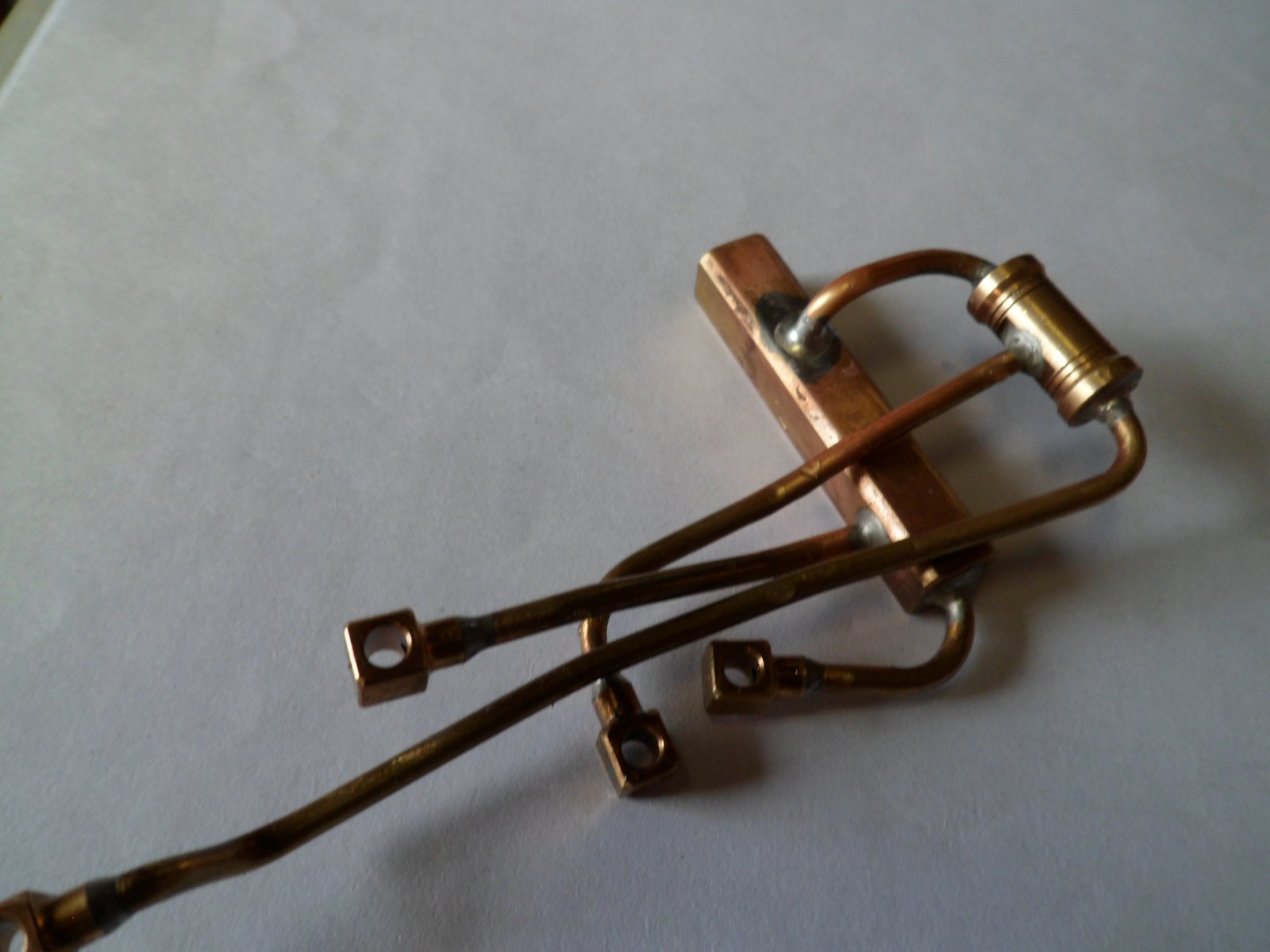

    Hallo mensen,
    als oud heftruck chauffeur ligt de voorkeur bij het bouwen van heftrucks.
    Via Marktplaats heb ik onderstaande heftruck kit gekocht.
    Ik dacht, laat ik eens uit mijn comfortzone gaan.
    Nou, DAT heb ik geweten.
    Bij het aansluiten en testen blijkt dat er een lekkage in het systeem zit.
    Hieronder vind je een tekening van het model.
    Op de foto kan je het helaas veel beter zien:
    De overzicht foto:
    De detailfoto:
    Zelf solderen bleek geen optie.
    Er wordt namelijk met zilver gesoldeerd!
    En het smeltpunt van zilver ligt op 961.8 graden Celsius.
    Jan B mijn 'steun en toeverlaat' in dit soort momenten adviseerde mij om een topic in de stoomgroep te plaatsen, omdat hier de zilversoldeerders zouden zitten.
    Vandaar dus mijn vraag,
    - is er iemand die mogelijk eerder met dit bijltje gehakt geeft?
    - is er iemand die vertrouwen heeft dat hij/zij dit kan fixen?
    Kosten worden natuurlijk vergoed!
    Ik heb bij een importeur van LESU-modellen gevraagd wat ze voor mij konden betekenen.
    Het antwoord was eenvoudig NIETS!
    Het model is niet hier gekocht en ik kon geen aankoopbon overleggen.
    De aankoopbon hebben ze nodig omdat we dan de precieze datum weten en we dus ook weten uit welke batch die is (blijkbaar wordt het model elke maand iets anders opgeleverd).
    Ook bleek dat de aftersales van LESU niet mee werkt, ik wacht nog steeds op antwoord!

    Wat je ziet, is inderdaad met tin gesoldeerd, maar dat dicht niet!
    Het moet ook een 15 bar ongeveer aankunnen!
    Potter vindt dit leuk.

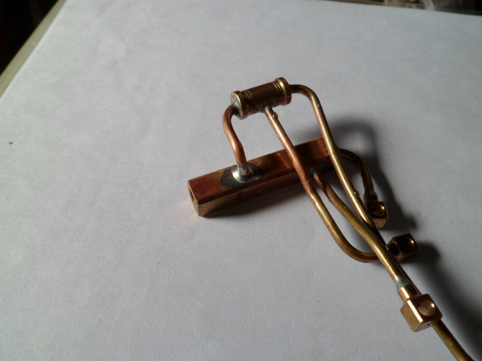

    Vandaag bezig geweest met het lekke manifold van de hefttruck van @vGenLheftruck_Maarten.
    Het was vreemd, er zat geen soldeer op het huis, maar wel een klodder op het pijpje.
    Het pijpje, soldeer verwijderd gedeeltelijk met tinzuiger, schoongemaakt en een beetje bijgebogen.
    De bocht was te weinig en het uiteinde van het pijpje zat niet in het gat van het huis.
    De bocht scherper gebogen, zodat deze in het gat paste.
    Vervolgens met de creme brûlée brander gesoldeerd met Resist 2.
    Voor resultaat zie onder.
    Een mooie doorgevloeide soldeerverbinding.
    Vervolgens hebben we de werking van de truck getest.
    De pomp liep, bracht olie op, de verbinding lekte niet, maar de cilinders bewogen niet.
    In de zender zit een mix-functie, maar het leek alsof de servo's niet aangestuurd werden.
    Dit is een probleem, dat Maarten met de leverancier moet opnemen.
    Groet. Henk.
