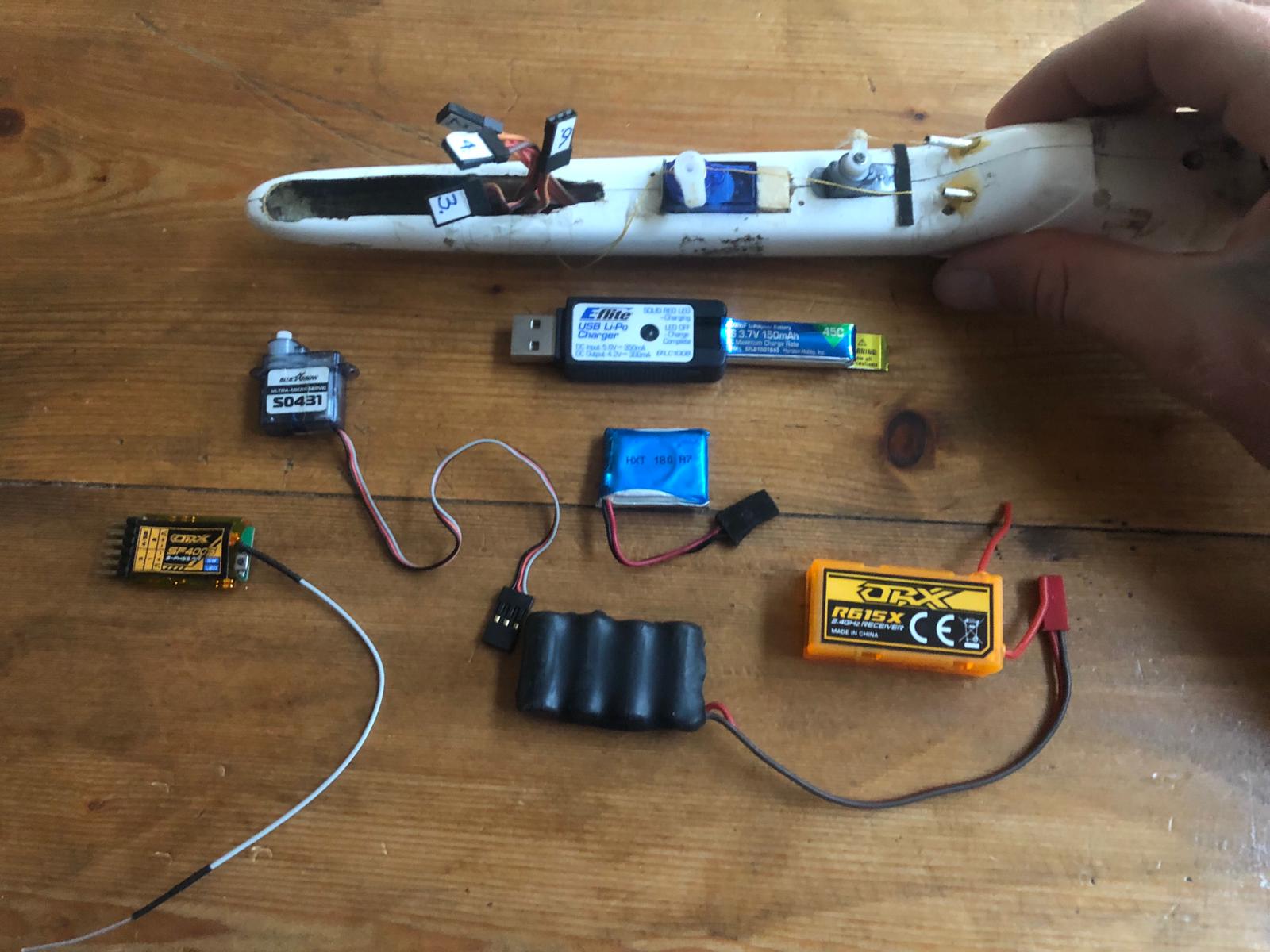

Hallo, Jaren terug heb ik van Peter Aanen een DLG kist gekregen, waar ik zielsgelukkig mee was. Vervolgens is ie toen gecrashed op een hele ongelukkige manier; ik had m op mn fiets gebonden toen ik door Texel fietste op zoek naar mooie soar spots.. Onderweg wilde ik een foto maken van t vliegtuig op mn fiets en die is terwijl ik de foto maaktte, met een zucht wind omgevallen: Kapot Vleugel doormidden, staartboom doormidden, staartdeel doormidden. Inmiddels heb ik bijna alles weten te repareren op eigen houtje. Maar nu ben ik bij het laatste gedeelte aangekomen; namelijk de electronica in de pod. Hoewel mijn DLG tijd even stilstond (10 jaar), heeft de ontwikkeling in de RC elektronica niet stilgestaan. Ik ben door alle oude en nieuwe spullen de draad even kwijt, vandaar dit draadje Ik wil graag: - Een ontvanger ( hobbyking orange 2.4ghz minimaal 4 kanalen) ' - Een Lipo die in de neus past (mag best wat wegen) en die je via een usb lader kunt opladen - Een goede lipo lader die op USB kan laden (zoals het eflite ladertje op de foto, maar dan dus met een 3 pins aansluiting.. bestaat dit?) Ik hoef niet het beste van het beste, Hobbyking is prima. Het is een opknap klus, en ik hoef er geen wedstrijden mee te vliegen maar vooral weer de lol hebben van het DLG smijten. Ik hoop dat jullie me verder kunnen helpen!
Oh nog wat toelichtingen op de foto: - De oranje ontvanger is te groot voor de pod - De onderste accu zat er in maar is te oud; dit formaat en gewicht zoek ik maar dan als Lipo accu - Ik zoek een lader vergelijkbaar met de eflite lader (mag ook groter, maar het liefst op usb, lijkt me super handig)
Haal de behuizing van de ontvanger en doe er een krimpkousje over, misschien lukt het dan wel. iedere accu tussen de 500 en 1000mAh (1s) of vanaf 300mAh op 2s zal voldoen (1s of 2 s hangst van de servo's/ontvanger af) het gewicht zal je dan moeten compenseren met wat neuslood. Voor de lader kan ik je niet adviseren, maar snuffel eens rond op het www...
Als lader ik heb de isdt q8 gekocht. leuk ding en eenvoudig in te stellen. Wel niet op usb maar via bijvoorbeeld een voeding van de laptop op te laden of je maakt een stekker zodat je hem op de 12 in je auto aansluit. https://www.aliexpress.com/item/400...earchweb0_0,searchweb201602_,searchweb201603_
