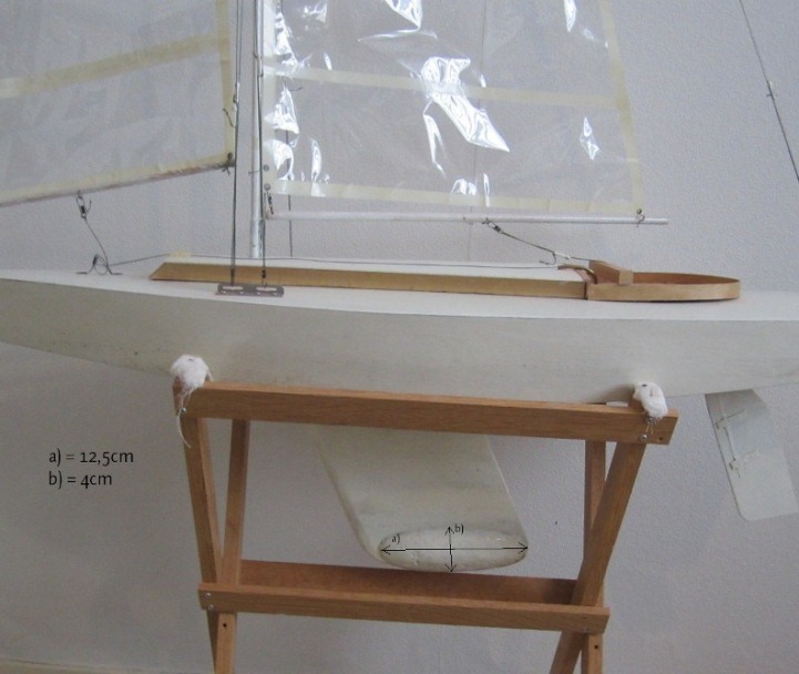

Mmmm.... bij tuincentra, inpakfolie voor met name bloemen. Dat werkt als een zonnetje en is (nagenoeg) gratis.

Een erg eenvoudige en snelle zeil-hack. Men neme:
1. flexibele plaat (groter dan het zeil dat men wil maken)
2. vlakke ondergrond (uiteraard)
3. bezemsteel of zoiets
4. ducktape (lots of it)
5. folie en plakband voor het zeil (goedkoopste is sterk en goed genoeg)
De plaat buigen over de bezemsteel en vastzetten met tape aan de ondergrond, zodat men de gewenste bolling van het zeil heeft. Nu banen snijden van het folie en deze over de gebolde plaat leggen. Je moet al wel een beetje idee hebben over hoe de bolling ongeveer zich verdeelt over het zeiloppervlak, maar daar kom je al doende wel uit. Vervolgens de banen die tegen elkaar liggen voorzien van een baan plakband. Zeil omdraaien en aan andere zijde ook weer baantjes plakband. Klaar. Zelfs met harde wind en regen krijgt men het zeil niet meer stuk en de bolling is zeer precies. Uiteraard kun je de bolling van de flexibele plaat variëren en een serie zeilen maken met verschillende maten van bolling. De één is dan meer geschikt voor harde wind en de andere, met meer bolling, voor weinig wind.
