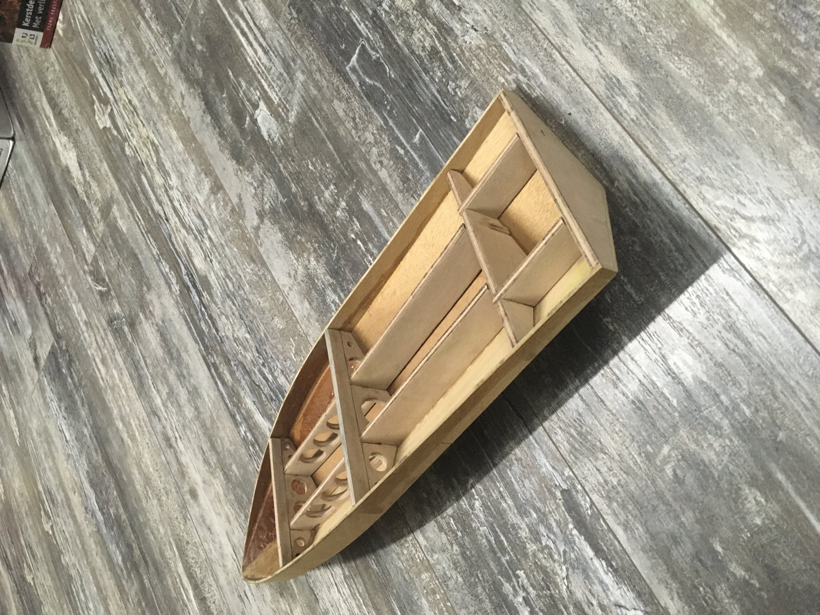

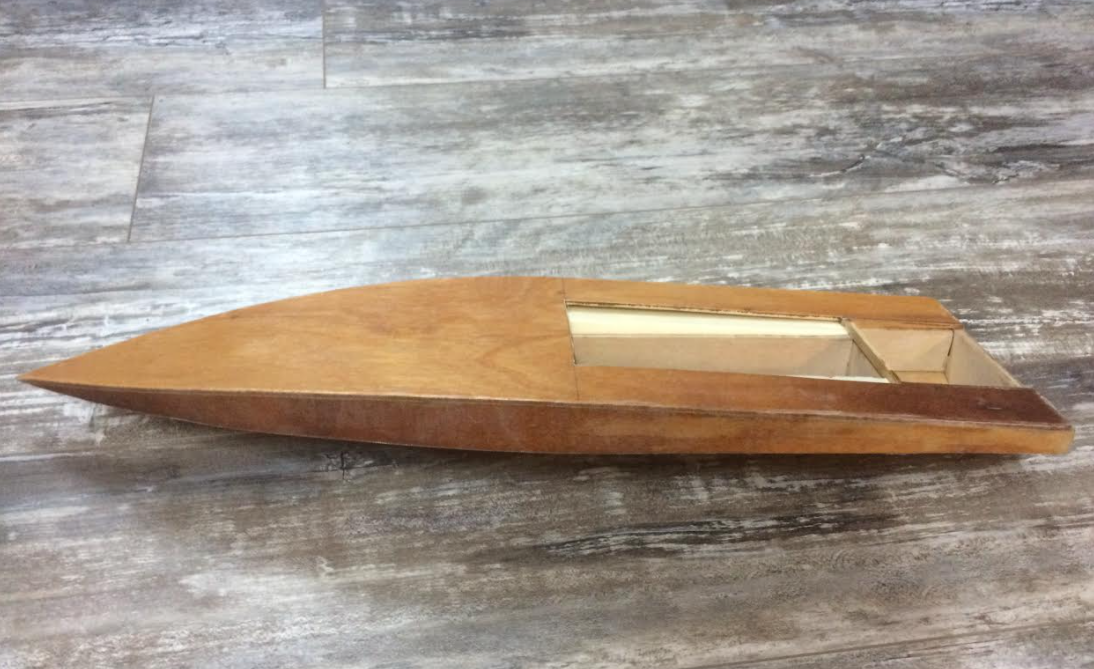

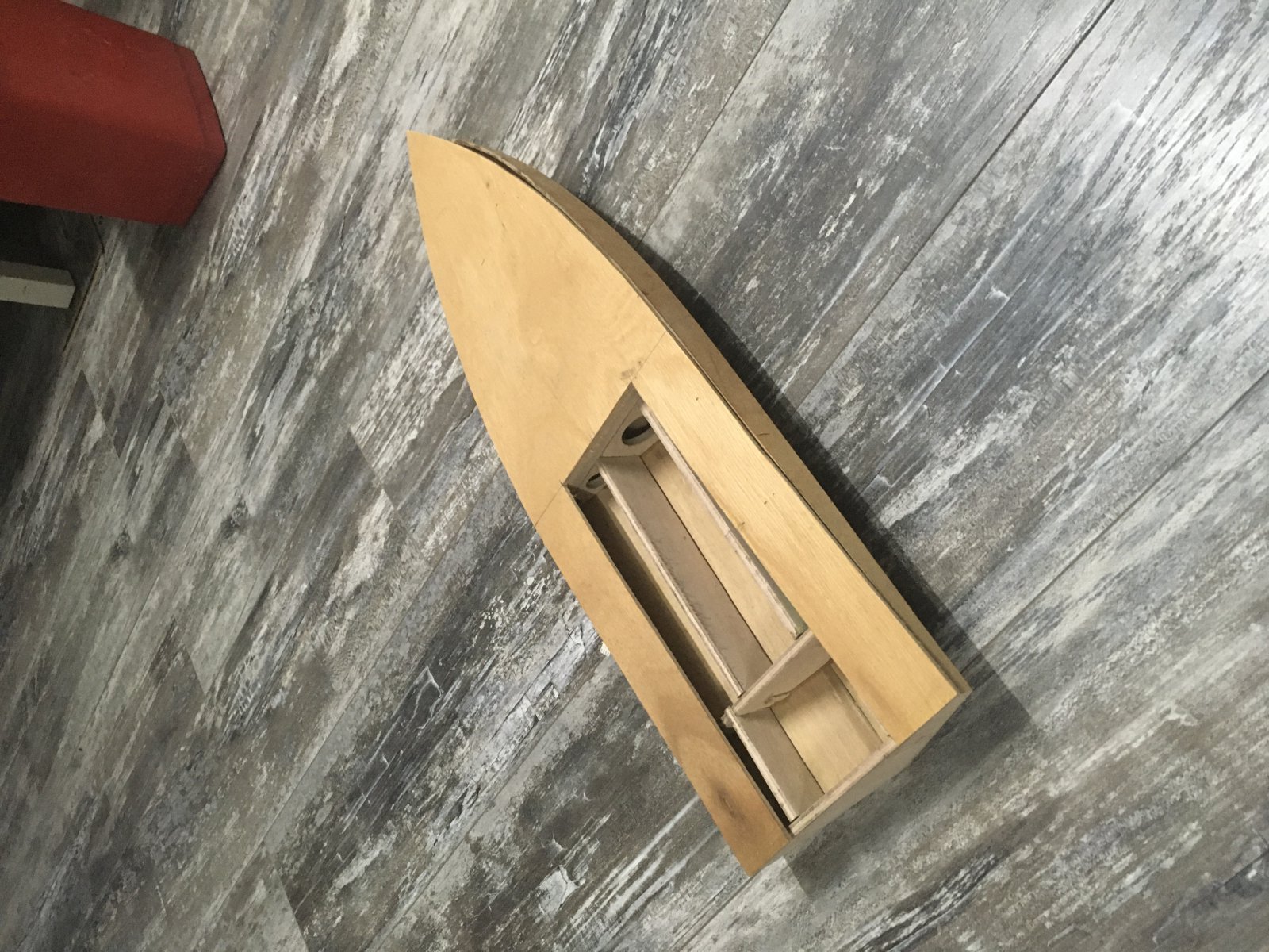

    De basis van het bootje is klaar, nu is even de vraag hoe zit het met het zwaartepunt van een boot? Bij vliegtuigen heb ik de vuistregel de liggers van de vleugels op de vingertippen en dan moet het model iets voorover hangen. Geld er voor een boot ook een vuistregel waar vanuit je werkt? Ik heb wel gezien dat de echte boten allemaal iets achterover hangen voor mijn gevoel. Als ik de motor voor in de uitsparing hou en de accu er boven of vlak achter zou dat uitkomen? En kan iemand mij vertellen naar wat voor motor ik zou kunnen kijken met welke schroef om een beetje snelheid te halen. in eerste instantie is 50 misschien 60 km/uur meer dan hard zat. Bootje is 60cm lang.
    Bij voorbaat dank

    30-33% van de lengte, vanaf de spiegel gezien is een prima uitgangspunt!

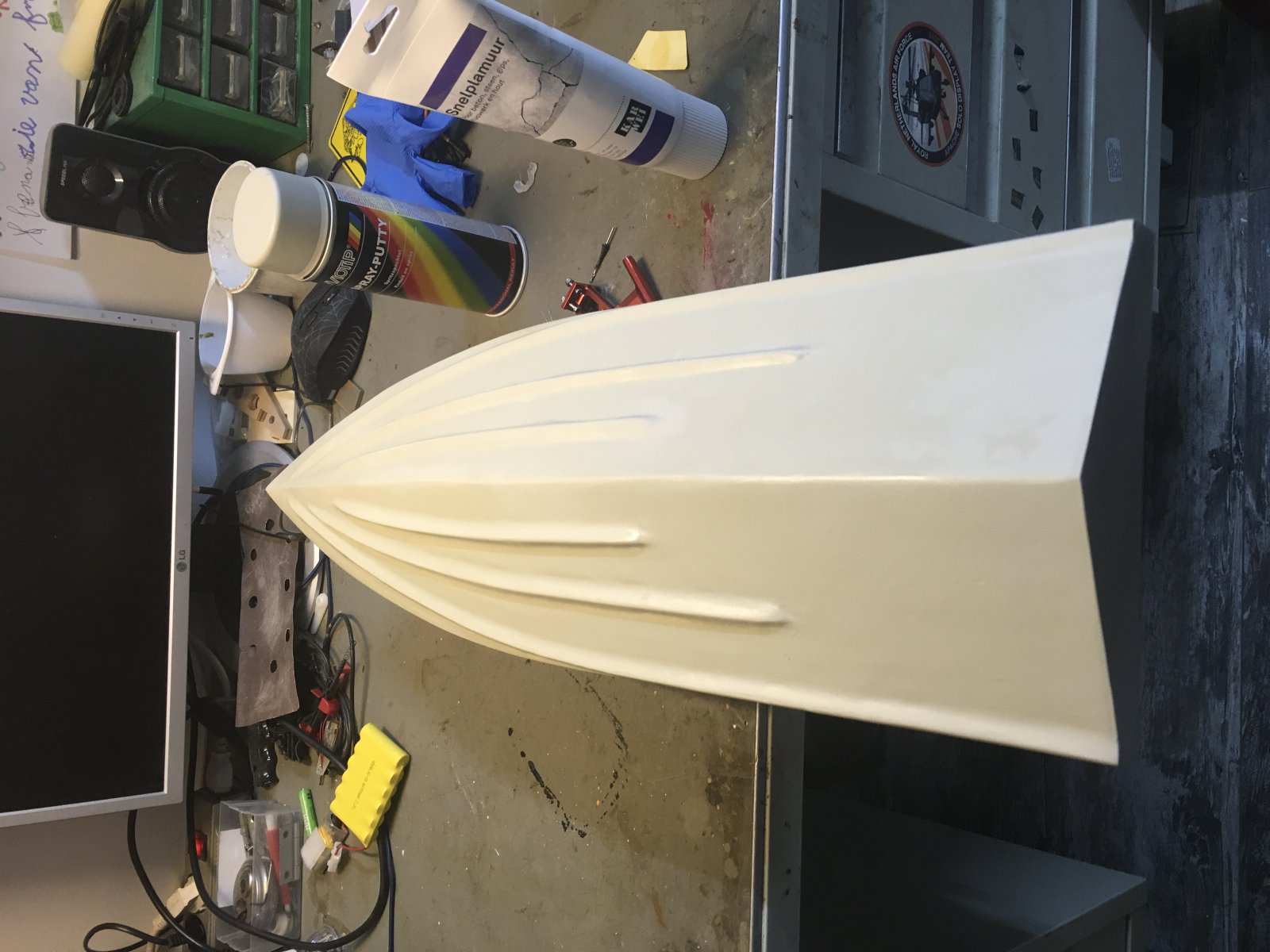

    Ik heb mijn wild thing met 50 grams glasmat gelamineerd en nu is even de vraag bij veel boten lopen van die lijnen onder over de romp, heeft dit een naam en is het handig/verstandig/zinvol om deze bij dit rompje ook te maken. Vector-Martini-Rosso.jpg Het moet volgens mij niet heel ingewikkeld zijn om van een vuren latje iets dergelijks te maken en dan met een tweede laag mee te lamineren wild thing.png

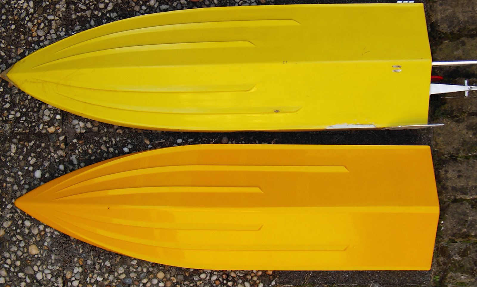

    Strakes.
    Gaat prima met driehoekige latjes. Je hebt er niet zoveel nodig als bij de echte, schaal water bestaat helaas niet, dus minder en bredere strakes will het daadwerkelijk helpen de boot op step te krijgen.
    Foto van de bodem van de JC30 en Arowana, rond de 80 cm lang.
    JC30 & Arowana bottom 02.jpg Let erop dat er een driehoek achteraan vrij blijft van strakes, anders komt de kont er te ver uit.

  16. addy
    addy
    Lid geworden:
    23 jul 2005
    Berichten:
    334
    Locatie:
    Deest
    Hoi Jan,
    Bedankt voor de info, ik dacht in eerste instantie dat het met de stabilitieit te maken had maar ze zijn er dus voor om je boot eerder/verder omhoog uit het water te krijgen.
    Ik verzin er iets moois op.

    De wildthing heeft de strakes niet nodig hoor. Loopt van zichzelf al heel los.
