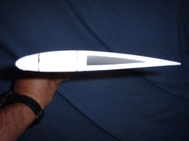

wat zit er in de vleugel? alleen depron? heb je een soort I gemaakt uit depron?
als dit uit hout is zou het normaal niet mogen doorbuigen.
maar vleugels die volledig uit depron zijn , zijn gedoemd.
dat is nooit buigvrij.

In elke vleugel zit nu een 6mm carbon tube, over de hele lengte
Dan zijn er profielstukken in uit 6mm depron
En beide zijden dichtgeplakt met 3mm depron

Heb het juist nog eens goed bekeken en die vleugels zijn wel zeer stijf ze,
ze buigen door in de romp I think, de vleugelbevestiging is niet goed...
Aha, kan ook ;) Kan je zo testen door de vleugels in het midden op te tillen (met romp ertussen ;))
En glassen kan best in de woonkamer hoor :) Kwestie van effe een deur open zette ;)
Ik heb de vleugels ingetaped met glasvezeltape, de bevestiging in de romp iets verbeterd.
De vleugels buigen nog redelijk door maar zijn wel sterk.
