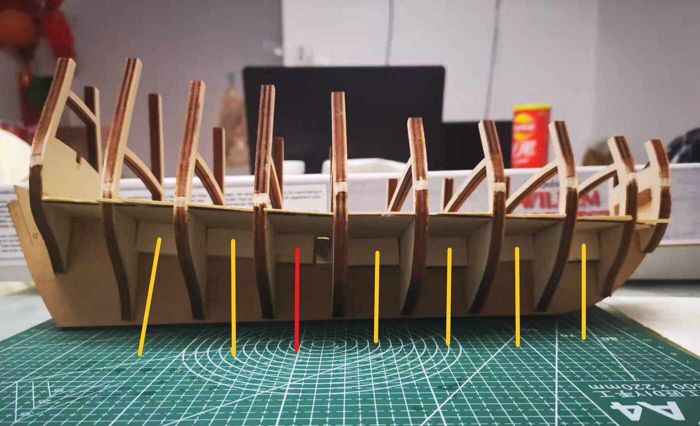

De verlijming van de spanten op de kiel heb zonder voorval geschied, maarre ik het baie zeker gemaakt dat de toppen van de spanten mooi gelijk met de bovenkant van de kiel zit (net zoos @pietsan Piet in zij uitstekende bouwverslag adviseer het. (ik heb vir Piet gevra om oor mij schouwer te loer tidens de bouw en dit is dan ook een van de hoofredes waarom ik deze bouwverslag plaas.

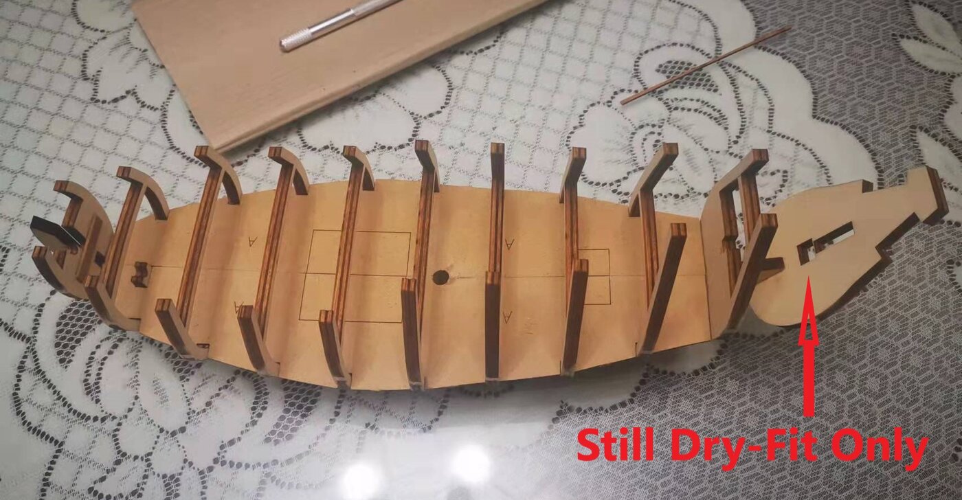

De eerste dek (Dek A) is gelijmd, maar op deze stadium was Spant #11 noch net een dryfit.

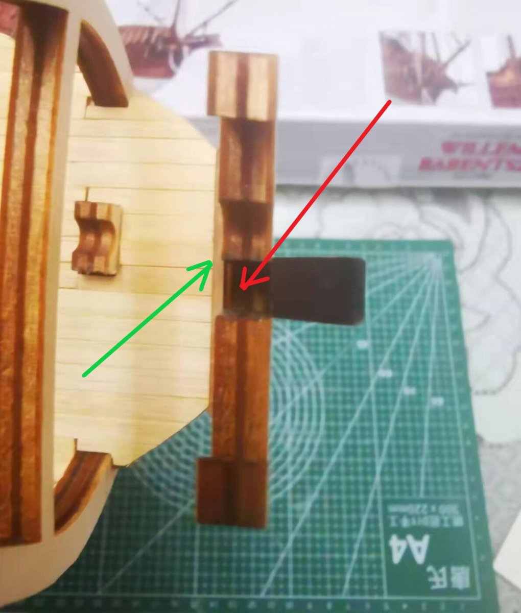

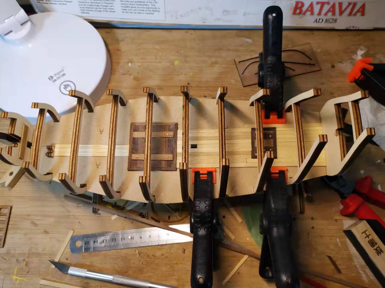

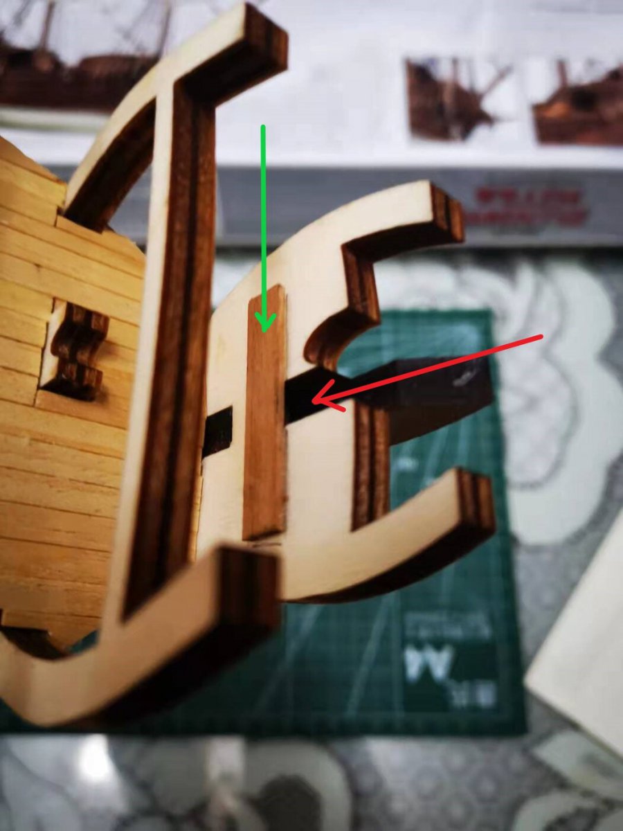

Net zoos met de Haarlem heb ik afvalstukjes hout min of meer op maat gezaagd en tussen de dek en de kiel vasgelijmd om stevigheid aan de dek te verleen. Bij de rode pijl het ik wel zeker gemaakt dat de opening van de hoofdmast oop is.
Hier kan de stukje notenhout wat aan de achterkant van Spant #1 vasgelijmd word, mooi geziet word.
Dit vorm dan een schag waarin de fokkenmast mooi kan past tussen de stukje notenhout en de kiel.

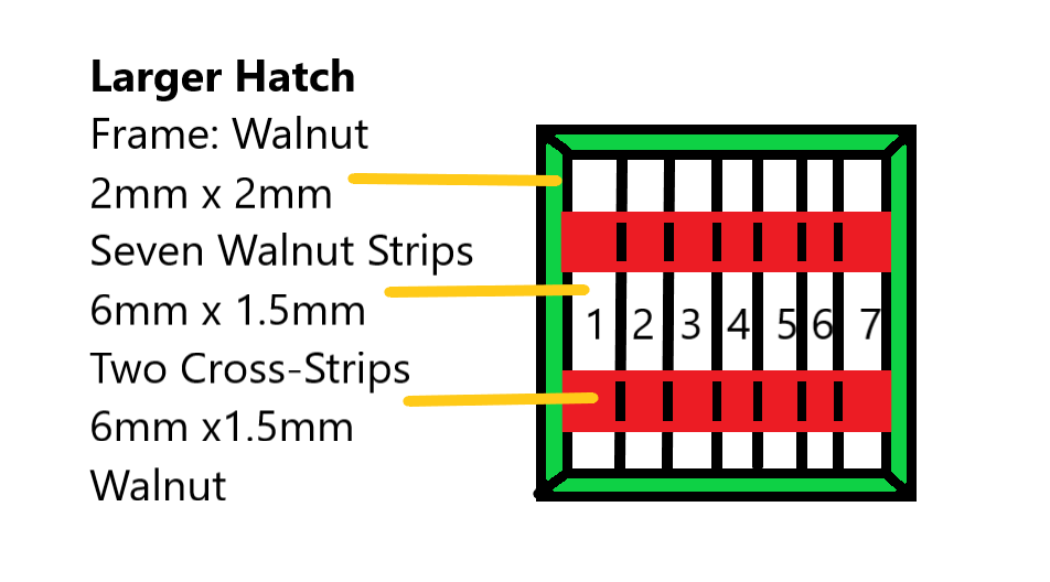

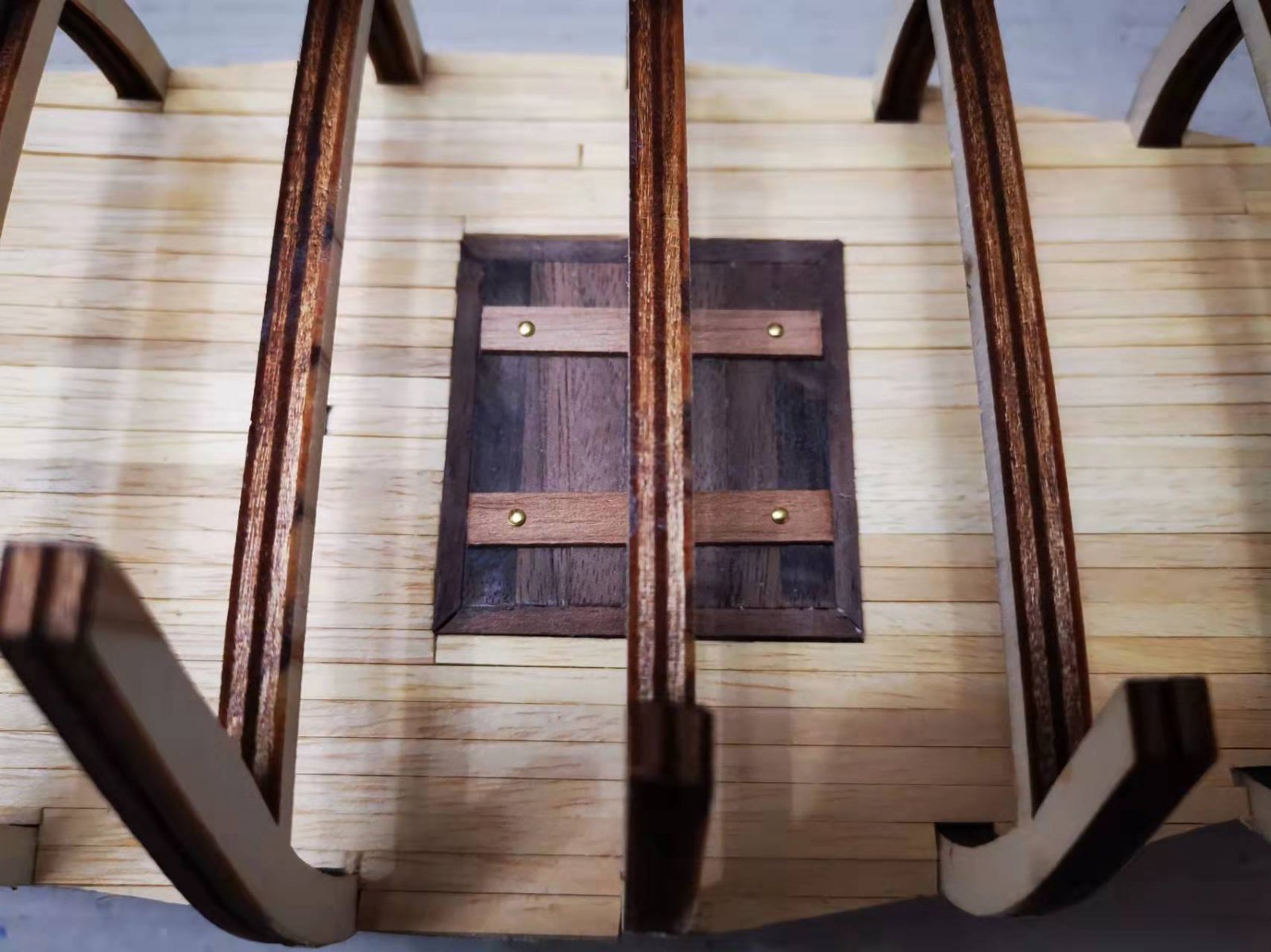

Deze plaatje wijs de grootste (voorste) van de twee luiken wat op Dek A gepast word.

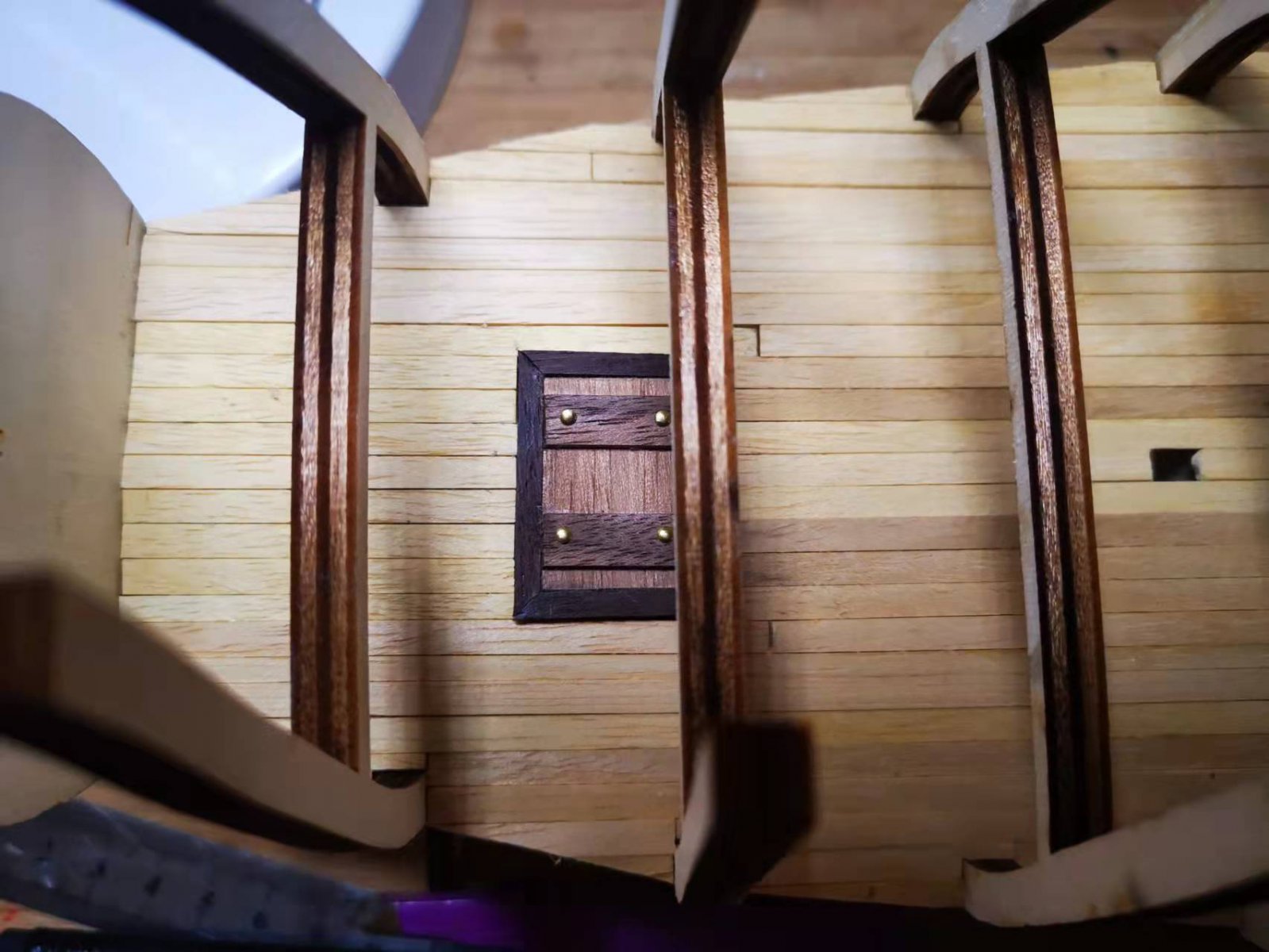

Een schematische afbeelding van de konstruktie van deze luik.

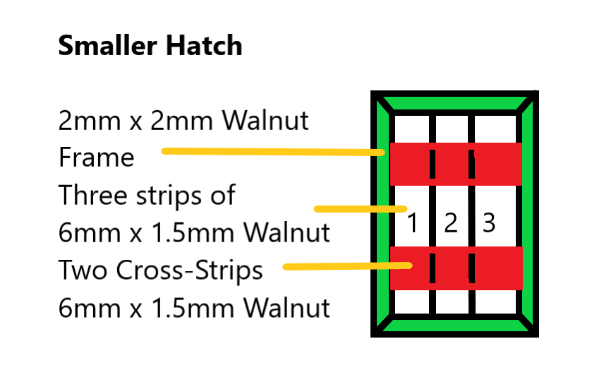

De kleinere of achterste luikje op Dek A.
En de schematische voorstelling van de achterste luikje. En zo is tien plaatjes al weer op!

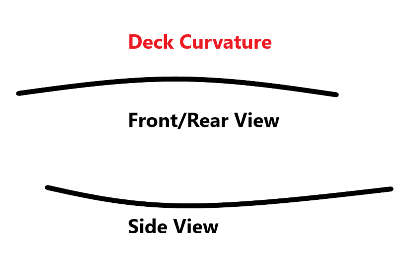

De verlijming van de luikjes het wel tij geneem want hulle moet behoorlijk vasdgezit word. De dek maak een behoorlijke zeeg - niet net van boeg to spiegel maar ook van bakboord na stuurboord.

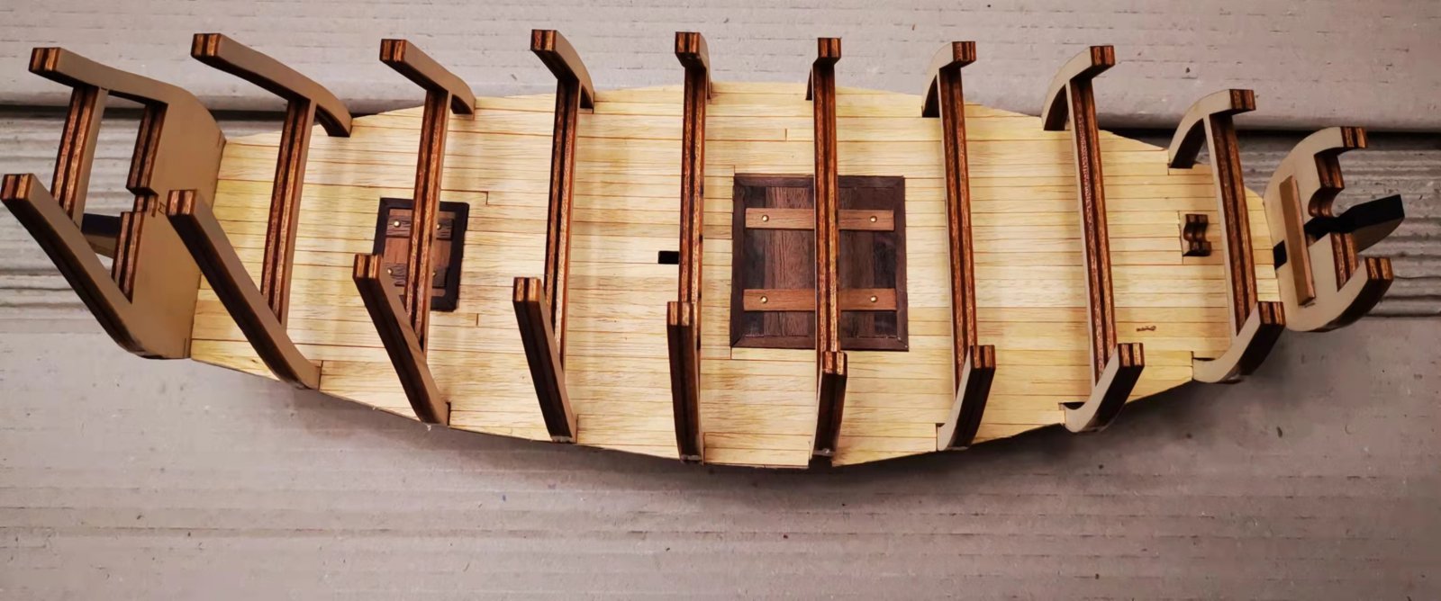

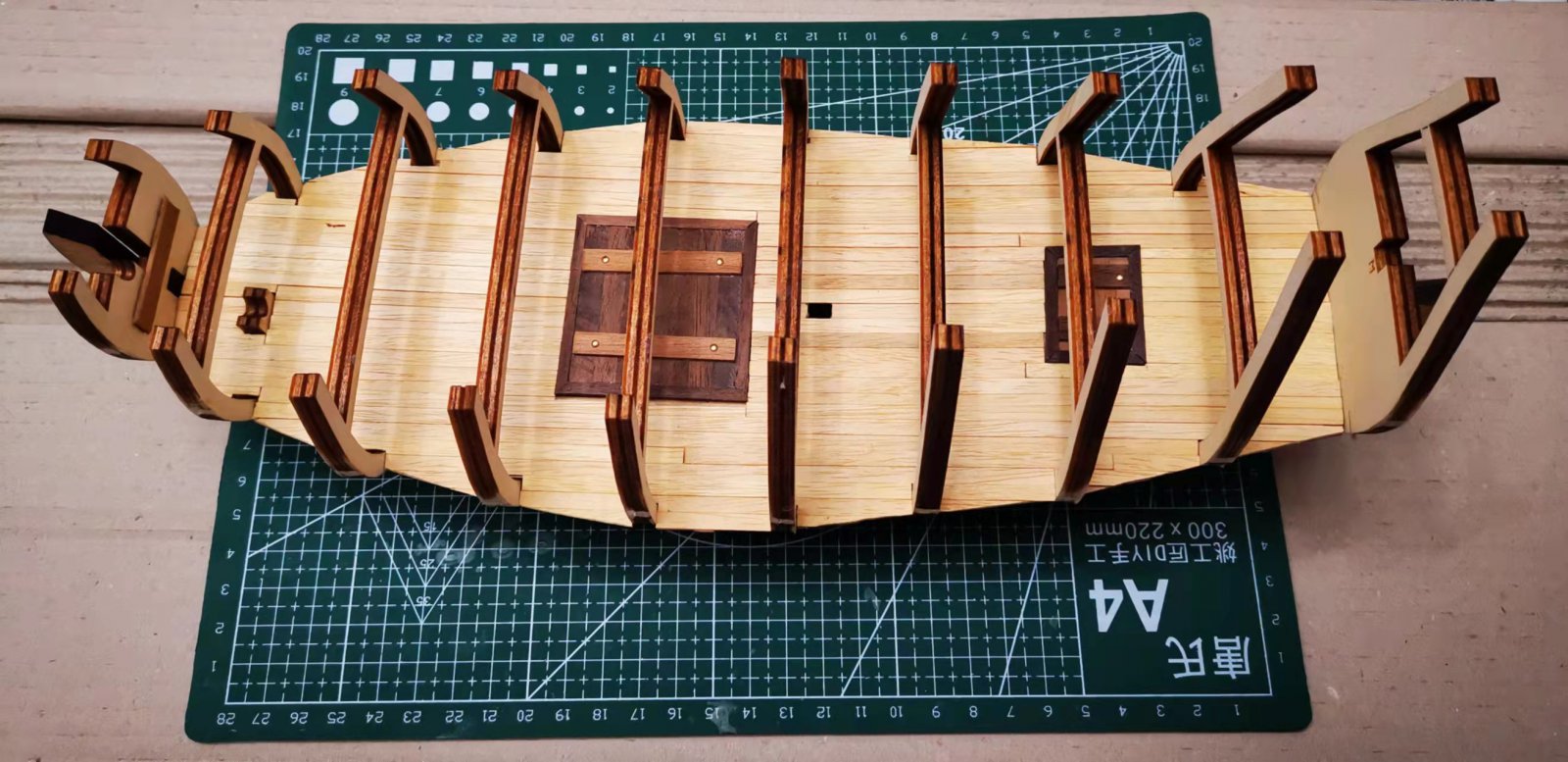

Aanvang gemaakt met de dekbeplanking. Aangezien @pietsan Piet de WB gebouw heb met de geschutpoorten gesloten, was dit net nodig dat hij Dek A gedeeltelik beplankt. Op deze stadium was ik niet zeker of ik wel kannonen zou plasen, zo ik heb besluit om Dek A ten volle beplankt. Zo kan de rolpaarden darem relatief gelijk staan.
Dek A volledig beplankt. Aangezien omtrent niks van deze beplanking later zichtbaar zal wees, heb it mij niet bemoeid met breeuwnaden of nagels op Dek A. Geen olie op enige vernis is op deze stadium aangberingt. Dit is net de natuurlijke houtkleur. Op de Haarlem/Batavia word de meeste dekbeplanking met 3mm Abachi plankjes uitgevoer, maar op de WB het @*Hans* onze Admiraal op 4mm plankjes besluit. In mij opinie is dit een groot verbetering.

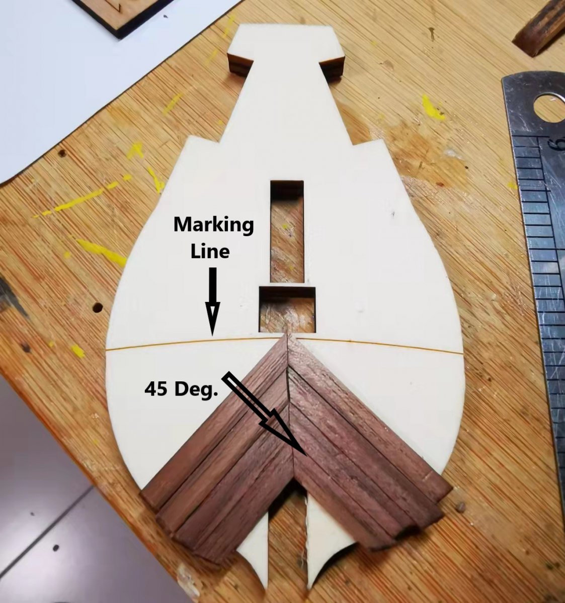

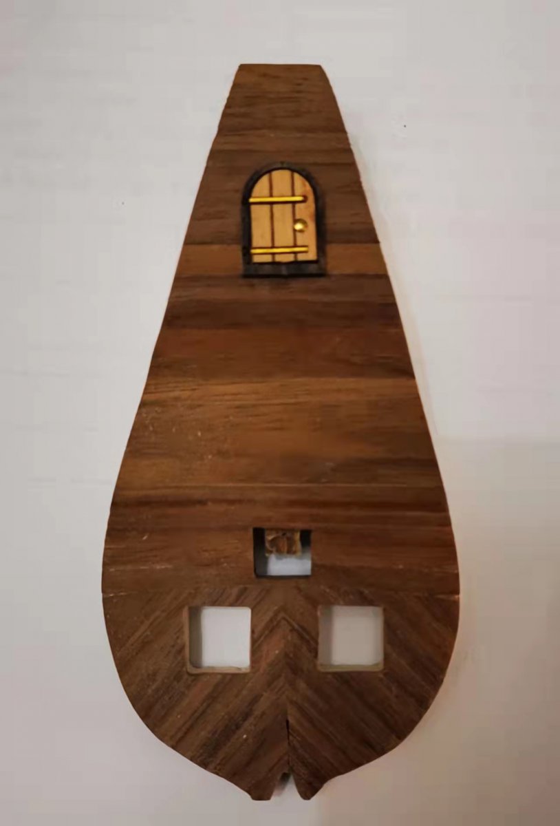

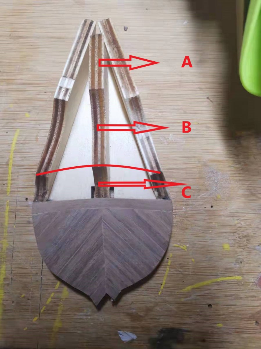

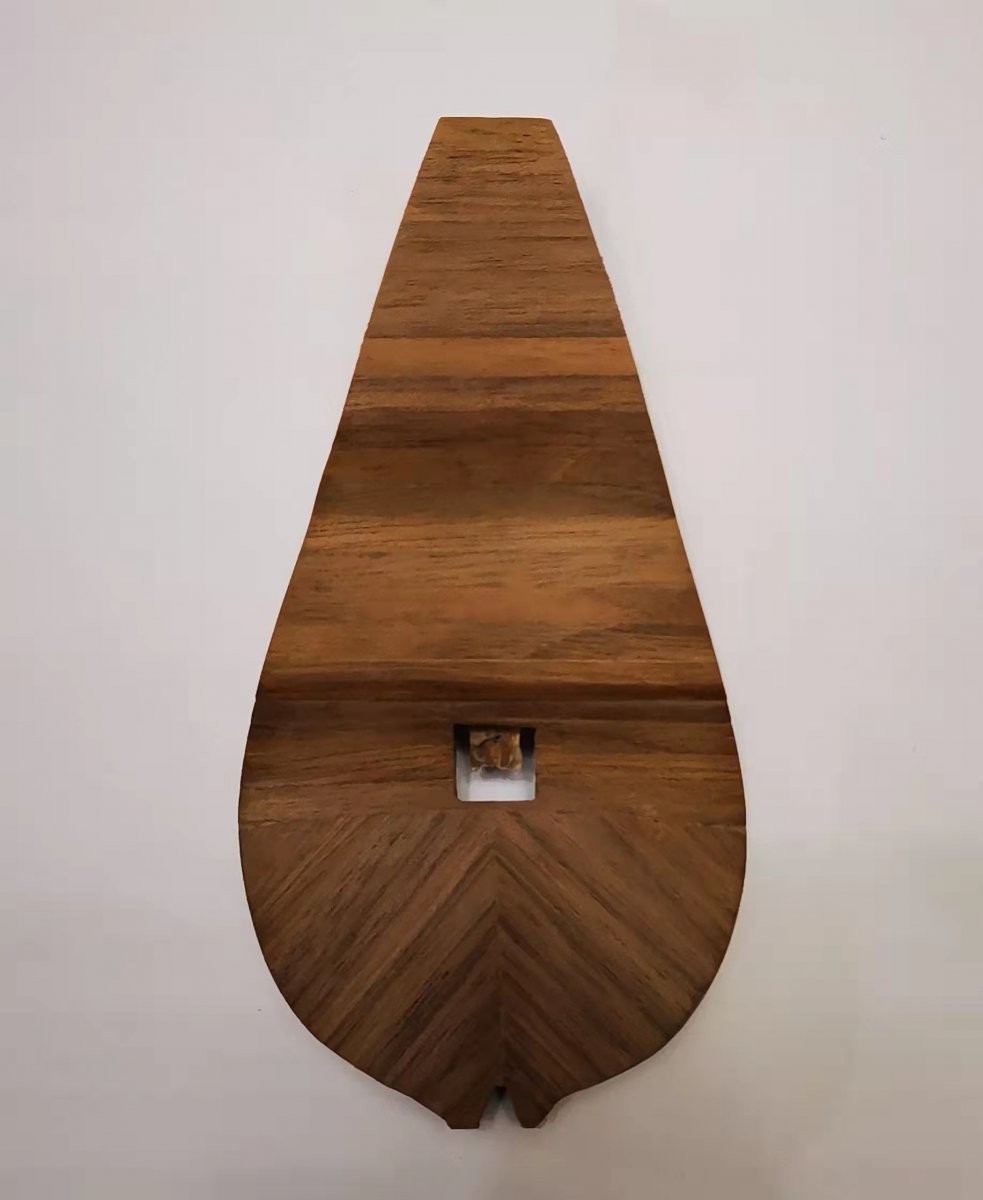

Daarna heb ik een begin gemaakt met de beplanking van de spiegel. Vir deze gedeelte word 4mm x 1mm noten teen een hoek van 45 grade geplaast.
Gedeelte C: Word horizontaal beplankt met de latten in een ronding.
Gedeelte B: Word horizontaal beplankt met reguit latten.
Gedeelte A: Word horizontaal beplankt met reguit latten.
Om de kromming van de eerste horizontale lat te maakt, heb ik @pietsan Piet se advies gebruijkt om dit met een schuurblokje te doen.
En zo lijk de finale produkt na afwerking. Heel aan de onderkant van de spiegel het mij beplanking niet zo netjies gekomt as wat ik dit zou wou he, maar aangezien de kielgedeelte dit heeltemal zal bedek, laat ik dit zo.

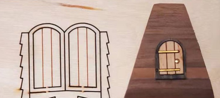

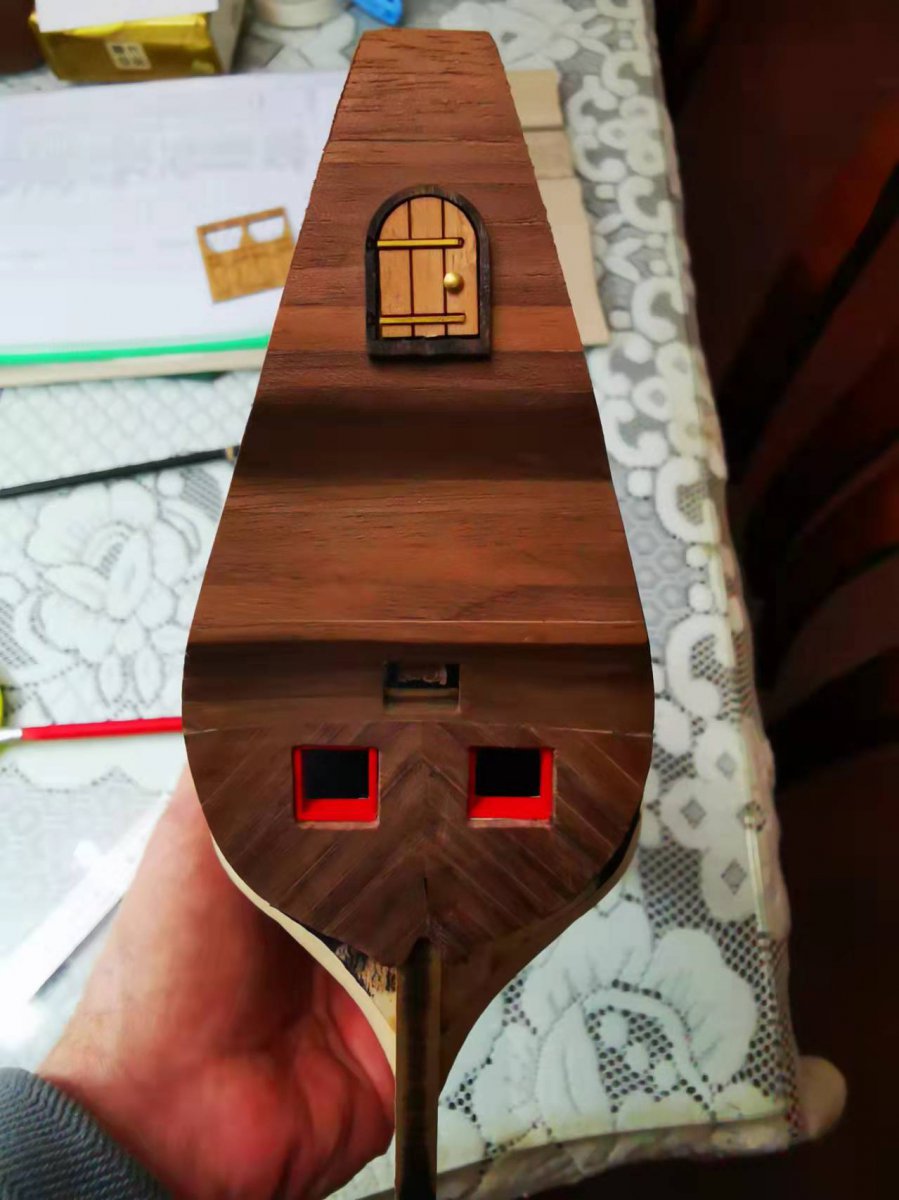

De Deurtje wat op de spiegel geplaast moet word is gemaakt. Net zoos bij Piet se bouw, heb ik bezluit om deze niet te schilder, maar in de natuurlijke houtkleur te houw. Ik heb ook bezluit om geen metaaldele van deze bouw zwart te patineer. De patina vloeistof wat ik hier in China kan krij en ik is niet vriende - ik kon noch nooit werklijke sukses behaal waarmee ik tevrede was - dus dit word in de natuurlijke kleur gelaat.
Deze deurtje was een behoorlijke besprekingspunt op SOS - wat de werklijke doel daarvoor zou wees - veral as mens in ag neem hoeveel kleiner de deurtje is as de volgrootte deure.

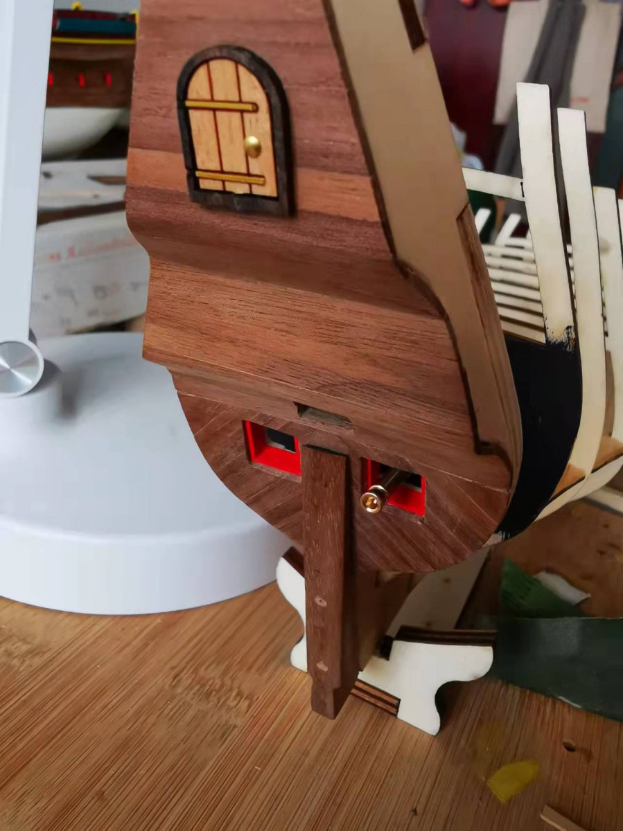

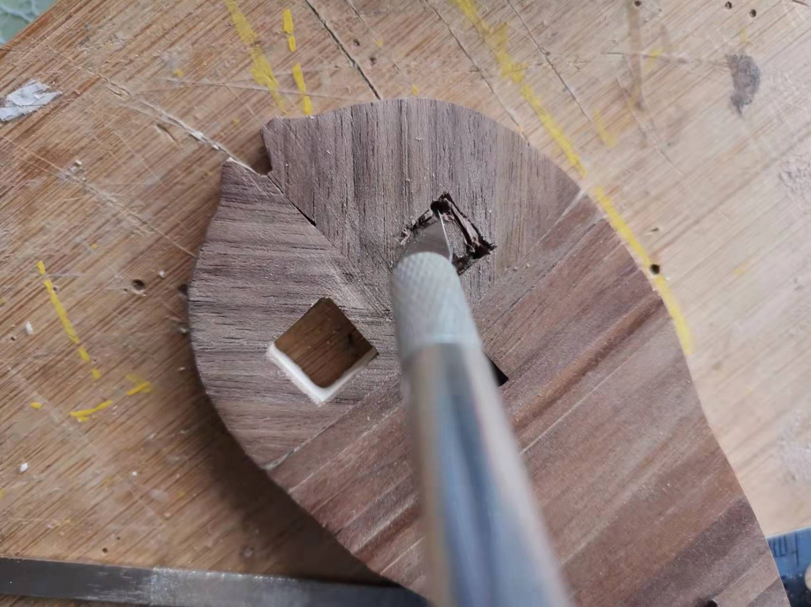

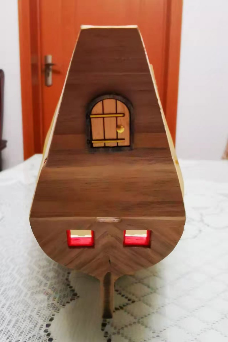

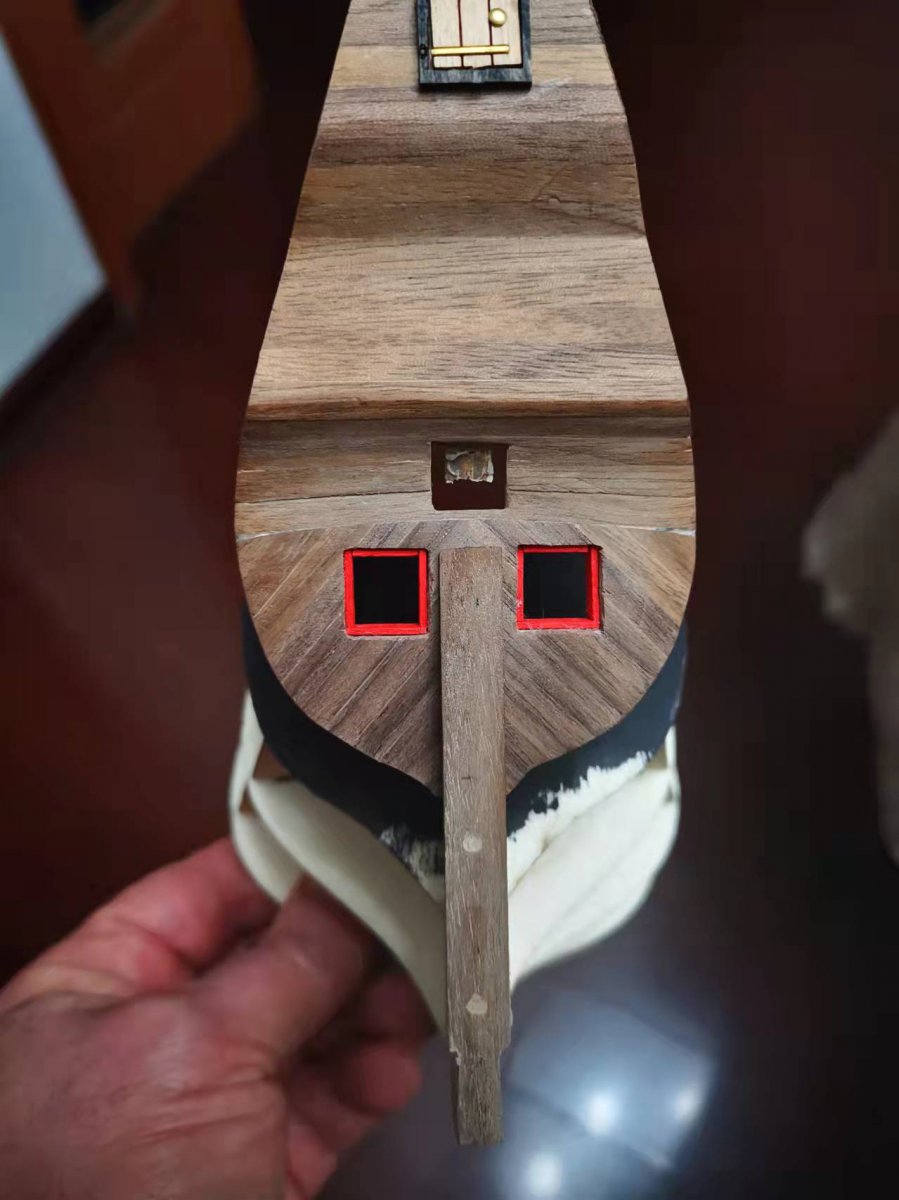

Vervolgens moes ik de geschutpoorten op de hek uitteken en dan met een mesje uitlijn "scribe" om de geschutpoorten te simuleer. Mij poging het jammerlijk gefaal - ik heb dit een kijk gegee en besluit dat dit nie zo kan blij. Zo als @P Voogt zij hele Bluenose in twee dele kan zaag, kan ik twee geschutpoorten uitsnij.
Demolition Derby! Dit was natuurlijk niet zo makkelijk want dit is niet net deur de notenhout wat gesnij moes word, maar ook deur de plywood van de spiegel.
Hoe dit ook al zij, aan de einde van de dag heb ik twee uitgesnede geshutpoorten geheb wat baie beter gelijk as het my vorige poging. En wat nochal interessant is dat dit mij lijk daar macht dalkies net genoeg plek wees om twee kannonen te plaast.
De geschutpoorten is voorzien van hulle roden omlijstings aan de binnekant en daarna is die hele spiegelkonstruktie vasgelijmd aan de romp.
Spant #10 is aan de achterkant zwart geschilderd zodat de roden omlijstings mooi uitstaan en afgerond lijk.

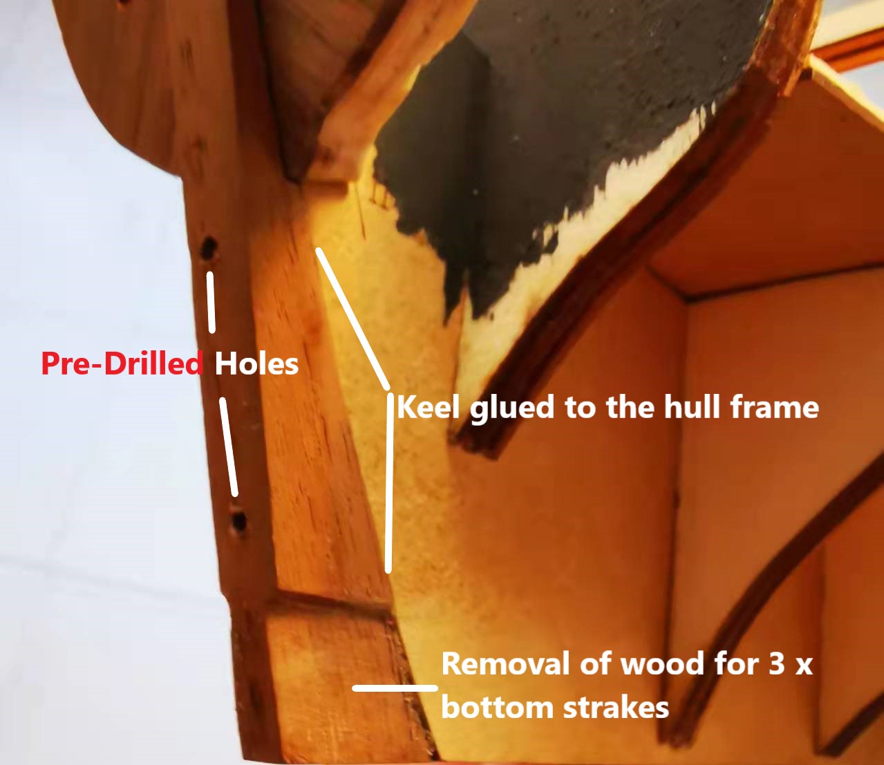

Vervolgens is de spiegelgedeelte van de kiel vasgelijmd aan de romp en permanent in positie gezit met twee zateprikkers wat deur die kielgedeelte tot in de romp vasgelijmd en ingedrijft is. Aan de onderkant van de kiel is 1mm hout weggehaald zodat de onderste drie huidplanken strak teen de kiel kan aansluit.
De gaatjes wat vir de zateprikkers geboor is, is opgevul met een mengsel van houtlijm en schuurstof en mooi gladgeschuurd.

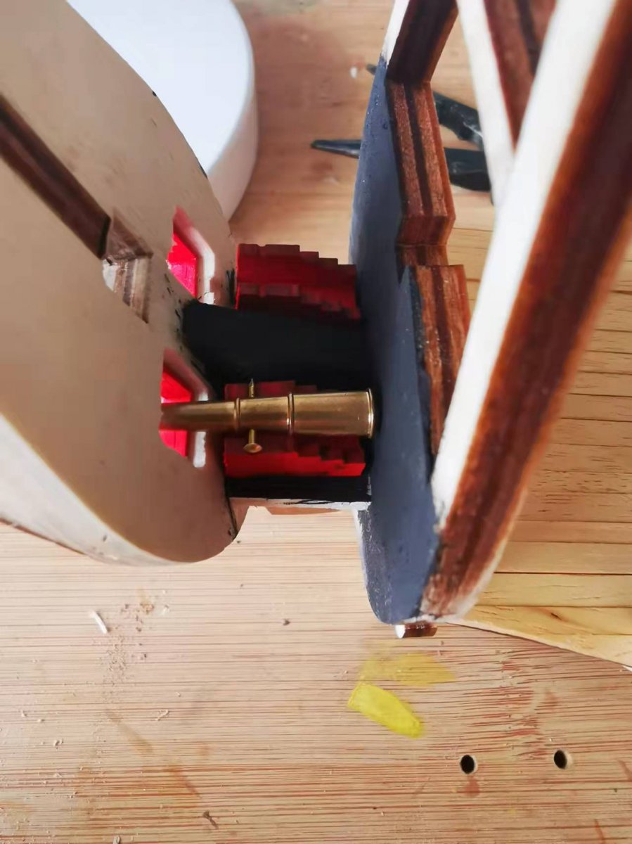

Daarna heb ik twee dekjes gebouw vir de kannonen vir een test-fit om te kijk hoe dit lijk.
Dit kan werk!
