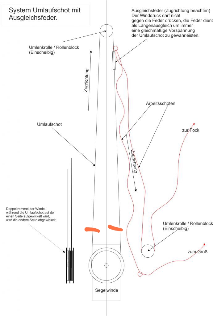

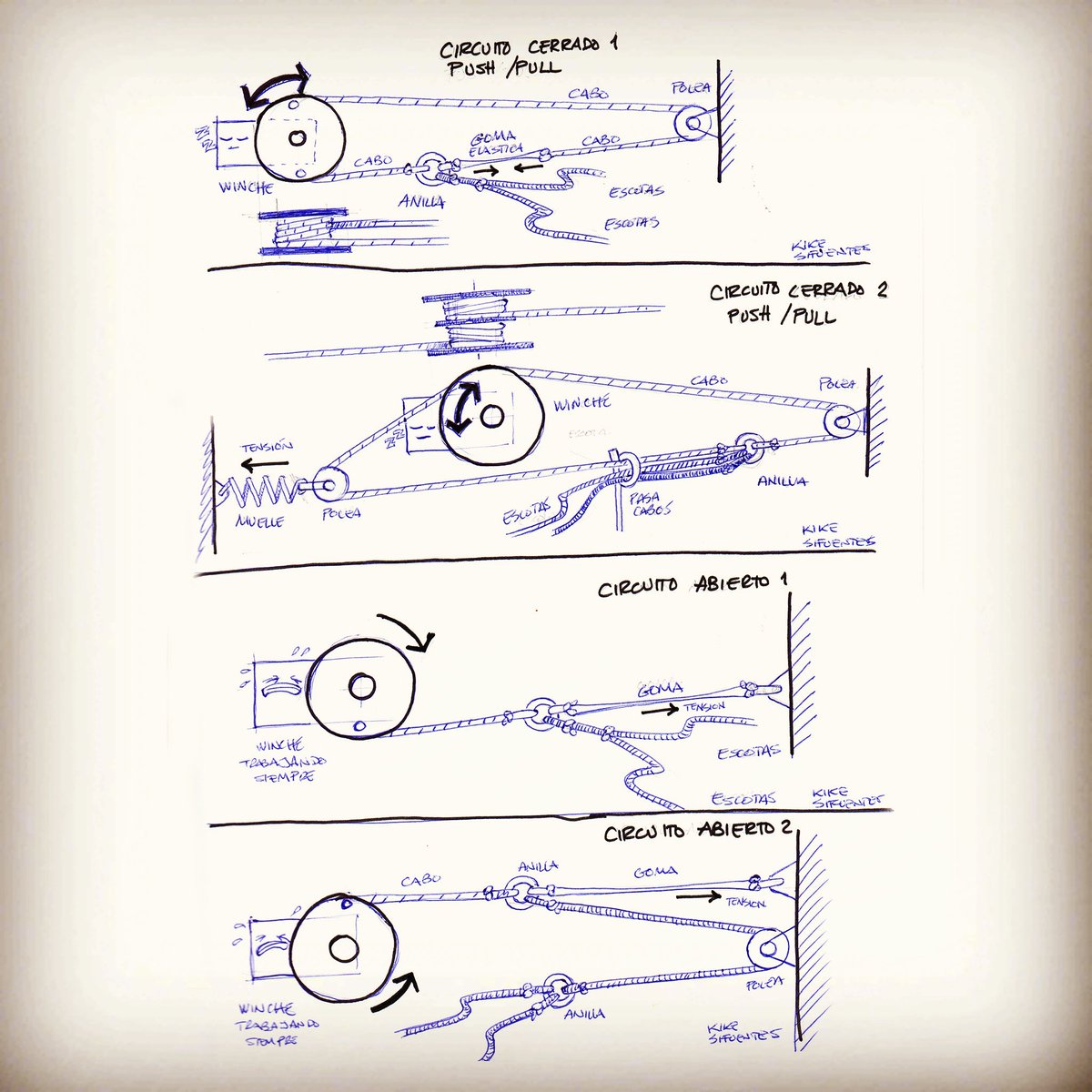

    De plaats van je winch is deels bepalend voor je setup. Er zijn verschillende systemen .
    Kijk eens op http://marblehead.rczeilen.be/?page_id=693
    Of Google op rc sailwinch setup er zijn een aantal variaties
    Bij 1 van mijn boten zit het zo winch droog in het vooronder pal voor de mast oranje streepjes is door het dek dus alles er boven zit is bovendeks gemonteerd zo kan je er makkelijk bij
    En zoiets als mannier 2 van deze tekening op een andere (loop onder het dek , schootvoorloop door het dek naar de schoten, opspanning gehouden door elastiek ) CeP8Nc8UkAA12Ky.jpg
