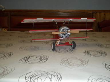

Binne kort gaan we weer wat in de zaal vliegen en dus een nieuw klein Depron Fokkertje DR1 gebouwd
Gewoon 3 zichtje van de real one verschaald naar 1/0 en snijden en prutsen maar en hier zijn er wa fotokes van se .
Nu natuurlijk benieuwd of da ga vliegen he :-))
Grtjs Blitske

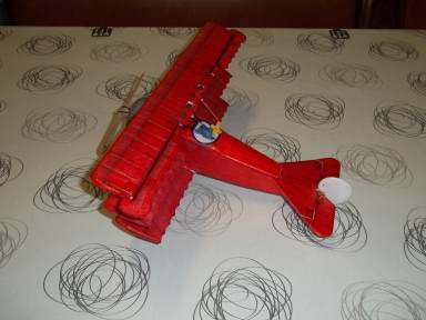

laatste details
full
full
Grtjs Blitske

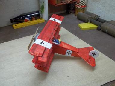

Voila de sticketjes er op en hij lijkt weer wat echter .
Nu wachten tot we binnen kunnen vliegen , ff niet mogelijk nu .
Grtjs en iedereen de beste wensen zou ik zeggen , veeeeeel vlieg plezier in 2015 !!!! Blitske

Hier wa meer info se : Is gewoon gemaakt van een 3 zichten plannetje van nen echte , alle maten verkleind met 1/20 en dan krijg je een lief klein 3 dekkertje met een spanwijdte van 345mm ( met de aileronw bij een 370 mm.
Bouw fotokes heb ik er ni van want als ik aan het plakken ben dan plakke mijn vingers ook en blijft da fototoestel altijd plakke
Hier paar gegevens van het klein prutske ; span dus een 345 mm / gewicht zonder batterij 77 gr / gaat vliegen ( hoop ik ) met een 2 S lipo van mijn Align 150 / minimotortje van 13mm +/- 30w - trekt een 4 Amp volle gas , dus vluchtjes van een 5 a 6 min zou moeten lukken / schroefje iets zelf gesneden , geschuurd da een beetje schaal lijkt en met deze schroef de metingen gedaan en trekt vrij stevig .
Hopelijk gunstig vlieg verslagje volgt
Grtjs Blitske

Heb er ondertussen ook nog een plastic '' nep motortje ingeprutst en nu blijf ik er af tot da vliegt !!
Moet nog wel ander stekkertje op voor de lipo ma is besteld .
Grtjs Blitske
