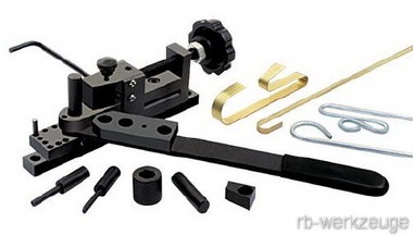

Mighty Wire Bender,
this bender is capable of accepting piano wire up to 3/16" diameter
Da's plm. 4,5 mm.

Hallo Jan,
Ik kan alleen wat vertellen over de Magic Wire Bender... ( is de Flair)
Die heb ik liggen... en werkt uitstekend voor het koud buigen van rondstaf pianowire... verenstaal.
Denk dat het tot 6 mm nog gaat, alleen sta je dan wel heel fors te sjorren.
Bij 5 mm was het ook al zweten... alleen al om het exact zo in de vorm en stand te krijgen als ik wilde. Landingsgestelpootje met dubbele spiraal...
Verder moet je de grondplaat van de bender goed verankerd hebben in een stevige/zware bankschroef... die op zijn beurt ook weer goed vast moet zitten aan een stevige werkbank. Daarna kunnen de spierballen rollen!
De bender is ook zelf te maken uit oud ijzer...
De andere bender van ebay lijkt me ook praktisch, alleen voor het fijnere werk.
Als je een vleugelpen moet buigen, werkt dat ook met een stuk op juiste diameter ingeboord stuk staal, waar je de pen insteekt, op de andere kant zet je +1 meter pijp...
Met een aanslag, dat je niet te ver doorbuigt, zodat je hoeken gelijk blijven...?
Gr Bas

Geschikt tot 2 mm ijzerdraad
IJzerdraad wel, ja. Nu zie ik dat toch erg weinig gebruikt worden. Hoogwaardig (veren)staaldraad is wel een ander verhaal. Maar voor goede buigapparaten voor grotere diameters ben je dan wel ettelijke duizenden euro's kwijt.
Groet,
Ad
Plotterwelt schreef:
Geschikt tot 2 mm ijzerdraad, dat buig je tussen 2 vingers.
Ik lees: maximale Materialstärke ca. 2mm (Eisenblech)
Waarover denk je dat dat nu gaat: over piano wire (:nooo:), of plaatmateriaal dat je wilt buigen? :confused:
:hammer:
jan.
Max . materialstärke betekent dat er niks dikkers tussen past .
En als er eisenblech staat (ST-37) kan je er geen verenstaal mee buigen.
Anders hat het er echt wel bijgestaan.
Mvg Johan
