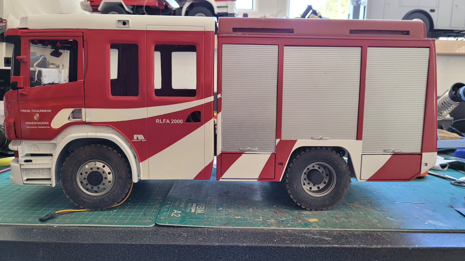

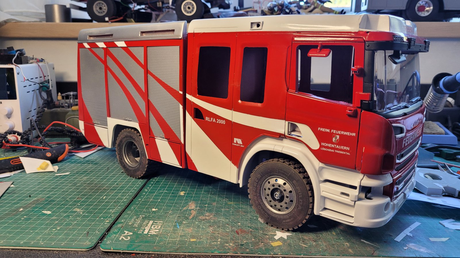

Ik gebruik al jaren Motip spuitbussen voor mijn RC trucks. Als basis kunststof, en Bruder cabines. Bij mijn huidige project heb ik een probleem dat de witte kleur op de cabine creme wordt. De ondergrond is geel plastic, cabine en 3D PLA filament aanbouw manschappenruimte. Dit is allemaal geschuurd, filler primer, toen een donkere primer om een gladde egale ondergrond te krijgen. Na het spuiten met de witte lak is duidelijk een kleur verschil te zien tussen wit van cabine en ander witte onderdelen. Het lijkt of het "geel" van het kunsstof door de verse lak naar boven komt. Maar na drie lagen primer lijkt mij dat niet mogelijk. Iemand een idee.....?

Waar ik eerder schreef dat het acceptabel was moet ik daar toch op terug komen. Onder helder licht was duidelijk te zien dat het wit op de cabine een andere tint was dan de wielkasten en opbouw. Verder gezocht in mijn geheugen en toen kwam ik erachter dat ik jaren geleden hetzelfde probleem heb gehad met geel kunststof. Oplossing was toen, Belton Polyeter Basis wit. Dit is een speciale basis primer die een afgesloten basis gladde vullende basis laag aanbrengt en dus het plastic afsluit voor de volgende laklagen. Hiermee de witte delen nogmaals gespoten, 24 uur laten drogen en toen de witte laklaag. Nu is het echt wit gebleven !
