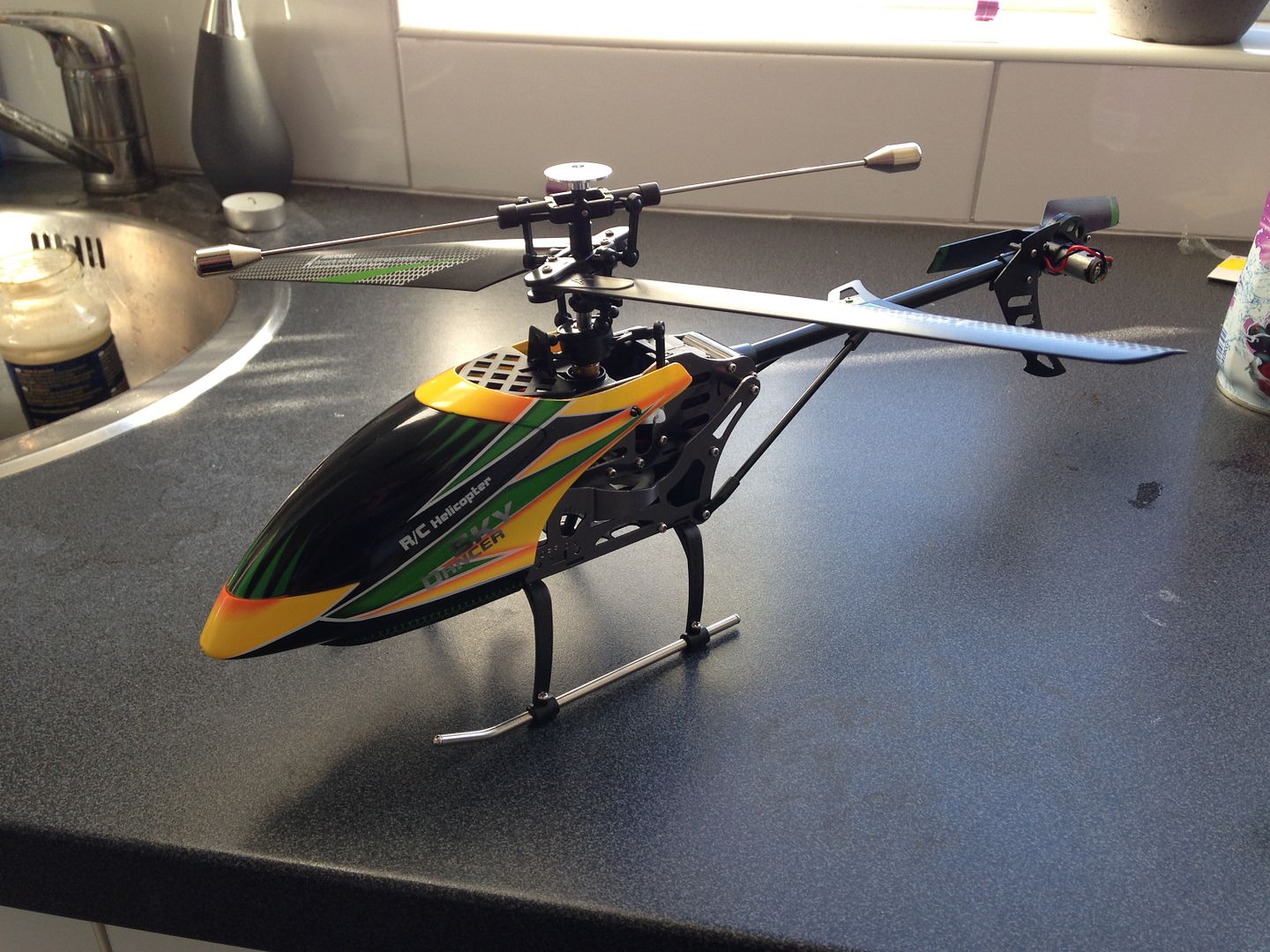

Ik heb mijn stoute schoenen aangetrokken en heb mijn V912 opgebouwd van een brushed na een brushless motor. Het was echter helaas niet alleen het motortje vervangen.
Via Banggood besteld.
- Brushless mainmotor
- Brushless ESC | aansturing van mainmotor
- Moederbord (Brushless Receiver Board) | helaas werkte mijn "oude" moederbordje niet met brushless motor
- N50 2828 Tail Motor | Ondanks hij niet brushless is moet de tail motor ook vervangen worden
- Brushless Main Motor Mount | motor past niet in het frame van de V912 dus een mount gekocht
- Lock Brushless Motor Screw | Om het motortje vast te zetten
- AC Plug Cord | Om de ESC van de stroom te voorzien op het moederbord
Helaas krijg je nergens geen boekje of aansluit schema bij en dan is Google je beste vriend
Via google vertaler kwam ik er achter dat het Indie's is en had het ff vertaald.
Toen begon het met de helikopter slopen tot aan het laatste schroefje.
Alles schroefjes/onderdelen netjes in verschillende bakjes gedaan met post-it plakkertje inclusief omschrijving waaruit ik het geschroefd heb.
Handig dat ik meer dan 20 gekleurde Ikea plastic bakjes heb.

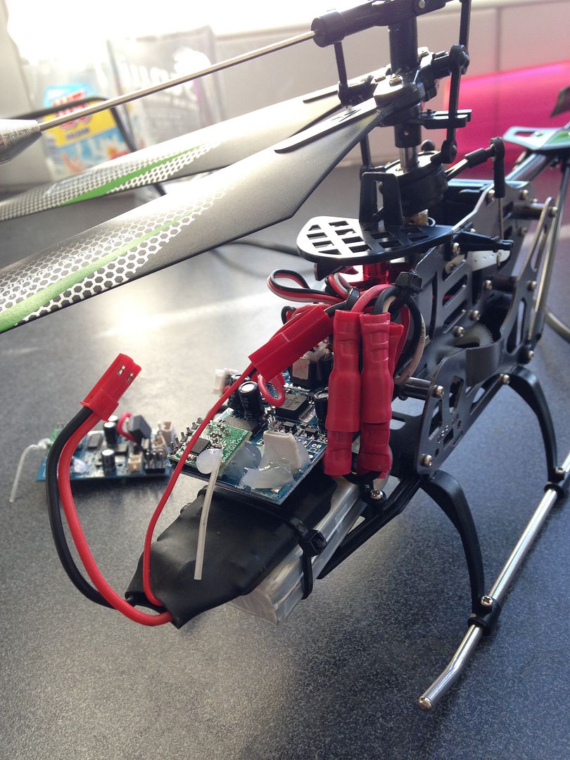

De brushless motor en ESC heb ik dmv male female connectoren aan elkaar gemaakt.
Indien van toepassing kan ik het makkelijk verwijderen in de toekomst.

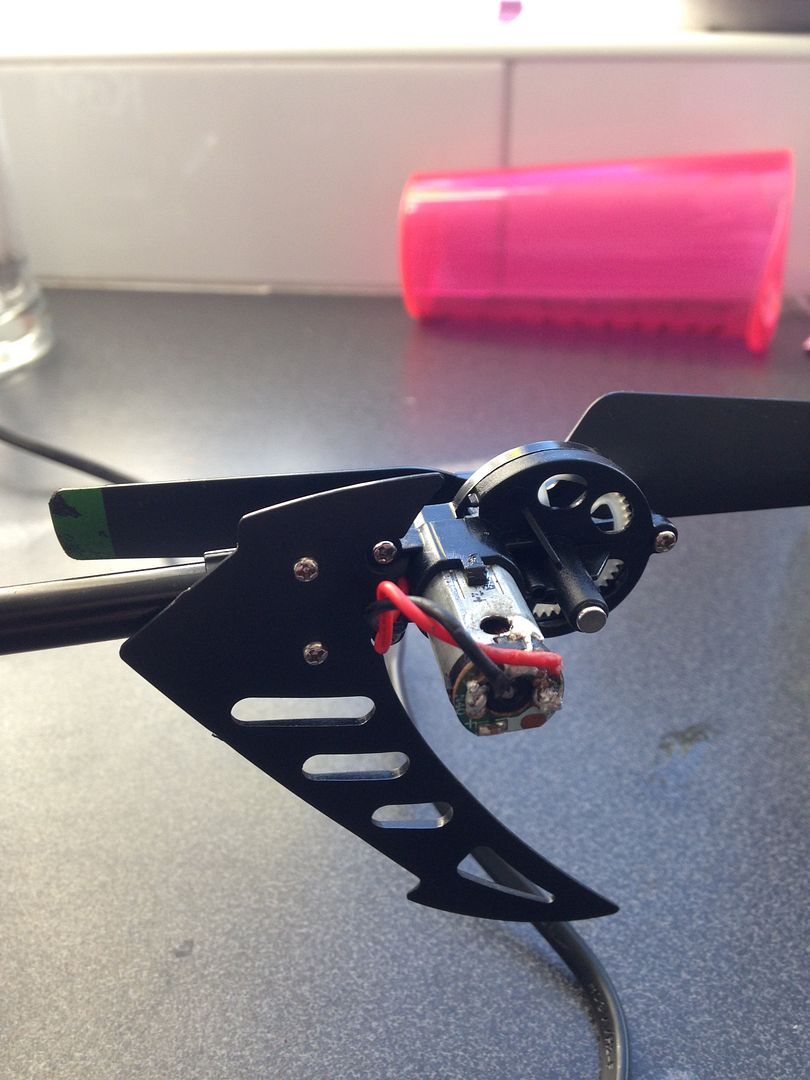

De oude staart motor heb ik eruit gehaald en de draden los gesoldeerd en de nieuwe motor erin gedaan en de draden weer gesoldeerd. Van mijn oude moederbord heb ik de accu aansluiting eraf gesoldeerd en op mijn nieuwe moederbord geplaatst samen met de AC plug Cord.
Na mijn soldeerwerkzaamheden heb ik het ff getest en het werkte
Toen begon het het opbouwen en ik heb hem bijna klaar om het vandaag of morgen ff te testen
Al met al is er niks meer origineels en is mijn complete heli vervangen
