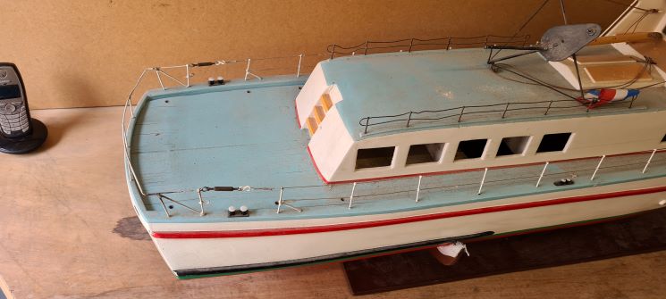

    Goede avond,

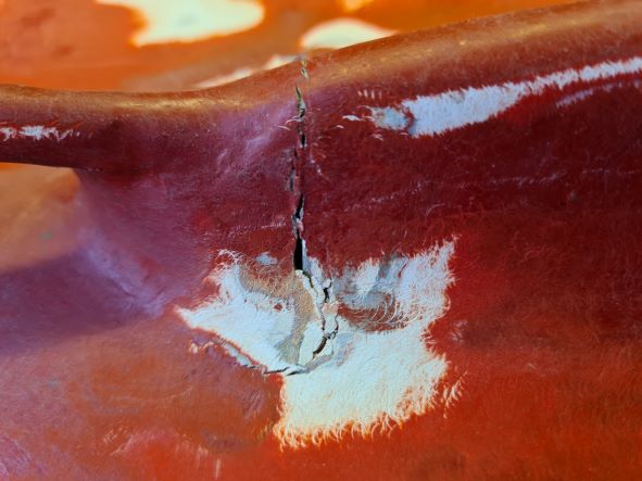

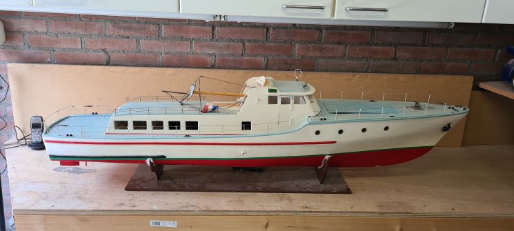

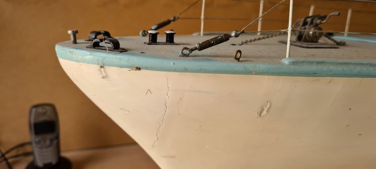

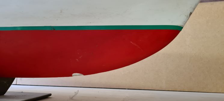

    Ben begonnen aan het reviseren van mijn WS14.
    Boot is ongeveer 50 jaar oud en er zijn al enige tijd wat scheuren in de romp gekomen.
    Ook heeft de boot wat averij opgelopen tijden het varen en het vervoer.
    Wil de romp wat strakker maken aangezien je nu de spanten op de huid kan zien zitten.
    Ga de romp in de epoxy met glasweefsel zetten om het geheel wat steviger te maken en verder scheuren te voorkomen. Ook het achterdek moet vervangen worden.

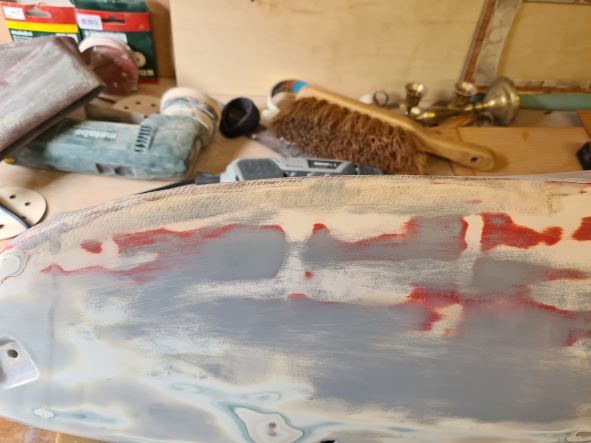

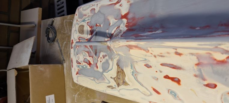

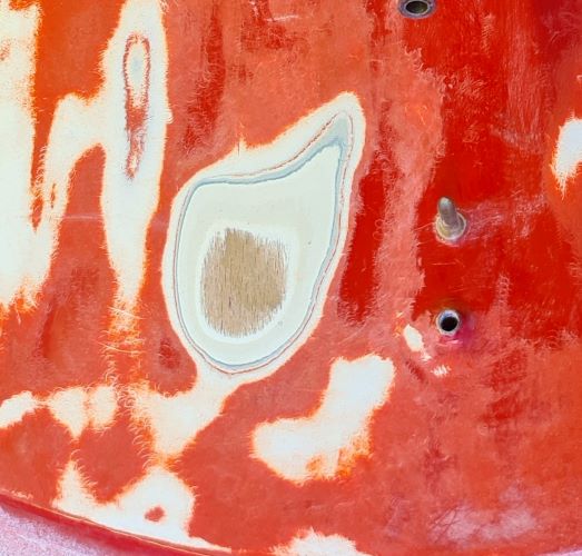

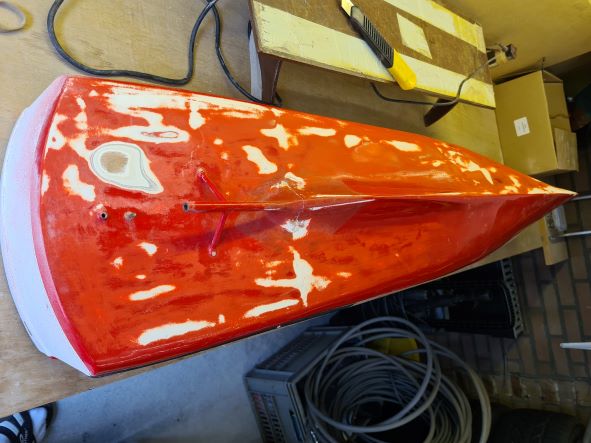

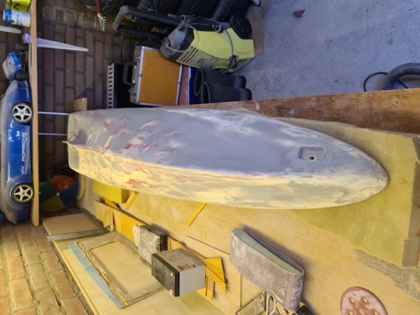

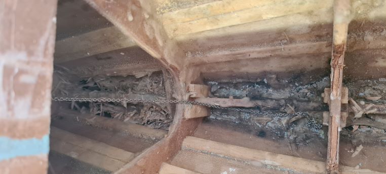

    Beetje begonnen met schuren. er zitten aardig wat lagen verf?, plamuur? op.
    hoop niet dat ik door de romp heen schuur. deze is aardig hobbelig.
    ziet er van binnen wel stevig uit.
    al weet ik niet wat voor lijm ons pa toen der tijd allemaal gebruikt heeft.

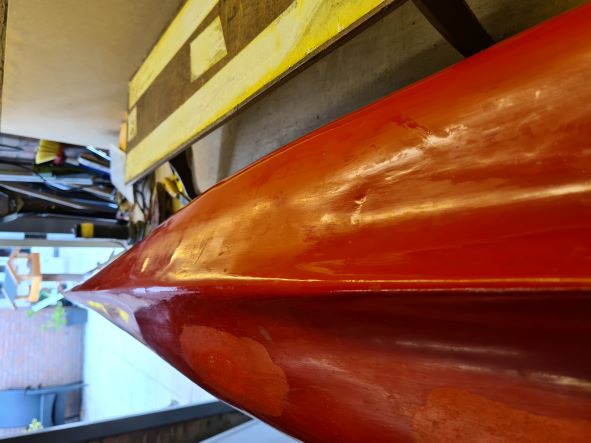

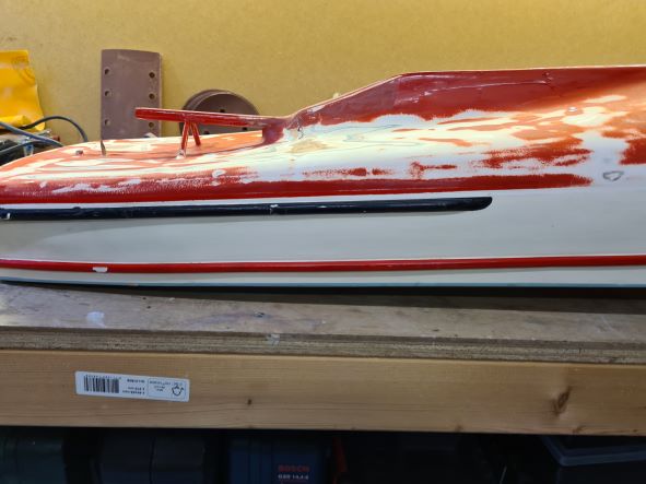

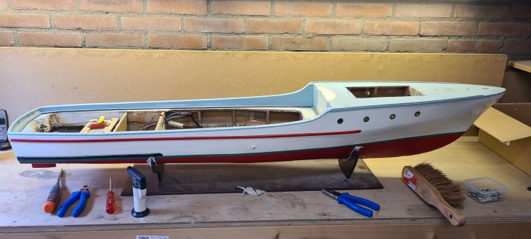

    Eerst maar eens al het beslag gedemonteerd.
    probeer het meeste gewoon weer te gebruiken.
    je zou toch denken dat de romp gewoon lek is met zulke kieren.
    denk dat ik het berghout maar verwijder. maakt het glasweefsel plakken een stuk makkelijker.

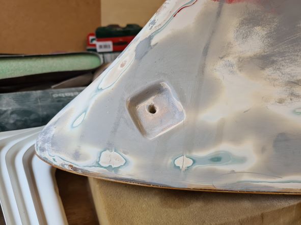

    ga het ankergat opnieuw maken. het anker past er niet in en zit er scheef voor.

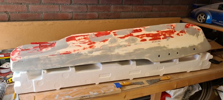

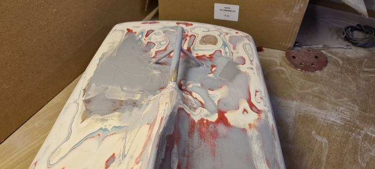

    er is ook nog wel wat plamuur nodig om het geheel strak te krijgen.
    dit gaat nog wel even duren, gelukkig droogt de 2k plamuur met dit weer wel snel.

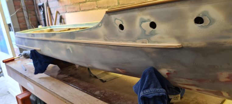

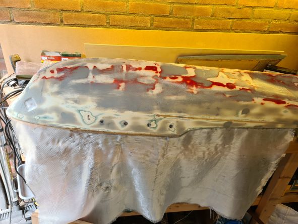

    Jammer dat je al aan het plamuren bent, je had beter na het schuren meteen de epoxy op de romp gedaan met een matje.
    Het is zinloos om alles netjes vlak te schuren voor je epoxy aanbrengt vermits je dan 2x alles terug glad moet schuren.
    Komt er nog bij dat de epoxy waarschijnlijk beter in al de kieren was gekropen dan het plamuur wat extra houvast en stevigheid had gegeven.
    Als het nog niet te laat is, stop met plamuren en schuren en breng eerst epoxy met doek aan. Daarna enkel weken laten uitharden en dan alles mooi glad maken en opnieuw schilderen.
    veel succes met de restauratie

    Hoi Marc,
    bedankt voor je reactie.
    Ik heb deze optie inderdaad ook overwogen.
    Maar het gekozen eerst te plamuren en daarna de glasweefsel aan brengen.
    Ik ben bang dat ik, met het vlakschuren van de plamuur door de glasweefsel zou schuren omdat deze dan op een oneven ondergrond zou zitten.
    Straks is de romp al vlak en hoef ik nog maar een dunne laag plamuur aan te brengen om het geheel vlak te maken.
    Maar je heb gelijk. Ik had in het vooronder wat epoxy van binnenuit gegoten en deze kwam er langs buiten uit.
    Ondertussen was ik al verder met plamuren en begint de romp al vlak te worden.

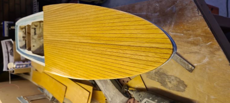

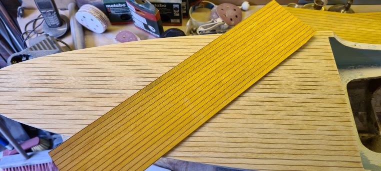

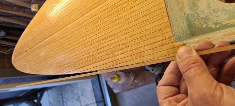

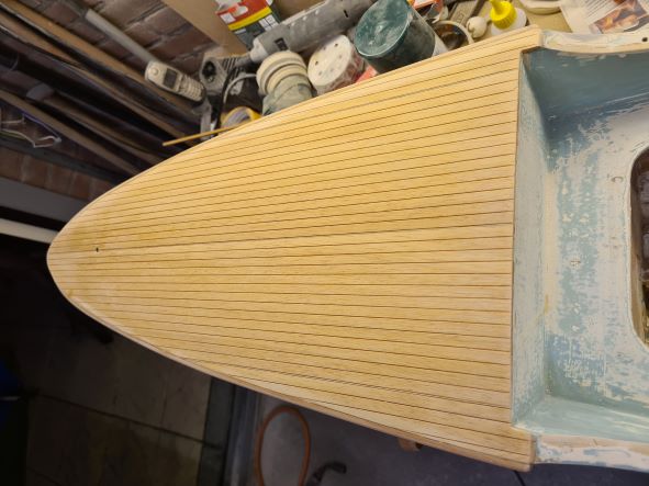

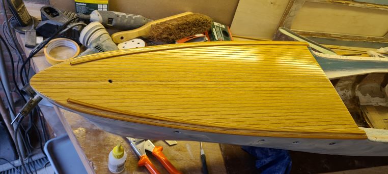

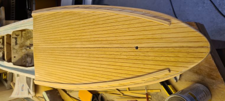

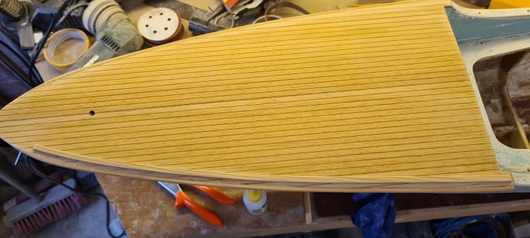

    Vandaag ook maar eerst het houten dek voorop aangebracht.
    deze had ik al enige tijd liggen.
    gelijk maar opgeschuurd en geseald met 2k blanke lak.

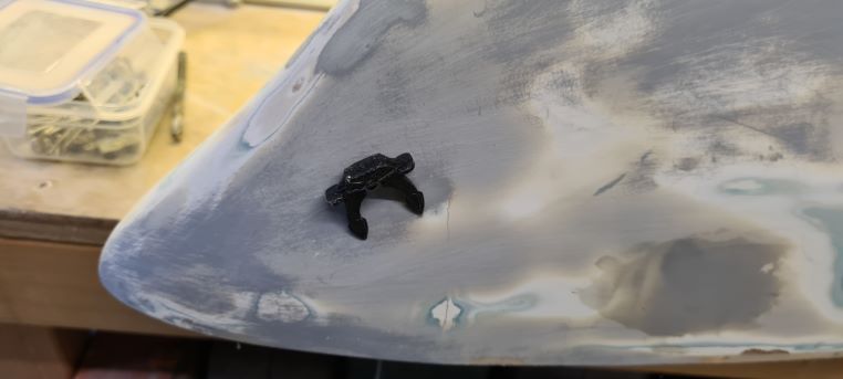

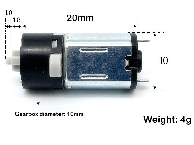

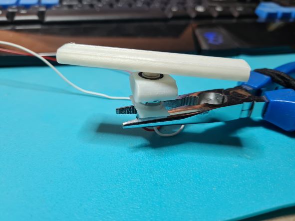

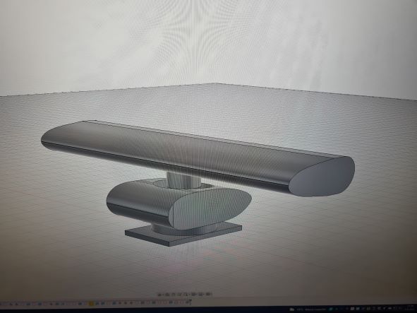

    Ik wil een werkende radar maken op dit model.
    een aangezien ik recent een 3D-printer heb aangeschaft denk ik deze zelf te maken.
    hier het ontwerp gemaakt in Fusion 360.
    en dit motortje vond ik op ali, dit lijkt mij een prima radarmotor.
    deze is er in verschillende spanningen en toerentallen.
    deze is 1,5-3v en 28-68 RPM.

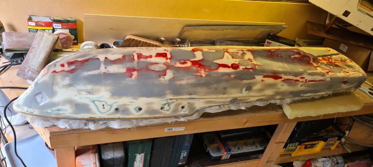

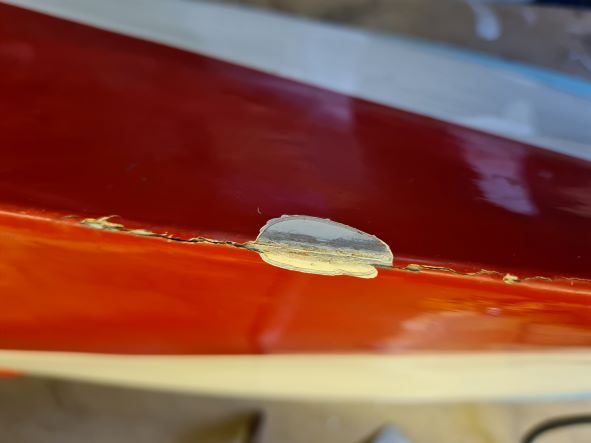

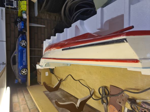

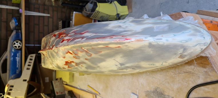

    nu reeds een nieuw ankergat gemaakt.
    Daarna begonnen met de glasvezel aanbrengen.
    op de kiel aan voorkant nog wat extra 160gr weefsel aangebracht voor de stevigheid.
    20210808_162248.jpg 20210808_153234.jpg 20210808_165652.jpg 20210808_165732.jpg

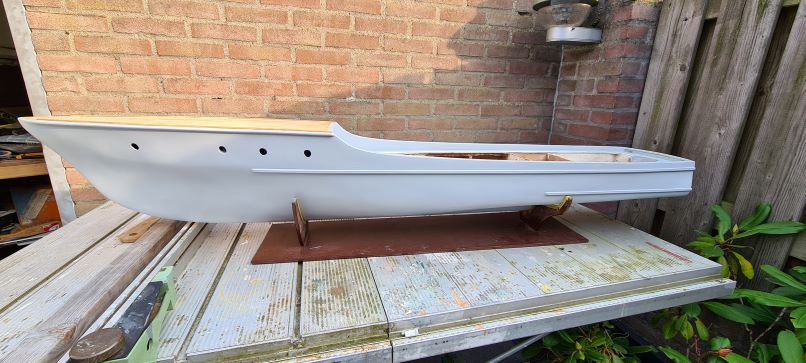

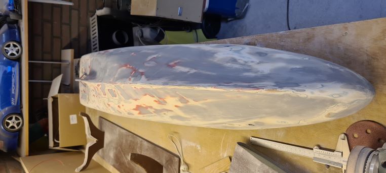

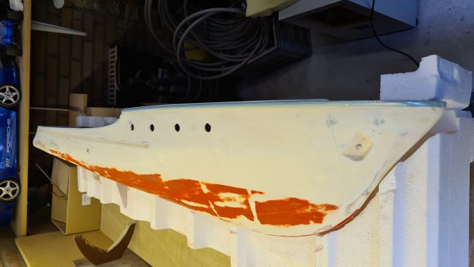

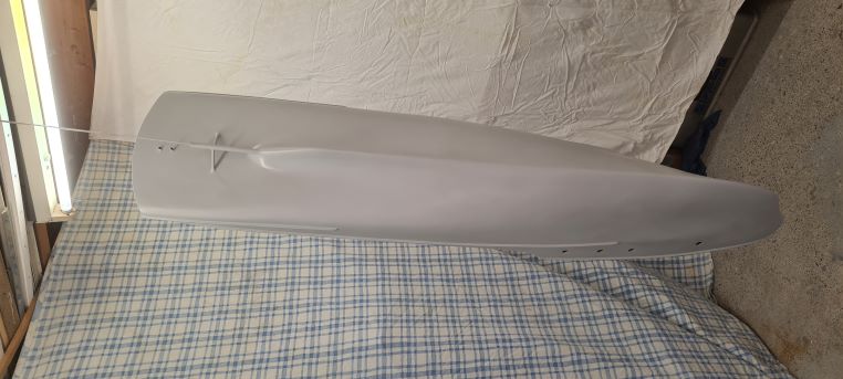

    Inmiddels ook aan het plamuren gegaan. en de romp oogt al aardig vlak.

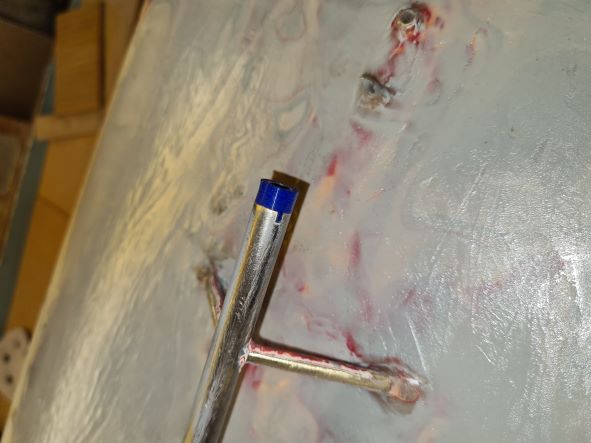

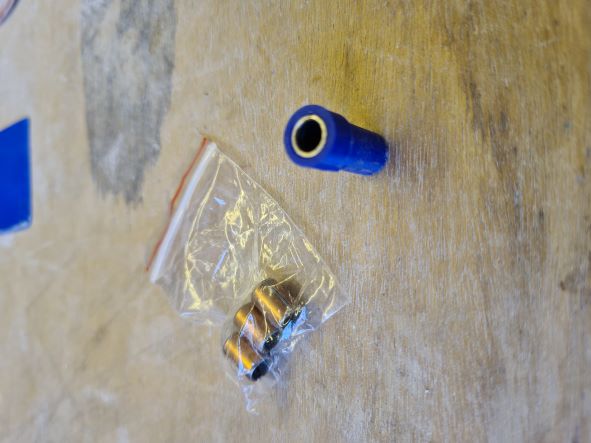

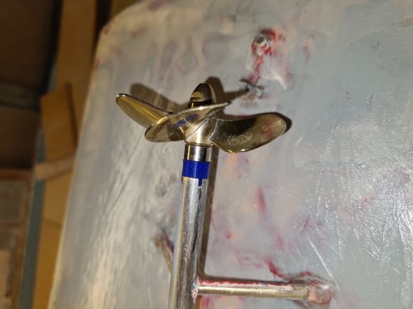

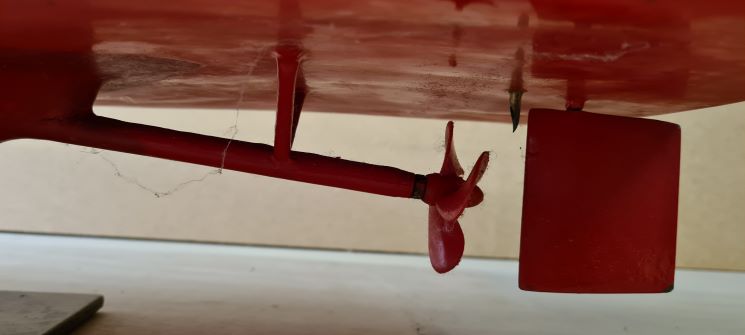

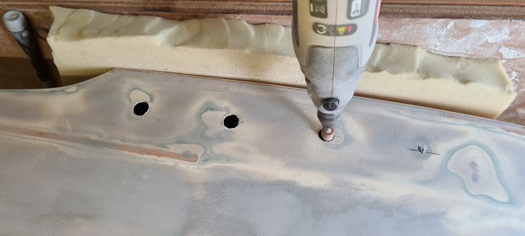

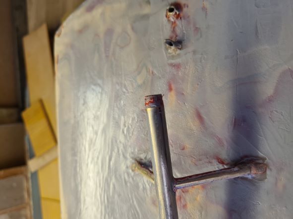

    de patrijspoortjes weer open gedremeld.
    de lagerbussen ga ik vervangen met bij de schroef een nieuw glijlager en binnen in 2 kogellagers.
    de schroefasbuis heeft een beetje ongewone maat 8,5mm binnen. is volgens mij een graupner as.
    dus met de 3D printer maar een nieuw gemaakt.

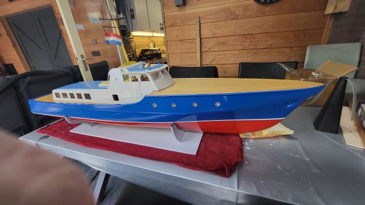

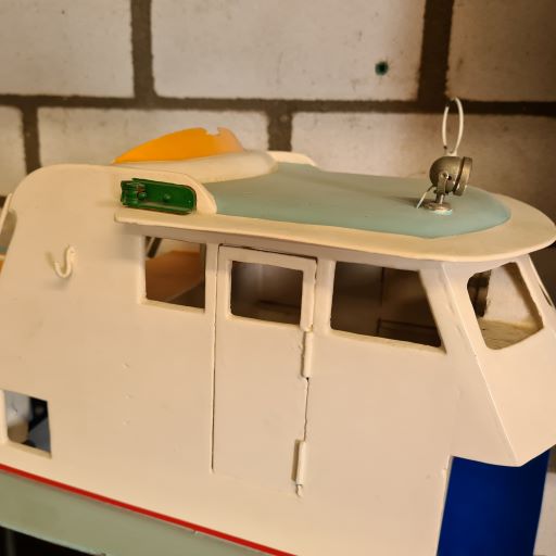

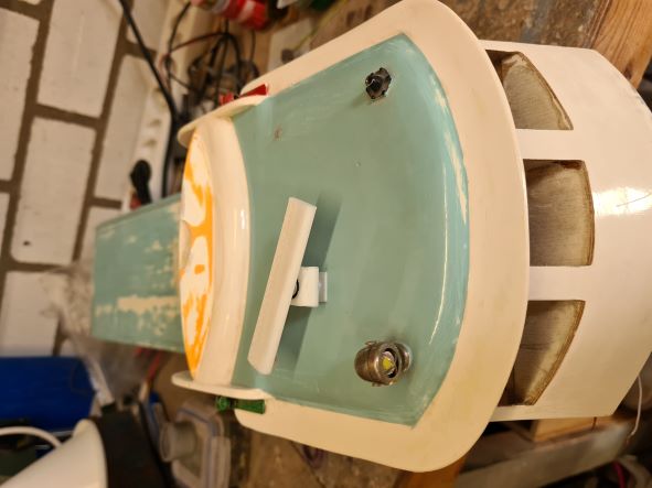

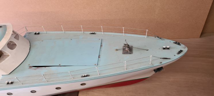

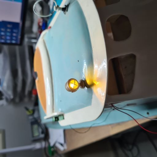

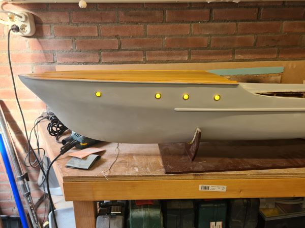

    ondertussen ook aan de opbouw begonnen.
    Schijnwerper werkt nog wel, maar een van de navigatielampjes is defect.

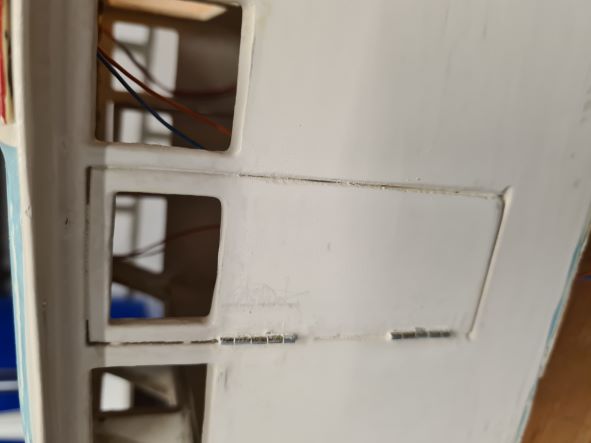

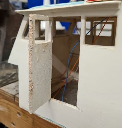

    was altijd al benieuwt of die deurtje ook echt open konden, aangezien er echte scharnieren zichtbaar waren.
    en...jahoor , de deurtjes zijn met echte scharnieren erin "gehangen":).

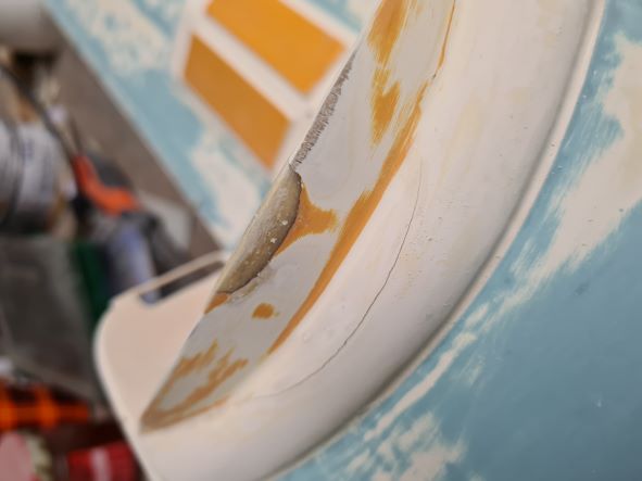

    De beschadiging van het windscherm ook hersteld.
    de radar is inmiddels ook van de band gelopen een heeft alvast een plaats op de stuurhut gekregen.

    Zo, nu we weer thuis zijn kunnen we weer verder.
    het voordek voorzien van de nodige latjes en stootrand.
    en nogmaals in de lak gezet.

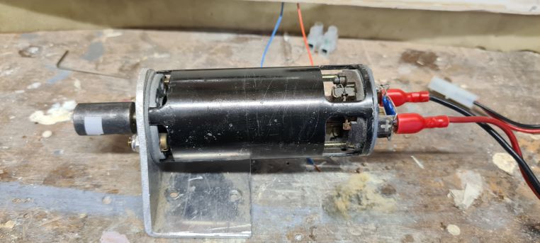

    Hallo Jan,
    Ja dankje, vind het vaarbeeld ook erg mooi van dit model.
    de motor is een Robbe Elt Max 50.
    is toch wel wat zwaar voor dit model aangezien deze nominaal rond de 16A op 28volt verwerkt.
    maar op 12v volt, zoals ik hem vaar, draait hij prima een +6000 rpm en zal denk ik belast niet meer dan 3 ampere trekken.

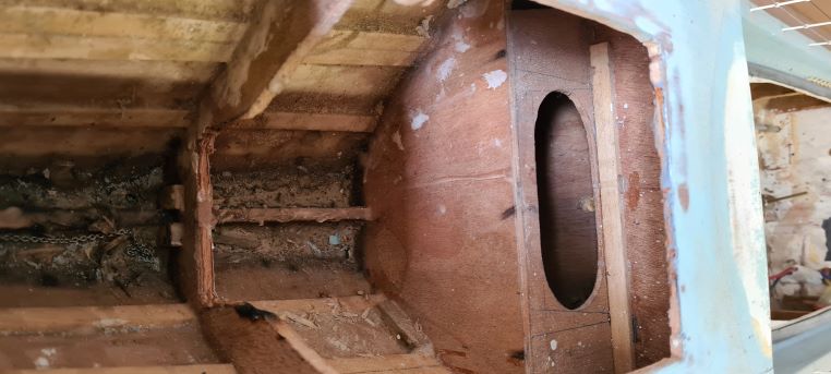

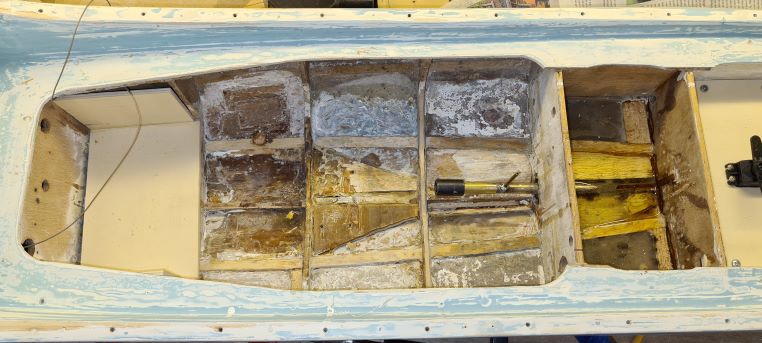

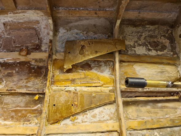

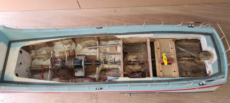

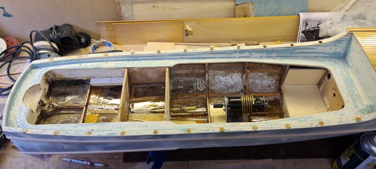

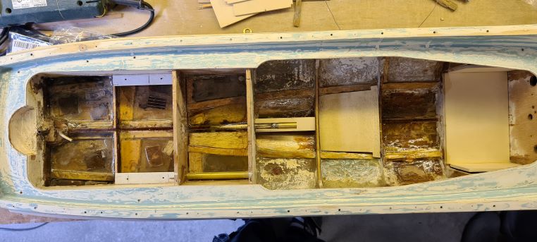

    zo, ook de binnenkant maar eens aangepakt.
    zoveel mogelijk de houtlijm weggehaald, en onder de motor steun zat iets wat op bizonkit leek.
    De rand waar de railing op bevestigt is, is van balsahout.
    niet al te stevig en er waren er al een paar dol gedraaid.

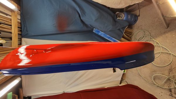

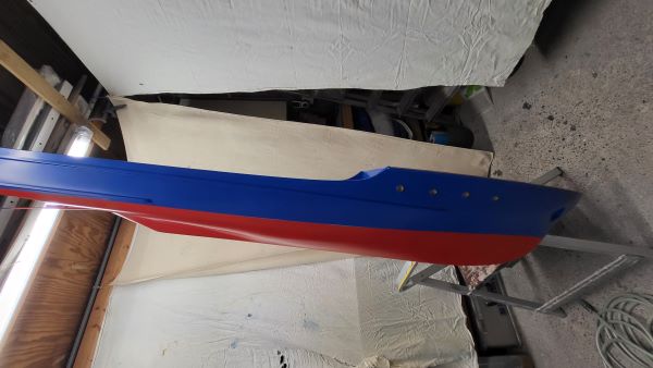

    heb er maar klosjes in aangebracht om een wat stevigere ondergrond te krijgen.
    en tevens het berghout weer aangebracht.
    en nu hangt tie te drogen voor zijn eerste primerlaag.
