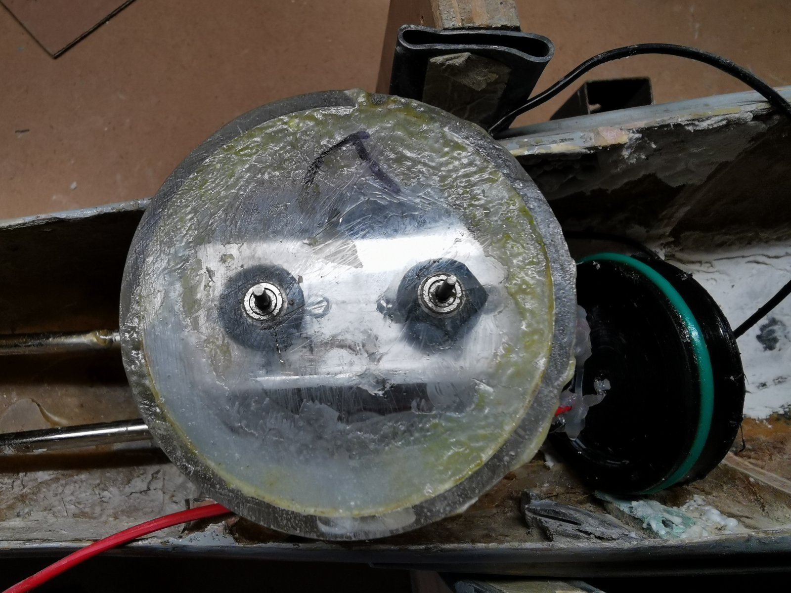

Beste medebouwers ik heb een vraag over het waterdicht krijgen van het motor compartiment ik ben de bouw van de 024 weer opgestart dat is de boot waar mijn vader nog op heeft gevaren dus nostalgie alles krijg ik voor elkaar alleen bij de motoren blijft het lekken heb kleine lagertjes in de doorvoer gezet passend rond de motor assen maar daar blijft het een beetje lekken dus graag tips alvast bedankt

In principe is een extra lager daar niet nodig, je motoren hebben al lagers. Mooiste zou zijn de afdichting in plaats van die extra lagers te zetten, met de open kant naar buiten naar de waterdruk.
Dank maar ik dacht een lager met extra vet lukken maar helaas.... Nu nog van die afdicht rubbers kopen en weer proberen komt beslist goed

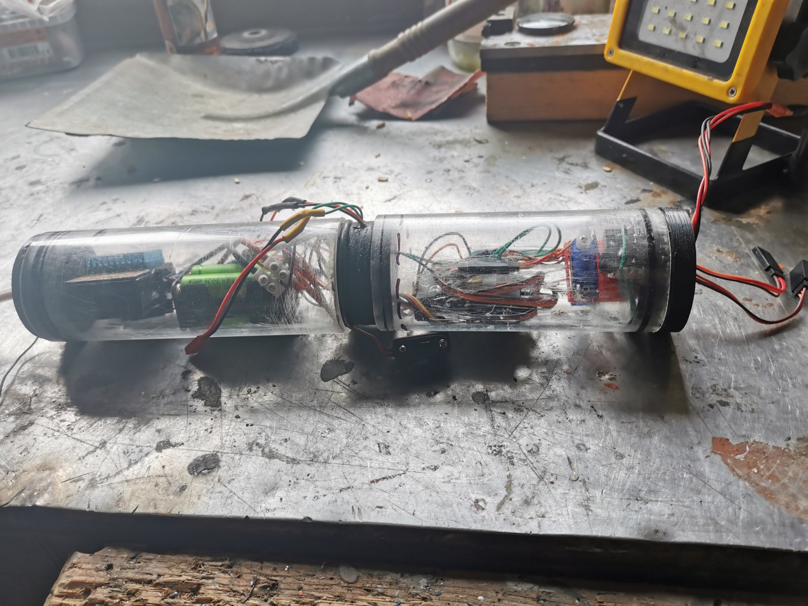

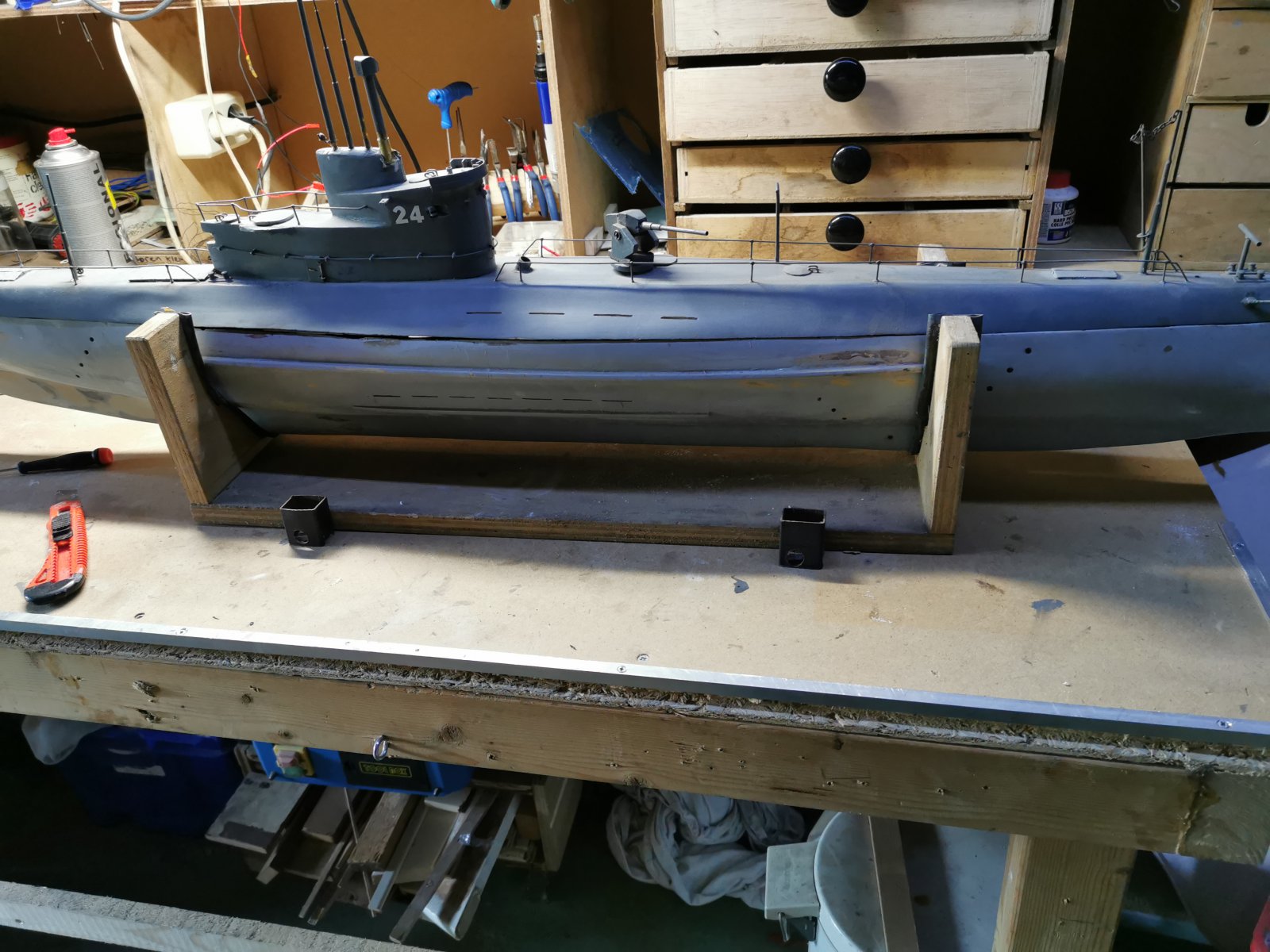

Kun je eens een plaatje van het binnenwerk en WTC plaatsen? o24 ziet er mooi uit - duidelijk familie van mijn K-XVIII. Maar zelfs met waterdichte servos wil je geen water in de wtc. Of zitten de servos in het nat?
Hier 2 foto, 's 1 van de duik container en de andere van de besturing zijn beide nog niet helemaal af omdat ik alles zelf frees en draai is het blijven proberen
