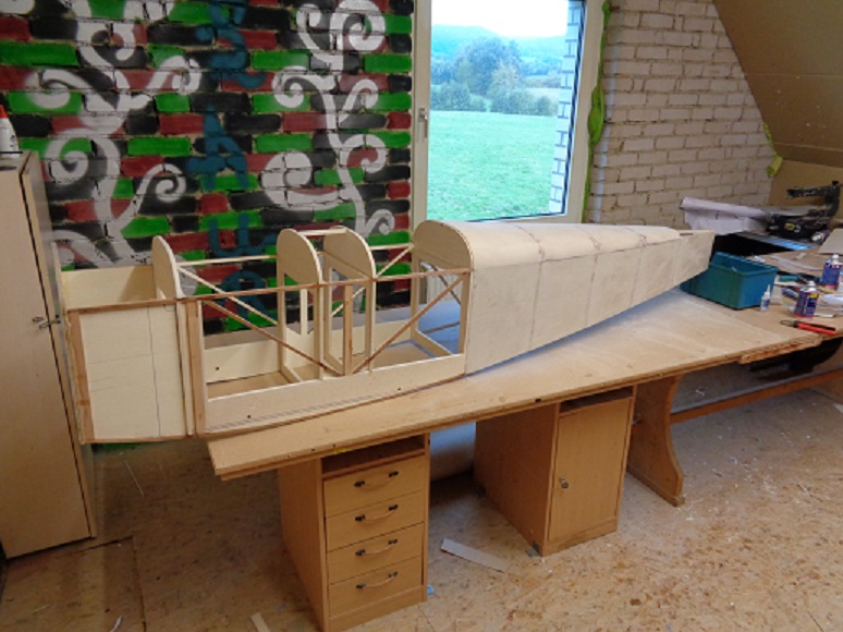

    Hallo,hier mal ein kleines Update ,was ich bisher gemacht habe.:) DSC00118.JPG DSC00119.JPG DSC00120.JPG DSC00121.JPG DSC00122.JPG DSC00123.JPG DSC00124.JPG DSC00125.JPG DSC00128.JPG DSC00130.JPG

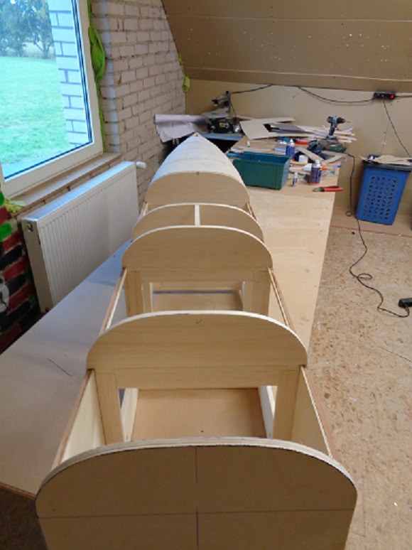

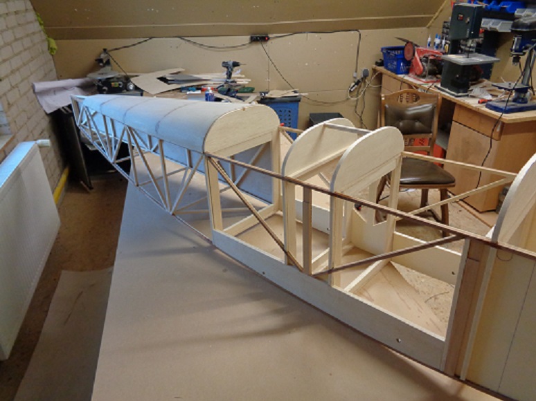

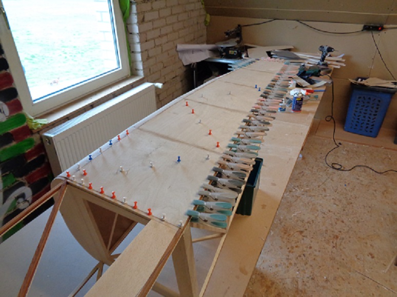

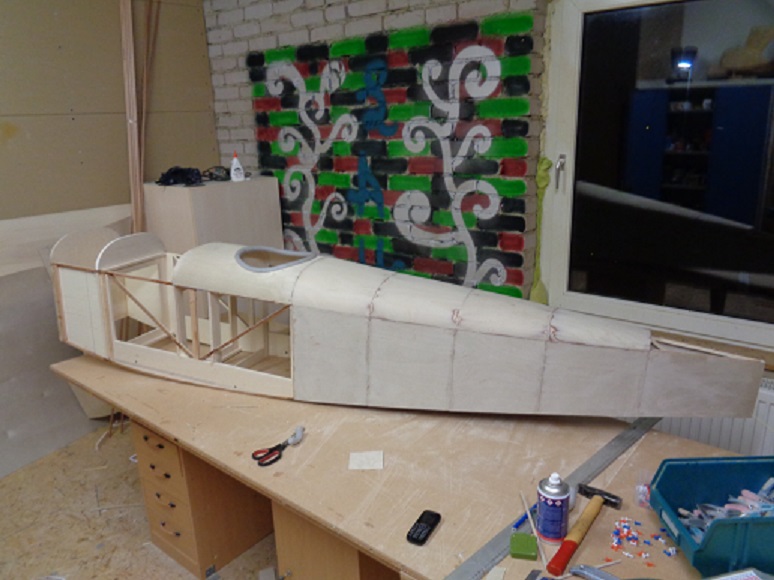

    weiter gehts

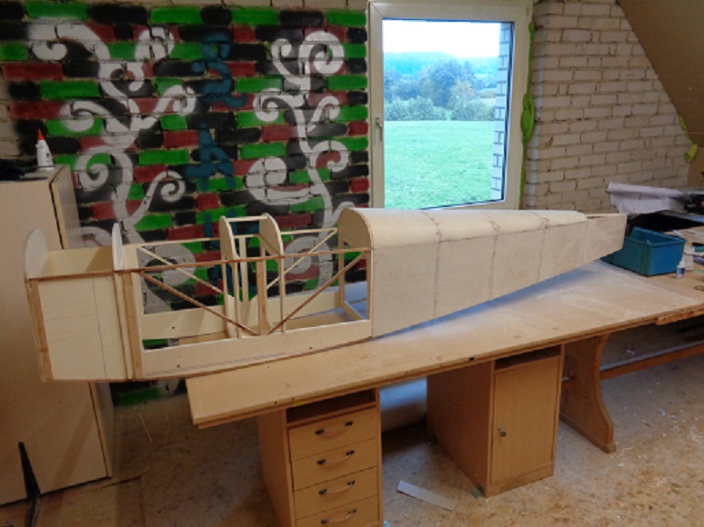

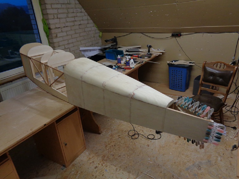

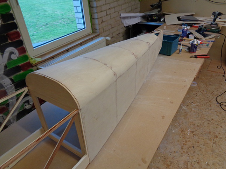

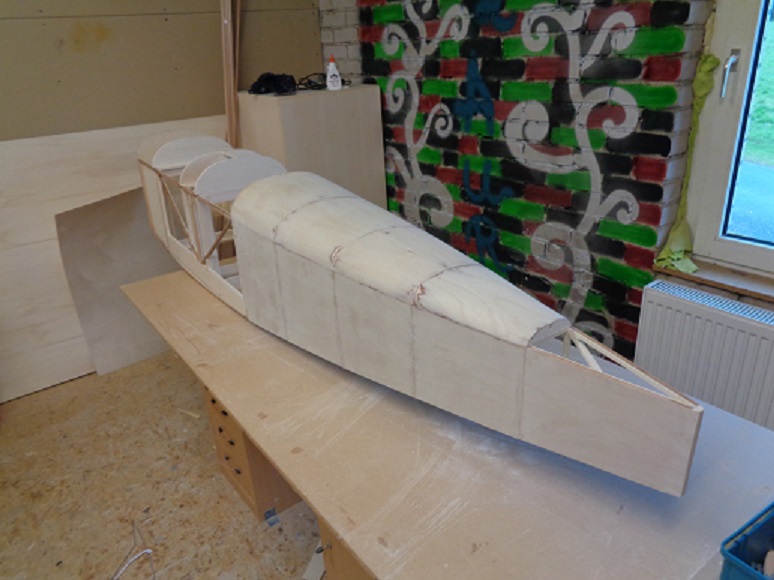

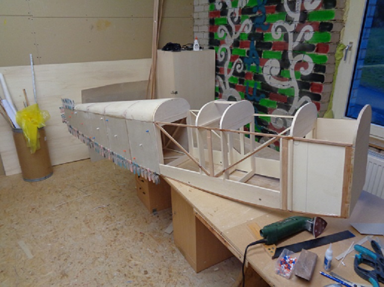

    Morgen ist der Rumpf fertig beplankt,,dann gehts mit dem Fahrwerk weiter.:)Gewicht momentan 3,7 kilo DSC00137.JPG DSC00140.JPG DSC00144.JPG DSC00145.JPG

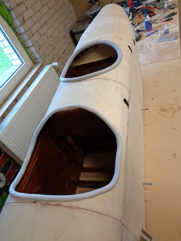

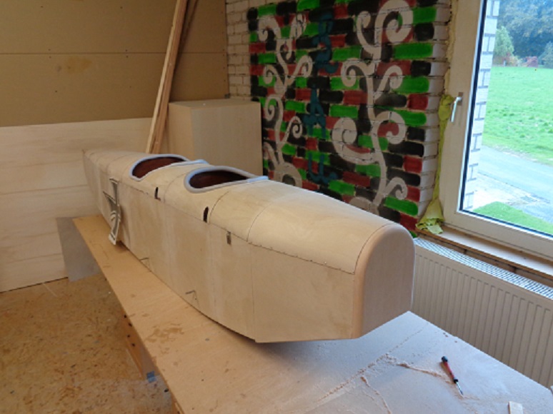

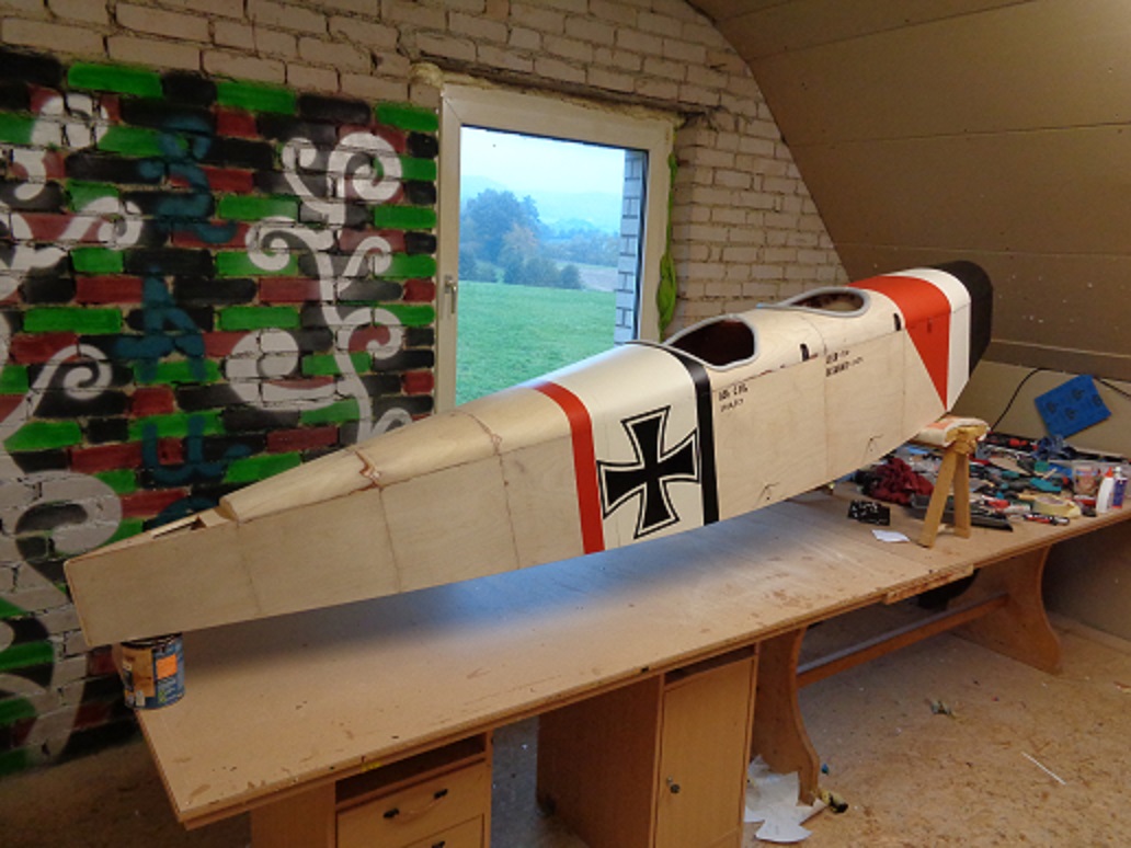

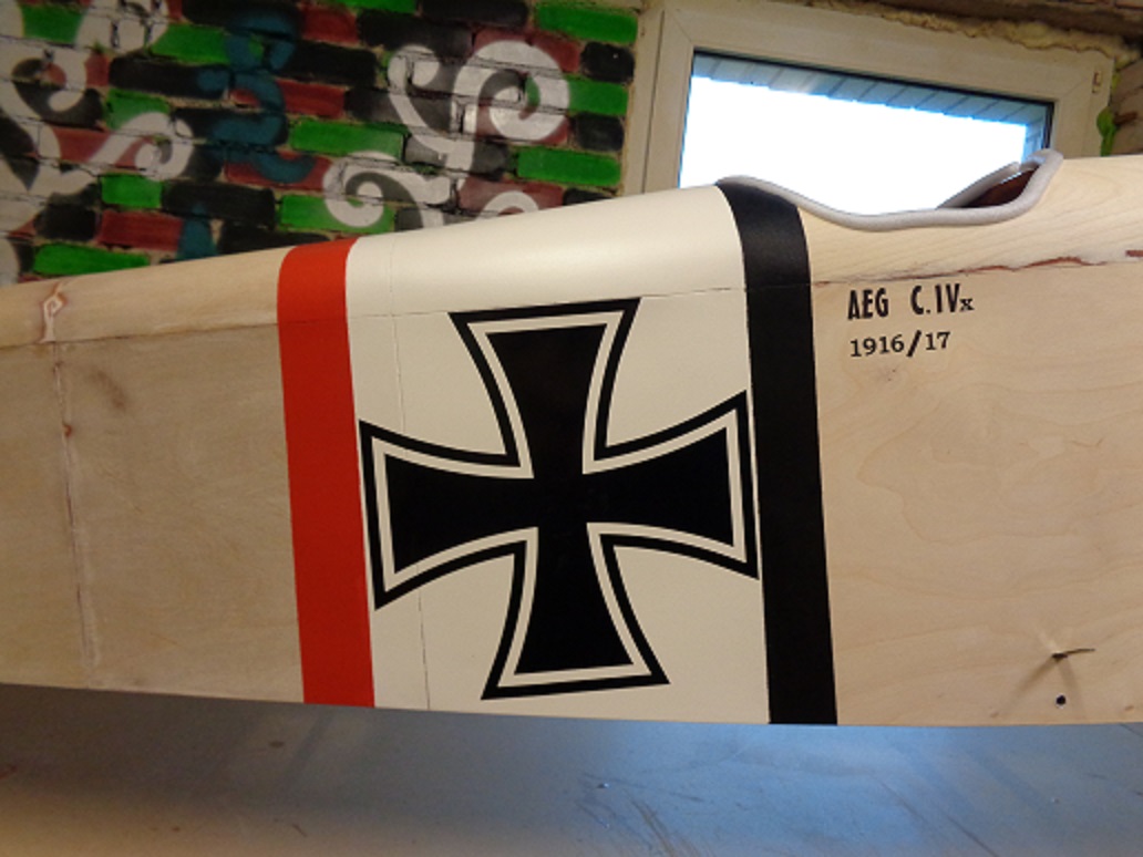

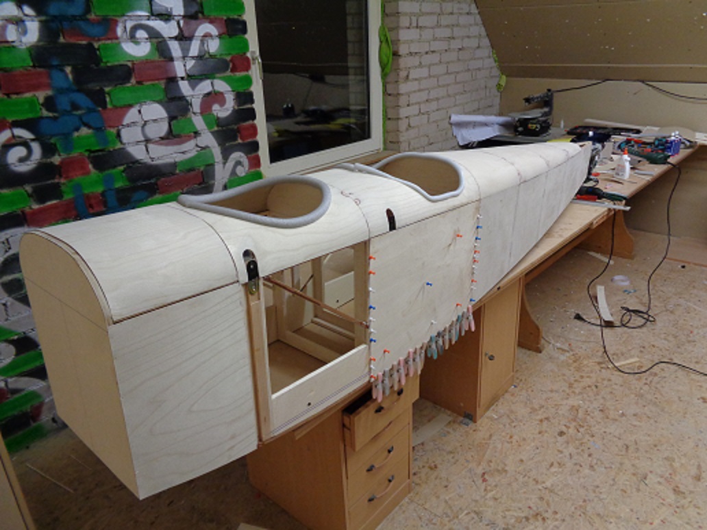

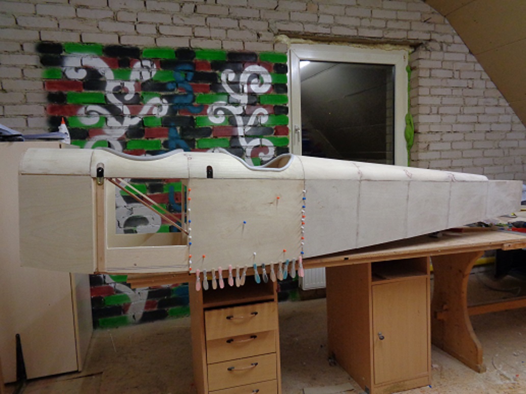

    moin,,so der Rumpf ist fertig, kann geschliffen und lackiert werden.Gewicht 6 Kilo:)Heute wird das Fahrwerk und der Sporn gebaut.

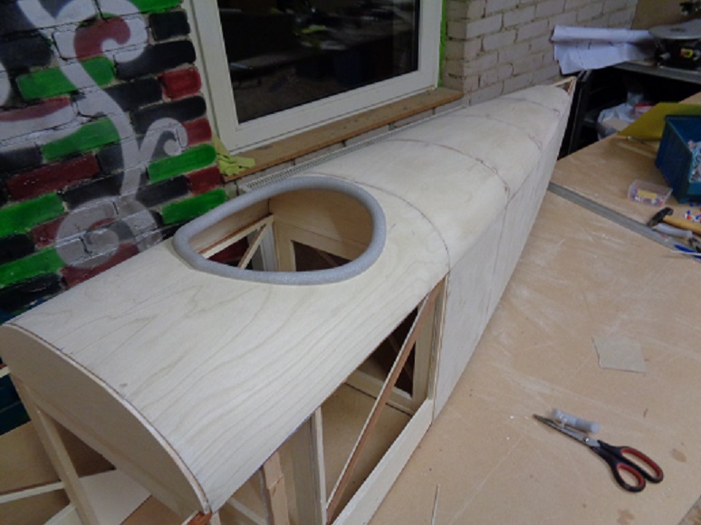

    Moin,weiter gehts:)morgen wird das Cockpit mit schwarzem Leder vernäht.
