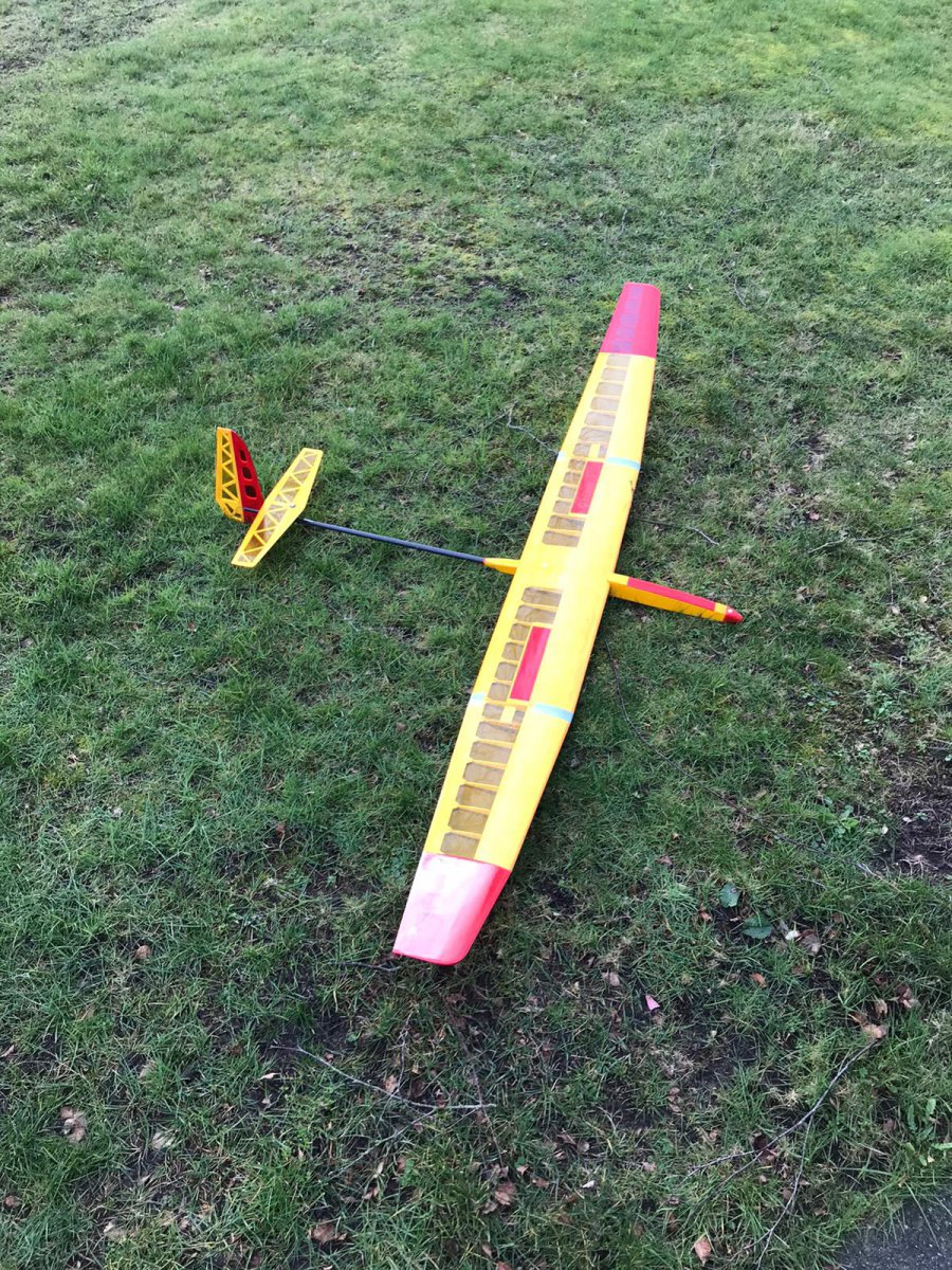

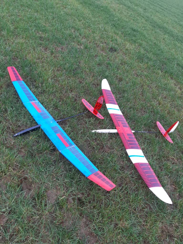

    Vanmiddag bij nauwelijks wind en sluierbewolking de XDream aan het elastiek gehangen. Als vergelijk was Ton erbij met de Slite. De XDream vliegt zeer agiel en dus gevoelig. Laat zich zeer 'eng' schotelen en luistert goed naar de roercommando's. De starthoogtes van de twee modellen doen niets voor elkaar onder. Dat is een opsteker. Want de behaalde starthoogte wordt besproken op meerdere clubs in Nederland. Ik had de Altis wel bij me maar ben er niet toe gekomen om deze in te zetten. Het model vliegt erg goed. Neemt vlot snelheid aan, maar straft rare manoeuvres niet snel af. Wel een verrassend bochtengedrag. En daarop aanhakend de gehele middag met verschillende zwaartepunten ge-experimenteerd. Uiteindelijk voor vandaag voldoende gezien van het model en ik wordt er blij van. Ook Ton was erg positief over de nieuwe ster aan het firmament. Verdere afstelling moet bij andere weersomstandigheden gebeuren. Zeer tevreden weer huiswaarts gegaan, en daar doen we het allemaal voor......Echt wedstrijdmateriaal, nu de piloot nog.....

    XDream klaar voor de test. Rechts de Slite.

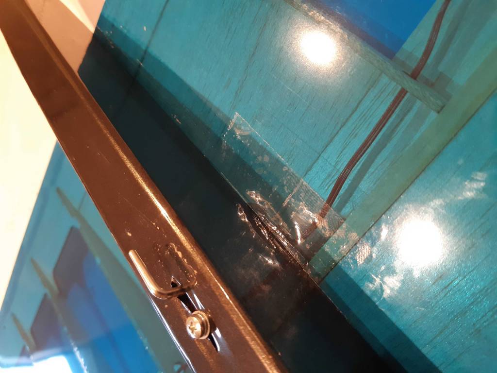

    Puntje van aandacht. Tijdens de start waarschijnlijk met de nagels door de folie gegaan. Beter was een extra stukje beplanking geweest op dit punt waar je hem veel en stevig vast houdt.

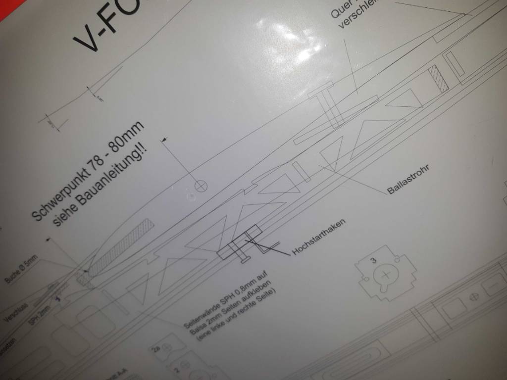

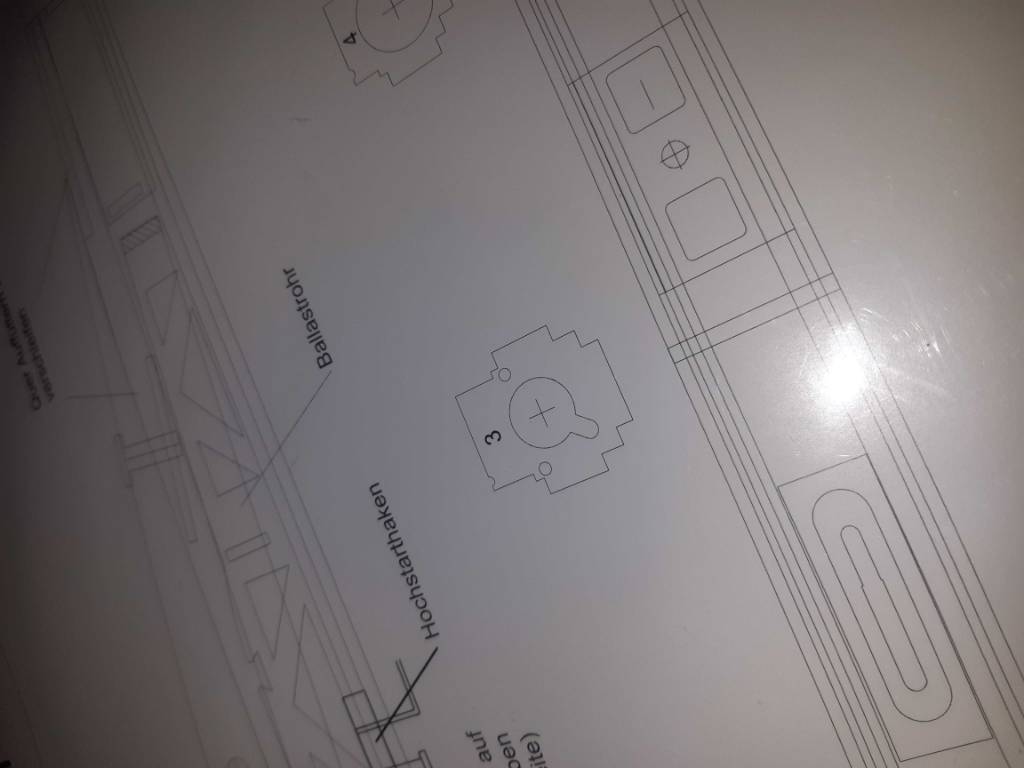

    Ben erg benieuwd hoe je de Xdream van ballast kan voorzien, hoe heb jij dat opgelost Johan?

    Hans, op de bouwtekening is te zien dat er ballast onder de vleugel kan. In spant 2 & 3 zitten gaten van 10 mm en een uitsparing, waarin een staaf geschoven wordt (met een nokje)vanaf de servo zijde. De staaf wordt vergrendeld met een verdraaiing. Soort bajonet sluiting. Een volledige gfk buis waar de ballaststaaf in glijdt, is natuurlijk zwaarder, maar is wel handiger bij het snel wisselen van ballast. Bij mij zit de servo draad van de remklep in de weg. 1581199244984.jpeg 1581199535198.jpeg

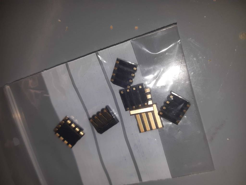

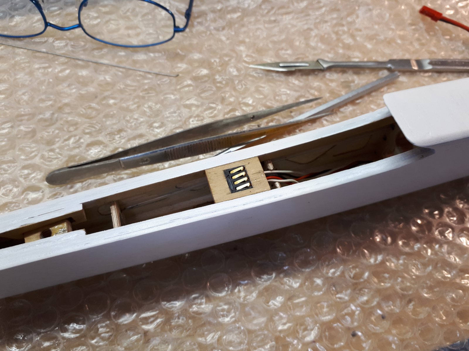

    Ik heb van Arjen mooie contacten gekregen die een servodraad met stekkers, tussen romp en vleugel, overbodig maakt.

    Mooie stekkertjes, waar heeft Arjen die gehaald?

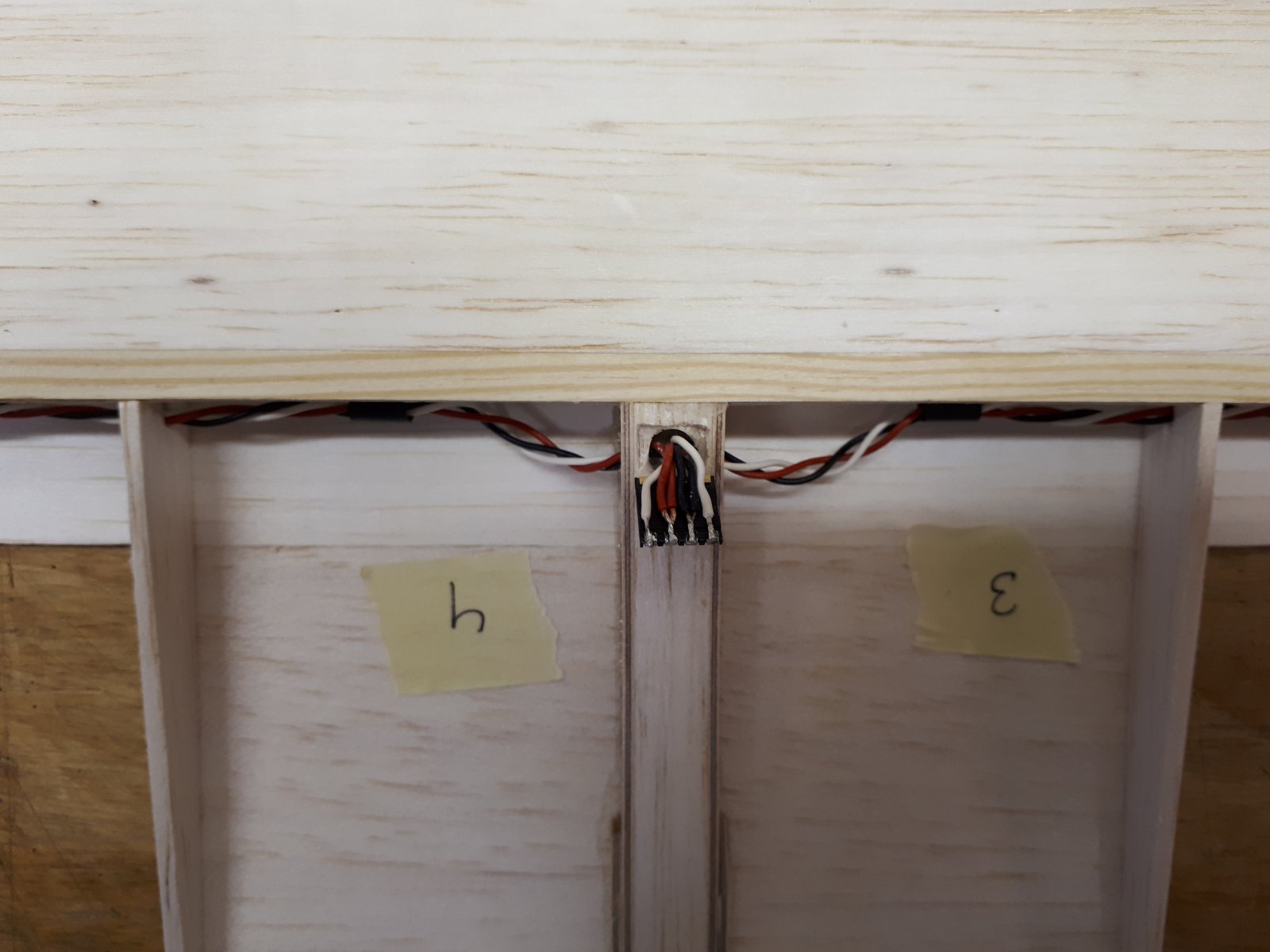

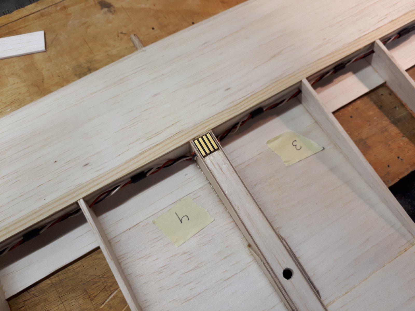

    Arjen kun je nog wat detail foto's geven hoe het in gebruik zit. Vraagt het een vaste schroefverbinding van de vleugel bijvoorbeeld?

    Ziet er goed en simpel uit. Hoe groot is de kans op sluiting door een scheef geplaatste/geschoven vleugel? Heb je de plus en min op de buitenste contacten en beide signaaldraden in het midden?

    Daar is wel degelijk kans op bij een ondeugdelijk geplaatste vleugel. De passing komt wel nauw dus een vleugel vastgemaakt met elastieken lijkt me geen goed idee. De plaatsing van de contacten heb ik net andersom gedaan. Niet bewust of zo 20190901_173202.jpg
