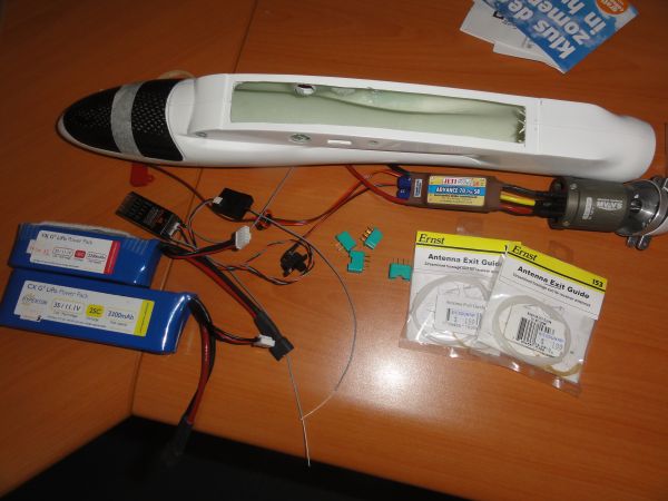

Goedenavond Luitjes,

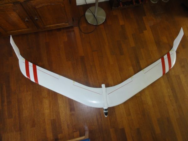

Van de week is mijn nieuwe speeltje binnengekomen, de X-Mess van het pitbull-team. Ontwikkeld in samenspraak met Peter Wick http://www.pitbull-team.de/

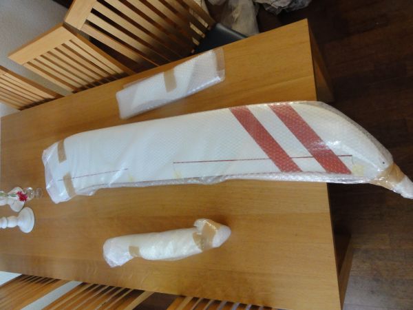

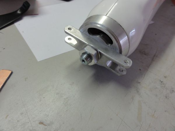

Dit moet er allemaal in de romp komen. Ik ben nog aan het nadenken of ik een starthaak maak (à la Horten XII) of een buiten de romp uitstekende haak
Nu is het een kwestie van op mijn gemak in elkaar gaan zetten. Het is in mijn bouwhok nog wat aan de warme kant dus ik neem er alle tijd voor

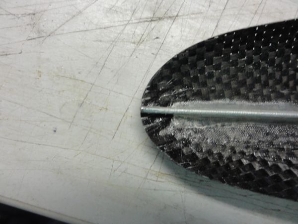

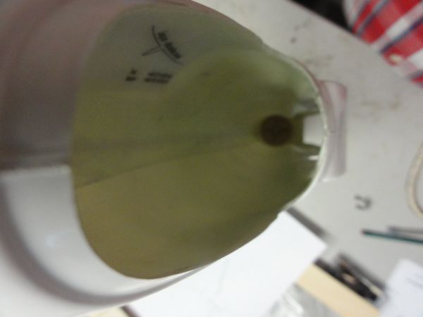

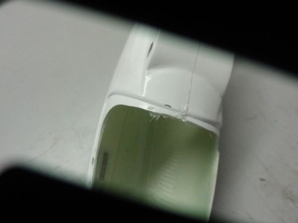

weer even wat gedaan, er zat op één plaats een braam.

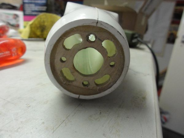

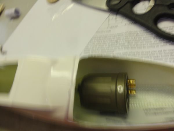

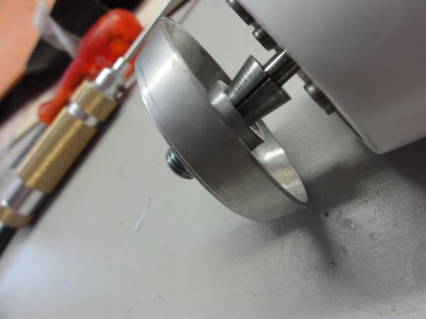

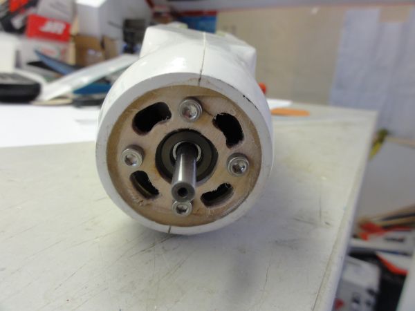

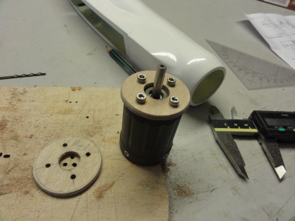

Vervolgens een motorspant gemaakt en gemonteerd. Omdat het een duwprop wordt, gezorgd voor een opstaand randje aan de binnenkant.

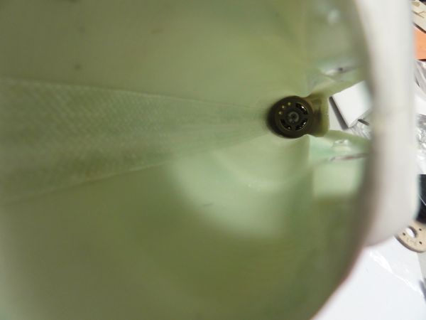

Luitjes,

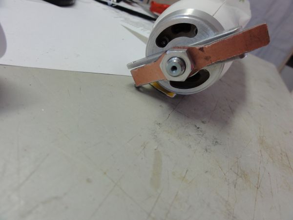

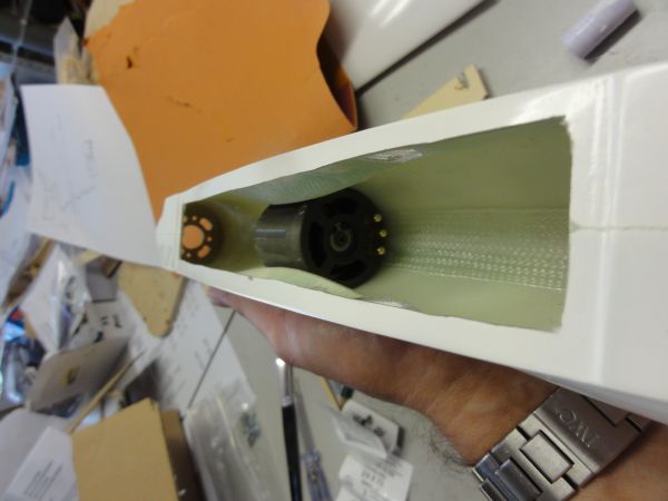

Omdat het zondag te hard woei, weer wat gedaan. De foto's spreken wel voor zich. Omdat er niet zo veel ruimte is, de motor via de "cockpit" door de romp naar achteren geschoven. Past uiteindelijk allemaal mooi
Op een of andere manier heb ik nog niet helemaal door hoe de volgorde van de foto's is te bepalen. Iemand een idee?

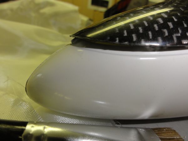

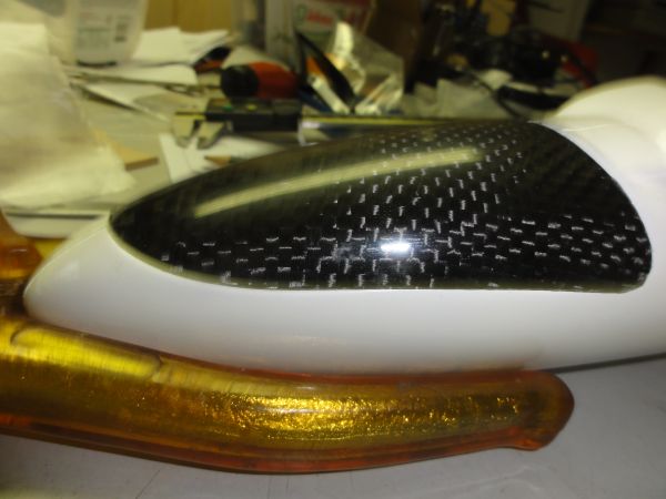

Morgen Luitjes,
de cockpitkapbevestiging gemaakt, past als gegoten.

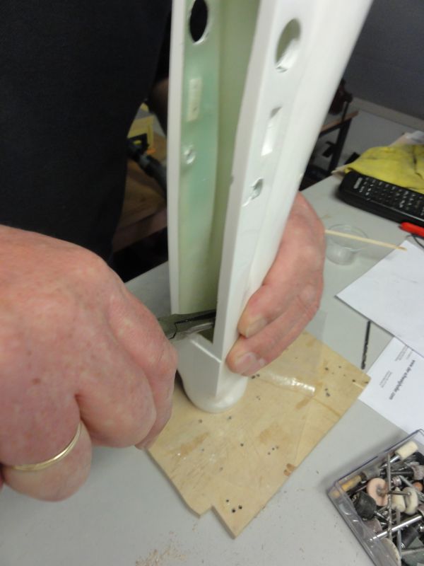

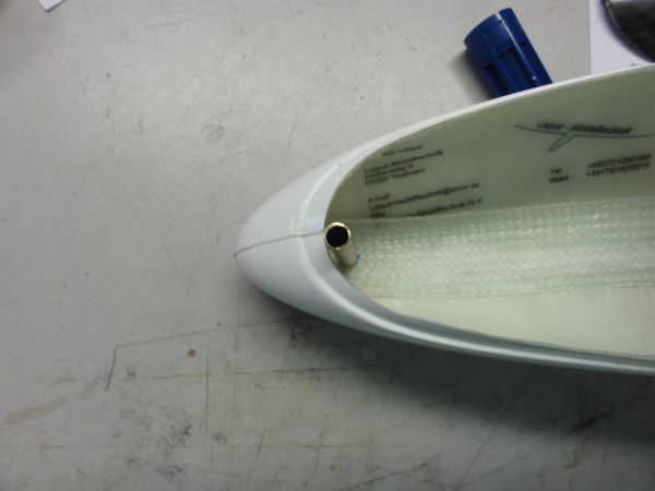

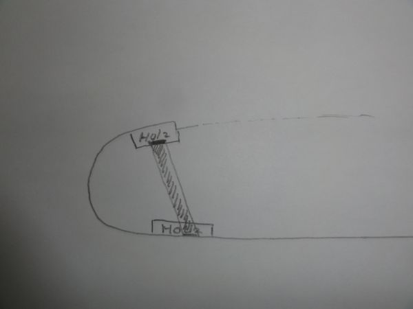

daarna begonnen met het buisje voor het startelastiek te monteren. Is niet veel ruimte en het moet ook nog eens onder een hoek
