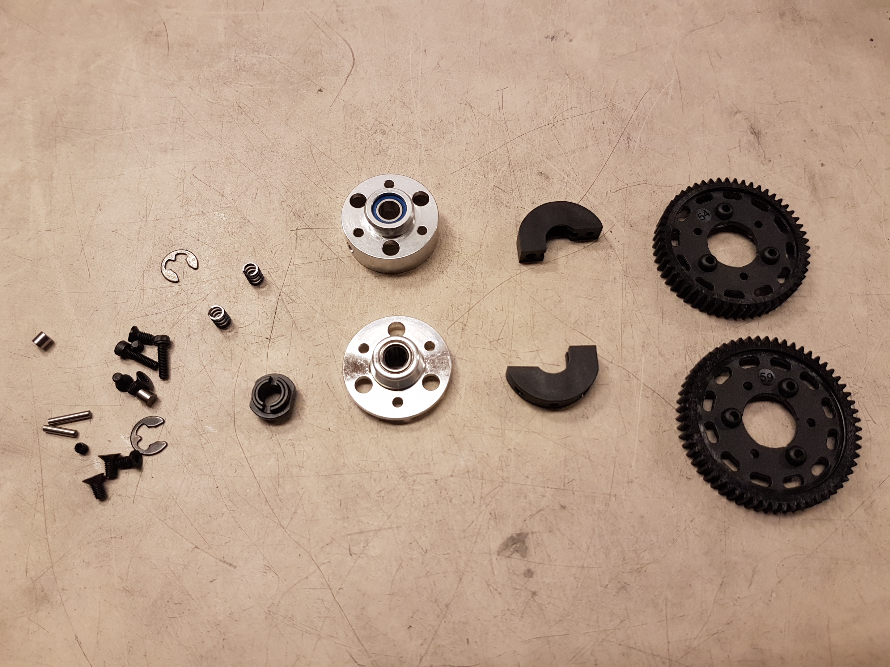

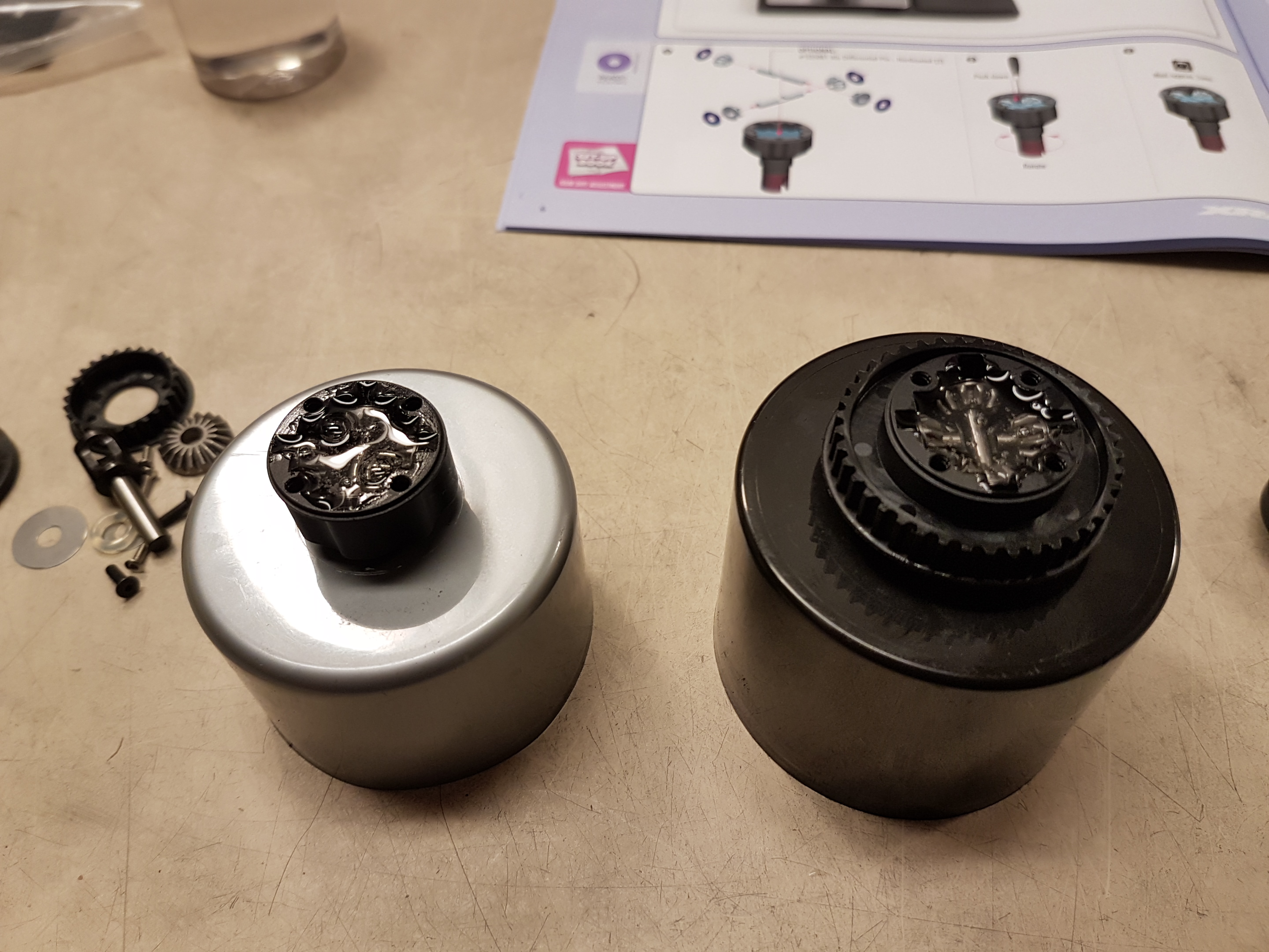

We beginnen met het voor-diff. Hier geen verschil met de 2014.
Dit keer gaan we het niet afwegen, maar doe ik het zoals men het mij verteld het aan het begin van dit seizoen.
Hier doe ik nu niet het meegeleverde 100K siliconen olie in, maar 500K.
Ook gelijk maar even het achter-diff. in elkaar zetten. Hier gebruik ik het meegeleverde 60K olie voor.
Ik laat beide diff's even met rust. Kan het lucht even uit de olie trekken.
Het voor-diff's doe ik met een vacuüm pompje, vanwege de dikke olie.
En 2 maal diff. klaar.

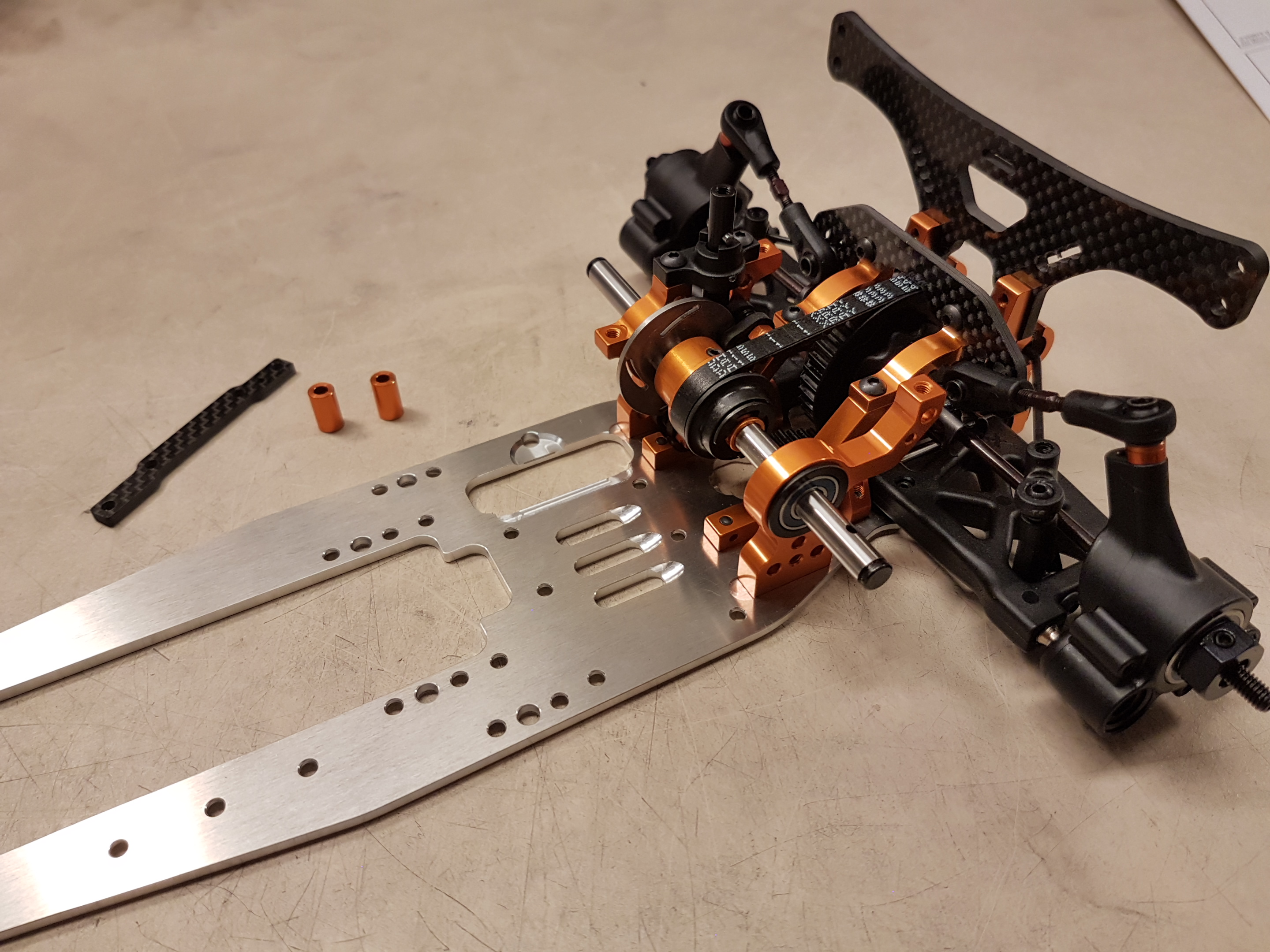

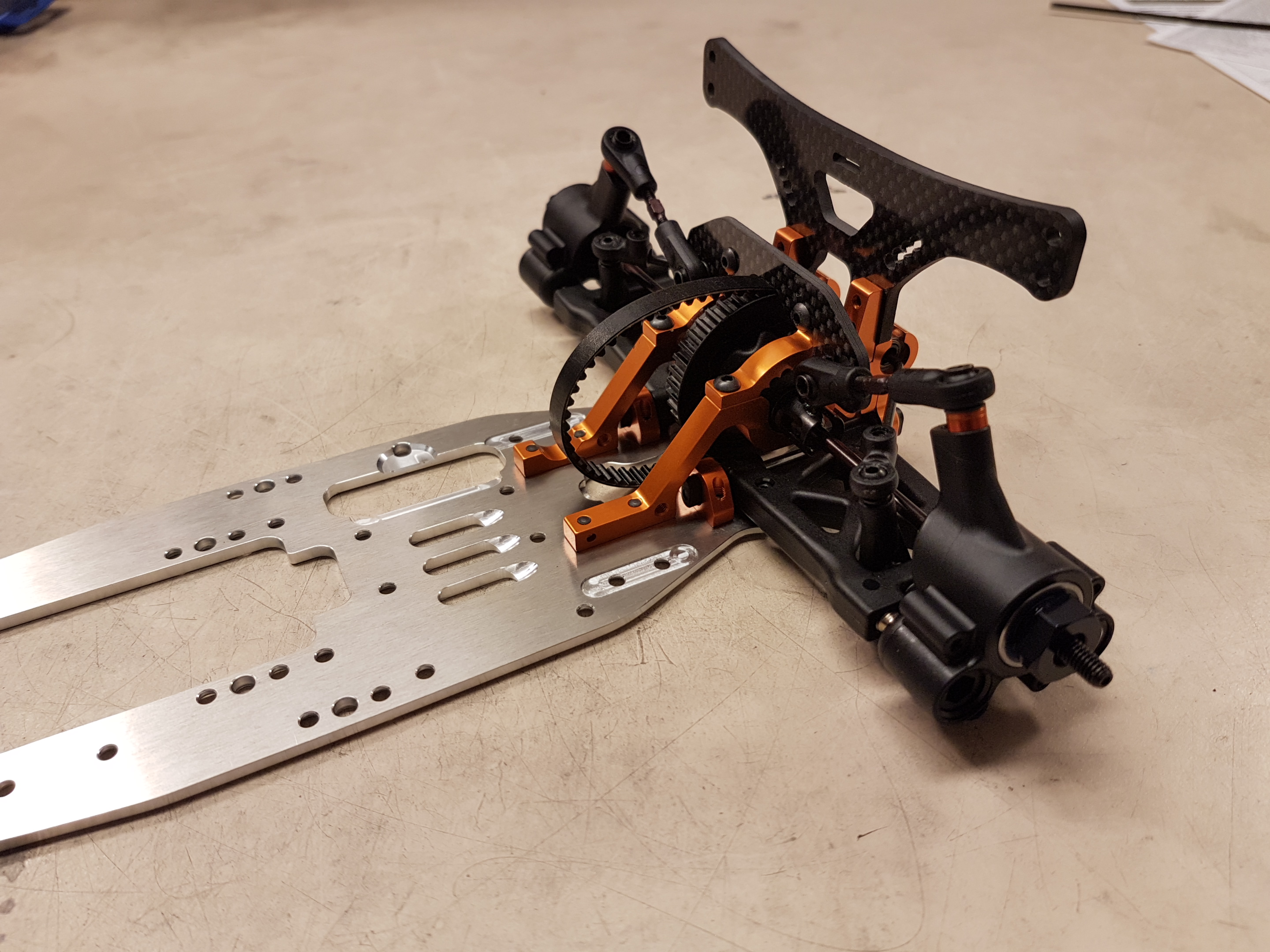

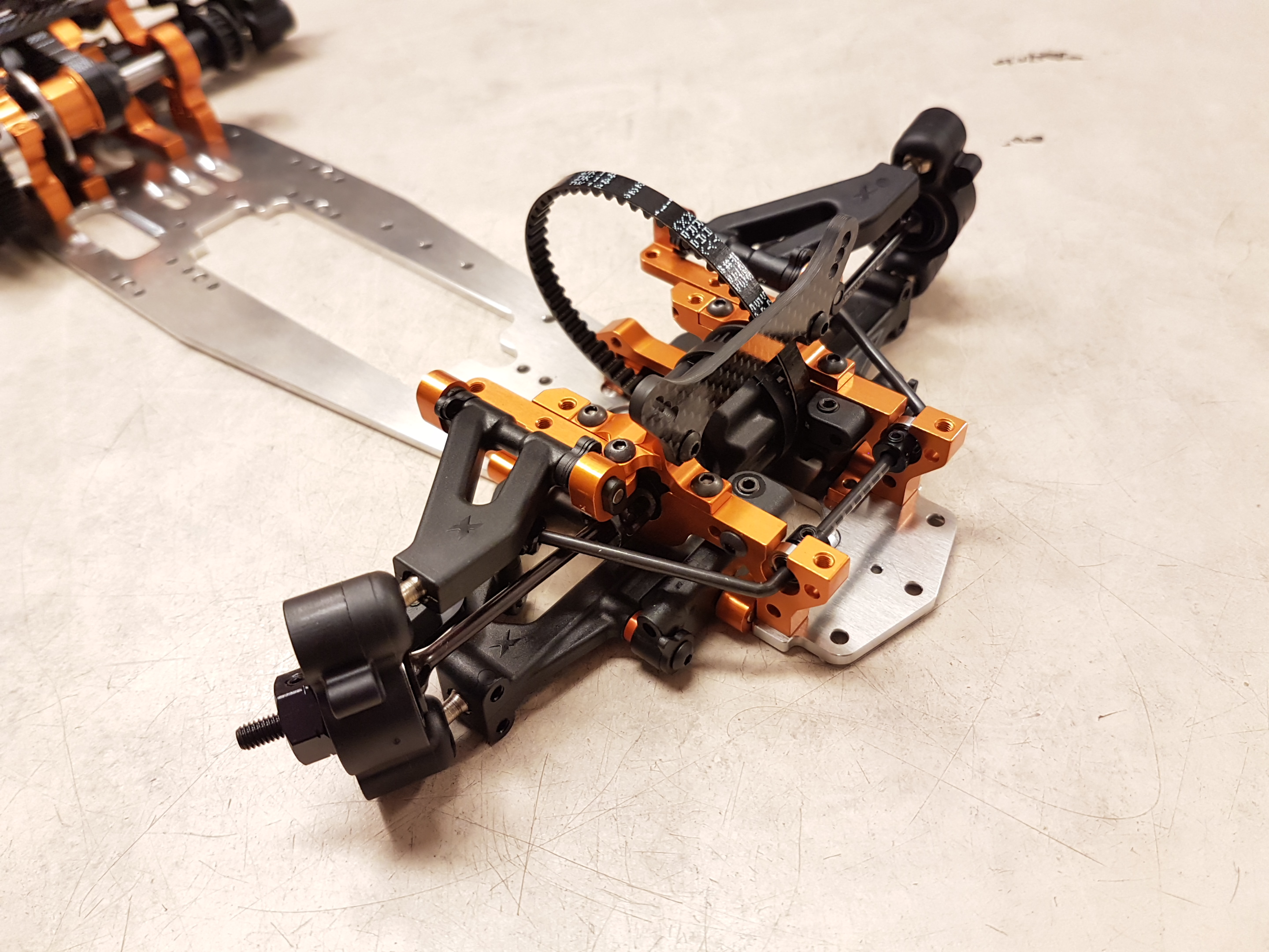

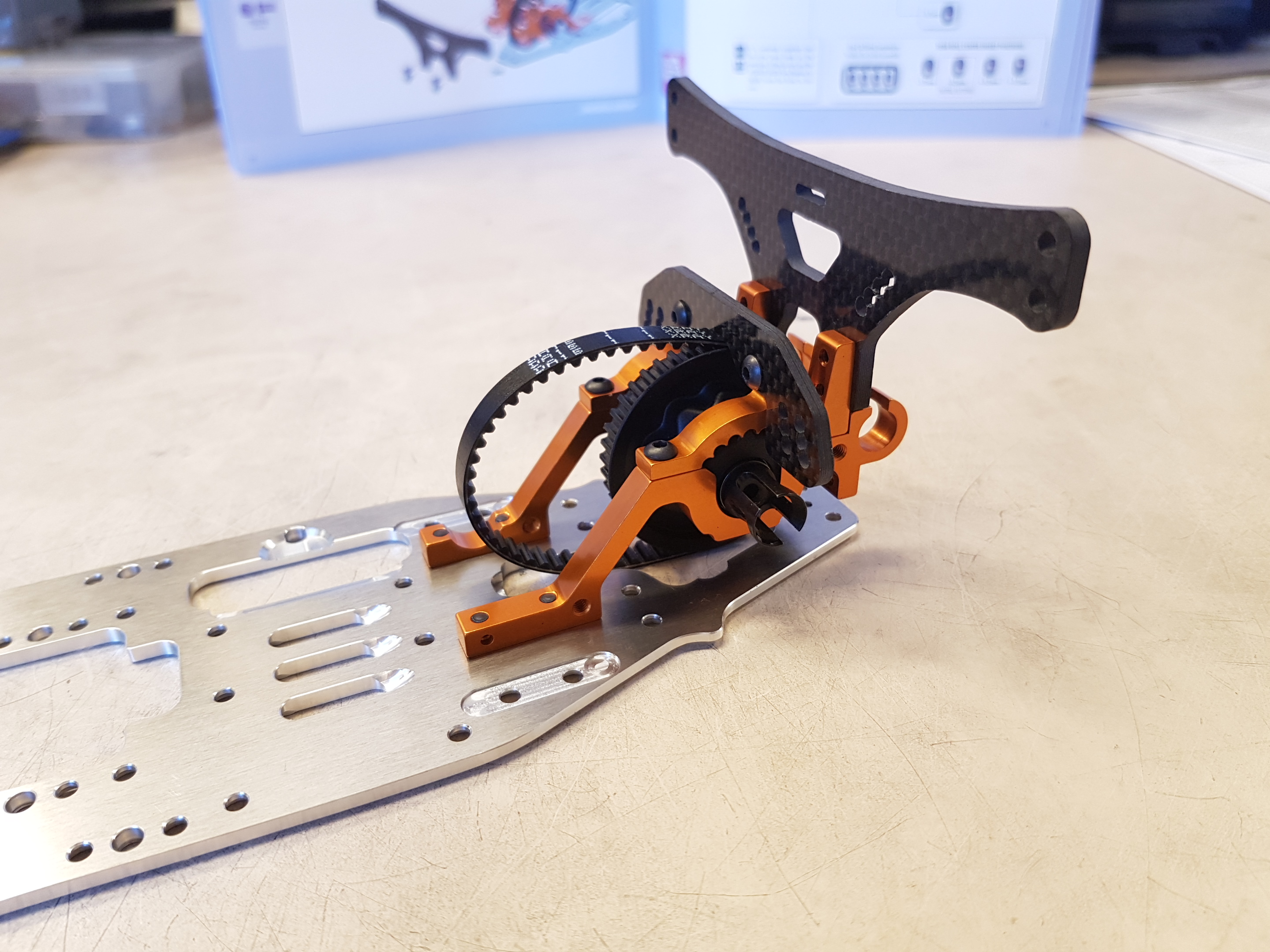

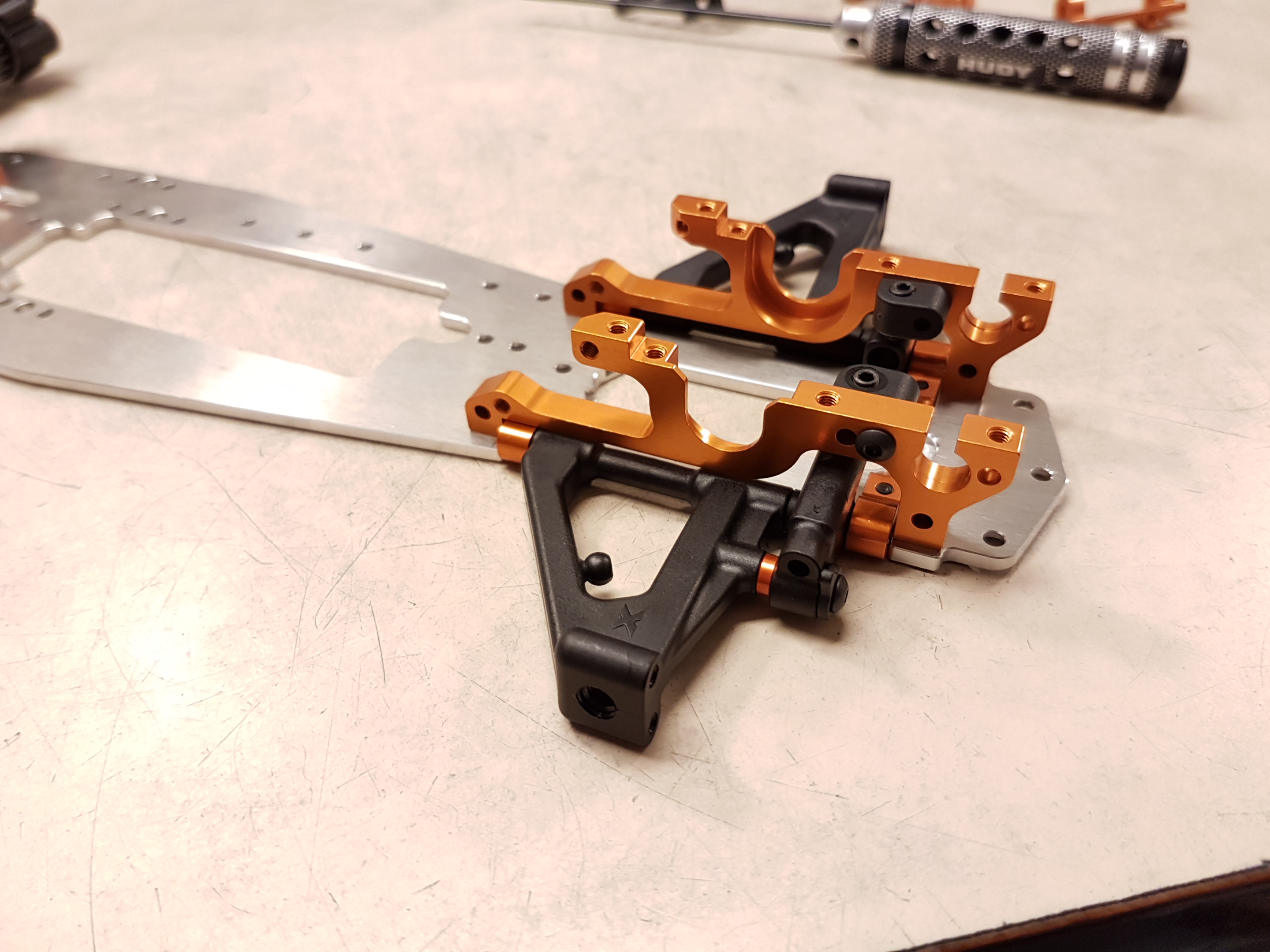

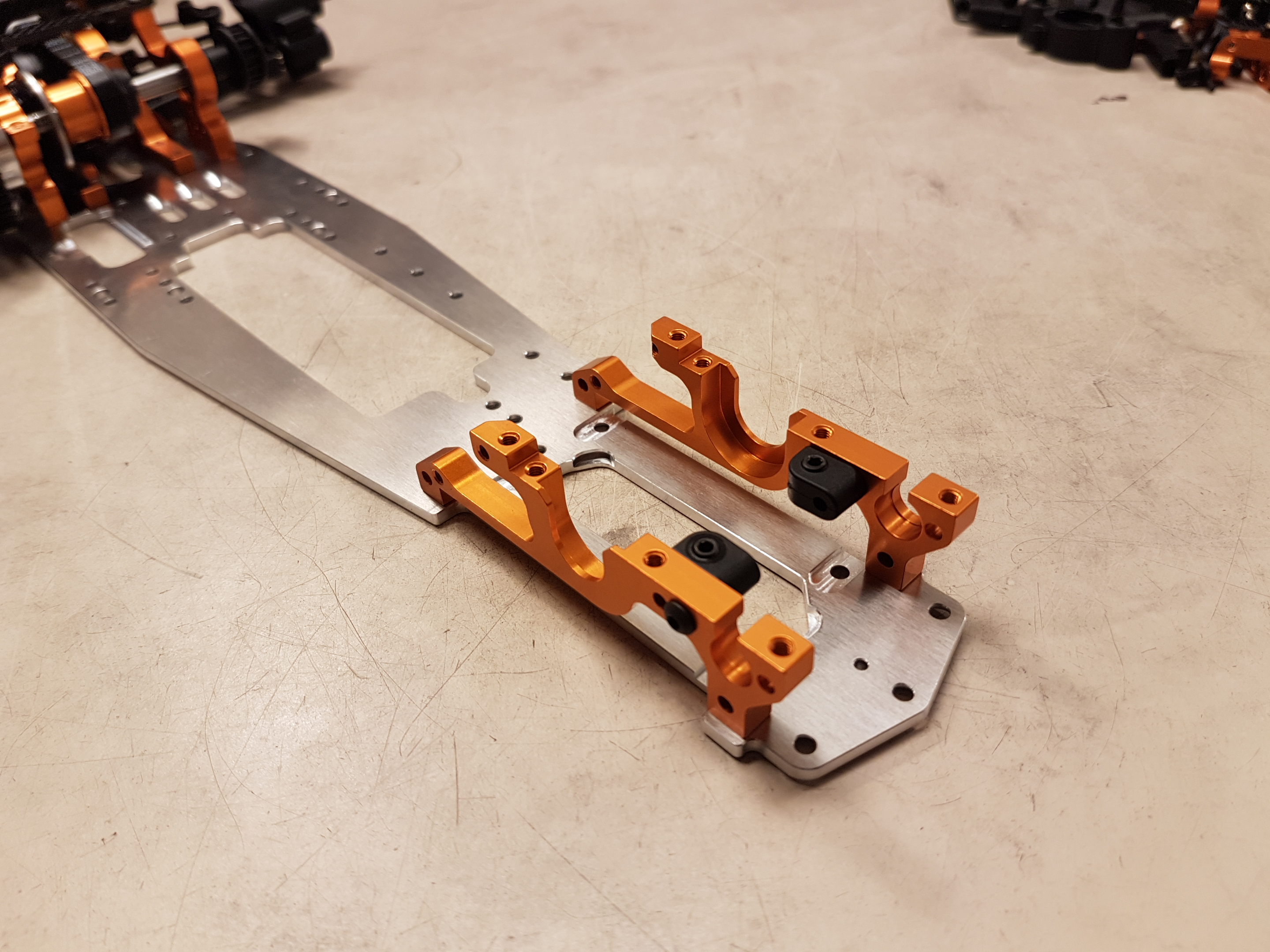

Nu gaan we aan de slag met de rear suspension.
Hier is het oranje geanodiseerd aluminium ruim vertegenwoordigd.

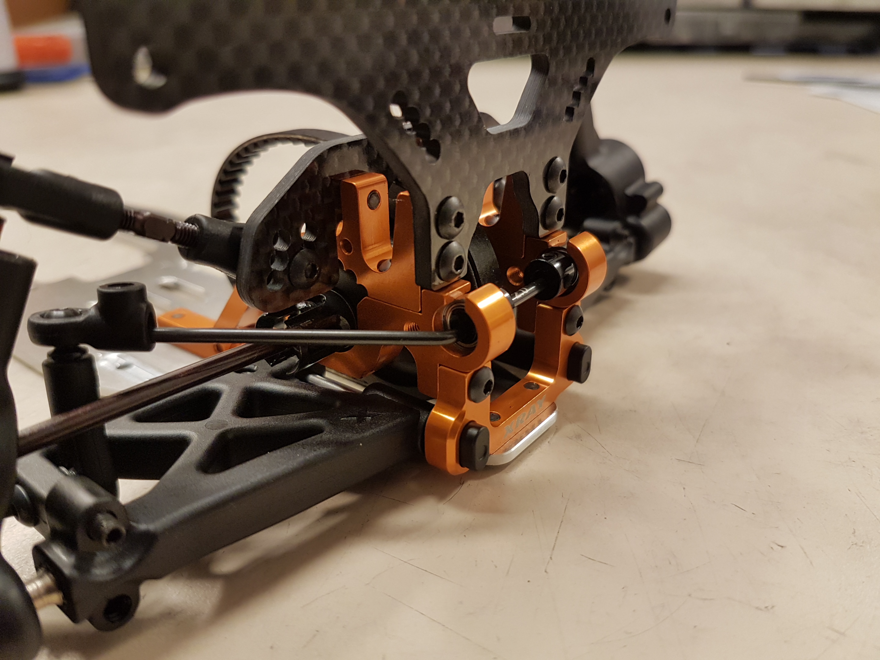

Ondanks dat elke bulkheads maar op 1 plaats op het chassis vast zit, voelt het stevig aan en is er nauwelijks beweging in te krijgen.

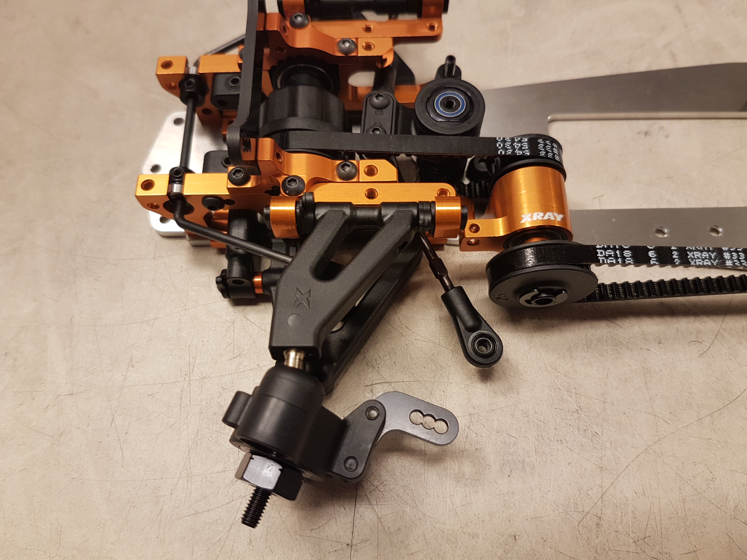

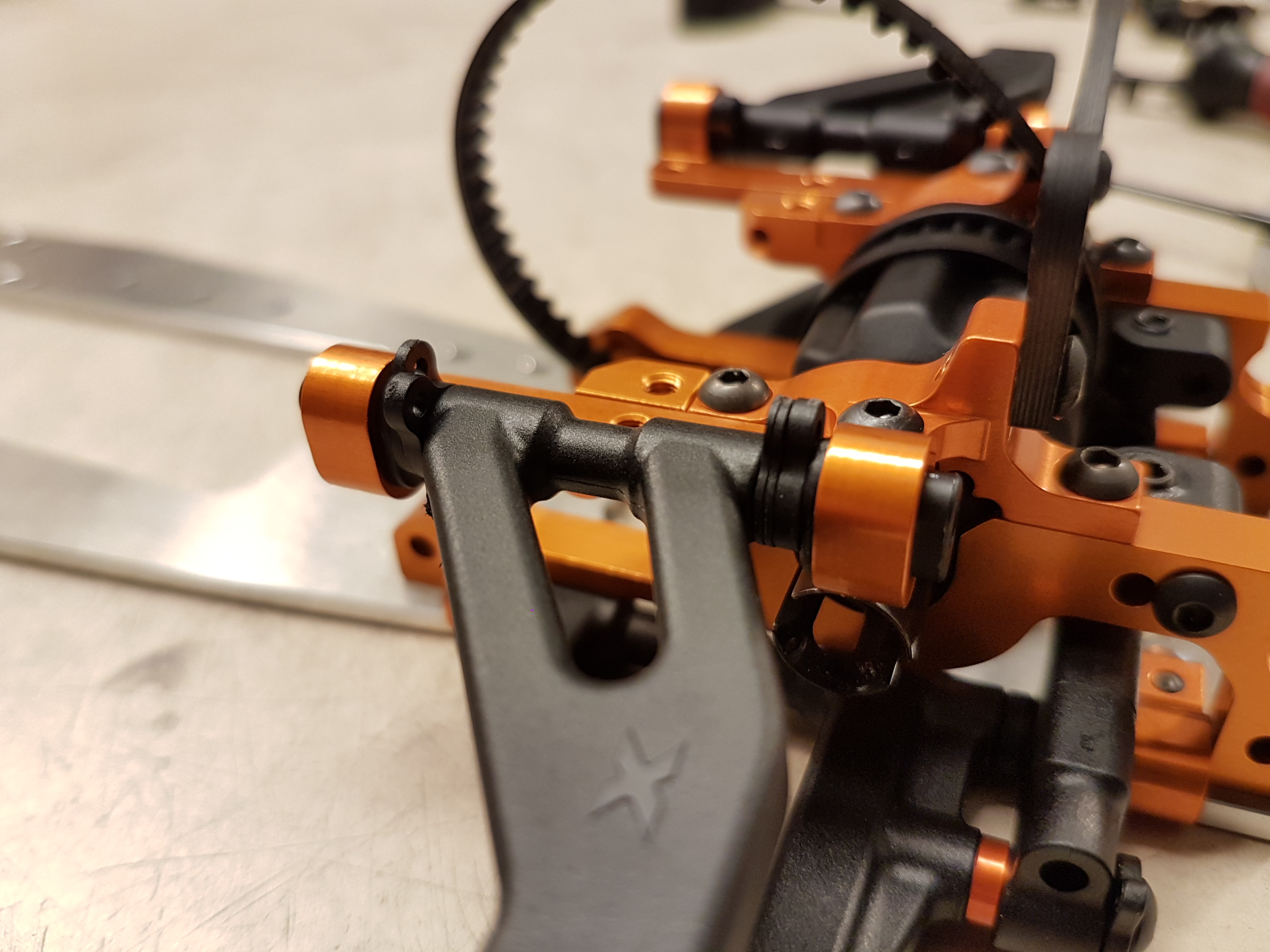

Draagarmen en draad-stabi gemonteerd. Hier beweegt de draad-stabi soepel door het gebruik van lager.
Bij de 2014 wordt de stabi "geklemd" door inbusjes. Hierdoor beweegt deze minder soepel en slijt deze ook op de plekken van de inbusjes.
Die methode hoe het diff. vast zit, maakt het ook makkelijker deze te verwijderen om bv. een snaar te vervangen.

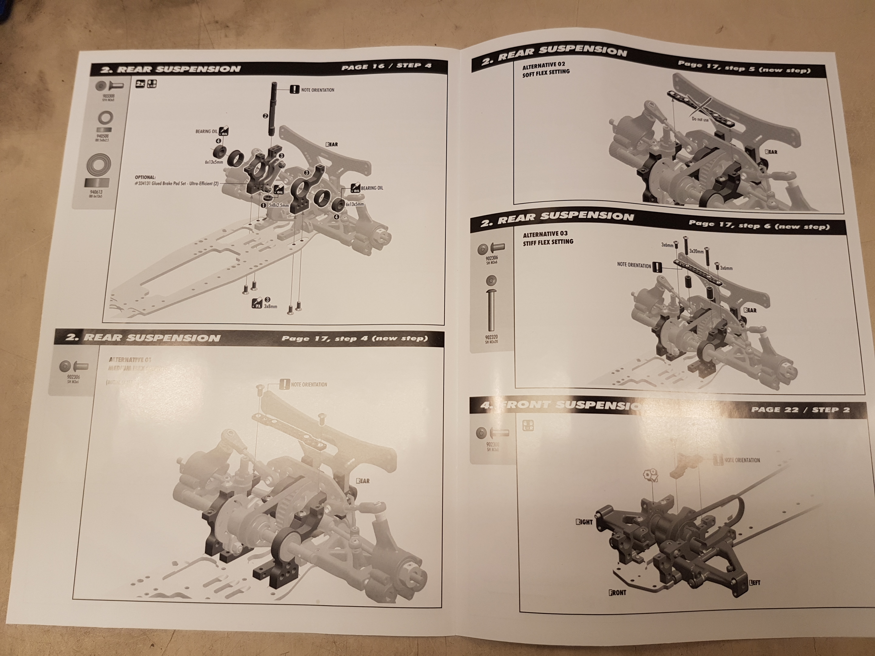

Men heeft er een aanvullende instructie bij gedaan t.b.v. de houders voor de as van de versnellingsbak.
1 houder heeft men aangepast om achter met 3 verschillende niveaus flex te kunnen rijden.
Ik heb niks geplaatst, dus zou ik maximale flex moeten hebben.

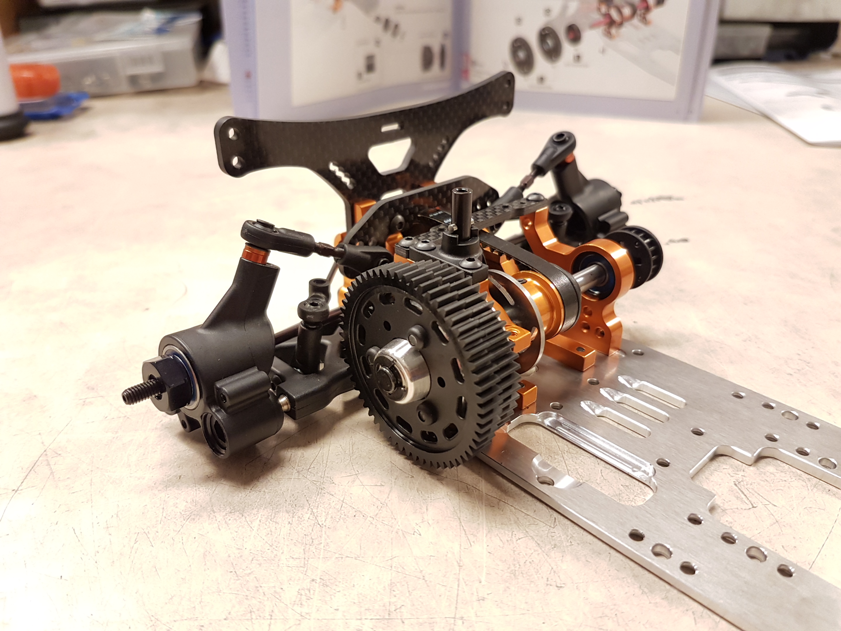

Nu is de versnellingsbak aan de beurt.

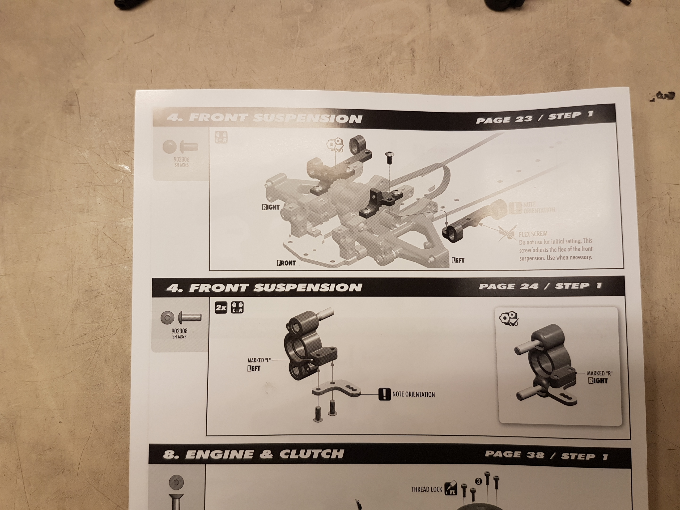

Ook bij de front suspension dient de aanvullende handleiding te worden gevolgd.
Dit vanwege aanpassing van diverse onderdelen.
Dit heeft te maken met de diverse mate van flex aan de voorkant van de wagen uit welke je kan kiezen.

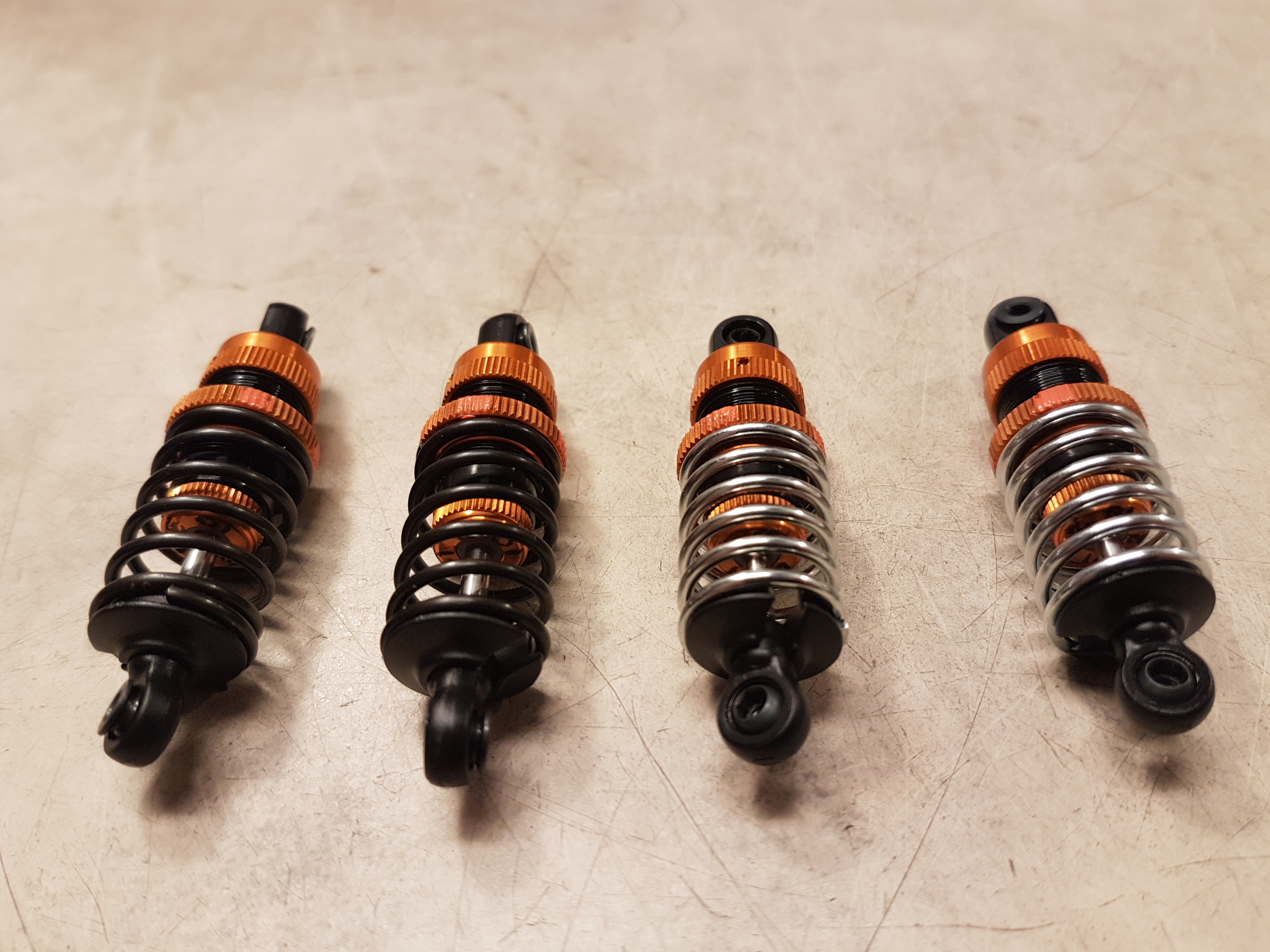

Schokdempers zijn ook gereed.
Op het moment heb ik de meegeleverde veren gebruikt.

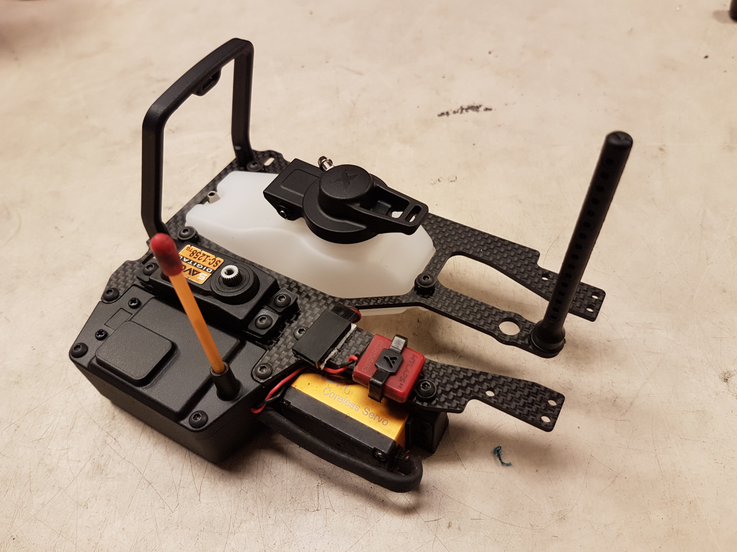

Radioplaat met de nodige elektronica.
Wat wel jammer is dat niet in de handleiding staat beschreven welke schroeven je wel/niet moet plaatsen t.b.v. de flex aan de voor en/of achterkant.
Misschien omdat deze instelling echt rijder specifiek is en je hier zelf moet kijken wat je het makkelijks vindt rijden.
Gelukkig staat op de site van x-ray een duidelijke beschrijving om je al een beetje in de goede richting te krijgen.

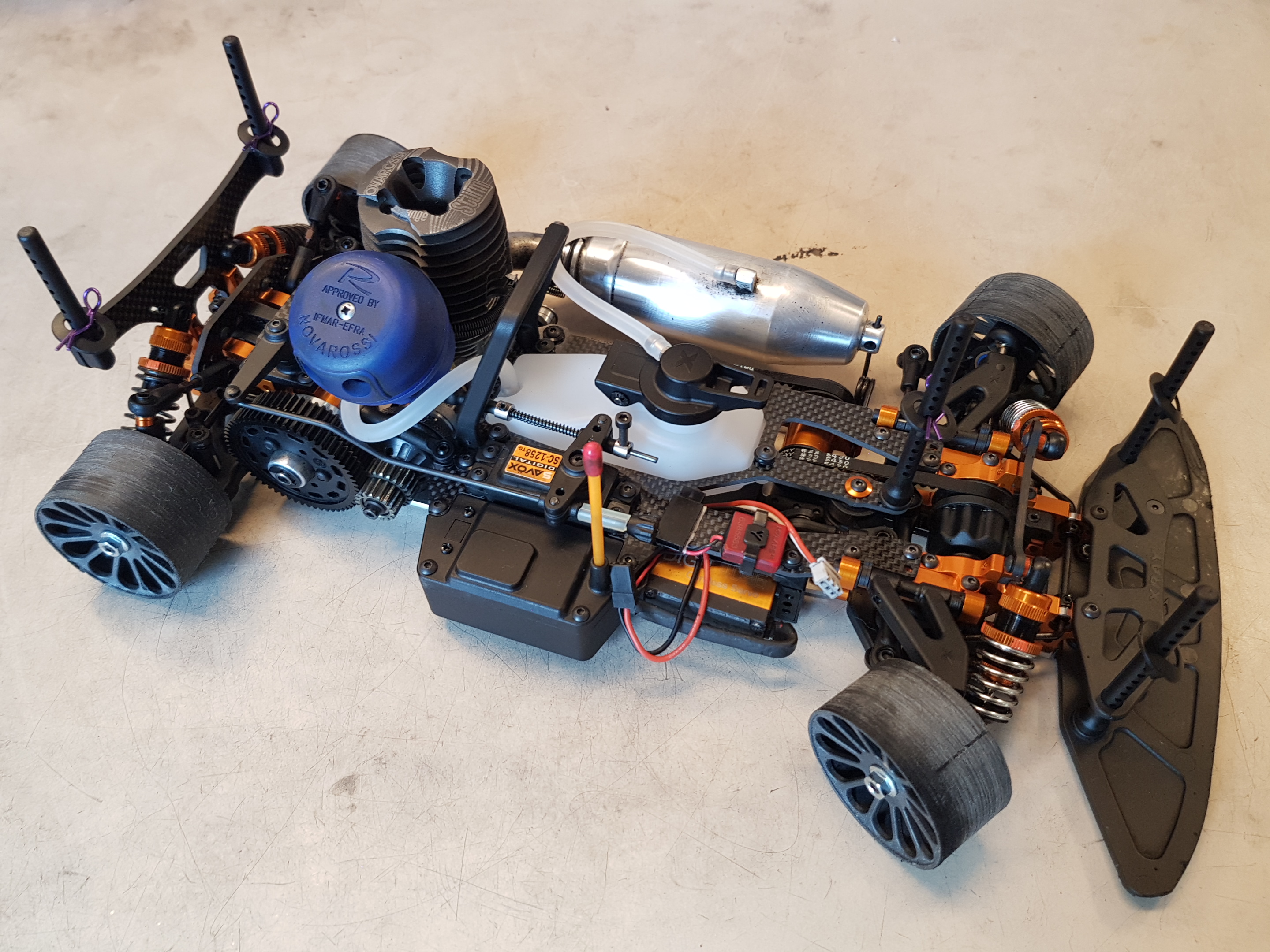

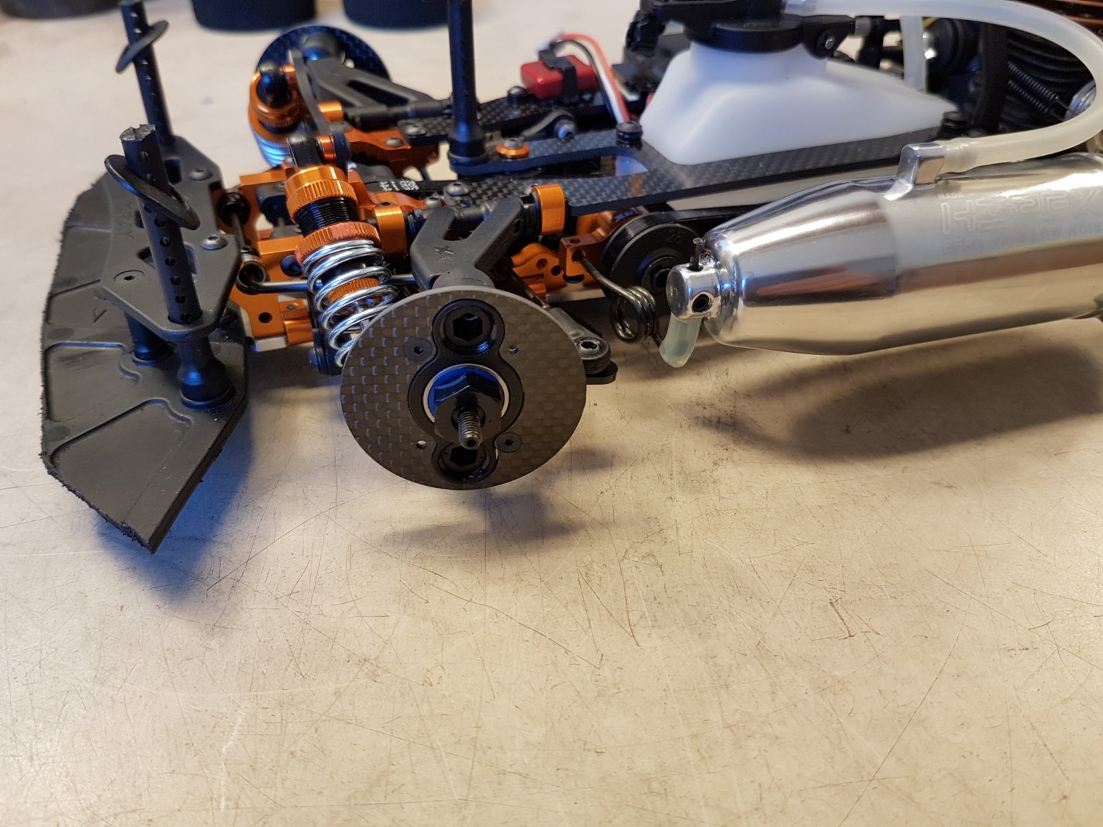

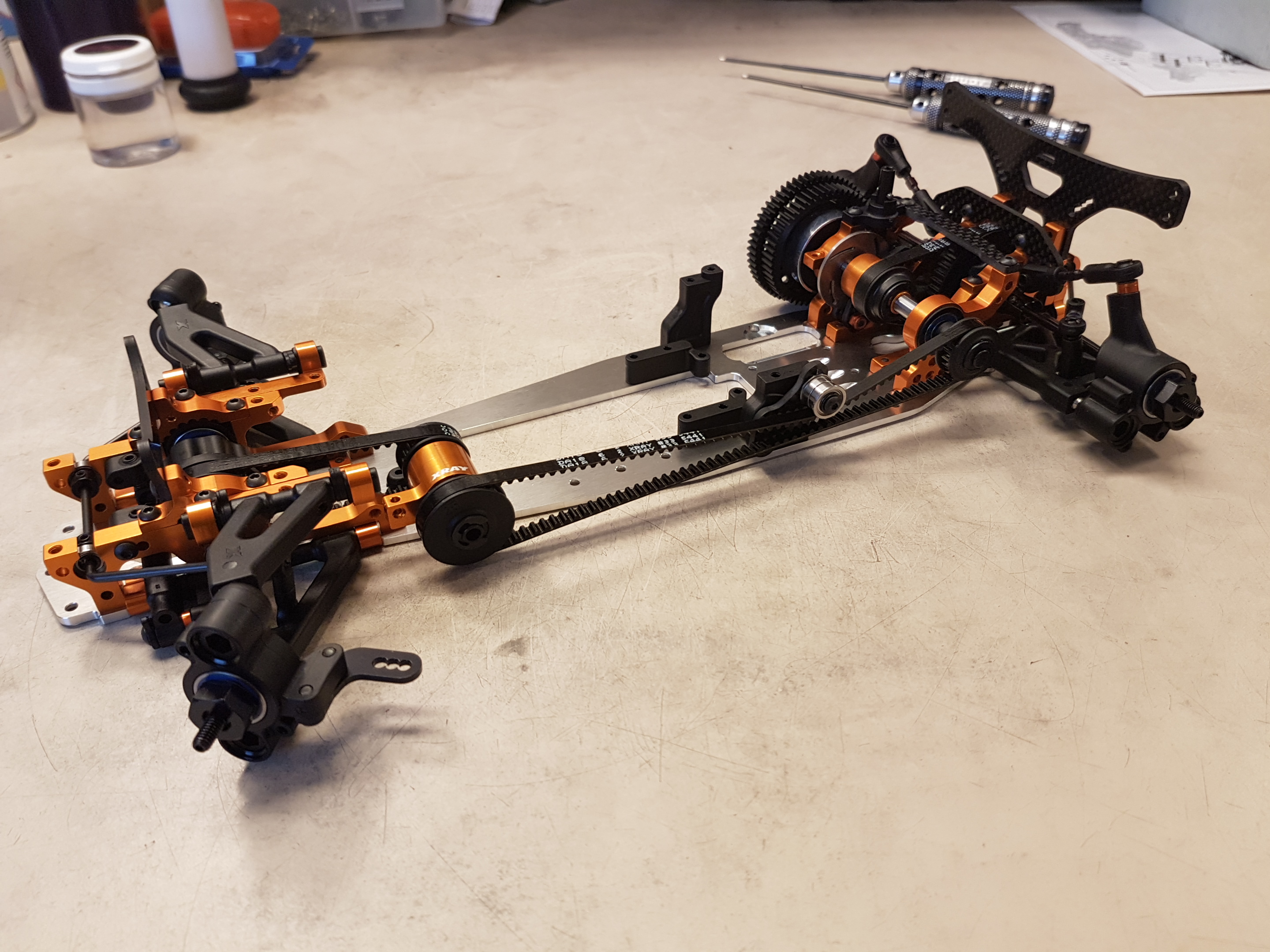

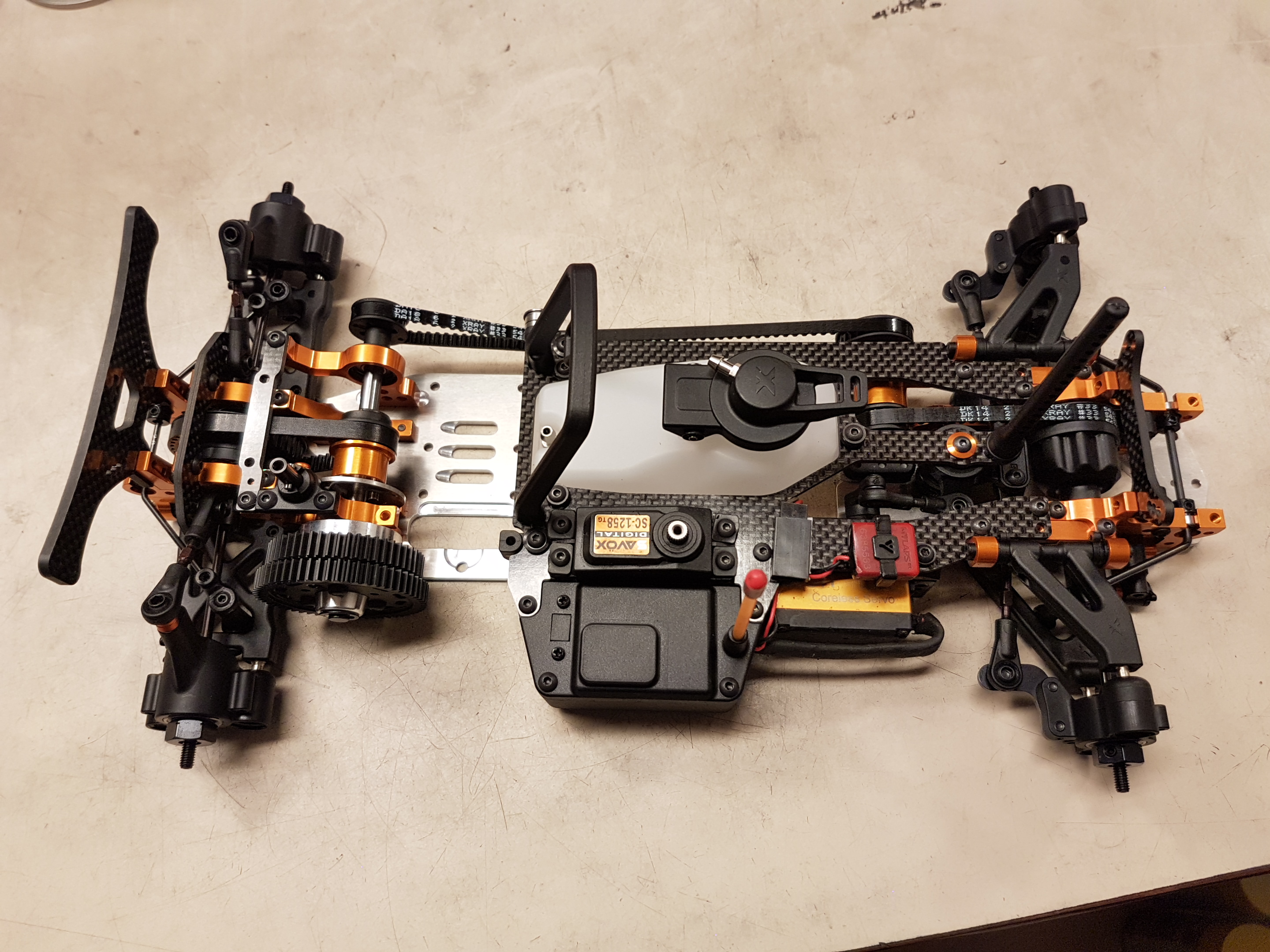

De wagen is gereed. Nog even een nieuwe kap erbij en het seizoen mag van mij weer beginnen.

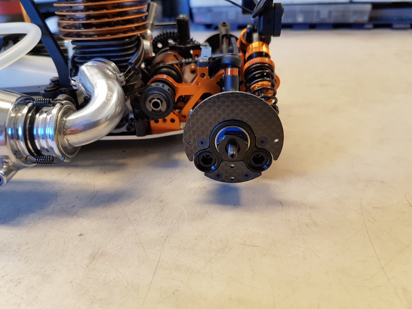

Als option-parts nog even de aero disks voor en achter.
Voor zouden deze meer stuur moeten geven.
Achter voor meer stabiliteit en tractie.
Ik ben benieuw.
