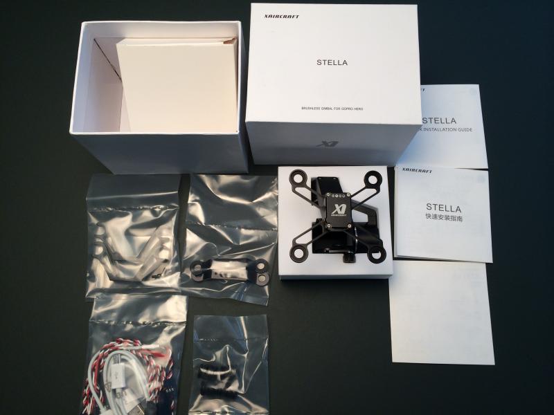

Na het openmaken van de doos zie je al gelijk dat de gimbal netjes verpakt is in een soort foam. Met daarbovenop de handleidingen en in een doosje ernaast de kabels.
Hierboven zie je de volledig uitgepakte Stella doos
De doos bevat het volgende:
- Engelse handleiding
- Chinese handleiding
- Blaadje met de inhoud
- De STELLA gimbal
- Batterij kabel voor accu naar stella (x1)
- Micro USB kabel (x1)
- 3 pin servo kabel (x3)
- Video output naar XAircraft OSD (x1)
- Futaba Y kabel (x1)
- Onderdelen voor gimbal
- M2.5x6mm schroeven (x4)
- shock absorbers (x4)
- Hang mount (x2)
- Hang balkjes (x2)

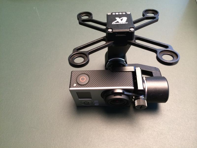

Het in elkaar zetten van de gimbal gaat erg gemakkelijk, alleen bij het monteren van de shock absorbers moet je uitkijken dat je de rubber ballen niet scheurt.
Hierboven zie je de gimbal volledig afgemonteerd

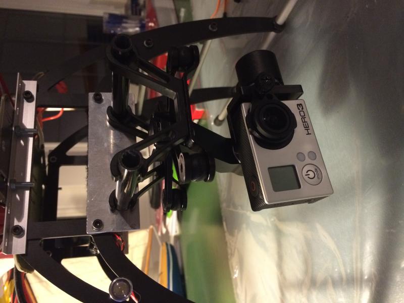

Zelf heb ik de gimbal op een F450 gemonteerd. Voordat ik de gimbal ging monteren had ik op de drone al een landingsgestel gezet (Quadframe 155mm), hier zit de gimbal dan ook aan vast. Vervolgens heb ik een plaatje gemaakt van aluminium (2mm dik) afmetingen: 95mm x 30mm. Met twee kleine gaatjes van 3mm voor de schroeven van het landingsgestel en twee grotere gaten van 9,5 mm voor de 10mm buizen (expres te kleine gaten zodat je na wat vijlen de buizen er wel in krijgt, en toch goed vast zitten.) Ik heb na een tijdje de twee plaatjes die aan het frame zitten en waar de 10mm buizen doorheen gaan laten 3D printen (werkt uitstekend!) als je interesse hebt in het Sketchup model van dit plaatje stuur me dan gerust een PB.
Hierboven zie je hoe ik het plaatje heb gemonteerd en waar de gaten zitten (aan de achterkant zit ook nog een plaatje waar de buizen eindigen)
