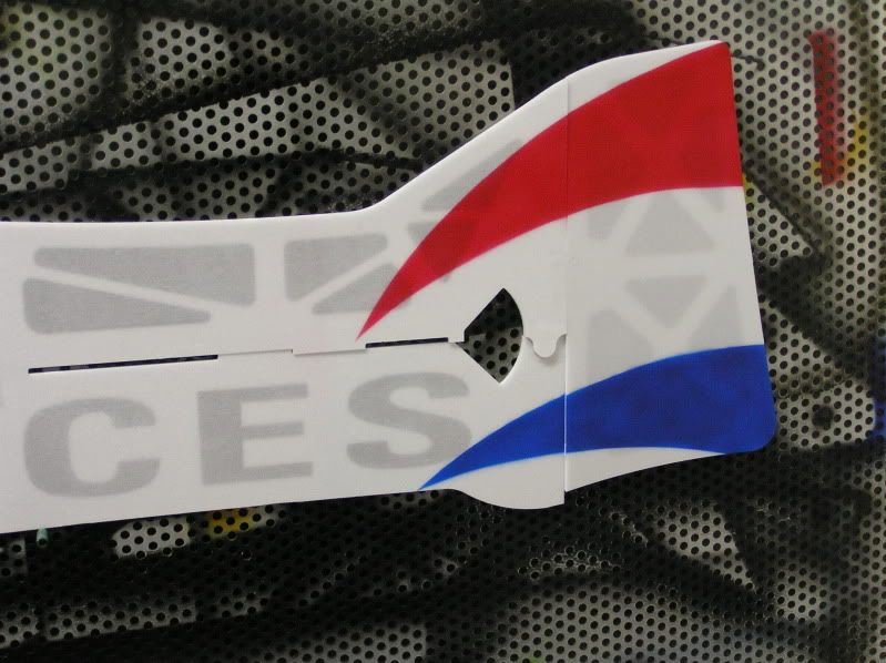

Zo de vlag heb ik maar in de stijl gehouden van de rest..en nu kunnen we aan de bouw beginnen morgen...
Alvast aan het solderen geslagen, aangezien ik voor het lijmen nog vetvrij bakpapier moet halen anders zit de kist dadelijk aan de tafel vast....

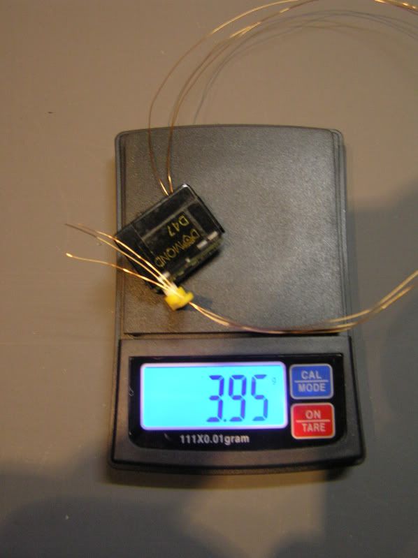

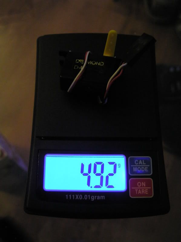

De D47 met kabel

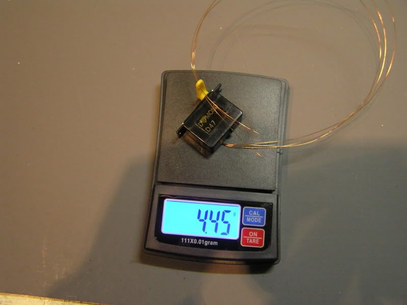

De D47 met lakdraad
De gewichtbesparing is per servo zo'n 0.5 gram(als de lakdraad is ingekort), dus totaal op 2 D47's een besparing van 1 gram.
Die servo kan lichter!
Die bovenkant er af, geen schroeven, tapeje rondom.
En das geen 0,2mm lakdraad denk ik..., we hadden het er met Dick er over, voor digi zitten ze nu op 0,3 voor plus en min, en 0,1 voor signaal. D47 verbruikt een stuk minder stroom en is 0,2mm echt geen 'probeem'.
Maar als mijn 0,2 op is zou er best nog eens 0,3 voor in de plaats kunnen komen.

Dat kan idd allemaal nog......en of ze hebben me voorgelogen bij Rctechnics..of dit is wel 0.2 lakdraad ;-)...maar voor die digi moet ik dus 0.3 hebben, goed om te weten.....dan moet ik die nog bestellen.....
Ja! Scheelt weer 1,5g! (3g totaal)
En waarschijnlijk nog heel iets minder met kortere kabel.

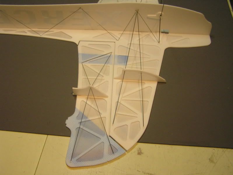

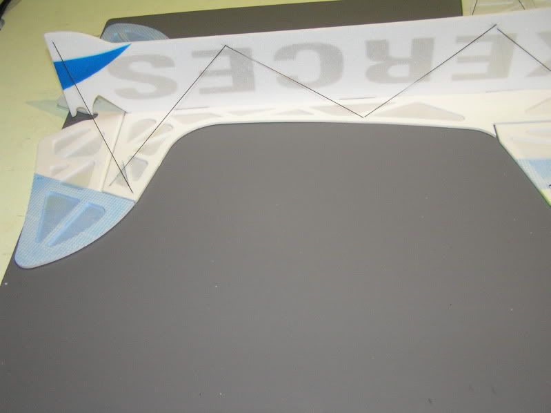

Hier ff wat foto's van de vorderingen tot nu toe..heb helaas nog niet goed de versteviging van het hoogteroer kunnen zien op foto's, dus ben nog aan het bedenken hoe ik dit ga doen....
We hebben vanmiddag nog foto's gemaakt van de staart, en modificaties aan de tippen (voor het A programma)
Ze staan wel bij Nando op de telefoon, dus hij zal ze even moeten uploaden.
