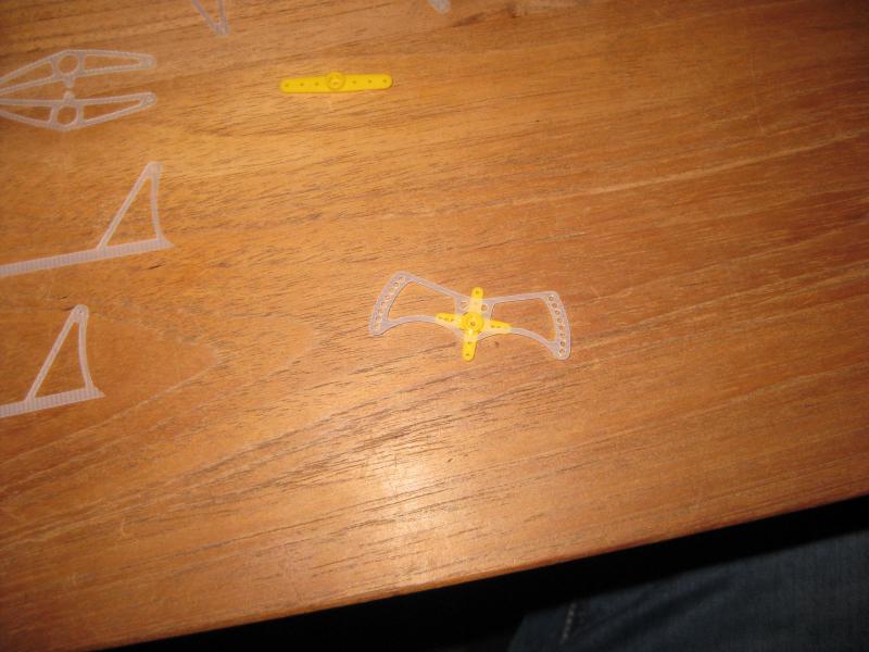

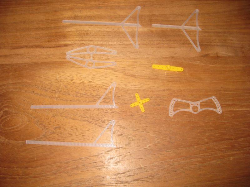

    vraag bouw xerces
    goede dag
    ik had even een vraag over de bouw van de xerces
    het zal meschien voor vele een makelijke vraag zijn maar ik zie het even niet
    en omdat je het maar 1 keer goed kan vast plakken toch maar even vragen
    op de vleugels zitten twee uitsparingen waar twee generators zo heten deze onderdelen als ik het goed heb ???
    nu heb ik alleen 3 van deze onderdelen zo als je kan zien op de foto
    er zit verschil in deze 3
    een wat langere en 1 die veel hoger is
    nu de vraag welke komt waar en wat doe ik dan met de 3e
    ik denk zelf dat de hoge aan de binnen kant komt en dan ook de carbon rods ondersteunt welke komen van de romp naar vleugel
    graag hoor ik van jullie

    In principe gebruik je de lange en korte 'lage' versie van deze winglets.
    De lange gaat aan de binnenkant van de vleugel (dichste bij de romp)
    de korte aan de tip.
    Afhankelijk van de positionering van je servo's, ontvanger, accu kan het zijn dat het model in meskant wat wil terug rollen. Als dat gebeurt kan je de buitenste winglets vervangen door de hoge versie, dat kleine beetje oppervlak extra verbeterd dit terug rollen.
    Ik denk dat je dit nu nog niet meteen zal merken, dus je bent veilig als je gewoon de twee lage delen gebruikt.
    Succes met bouwen
    Winfried
