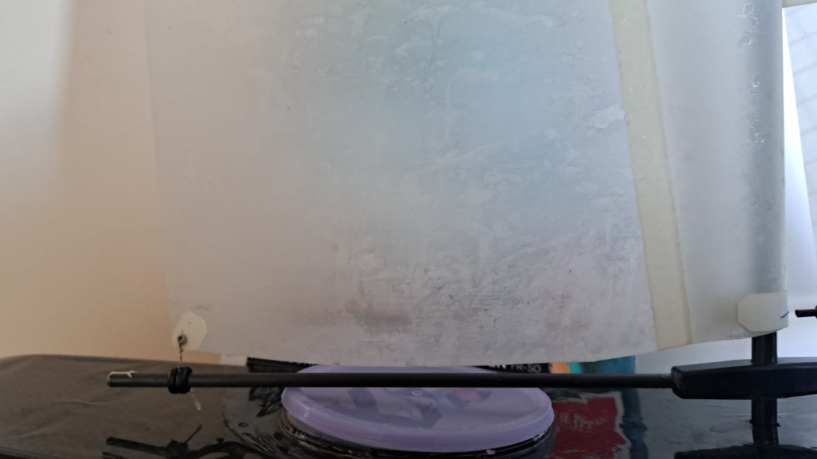

Ik heb laatst een XL25 in handen gekregen en hij doet het super!
alleen wat mij opvalt is dat de kleur van het zeil niet watervast is en je het als het zeil nat is zo vanaf kan vegen.....(zie foto's)
Ook is het zeil vrij groot en daarom wil ik een nieuw zeiltje maken. Het fok is bij de huidige opstelling al van spinankerdoek, kan ik dat ook voor het grootzeil gebruiken?
(Het huidige Grootzeil is zo'n 1536cm^2 groot)

Hallo Jan,
Je kan de zeilen van veel materialen maken, de fok is waarschijnlijk icarex of vergelijkbaar uit de vliegerwinkel, Grootzeil een pvc folie. Folie van de bloemist is een goede keuze om mee te beginnen, zeiltjes lukken zelden meteen. Zolang het materiaal maar niet rekt of scheurt is het geschikt. Op https://www.mm-zeilen.nl/pdf/XL 25 bouwbeschrijving.pdf staat hoe de zeiltjes moeten worden geknipt en geplakt.
Succes
