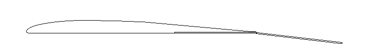

Is dit iets? Een flap die scharniert aan de achterlijst tijdens het gooien, en dan omklapr met een mooi Jedelsky profiel als resultaat. Met een touwtje aan de werppin om de flap bij de start weer in te trekken. Maar wie verzint er iets om hierbij een rolroer te maken? Rick
het probleem is dat er geen touwtjes, en weet ik veel wat aan een dlg mogen hangen (zaken die los kunnen komen) trouwens, het is de bedoeling dat je lanceert met een slanke vleugel toch? en bij het thermieken pas breder gaat in koorde.
