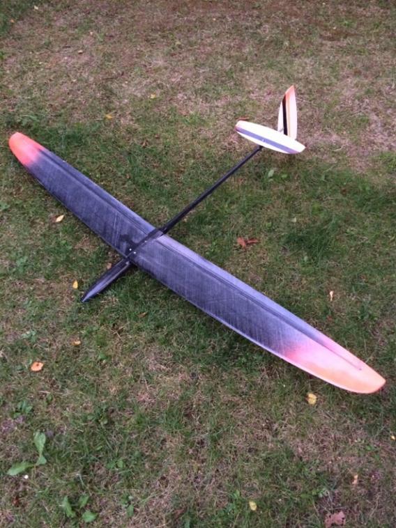

  16. robertboxhoorn
    robertboxhoorn
    Lid geworden:
    10 sep 2009
    Berichten:
    1.970
    Locatie:
    emmeloord
    [​IMG]
    Net mijn eerste full size dlg opgehaald :) superblij natuurlijk!
    Prachtig werk van kristof! Niet normaal dat zo'n dunne vleugel zo knetterstijf kan zijn
    Nu even netjes in elkaar steken en hopen op weinig wind!
    Is er ook iemand met een xxlite en een dx7s of dx8 of iets anders van spektrum die instellingen kan uitwisselen?
    Groeten,
    Robert
