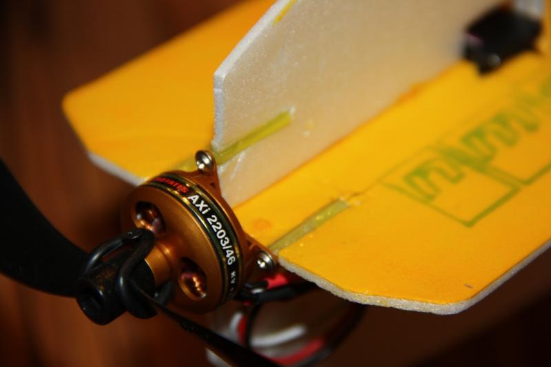

En hoe bevestig ik het motortje?
Hier heb ik geen idee van.
Kan op een kruisje uit 3 mm triplex. Kruisje lijm je tegen de romp, motortje schroef je vast op het kruisje.
Andere mogelijkheid is 4 stukjes "bowden-kabel" in 4 gleufjes in de romp te lijmen en vervolgens de motor hier op vast te schroeven...
Zo, een hele boterham. Hopelijk heb je er wat aan...
Zo dus... ff niet letten op de barsten en kreuken... De neus van m'n Precise heeft al een paar een flinke tikken te verwerken gekregen ;)
Hier zijn trouwens maar 3 stukjes gebruikt (onderaan niet) omdat de toegepaste motor maar 3 montageopeningen heeft...
