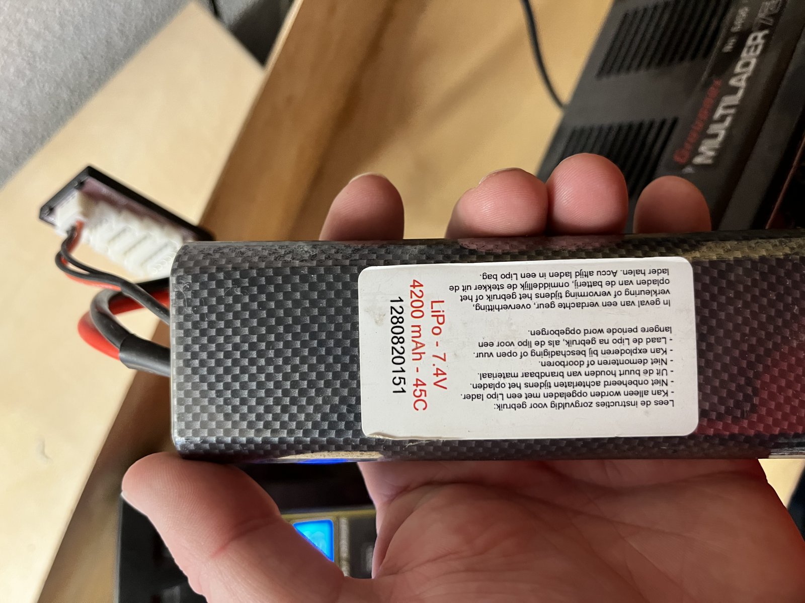

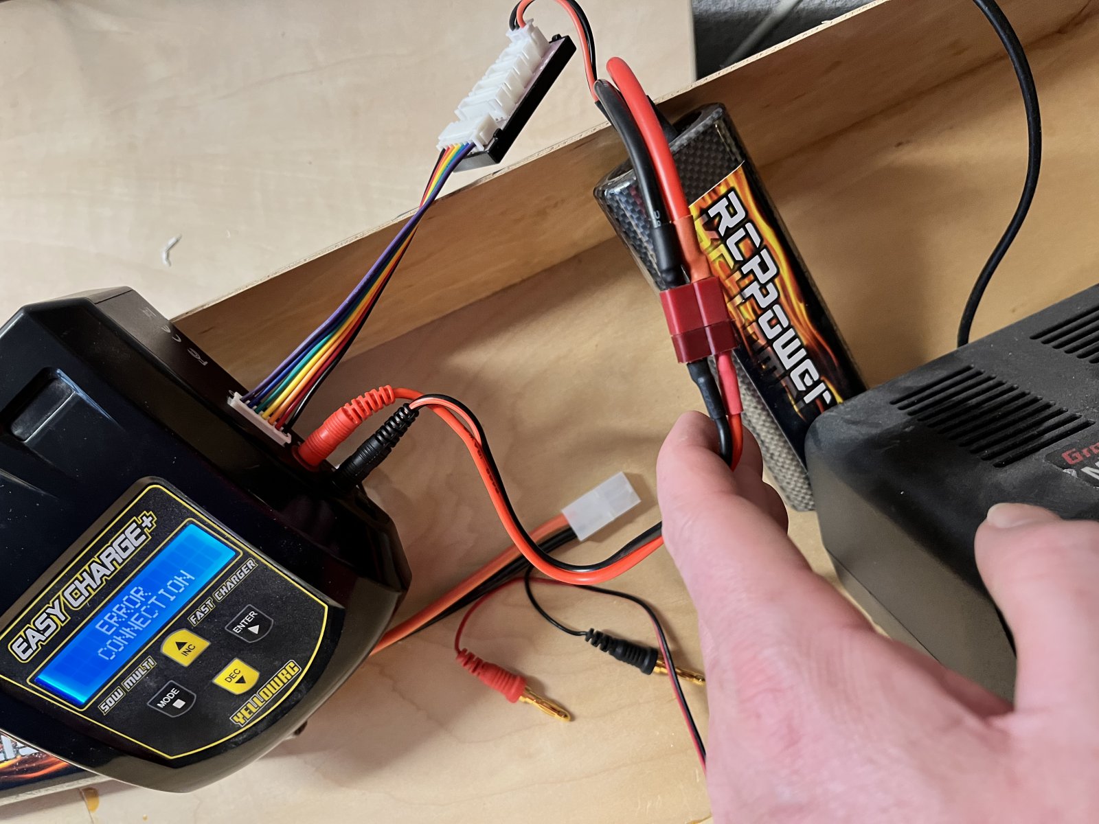

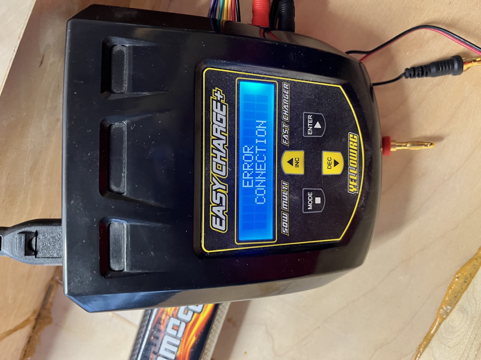

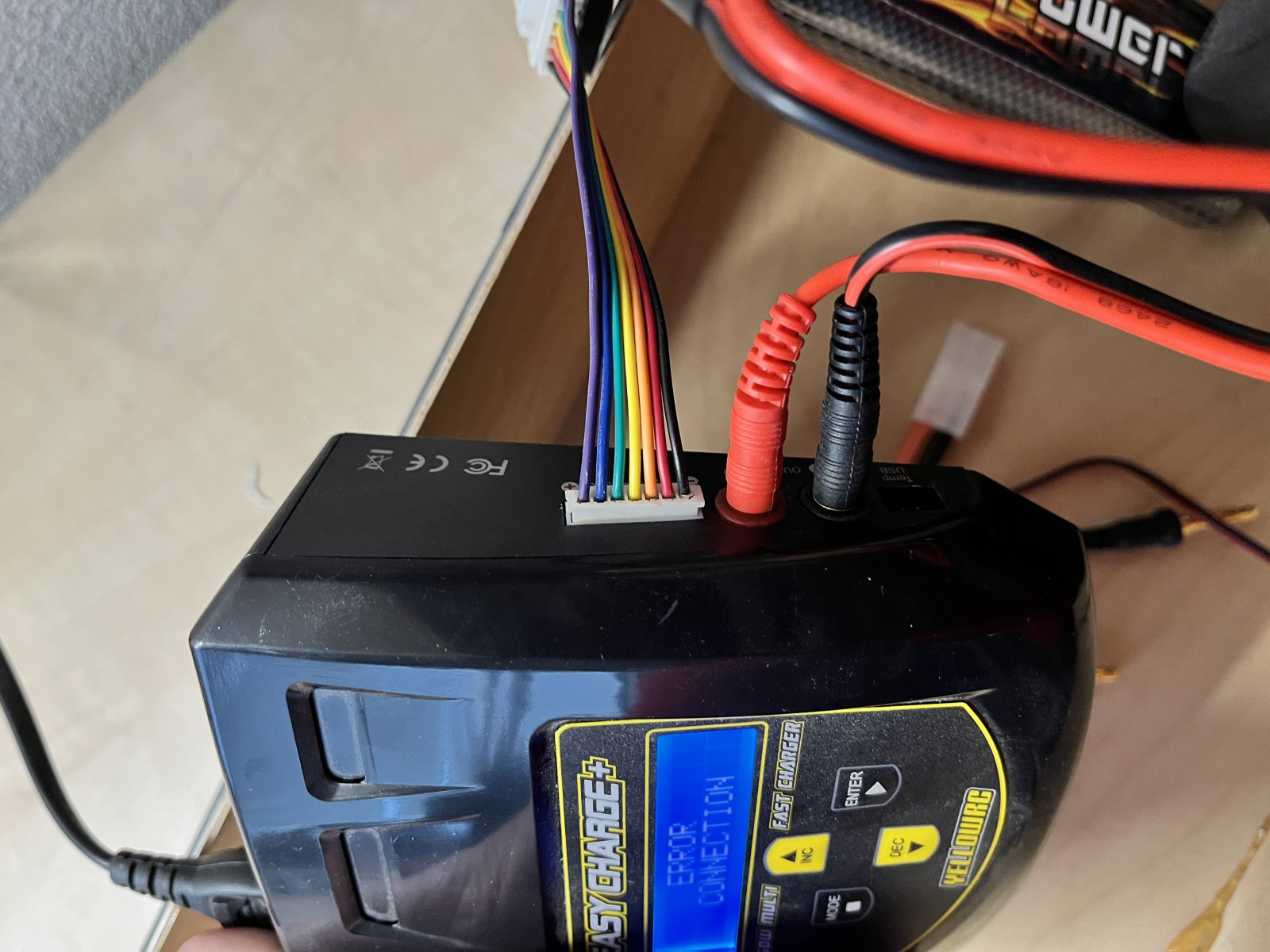

Hallo allemaal Ik heb een easycharge + yellow rc lader Nu krijg ik steeds connection error als me accu’s wil op laden. Het maakt niet uit welke iedere keer het zelfde. Heb al diverse accu’s geprobeerd maar geen resultaat. Ook al andere kabels gepakt mocht niet baten. Is der iemand die een oplossing heeft?

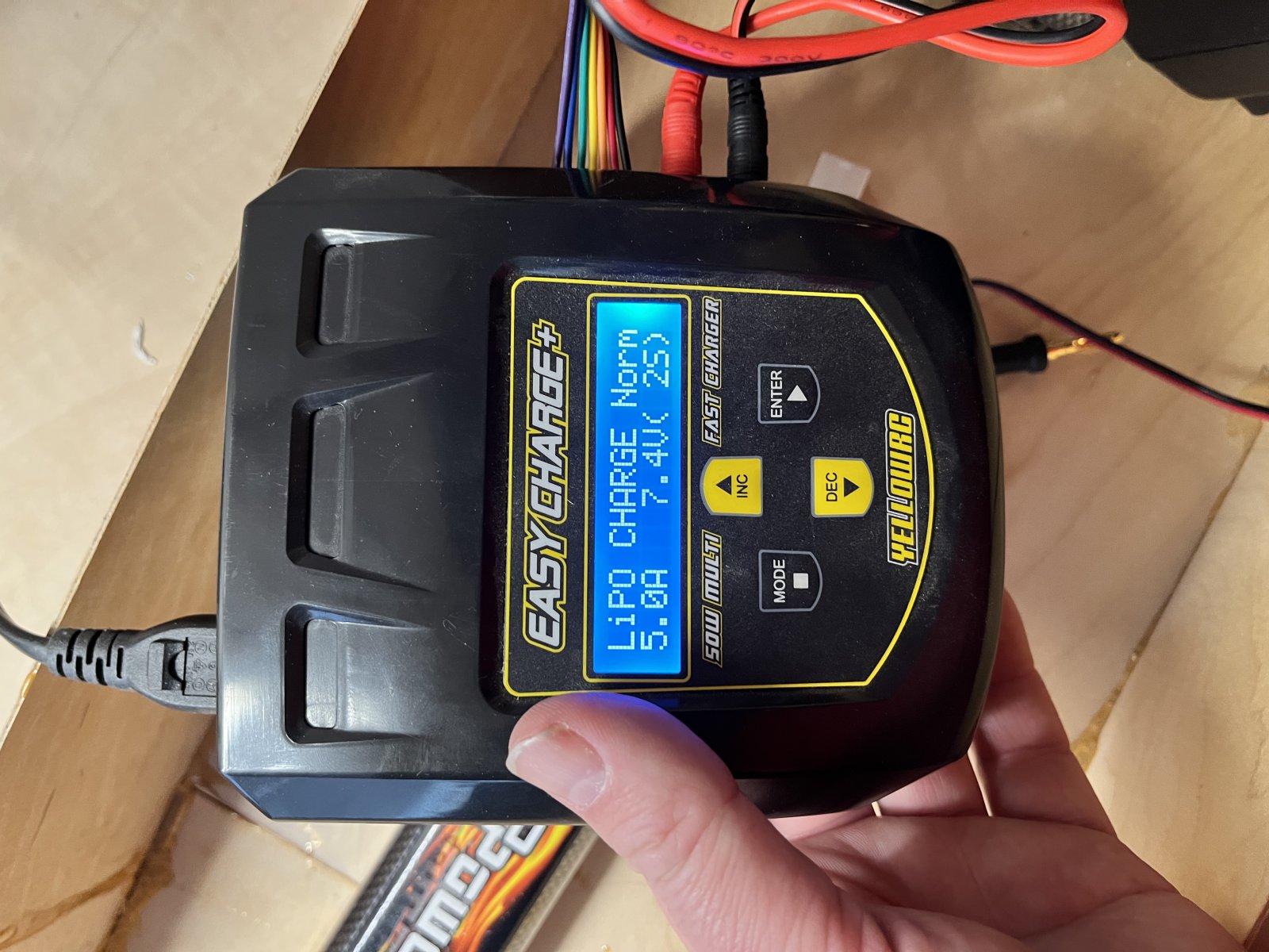

En als u de balans stekker loshaalt? U kiest namelijk voor niet gebalanceerd laden geloof ik. Ik zou LiPo balance kiezen op de lader.

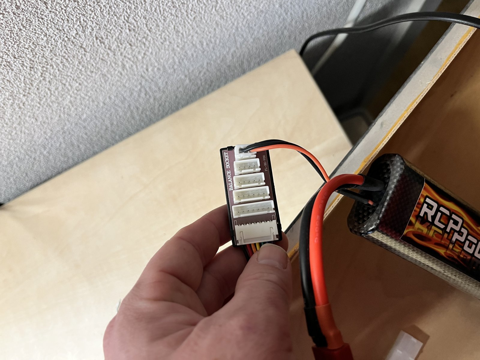

Op de foto zie ik maar twee draden, de plus en de min aan de balancer kabel zitten. Maar goed kan ik het niet zien op de foto. Als dat zo is dan is daar de oorzaak van het probleem.
Ik verwacht vandaag of morgen 2 nieuwe accu’s van het zelfde merk als de lader dus ga dat proberen of daar wat uit komt
Er kan een printspoortje op het balans bordje onderbroken zijn, dat gebeurt vrij makkelijk wanneer de accu per ongeluk verkeerd wordt aangesloten. Probeer de balanceer kabel van de accu eens rechtstreeks op de lader aan te sluiten. Pas op dat je hem juist aansluit.
