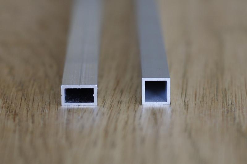

De profielen hebben een dikte van 1mm. Ik heb gekozen voor de 10x10 mm omdat deze vorm me meer aanspreekt, een fractie lichter is, geen inkeping in de lengterichting heeft en geextrudeerd (en daardoor sterker?) is.

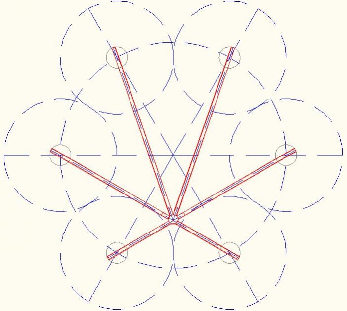

De vorm van het frame wordt een cirkel met een concentrisch middelpunt :) ha ha, een spider dus, ik ga maar geen nieuwe hippe naam van een beestje verzinnen (althans... nog niet)
De vorm ziet er zo uit:
full
Ik heb de vorm zo gemaakt (waarschijnlijk het wiel opnieuw uitgevonden): de grote cirkel is in exact 6 stukken gedeeld. De onderste 4 punten worden kruislinks verbonden en de overige 2 vanuit het kruispunt. Ik heb de tekening van the_dude op de mijne gelegd en de hoeken blijken exact gelijk. De propellergrootte kan tot 11 inch, bijna 12.
Wat me opviel aan dit frame is dat elke motor bijna een gelijke hoeveelheid frame onder de propeller heeft.
Het aluminium frame zal 186g wegen.

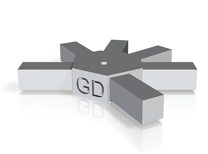

De poten worden met elkaar verbonden via een koppelstuk:
full
Via shapeways wordt dit onderdeel momenteel geprint in 3d. Ik dacht eerst aan aluminium maar heb toch gekozen voor SLS (PA2200). Vermoedelijk is het lichter en sterker en ook nog goedkoper.

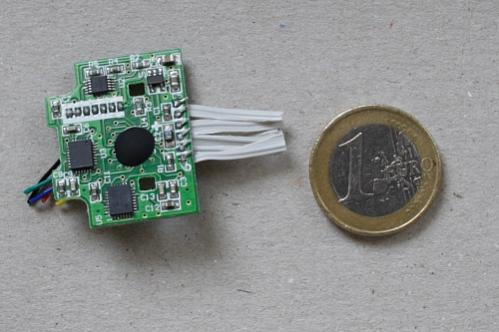

voor de gyroscoop een Wii Motion Plus (origineel, marktplaats)

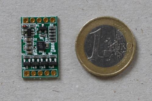

en voor de XYZ versnellingsmeter (accelerometer) de BMA020 (kinderkram)

Ik ben zelf ook zeer benieuwd. Ik heb bevestiging gekregen van shapeways dat mijn model nu wordt verwerkt. Er stond wel een waarschuwing bij in het bericht:
Warning: Please note that the 3D printing materials we use for manufacturing the products make the products suitable only for decorative purposes and they are not suited for any other purpose. The products are not suited to be used as toys, to be given to children. The products should not come in contact with electricity or food&drinks and should be kept away from heat.
Nah ja, we zullen zien. Het koppelstuk is in eerste instantie bedoeld om de 6 uiteinden te verbinden. Omdat de poten met elkaar verbonden zijn zullen ze (na borging) niet 'naar buiten' kunnen. Inderdaad Edo, het zal nodig zijn iets aan stijfheid van het geheel te doen. Dat kan een plaat zijn, maar misschien zijn er ook andere opties. Het zou mooi zijn als een frame een crach zou kunnen overleven.
Iemand ervaring met de sterkte van PA2200 SLS (Selective Laser Sintering)?
