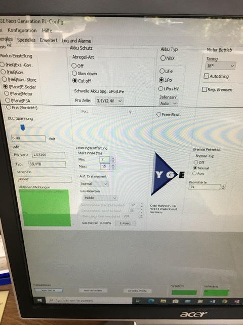

Op zoek naar een persoonlijke ideale setup voor de verschillende versies van de Prestige 2pk is het wel fijn om te weten waar je mee bezig bent en wat je setup doet.
De YGE regelaars met LVT kunne je daar meehelpen. Via een adapter kun je de regelaar aansluiten op de PC/laptop en kun je zo de regelaar instellen. De parameters zijn zichtbaar en hebben mij gedwongen om er meer in te verdiepen. Iets wat ik zelf tot voor kort te weinig deed.

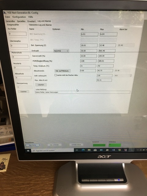

Via de software op de PC/laptop kun je ook de log uitlezen van de laatste start. Het geeft handige informatie.
Bijgevoegde log is van een start van een Prestige van 1250 gram met een Schambeck 1015 turbo 3S, YGE 35 LVT, GM 13 keer 8 en een TP 870 lipo. Er is dus nog wat werk te doen ;);).
Bijlagen
    82,4 KB · Weergaven: 446
    98,8 KB · Weergaven: 411
De 35 LVT kan een peak van 50A aan volgens YGE. Of je die belasting wil opzoeken is een ander verhaal.
Maar je waarde is nog geen risico
Denk ook dat het wel zal loslopen, maar zal de motor eerst eens 10 procent terugschroeven. Eventueel is een 12 keer 8 nog een optie.
Al schroef je de regelaar terug, de regelaar schakelt nog steeds de maximale stroom die de motor bij volgas trekt. Hij schakelt alleen 90% van de tijd die volgasstroom naar je motor, zodat deze op 90% vermogen draait (bij interesse, google eens PWM regeling). Een regelaar heeft het zwaarder bij 90% gas dan bij 100% gas.
Als het vermogen te hoog is, is een kleinere prop zeker de beste optie. Vooral als je regelaar aan de krappe kant gedimensioneerd is. Met als bijkomend voordeel dat de motor iets makkelijker optoert en je meer ´pitchspeed´ krijgt, oftewel meer voorstuwingsnelheid. Waarmee je je vlotter kunt verplaatsen als dat nodig is.
