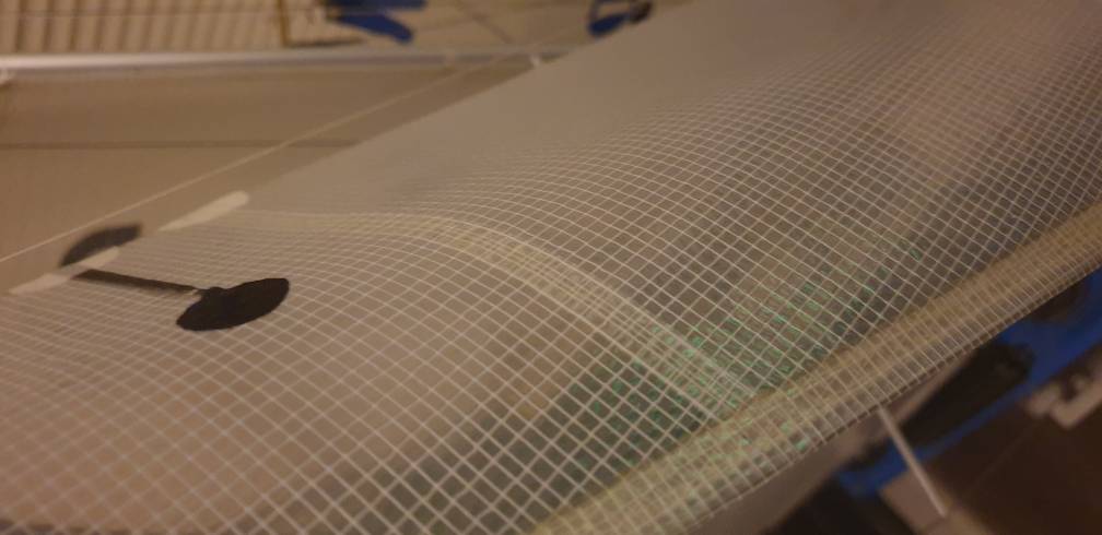

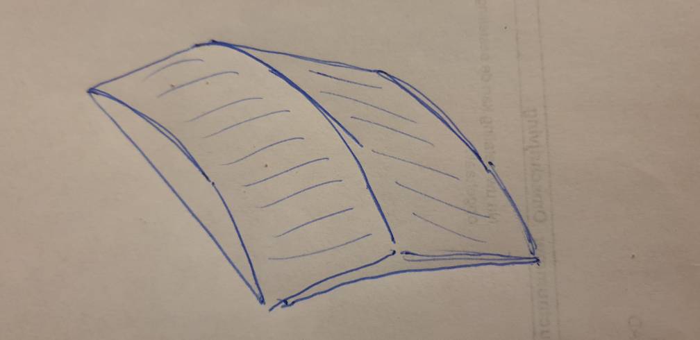

Ik heb zo'n mal of zeilblok uit 2 delen gemaakt en er staan ook wat filmpjes over het gebruik er van op YT maar dan meestal met een blok uit een stuk met vaste hoek tussen de vlakken.
Ik heb hier aardige zeiltjes mee gemaakt maar het was erg omslachtig werken tape hier tapeje daar enz enz. Daarna de Claudio tool/gadget gevonden op het net met de tabel voor de bollingen en de bij behorende YT filmpjes en dit werkt stukken beter!!
Mijn resultaat

Het mooiste kan je een mal maken van 50 cm breed of de breedte van je zeil zorg er wel voor dat je een over schot heb de hoogte is 2 banen dan heb je al een een aardig mal je kan hem in twee helften maken en dan waar de knik zit een verhoging onder maken
