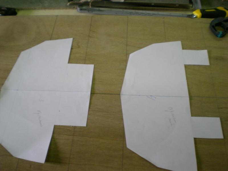

1 op 10 Zilvermeeuw update
Hoi MBF`ers,
heb nu de juiste copieen en de spanten uitgewerkt op papier.Nu moet ik nog bepalen welke spanten ik later laat zitten en welke er weer uit haal.Tevens moet ik nog pootjes maken aan de spanten(heb nog een stuk aan de bovenkant laten zitten),wat is beste 2 pootjes of 1 stuk in het midden en hoe maak ik de spanten vast aan de balkjes op bouwplank?
Ter info: Boot wordt +/- 110 cm bij 34 cm, de diepte aan te passen.het origineel weegt op papier ongeveer 4500 kg,incl kiel van 1850 kg. Ik heb ook al wat zitten kijken hoe eea te verschalen en ik dacht bij het gewicht delen door een factor 100 ,evenals de oppervlakte van de zeilen.
Ook zit ik al te denken aan welke grootte/zwaarte van servo`s ik nodig zal hebben.Ik heb nu 2 kanaals zender van m`n MM,die kan ik eventueel in eerste instantie gebruiken. Info welkom,grt Bel10
Pootje nr 3(links)of 4(rechts) maken
full
Als je boot op schaal 1/10 bouwt moet je lengte, breedte etc delen door 10
Zeilen zijn een oppervlakte (x² dus) en is dus 1/10 * 1/10 = 1/100 (originele maten delen door 100)
Gewicht (waterverplaatsing/volume) is inhoud (x³ dus) en is dus 1/10 * 1/10 * 1/10 = 1/1000 (orginele maten delen door 1000)
je moet dus het gewicht van je boot richting 4,5 kg krijgen, met 1,85 kg ballast.
Om de stabiliteit te verhogen kan je opteren om je boot iets lichter te maken zodat je iets maar ballast kan steken.

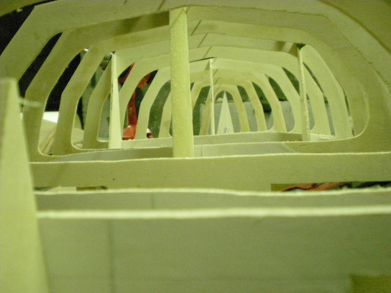

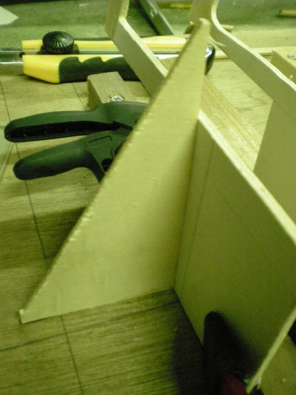

update 1 op 10 zeilboot
full
full
Na enkele dagen 1 op 1 zeilen weer wat geknutseld ,de meeste spanten staan nu op de bouwplank.De ribhoogte van de spanten is 15 mm,samen wegen ze ongeveer 215 gram bruto,ik kan er denk ik in totaal nog 70/80 gram af krijgen en rond 140 gr uit te komen.Om uit te zagen heb ik een tip gebruikt die ik op `t forum bij het bouwen van oude zwevers heb gelezen: nl het voorsnijden met breekmes en dan met figuurzaag,werkte prima.:p Het model is inderdaad (dubbele) knikspant en het origineel is in aluminium. Moet nu aan huidplaten beginnen en denk eraan die eerst in stevig karton te maken,of iemand een beter idee?? Tot zover maar weer grt Bel 10
Een mal in carton maken is niet nodig, plaat triplex tegen je spantenraam zetten en de omtrek van je liggers die je op iedere knik hebt aftekenen met potlood, 5 à 10 mm groter uitzagen en links en rechts samen lijmen op de liggers, niet op je spanten die je later wil verwijderen.
Als je met de 2 vlakken juist onder je deklijn begint krijg je al direct een stevig geheel, dit vlak is ook het gemakkelijkste vast te zetten, kan je rondom met wasknijpers op je liggers klemmen.
Na uitharding van de lijm de 2 vlakken pas maken, met david schaafje en schuurblokje.
NU is de bodem aan de beurt, kan je op de zelfde manier aftekekenen , als je bodem uit 1 vlak bestaat kan je deze op de zelfde manier bevestigen en pas maken als de zijvlakken.
Als je bodem een knik heeft op de kiel, de eerste helft van je bodem kan je op de zelfde manier vastmaken lijm laten harden en pas maken .
De 2 de helft van je bodem kan je tegen de kiel met duimspijkers vastzetten, als geen gaatjes wil kan je met een touwtje dwars over de boot het midden vastzetten wel met een spietje of stukje hout onder het touwtje.
Succes

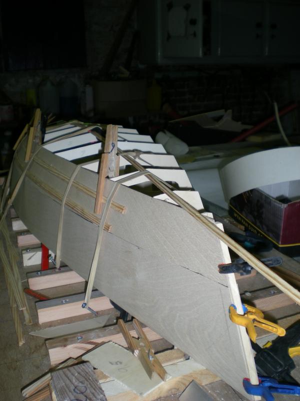

Beplating 1 op 10
Ben begonnen met het eerste vlak van 3 aan elke kant,dit ging niet zo makkelijk en ik zie niet precies hoe ik het deel pas op het vlak moet maken.ik heb geen Davidschaaf,met schuurbklokje durf ik nog niet te beginnen omdat ik niet weet hoe dit vast te houden/klemmen. Nog ideeen dan hoor ik het graag.
Verder ben ik aan 't denken aan dikte hennegatskoker/roeras.Heb ook nog een paar Sky Shark carbonmasten van een Micro Magic liggen zouden die mits versterking/verzwaring kunnen dienen voor deze 1 op 10. Hoor graag adviezen :bye::bye: Bel 10.

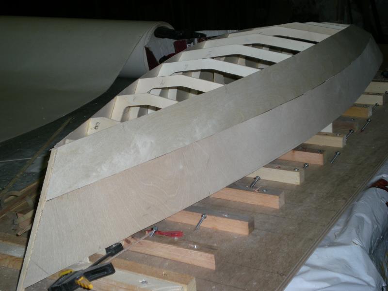

1 op 10 update
Even een kleine update,ik ben weer wat verdereb heb nu de hulp van een "David"schaafje,gewoon bij de winkel van de "Gammaply"gevonden,werkt goed!Is wel heel karwei om plate
full
n spanningvrij aan te brengen,maar al doende leert men:confused:.Hier nog paar afbeeldingen
full
