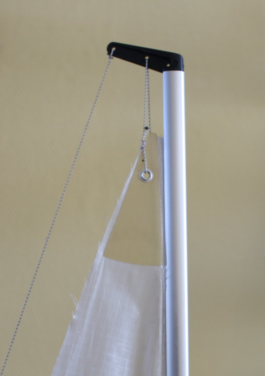

Bovenaan heb je vaak een (uit)houder voor de achterstag en om het zeil vast te zetten:

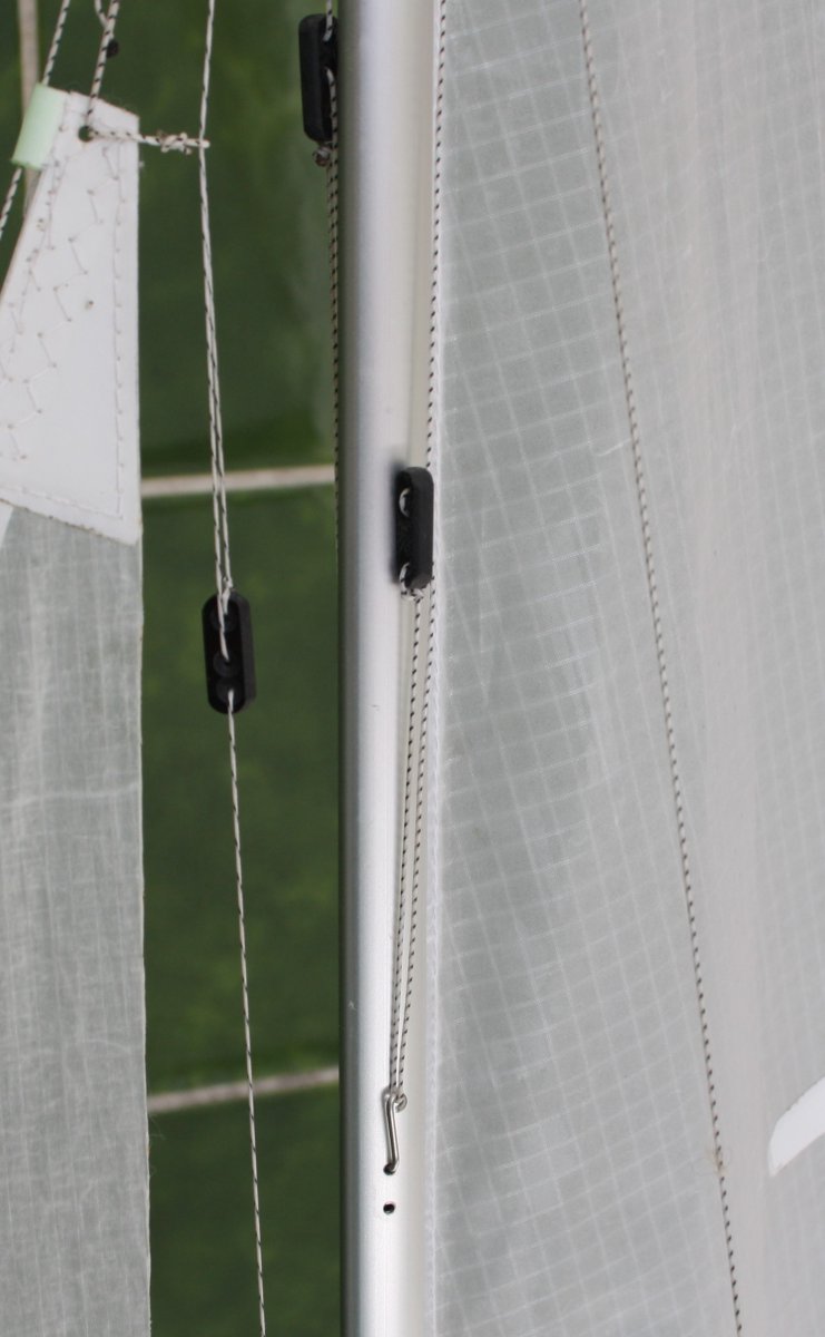

De foto is van mijn SeaWind, waar een geprofileerde mast met keep op staat.
De verstaging links en rechts zitten op 15 cm onder de top met een stalen haakje in een boring in de mast, de lagere zijstagen zijn bevestigd aan de zalingen, tegen de mast aan.
Op de foto zie je de bevestiging van de grootzeilval, met een spanner(bowsie) voor de fijnafstelling.
De zijstagen zitten op dezelfde manier, alleen wijzen de haakjes naar beneden...
