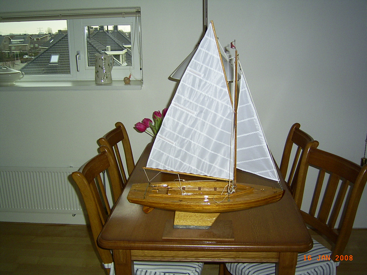

Bij een tuigje voor een 1:10 zestienkwadraat heb ik spinakerdoek gebruikt en daarbij voor de latten pockets gemaakt. Reepje doek met zigzagsteek erop genaaid. Geen idee of jouw zeildoek zich daartoe leent. Gr. Klaas.

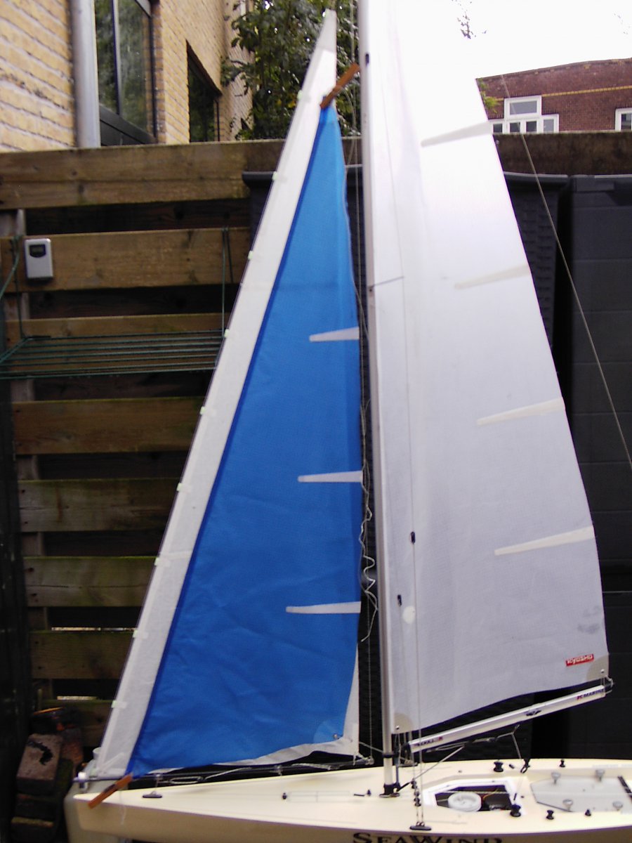

Hallo René, Heb je een paar foto's van de situatie? Als het namelijk de standaard zeilen betreft heb ik nog wel wat tips voor je... Op mijn Voyager (de ABS voorganger van de ETNZ) en de Seawind, heb ik de zeillatten gemaakt van gespleten carbon buis, glad geschuurd en verjongd tot het deel dat naar de mast wijst dun als een naald is, zodat dat deel mee kan buigen met het zeil, naar het achterlijk toe is de zeillat conisch, zodat 'ie geleidelijk aan stugger wordt. Vastgezet op het zeil (spinaker) met zelfklevende spinaker reparatie tape, aan beide zijden van het zeil; aan één kant zit de zeillat er onder aan de andere kant voorkomt de dubbeling, dat de lijm uitdroogt en de boel er af valt na verloop van tijd, de mijne zitten zo op de Voyager al decennia op hun plaats. Als je ver genoeg inzoomt, zie je in de onderste twee zeillatten op het grootzeil nog vaag de contouren van de carbon 'zeilsplinter': Als je niet met carbon in de slag wilt (mondmasker!) neem je een plastic verpakking en snijdt daar je zeillatten uit, ook weer smaller wordend richting mast. Vastzetten met zelfklevende spinaker reparatie tape, aan beide kanten. Groeten, Jan.
