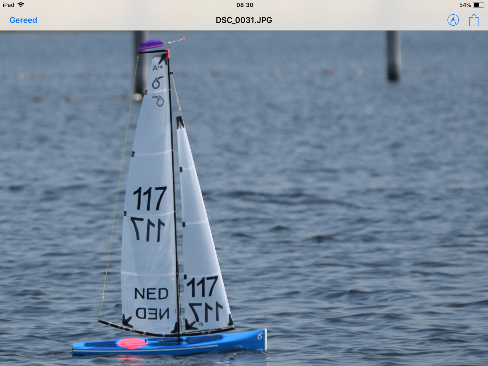

Wat voor boot is het?
Voor wedstrijdboten zijn de afmetingen van de nummers voorgeschreven.
Heb je mylar zeilen?
Wedstrijdzeilers zetten ze met viltstift in de zeilen. Ik gebruik de Edding 3000.
Zijn watervast, maar kan je met gewone spiritus wissen.
Nummers kan je downloaden van diverse websites. Printen, uitknippen en je hebt een malletje.
Als je een wedstrijdboot hebt, en je laat je boot meten, dan krijg je een nummer toegewezen.
Je kan, als je niet gaat wedsrtijdvaren, ook zelf een nummer bedenken.
Bij wedstrijdboten, staan de nummers/ letters aan stuurboord hoger dan aan bakboord.
Let ook op de plaats van klasseteken, nummer en nationaliteit.
De foto is van een RG65. De nummers zijn met de Edding stift in de zeilen gezet.
Een M heeft grotere nummers, een MicroMagic kleinere...
