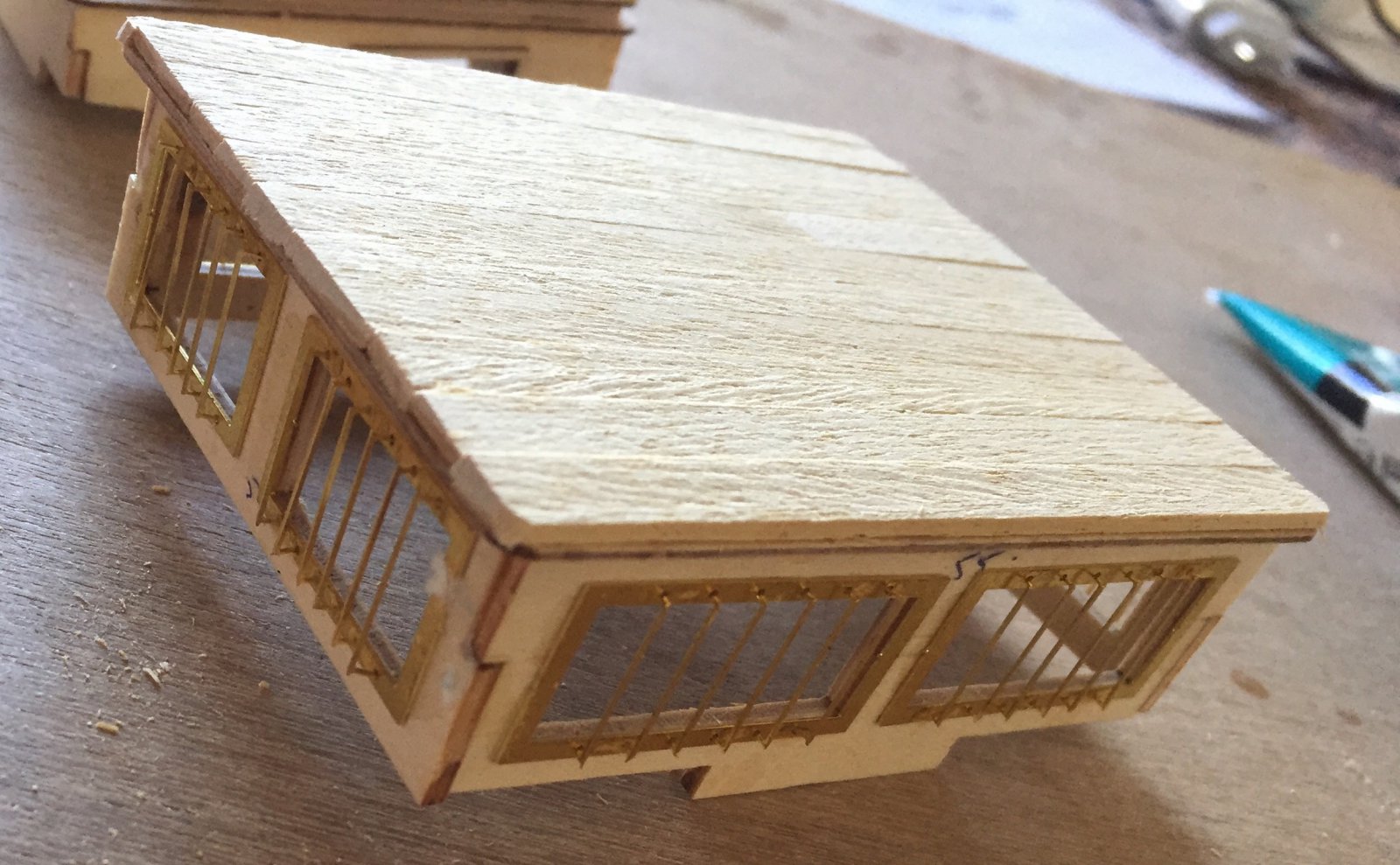

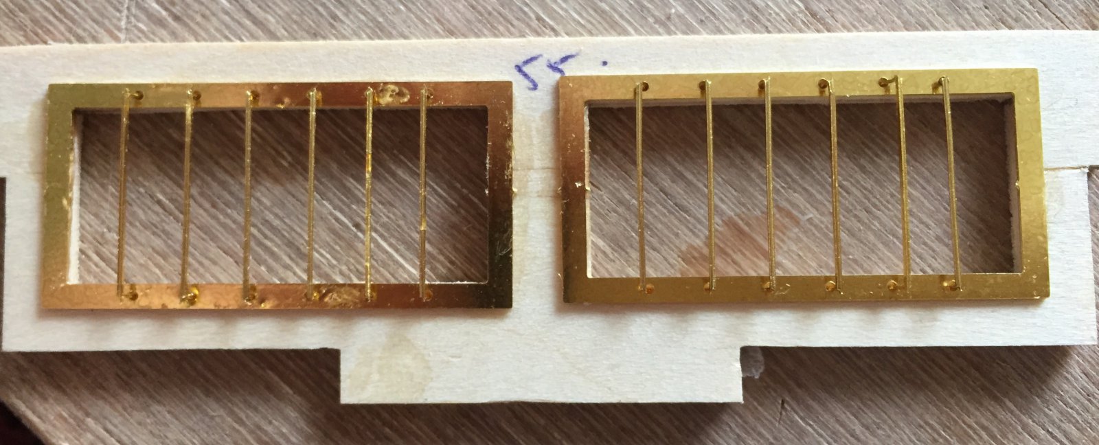

    9879CA9A-12E3-4710-9F68-EE4665BEEC83.jpeg Zitten er tralies op dit schip vanwege golven, of om muiterij tegen te gaan?

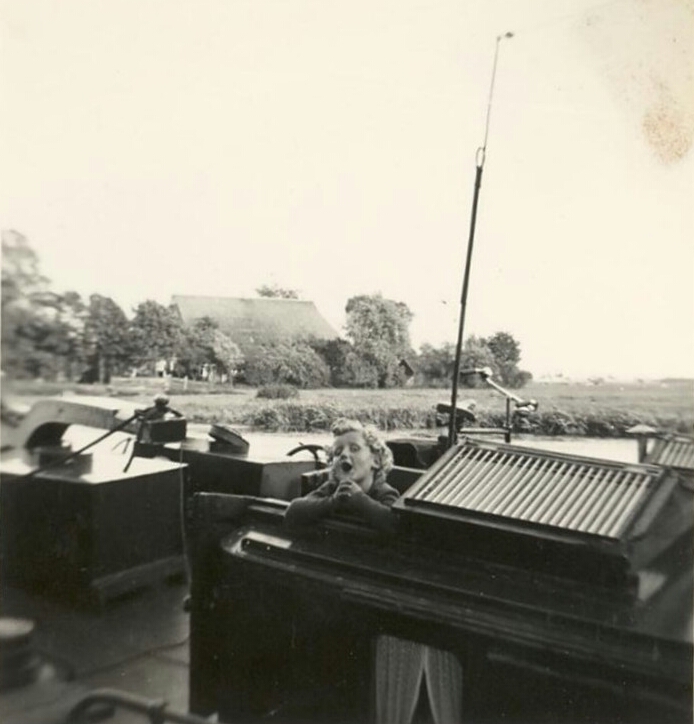

    Bescherming van de ramen tegen touwen, draden, blokken (katrollen) en dat soort zaken. Hieronder een plaatje uit 1954 van het ouderlijk schip waar opa Klaas mee zeilde. Op de kappen met glas ook roosters. Ventje is mijn oudste broer. Gr. Klaas.

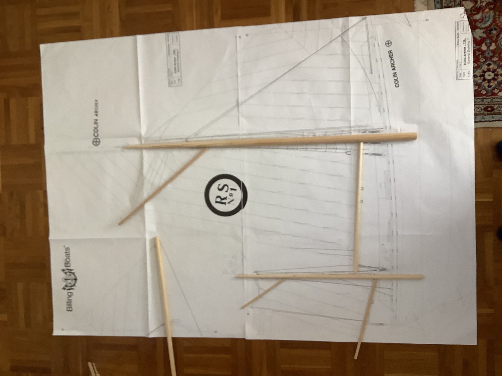

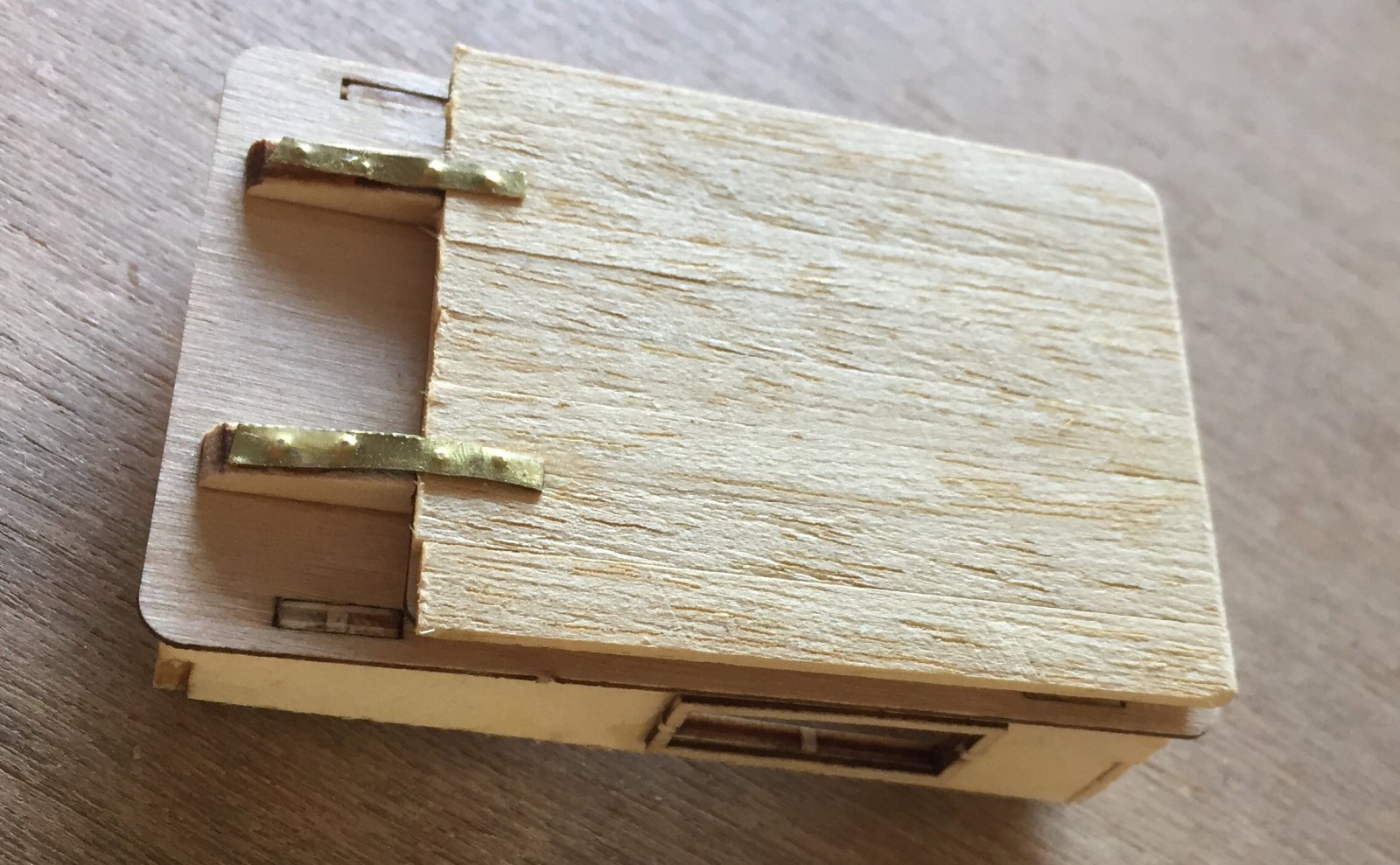

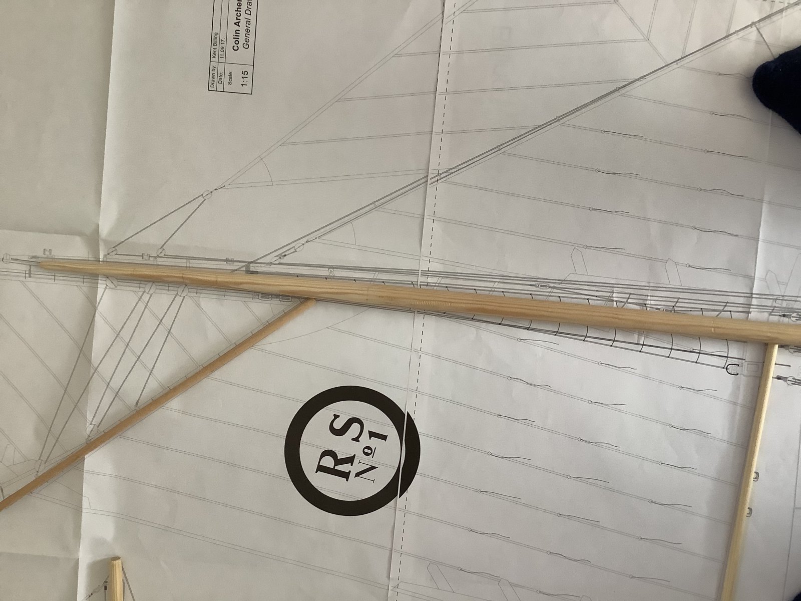

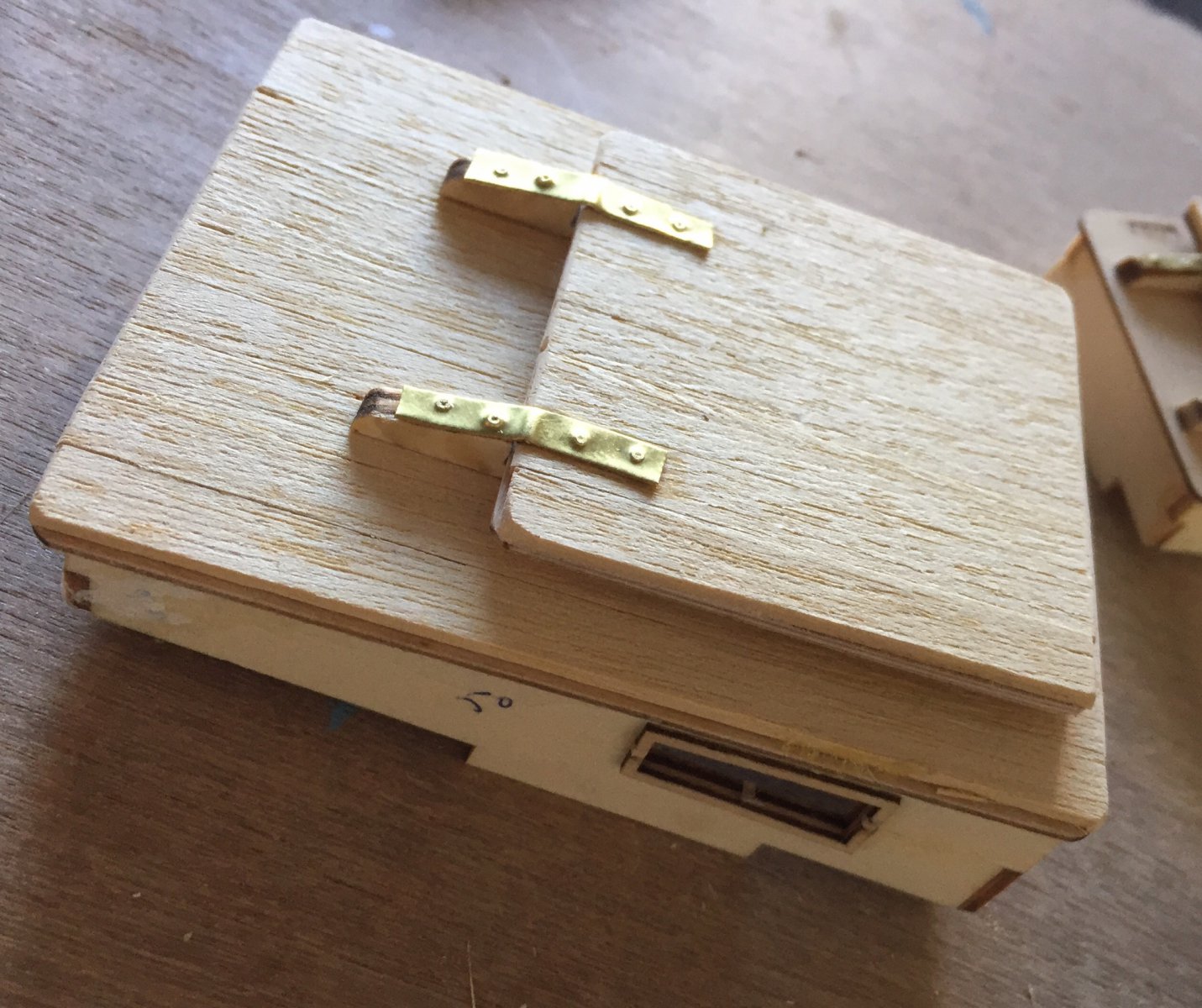

    3 hokjes gebouwd. Schuren en dan lakken. Hoe maken jullie van een dikke paal een mast? Houtdraaibank heb ik niet . Spookschaaf en haalmessen heb ik wel. 2DBE1F63-46F5-4A00-B558-CAD0443222D2.jpeg B307E246-1860-40ED-8ADA-A850B5977980.jpeg F7CEFB9B-D731-4E7B-BF6D-E37DDB0AE01D.jpeg

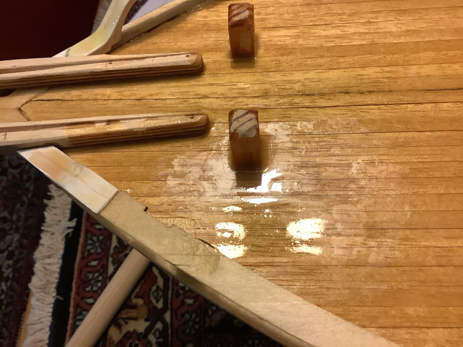

    Huisjes gelakt, dek geschuurd en voor de tweede keer gelakt. #shinyandnew

    Marijke, Verjongen van de mast zou ik niet doen met een schaaf of haalmes. De kans dat je tegen de draad in een haal maakt is groot. Zou het met een lat met daarop schuurpapier doen. En dan schuin met de draad mee. Op die manier krijg je een gladder resultaat. Succes ermee! Gr. Klaas.

    Goeie tip klaas, het is al met al niet heel veel, dus schuren maar!

    Ik heb de grote mast bijna op maat, millimeter rondom er nog af, de bovenkant is al op maat. Dan alle andere masten en bomen en boegsprieten nog. De boegspriet hoeft niet veel af, dus ik heb goede moed.....

    Overigens mijn dek is spiegelglad. Geen wonder ook met de 20laagse blanke lak..... (polyester 2 komponenten...)

    Is maar een laag, herby, een dun aangebracht, geschuurd, en een tweede laag normaal. Ziet er goed uit, op het potje staat: 20-laags.... is gewoon polyester.... is een kunstenaarsproduct. Kun je ook dingen mee ingieten. Italiaans, van fleur.

    De masten op maat gemaakt. Spiegelglad geschuurd, strakjes lakken als ik (nu wel blanke lak....) bij de karwei ben geweest.dekfootoos volgen zometeen. 92FFC499-00AE-41C6-B224-3FA1061C1C16.jpeg 5AD507E2-CC6F-490A-861D-4DCF65190653.jpeg
