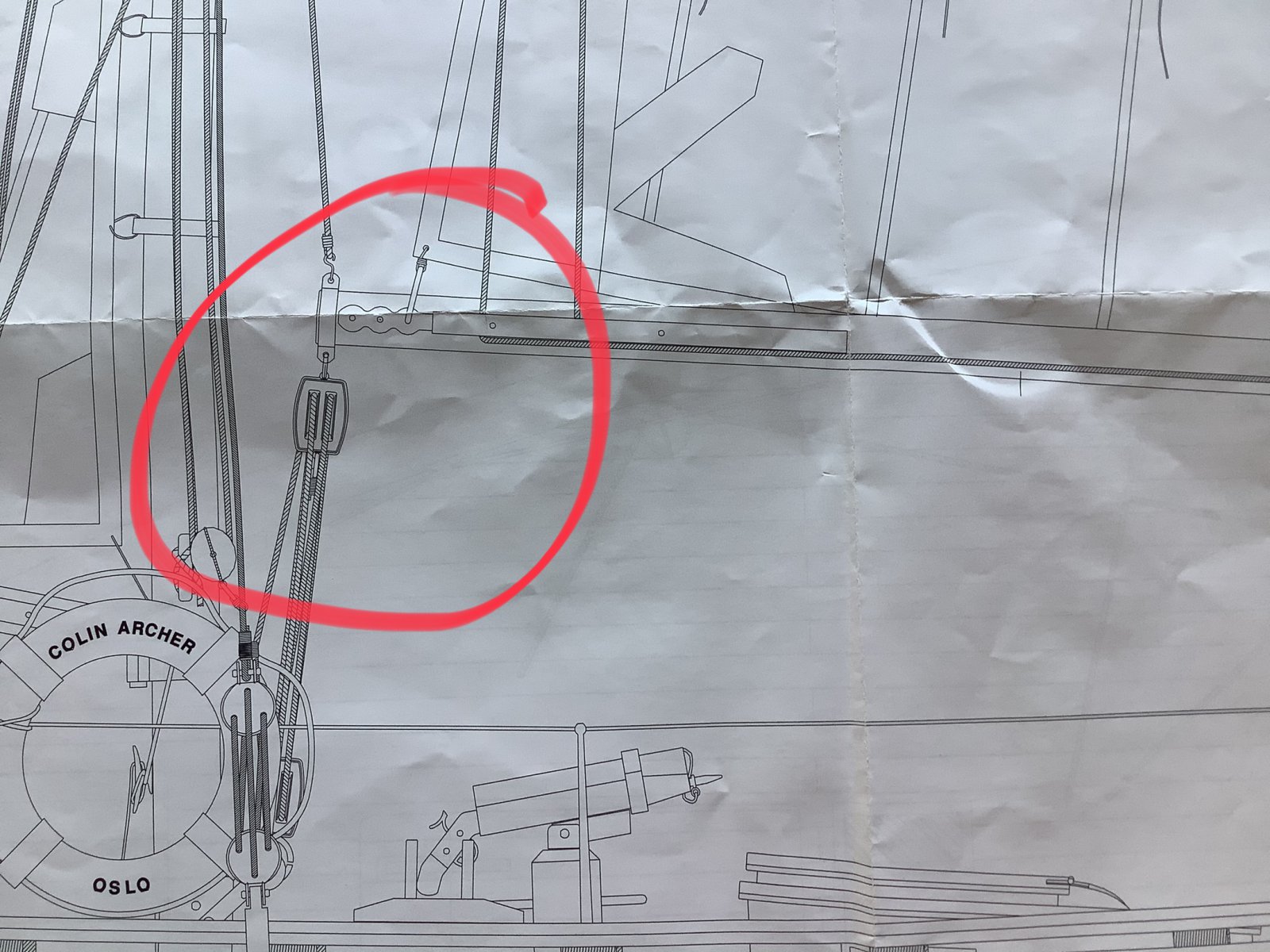

Maar.... op mijn bouwtekening ontbreekt het aan instructies welke winch waaraan moet bevestigd worden. Gaten in het dek, snap ik. Touwtjes erdoor, prima. Maar op welk punt aan welk zeil, geeeen idee.

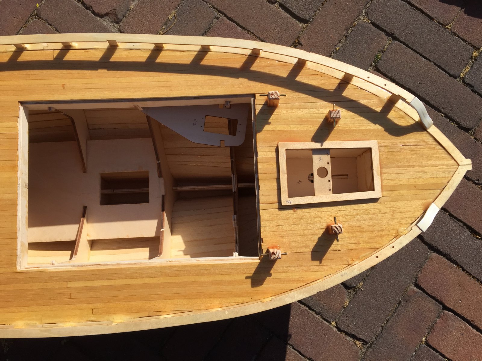

Hehe.... eindelijk. Dat bedoelde ik dus.... welnu, ZIJ gaat varen, zeilen dus. En ik hept hulp nodig met de touwtjes.....:bier:
Bekijk bijlage 436228 Volgens mij moet dit zeil op dit punt aan beide winches, om het heen en weer te halen.

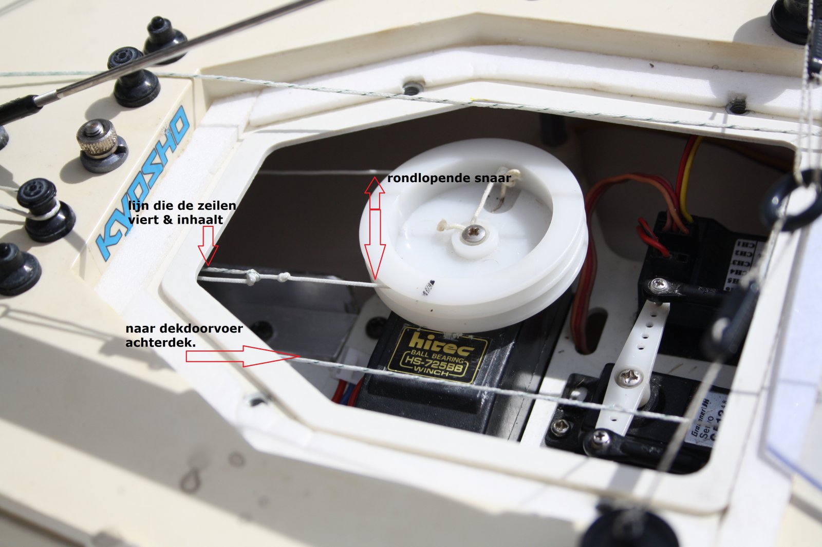

Voor één of meerdere zeilen die dezelfde beweging moeten maken, in jouw geval het grootzeil en de bezaan, heb je bij gebruik van een rondlopende snaar in de romp, maar één winch nodig.
Gary legt hier uit hoe hij dat doet:
Zoals je ziet gebruikt hij wel een dubbele schoot per giek, dit is omdat het zeil dichtgehaald dan automatisch een kleine hoek met de hartlijn maakt.
Dit hoeft dus niet, je kunt ook volstaan met één lijn, die in het midden van de boot onderdeks verdwijnt naar de rondlopende snaar.

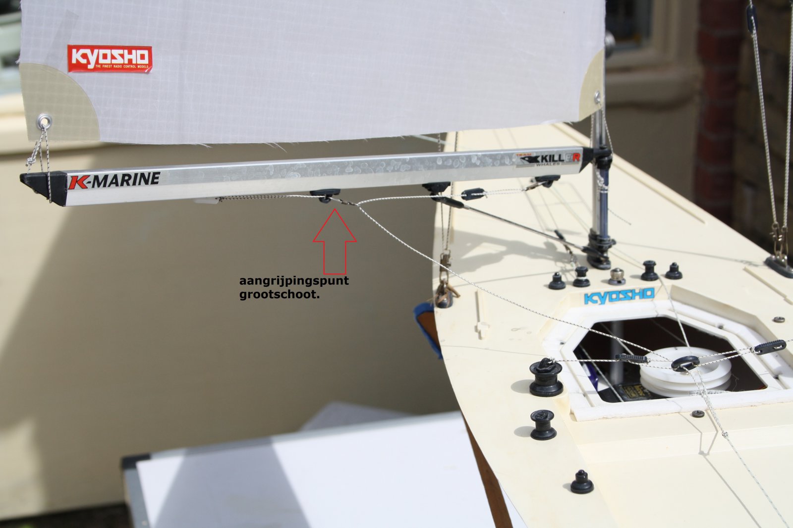

De plaats waar op de tekening de grootschoot aan de giek bevestigd is, is op schaal, ik heb je al uitgelegd, dat dit bij een zeilend model afhankelijk is van de beschikbare lengte. die de lier kan vieren en binnenhalen.
Het is dus geen uitgemaakte zaak, dat het bevestigingspunt het uiteinde van de giek moet zijn.

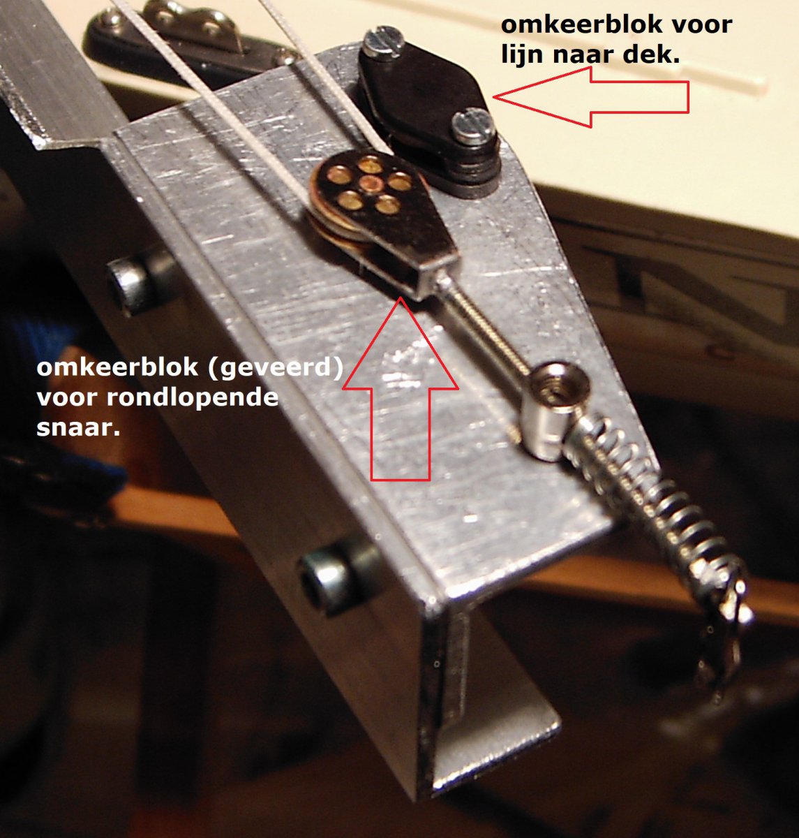

Hallo Marijke,
Hier de foto's van de schootvoering op mijn Seawind; ik gebruik één winch, die beide zeilen tegelijk bedient, vandaar dat de lijn naar het grootzeil aan de lijn naar de fok is vastgeknoopt.
Dit is de constructie die onderdeks zit, omdat mijn luik aan de kleine kant is, moest het een vrij complexe constructie worden, iets waar jij geen last van hebt, zolang het dek nog niet op de romp vast zit. Op de foto is de lijn die naar de zeilen gaat nog niet aangebracht:

Vanuit een andere hoek:

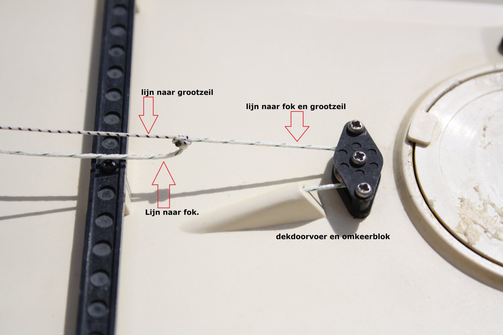

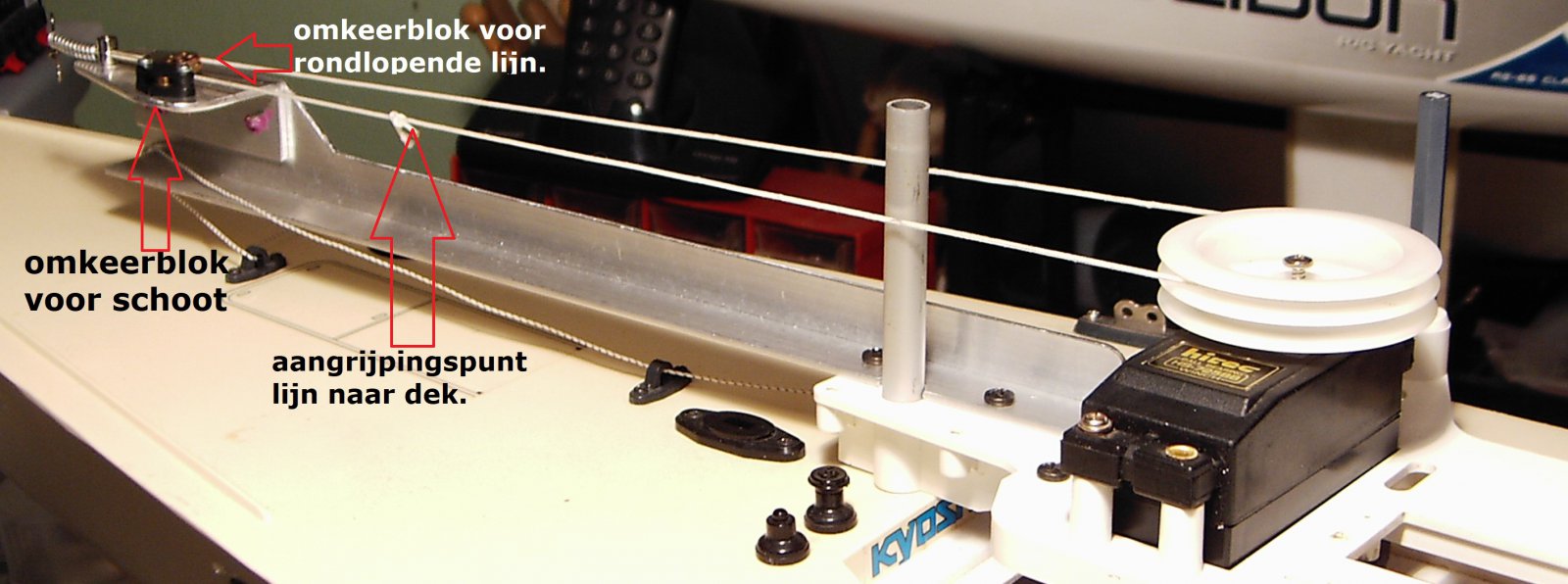

De lijn naar de zeilen komt op het achterdek naar buiten en wordt met een omkeerblok naar voren geleid:

Hier zie je waar de schoot voor het grootzeil aangrijpt:
Omdat ik beide zeilen met één lijn bedien, is de afstand van het draaipunt van het grootzeil en dat van de fok, tot het punt waar de schoot aangrijpt, hetzelfde, zodat beide zeilen even ver gevierd en dichtgehaald worden.

Er is mij heeel veel duidelijk geworden, eindelijk snap ik hoe het moet. De zeilservo heeft een snaar die via twee rollen rondloopt en waaraan twee lussen zitten, waaraan dan weer de lijnen lopen die aan de aangrijppunten komen. Dat ik twee zeilservo’s heb, een voor t grootzeil en een voor de overige zeilen, prima. Nu is het alleen zaak om aan de spullen te komen, te zien hoe lang de lijnen moeten zijn en waar alles precies komt. Tot die tijd even masten bouwen, bomen lakken, enz enz....
