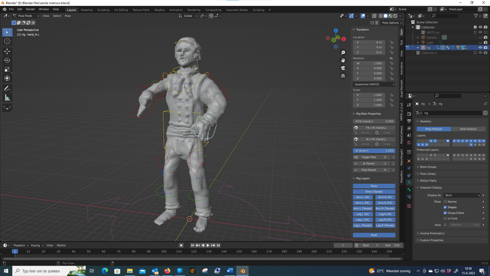

Eerst een aantal programma’s uitgeprobeerd waarbij ik uiteindelijk gekozen heb voor het programma Blender met een addon makehumen .Via internet wat 3D bestanden van figuurtjes gehaald en met bovengenoemd programma aangepast in houding.
Dit was best een ingewikkeld exercitie waarbij een bot structuur in het lichaam moest worden gemaakt.

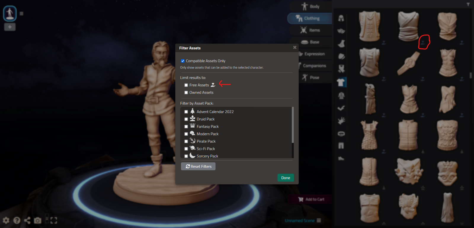

Het is een web based programma gratis te gebruiken, maar veel items zijn niet gratis In het programma kan je een filter zetten dat je alleen de gratis items ziet, en daar kan je al veel figuren mee maken.

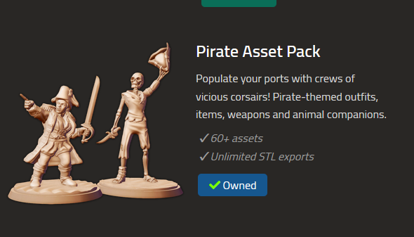

De kosten van de items vallen wel mee soms maar 0,75 dollar voor een item die je daarna altijd kan gebruiken. Er zijn zogenaamde packs te koop waar een aantal items inzitten van een bepaald thema die je dan altijd kan gebruiken.
Zelf heb ik de pirate asset pack gekocht voor 18 dollar daar zitten meer dan 60 items in die bij ons modelbouw goed te gebruiken zijn.

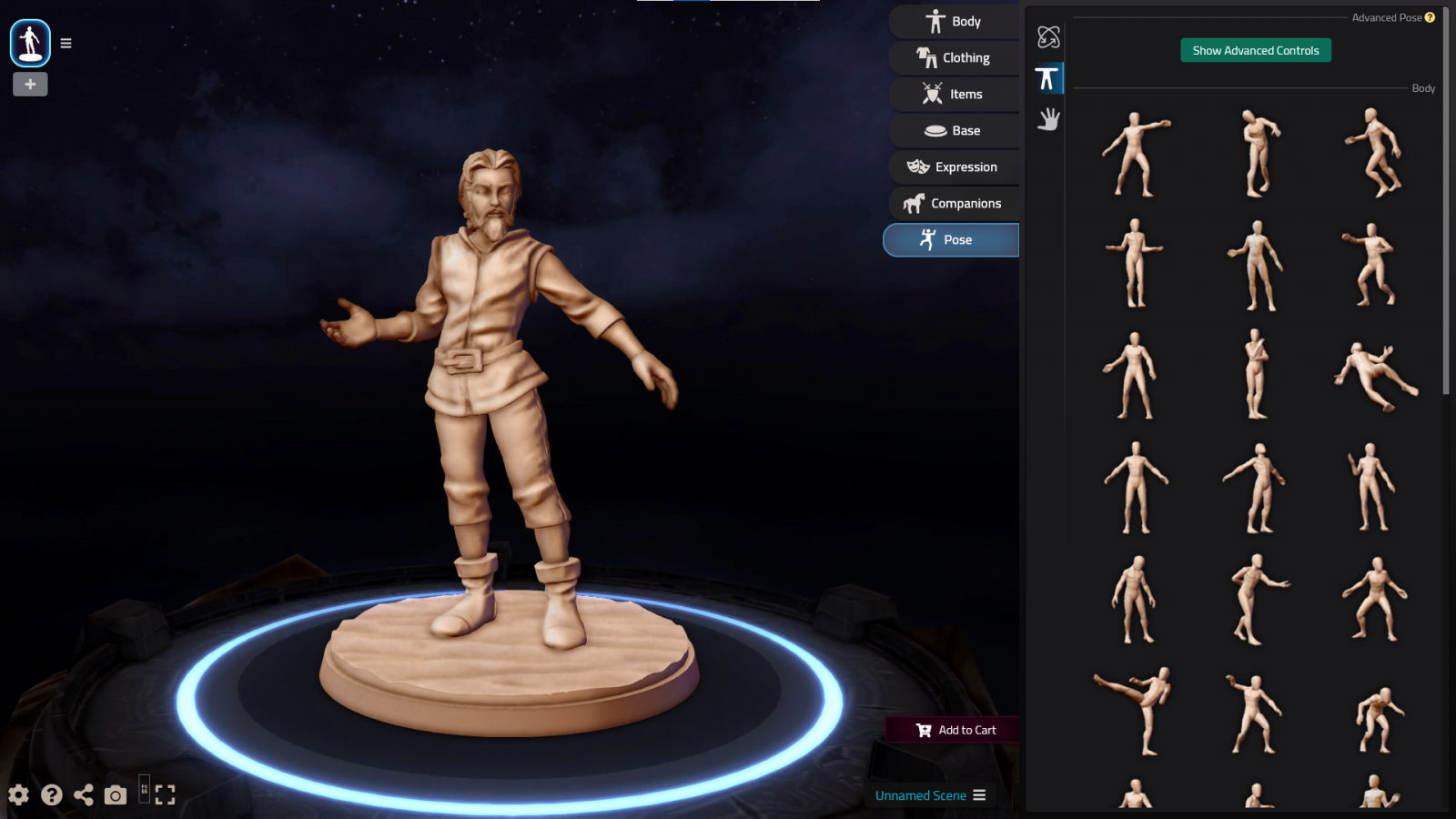

Met dit programma kan je dus figuren maken met verschillend kledingstukken, uiterlijk en houding.
Aanpassen van houding doe je in de pose tab en advanced control.

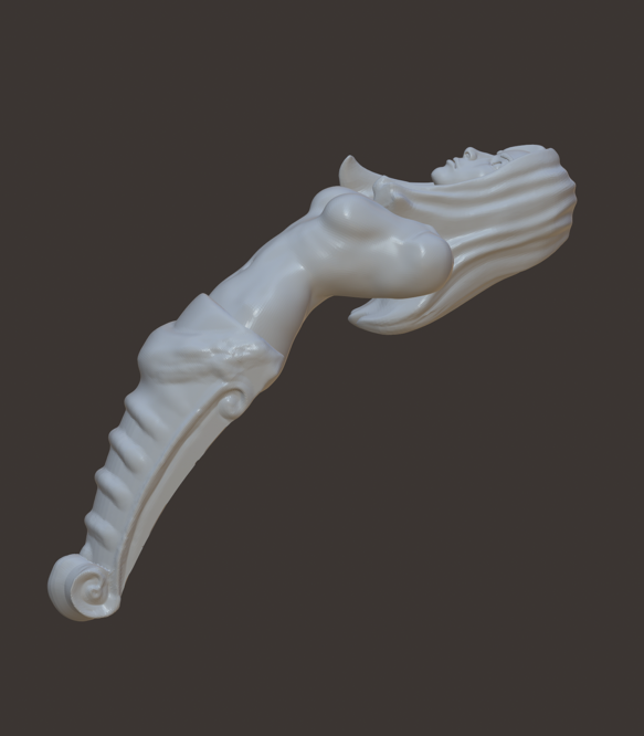

Soms gebruik ik blender ook nog om wat extra aanpassingen in de figuren te maken b.v om ze in een bepaalde kromming te zetten.

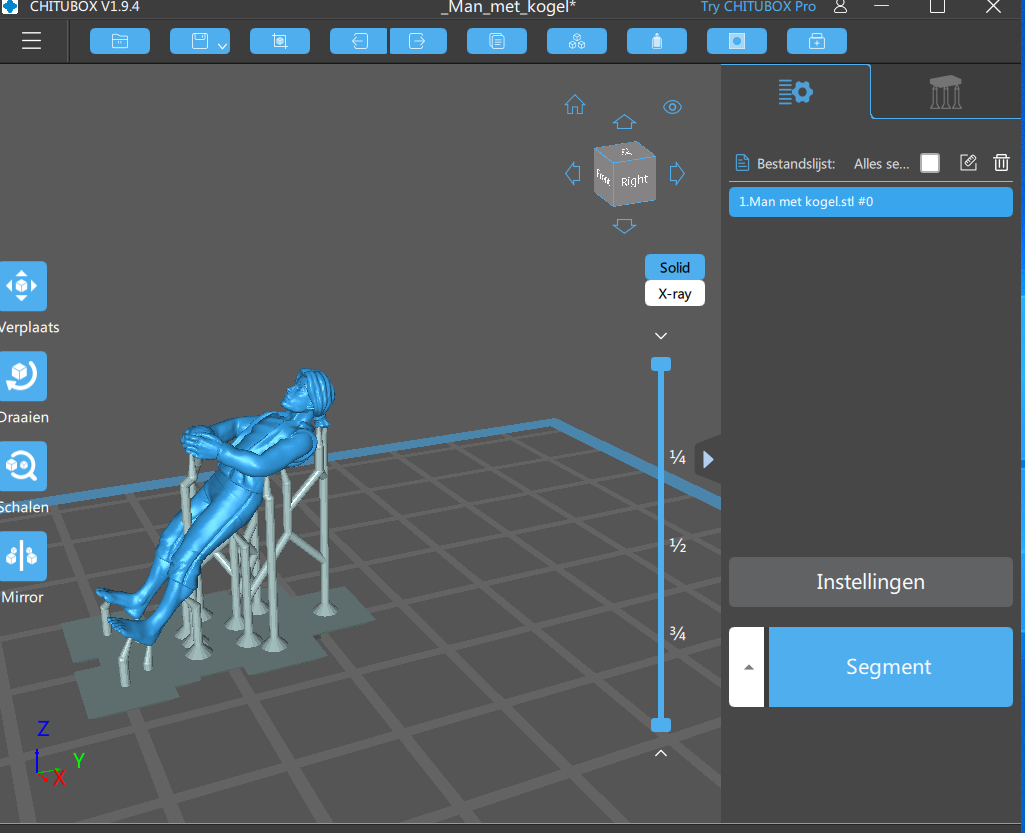

Voor het printen gebruik ik het programma Chitubox basic welke gratis is.
Met dit programma kan je de figuren makkelijk voorzien van supports welke nodig zijn voor het printen en maak je de slice file aan voor je printer.
