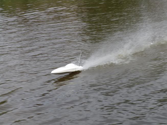

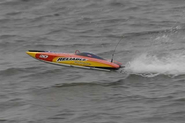

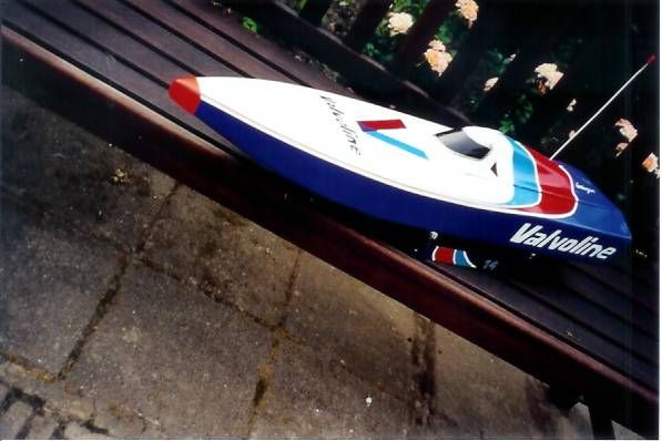

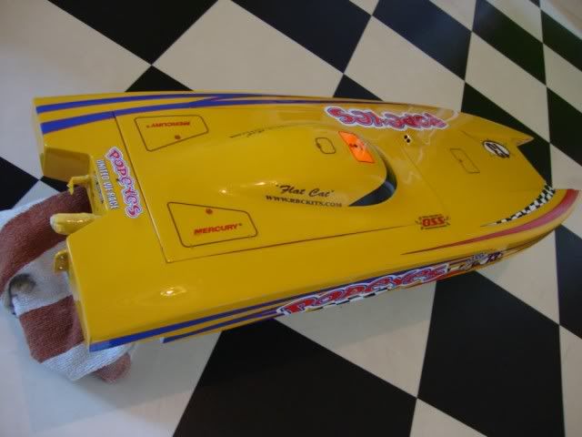

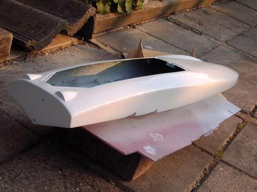

Ik zelf gebruik Rhinoceros 4.0 in combinatie met AutoCAD. In rhino zet ik het 3d model op en trek daar de doorsneden uit voor de spanten. In autoCAD werk ik deze dan verder uit in 2d. Dit zou overigens ook gewoon in Rhino kunnen, maar het is een gewoonte geworden :)
Hier een selectie uit mijn eigen creaties:
Vond zelfs mijn eerste mono nog! Zoals je ziet, niet al te moeilijk gedaan, wel veel ervaring bij het bouwen op kunnen doen :)
Ik vond ook nog een plaatje wat ik ooit gemaakt heb over hoe je vanuit een aanzicht je spanten op kan gaan bouwen:
De breedte en positie van het spant haal je uit het bovenaanzicht, de rest kan je opmeten uit het zijaanzicht. Als je nog gebruik maakt van pen en papier natuurlijk en geen 3d programma.
Probeer je eigen ontwerp in het begin niet te moeilijk te maken om ervaring op te doen. En misschien nog wel belangrijker: 'ga er niet vanuit dat je eerste eigen ontwerp foutloos word!' Ontwerpen is een kwestie van trail and error en veel proberen. Niet alles kan van te voren voorzien worden namelijk.
Veel succes en ik ben benieuwd wat het gaat worden :)
Groeten Jurriaan (die gek is op eigen ontworpen en gebouwde creaties)
