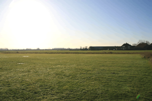

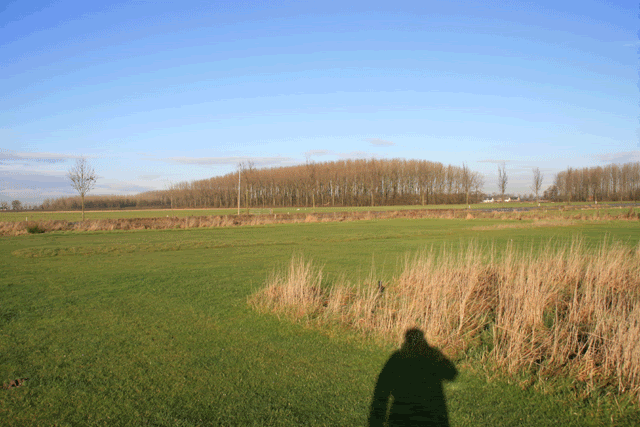

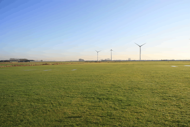

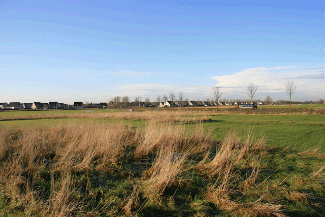

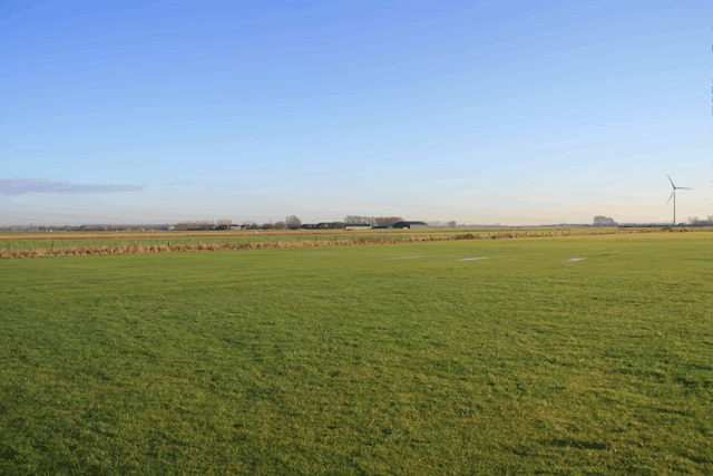

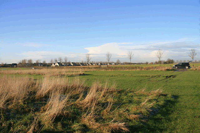

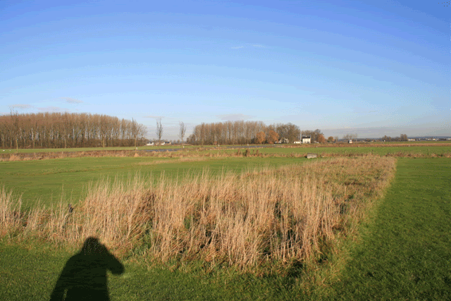

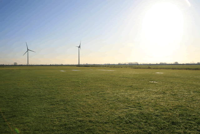

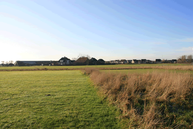

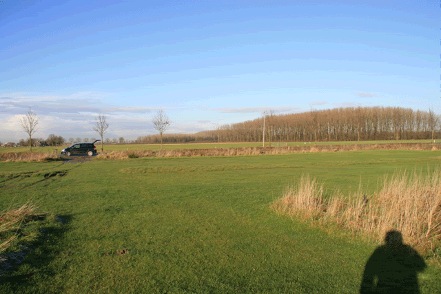

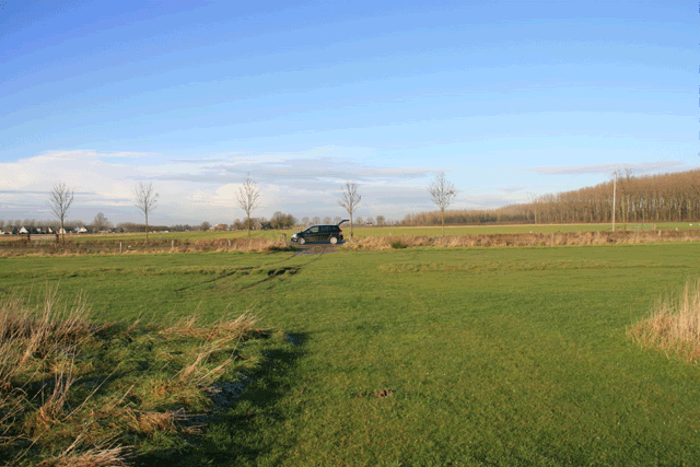

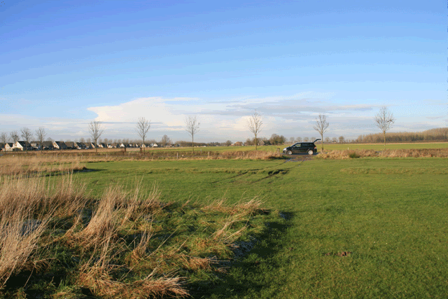

Als eerste ben ik naar het veld gerden met de camera en het statief (en een paar laarzen :( ) deze week, het was koud maar prachtig weer :) Een uitgelezen kans om het veld vast te leggen.
Om het statief ( en de camera) goed waterpas uit te zetten de waterpas mee, kostte nog heel wat tijd voordat alles klopte ...
Afijn, daarna maar eens gaan schieten ... de eerste plaatjes:
Niet slecht voor een eerste poging, al heb ik het met de belichting nog niet goed aangepakt ;) Ik heb ik in totaal 5 sets geschoten, ik vond deze set het best bruikbaar voor m'n doel.
