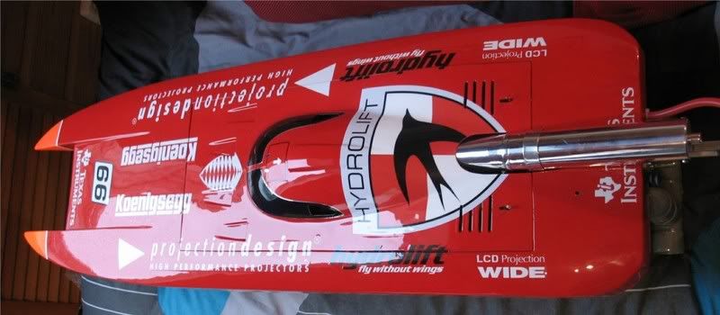

Zeker kan je via spanten een romp bouwen, heel goed zelfs! Via een bestaande bouwtekening is inderdaad het makkelijkste, maar je kan ook zelf aan de slag als je wat inzicht hebt (en zin erin natuurlijk) Heb het zelf ook gedaan, met onderstaand resultaat:
100cm versie van mijn coldcannon
en de originele 70cm versie
Beide rompen zijn gebouwd met 2mm berkentriplex spanten en 1mm berkentriplex beplating. Dit is versterkt met carbon/glasvezel en epoxy.
Heb zelf nog niet echt een schade gehad zodat ik niet meer kon varen, zo nu en dan een naad die weer bijgewerkt moet worden, maar voordat houtbouw uit elkaar vliegt zul je toch echt ruig moeten doen (of slecht bouwen ;) )

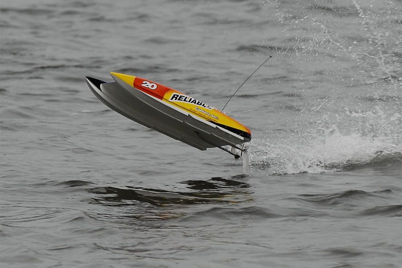

haha, ja zo ongeveer ;)
maar het ging mij erom dat zo'n duik in water ook flinke krachten op de romp laat werken. mijn kap was er van ingedeukt (epoxy kap) heb nog wel de complete foto serie achter elkaar ergens..
