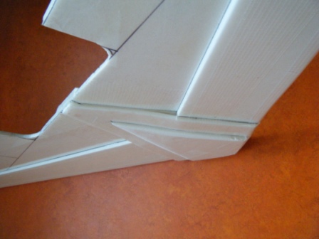

Vanaf de zijkant is goed de opbouw in laagjes te zien (bovenzijde):

Het is een KF profiel. Zie hier voor uitleg wiki: Kline
zijaanzicht vleugeluiteinde

aanzicht onderzijde, hier heb ik aan achterkant een extra laagje polypron geplakt, ik hou wel van stevig.

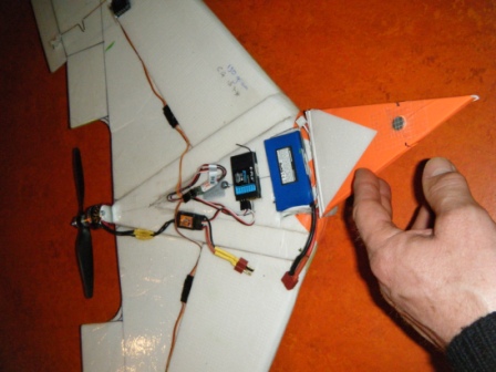

Na intekenen center of gravity (zie deze link Flying wing CG calculator)
heb ik de electronica los op vleugel gelegd om te kijken hoe goed uitkwam. Het bleek dat ik niet genoeg gewicht naar voor kon brengen dus plakje daklood onder de punt geplakt.
Daarna proefvlucht gemaakt, en toen alles goed bleek ingesneden in polypron, en afdekplaatje gemaakt met aan achterzijde magneetje op schroef in romp.

en klepje open.
full
