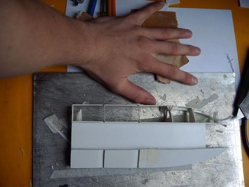

zelfbouw jet drive?
misschien dom maar wat is het verschil tussen liniair en ridiaal?
ja ik ken de wet van archimedes (min of meer)
mijn elektronica weegt volgens mij amper 30gr...
Jacar
Je electronica 30 gram en je accu's een kilo ?
Roertje, as, servo(s), hout (verf ed) wegen niets ?
Hydromite van 20 x 7 x 2 cm heeft een drijfvermogen van ~280 gram, daarna heb je een duikboot.
Dan zou ik als ik jou was eerst maar eens die zooi op een weegschaaltje leggen, maar dan bedoel ik ook alles.
Dus ook je hout, as, roer, stuurstangen, verf, electronica, accu's enz enz.
Bij 280 gram zinkt de zooi, dus voor een beetje drijfvermogen en te kunnen varen mag je niet zwaarder dan de helft (140 gram) wegen, eerder nog 40 gram minder.
Ben zelf ook ooit begonnen met een minicat van 20cm (herinner je het project nog op gehackte rcboten forum jaimy?!)
We hebben met een aantal mensen vanalles geprobeerd en opzich wat het idee klaar. De uitwerking is een stuk moeilijker...
Een jet zal in ieder geval niet gaan lukken, dat is gewoon te klein. Ook zit je met de props die beschikbaar zijn in dit kleine formaat.
Bij mij is het model nooit afgekomen, model is wel 90% dicht, maar verder dan dat ben ik nooit gekomen.
Zelf vind ik 65 a 70cm altijd een leuke lengte om mee te testen.
succes met je bouw!
