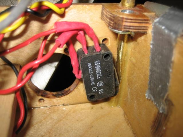

Hoi Guus,
Jazeker chute beveiliging dwz dat de pop dmv een microswicth de stroom er pas op komt zodra de pop het vliegtuig verlaat.
Of een andere mogelijk is dat de rugzak dmv een borgpen vergrendeld word en als de pop dan het toestel verlaat dat je dan pas je chute kunt openen.(foto's kunnen volgen als je wilt)

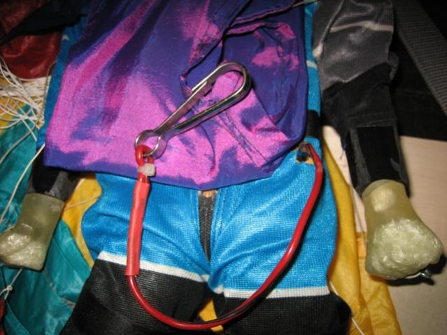

Een club genoot heeft er al een klaar
Die heeft hij van Jan S overgenomen
Ik heb hem het zelfde gemaakt.
In zijn nek heeft hij een pen in 2 standen en die kan ik zelf los gooien.
Hier een foto van theo zo heb ik het ook gemaakt
Jep no save fly, anders heeft de sleper het risico dat de chute open gaat als de para onder de kist hangt, en dat vind het toestel niet zo leuk, en de piloot ook niet.
Da kleine lusje onder in de foto dat is van het save haakje

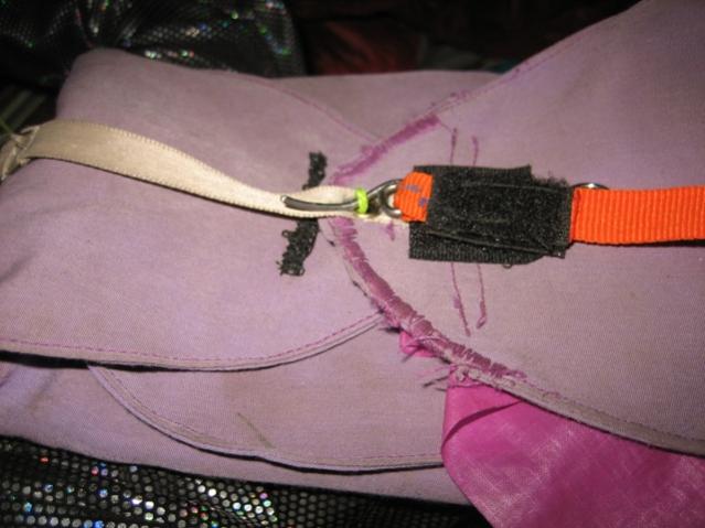

ik heb ook ff een foto gemaakt van mijn eigen rugzak.
ik heb alleen nog geen lijn om aan het model te hangen.

Hoi Guus,
Hier de foto's voor de beveiligingvan de chute. En nog een foto voor als je er 2.4Ghz in hebt zitten.

ik heb er wel 2,4 in zitten
Maar als ik alleen die haak in de rugzak heb moet het toch genoeg zijn
Want als je de 2,4 op hoogte onder spanning zet duurt het wel een tijdje voordat hij reageert
Wandt als je als para wel perongeluk de chute los koppeld gaat de chute toch niet los als de haak in de rugzak zit en aan het model gekoppeld is.

en de haak in de rugzak is voldoende, je pop hoeft dan niet uit.
