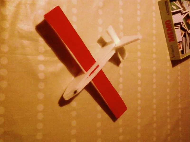

Hallo ik had vanavond nog wel even zin om een eigenbouw soort zwevertje te maken. hier een foto: het toestel vliegt op zich goed, alleen moet hij met erg veel kracht worden geworpen wil hij goed vliegen. zwaartepunt ligt goed, maar is er iets aan te veranderen waardoor hij beter vliegt? (het grijze dingetje aan de voorkant is wat lood om het zwaartepunt goed te krijgen. Mvg wilbert
Hoi Wilbert, Dat is een grappig zwevertje. Het ziet er erg klein uit, wat zijn de afmetingen? Je schrijft dat je hard moet gooien, wat gebeurt er als je dat niet doet? Zo op het oog zou ik zeggen dat het staartvlak de boosdoener kan zijn. Het is vrij klein en dik en zal bij lage snelheden niets doen. Je zou kunnen proberen of een dunner en groter staartvlak een verbetering geeft. Verder weet ik niet hoeveel instelhoek verschil zit tussen de vleugel en staart. Een goed uitgangspunt is om de staart 3 graden minderr invalshoek te geven dan de vleugel. Bij kleine staartvlakken mag dit nog wat meer zijn. Groetejs, Wout
Enventueel de aanvalsboorden van de vleugel, kielvlak en stabilo mooi rond schuren voor minder weerstand. Stevo
Ah, dat maakt een boel duidelijk! Als je een spijker in de punt doet kan je hem voor darten gebruiken Maar de eerder gegeven tips kunnen ook helpen
V-stelling is voor een vrije vlucht model inderdaad onontbeerlijk. Een RC-model kun je zo sturen dat hij rechtuit vliegt, bij een vrije vlucht model kun je dat niet. Dat moet dus voldoende 'automatische' stabiliteit hebben om bij een verstoring (bijvoorbeeld een zuchtje wind) weer vlak te gaan vliegen. Om te voorkomen dat het model gaat rollen bouw je daarom V- stelling in. Pas je zwevertje maar eens zo aan dat hij v-stelling heeft. Hij zal het dan (gesteld dat het zwaartepunt goed ligt) véél beter gaan.
