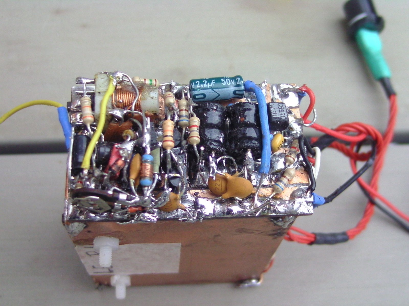

    Aha! Dat ziet er bekend uit:
    [​IMG]
    [​IMG]

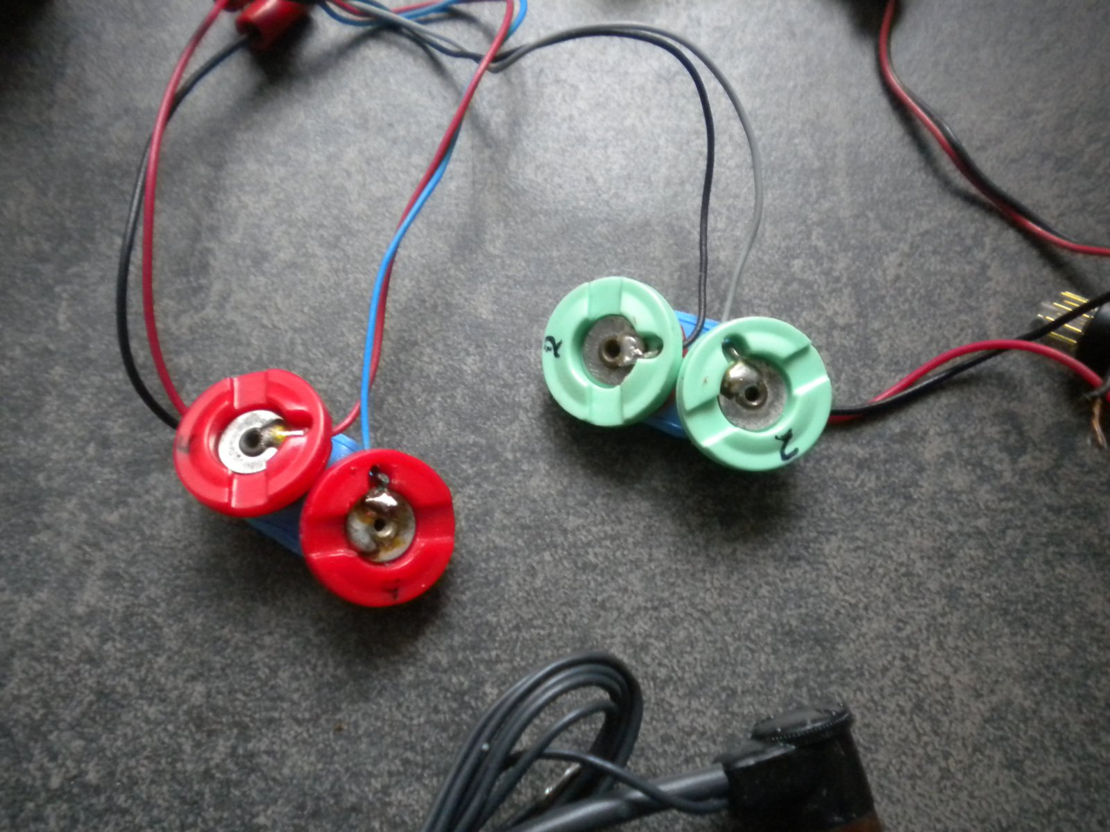

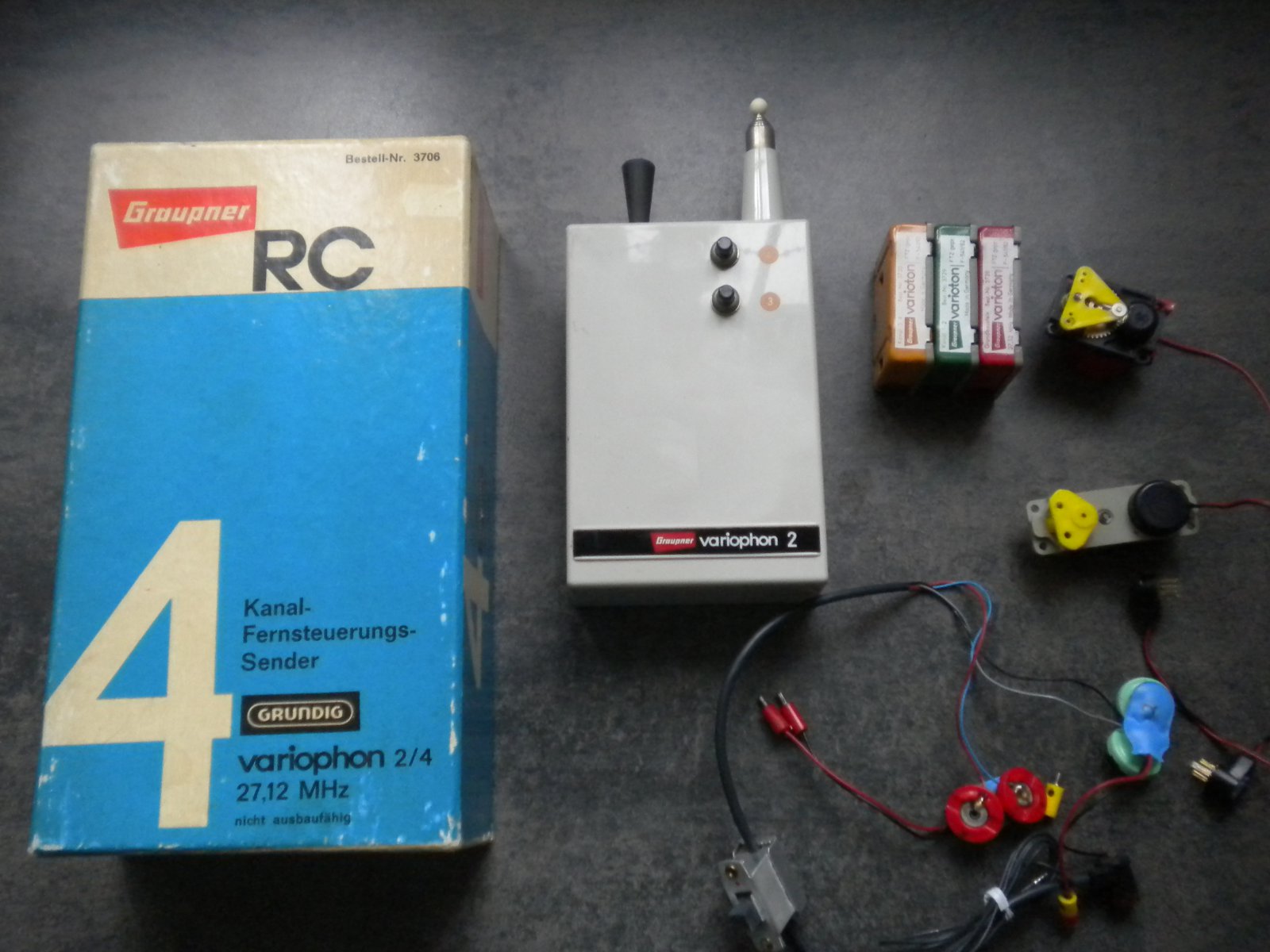

    Onlangs een Graupner/Grundig Variophon 2/4 overgekocht , volgens de eigenaar nog in werkende staat , wil ik eens uitproberen , maar nu heb ik een vraagje voor de elektronica deskundigen .
    Normaal zitten er 2 sets van 4 AA batterijen in de zender , is dus 12v , kan ik deze vervangen door door 2 x 4 eneloop's , is dus "slechts" 9,6v , of zou ik 10 cellen gebruiken om aan de 12v te komen ?
    Nu voor de ontvangerskant zijn er 2 stroomvoorzieningen , ik dacht ééntje van 6v voor de ontvanger te voeden (de rode contacten) ? En ééntje van 3v voor de servo's van 2,4v (de groene)?
    Hier weer dezelfde vraag , voor de servo's zal 2 cellen (2,4v) misschien goed uitkomen , maar is 4 cellen (4,8v) voor de 6v kant oké of toch maar best naar 5 cellen gaan ?
    Groeten Jef

    Een plaatje van deze zender op internet:
    [​IMG]
    Je zult dus 10 NiMh cellen moeten gebruiken. Aan de ontvangerzijde heb je een 4,8 volt accu met een 2,4 volt-middenaftakking nodig. De 2,4 volt is voor de motortjes van de servo's. Deze zijn hiermee met één aansluiting verbonden. De andere motoraansluiting wordt via de elektronica óf met de 4,8 volt min verbonden óf met de 4,8 volt plus.

    Nu kijk ik normaal gesproken wel uit om Jan tegen te spreken, maar hier meen ik dat het wel kan.
    Voor dit specifieke geval (want bij mijn eigen zelfbouwspul zat het wel zoals Jan het beschreef) van de Bellamatic II en de Varioton schakelbouwstenen dan.....

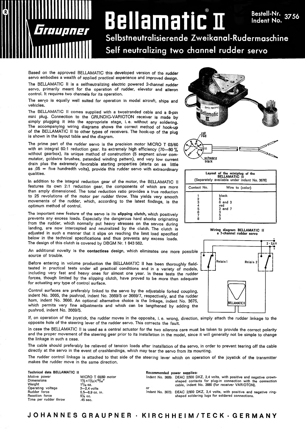

    Zie hieronder het bij deze Bellamatic II horende papier.
    De relaiskontakten zijn in deze bouwstenen inwendig al zó bedraad, dat je niet om die enkele 2,4 Volt voeding heen kunt.
    Want ook de plug van de Bellamatic is intern al bedraad voor deze toepassing.
    [​IMG]
    Dat coreless Faulhaber motortje is niet zo blij met veel meer dan 2,4 Volt, dus ik zou het daar bij houden (toch maar geen 3 Volt doen, dus). Bovendien knalt 'ie dan zo hard tegen de eindstops....
    Je ziet hoe het werkt, in rust liggen beide motoraansluitingen aan de +, zodra een van de kanalen wordt aangestuurd wordt er 1 van de motor aansluitingen aan de - gelegd en motor draait.
    Stuursegment loopt naar de einduitslag en de slipkoppeling tussen motor (die lekker doordraait) en mechaniek doet zijn werk.
    Beide relais terug in rust > veer brengt het segment weer in de neutraalstelling.
    Nou, dat is het probleem niet zo.
    't Is meer dat het een superreg ontvanger is (dat rode blokje, bestelnummer 3728).
    Die ontvangt namelijk de hele 27 MHz band, dus dik kans dat je altijd wel iets binnen krijgt dat jij niet wilt.
    En dat stuurt toch een partij beroerd, vraag me niet hoe ik dat weet....:D

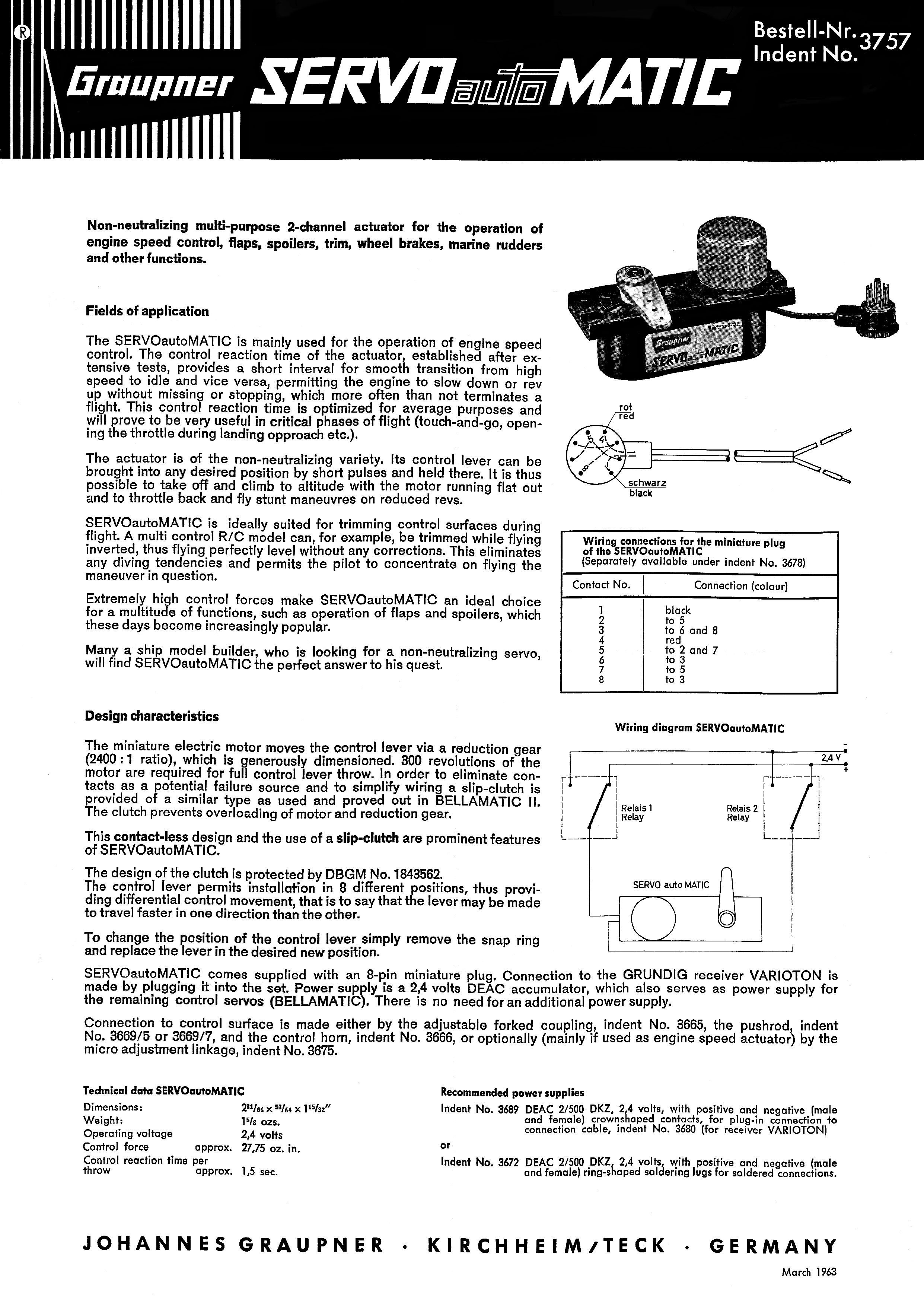

    En het papiertje wat bij de niet-neutralizerende ServoAutomatic hoorde:

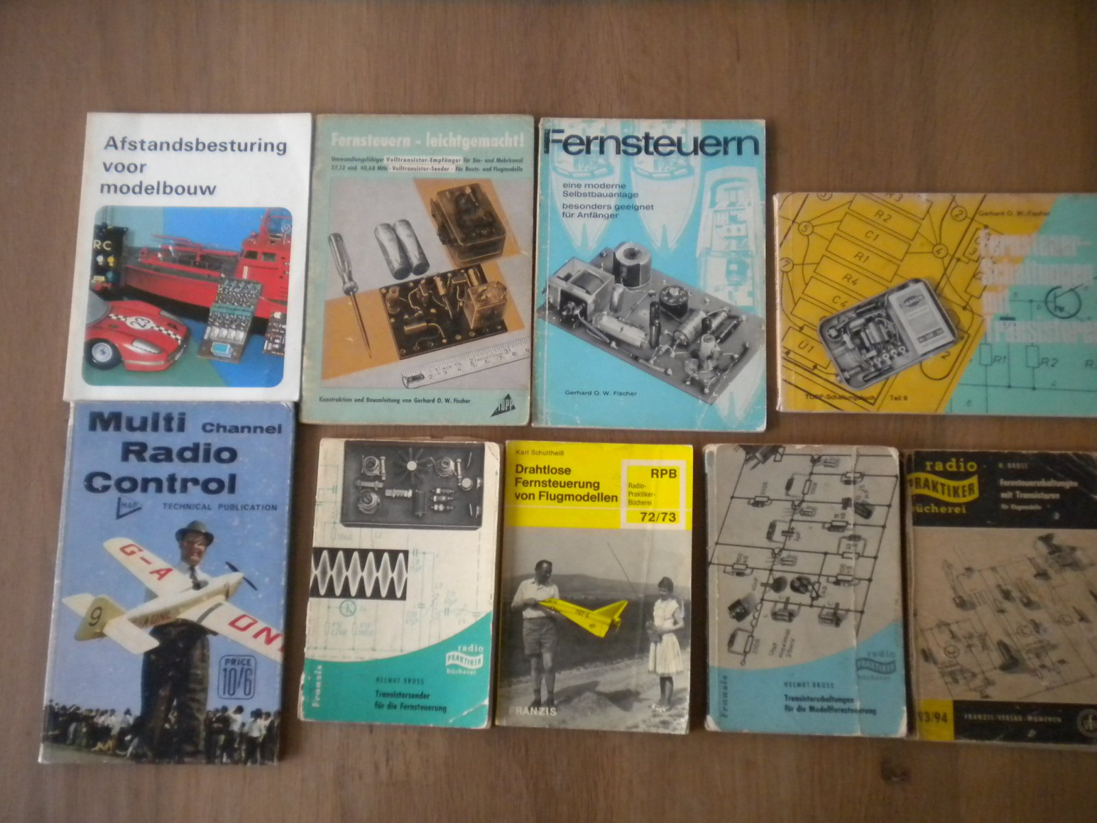

    Iemand interesse in deze boekjes ? 25 € + verzending
    Groeten Jef
  11. Bruno van Hoek
    Bruno van Hoek Vriend van modelbouwforum.nl The First Aviators Forum veteraan
    Lid geworden:
    23 aug 2002
    Berichten:
    6.699
    Locatie:
    Almere, MVA (ex-Daedalus Amsterdam)/G&E/TFA
    Ja, die duitse boekjes zie ik wel zitten.
  12. jef
    jef The First Aviators
    Lid geworden:
    14 jan 2011
    Berichten:
    1.373
    Locatie:
    Hulshout België
    De Duitstalige zijn voor jou.

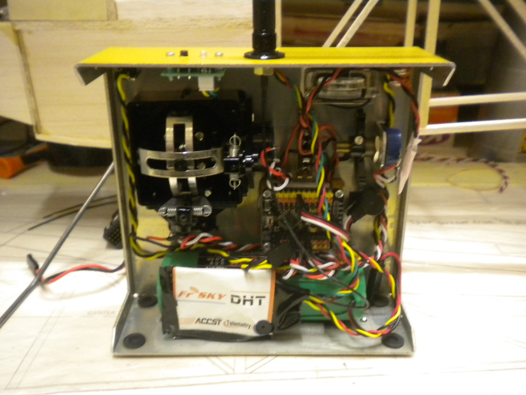

    Nieuwe aanwinst :D
    Groeten Jef

    Het lijkt wel of de sticks allebei 180 graden gedraaid zitten.
    Als je de trims wil verstellen, zitten de sticks in de weg.....

    Ik heb ook nog z'n zender, je kon de sticks gemakkelijk verdraaien, vier schroefjes los en klaar

    Tja , best mogelijk , bij een foto van het www geplukt staat de rechter knuppel in elk geval andersom o_O
    In principe zouden ze kunnen gedraaid worden denk ik zonder problemen .

    Dat zal vroeger wel de manier geweest zijn om de draairichting van de servo om te keren, denk ik?
