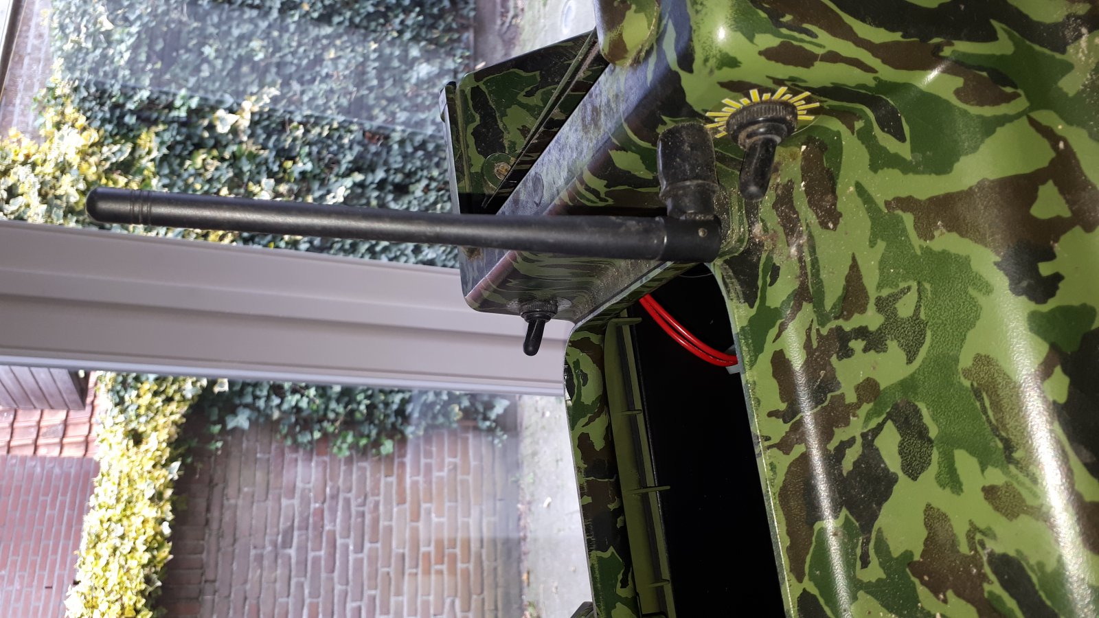

    De batterij in de boot geeft op mijn bat. indicator aan dat hij vol zit (niet handmatig nagemeten, maar bij beide lipo's idem) Mijn antenne op de boot zit extern zal draad ernaartoe eens bekijken of deze ergens tegen komt. Heeft in het verleden goed gewerkt. Boot is van plastic denk ik.

    Wat bedoel je met "mijn antenne op de boot zit extern en zal de draad errnaartoe eens bekijken of deze ergens tegenaan komt???

    Nederland
    De ontvanger in de boot is verbonden met een externe antenne die buiten op de boot gemonteerd zit.

    9.096
    Is dat origineel of heb je dat zelf gemaakt. Heb nooit een ontvanger gezien met een externe antenne. Maar dat kan ook aan mij liggen.
    Heb je een foto hoe dat is geïnstalleerd?

    Nederland
    Is een boot die door iemand anders is opgebouwd.

    9.096
    Dat is alles behalve origineel. Wijzigingen aanbrengen aan antennesystemen van 2,4 GHz apparatuur is nooit aan te raden. Maar als je de boot zo hebt gekocht en je hebt er zo mee gevaren, dan zou het niet de oorzaak van de ontvangstproblemen mogen zijn. Als je een andere ontvanger hebt, zou je kunnen testen of het daar nu wel mee werkt.

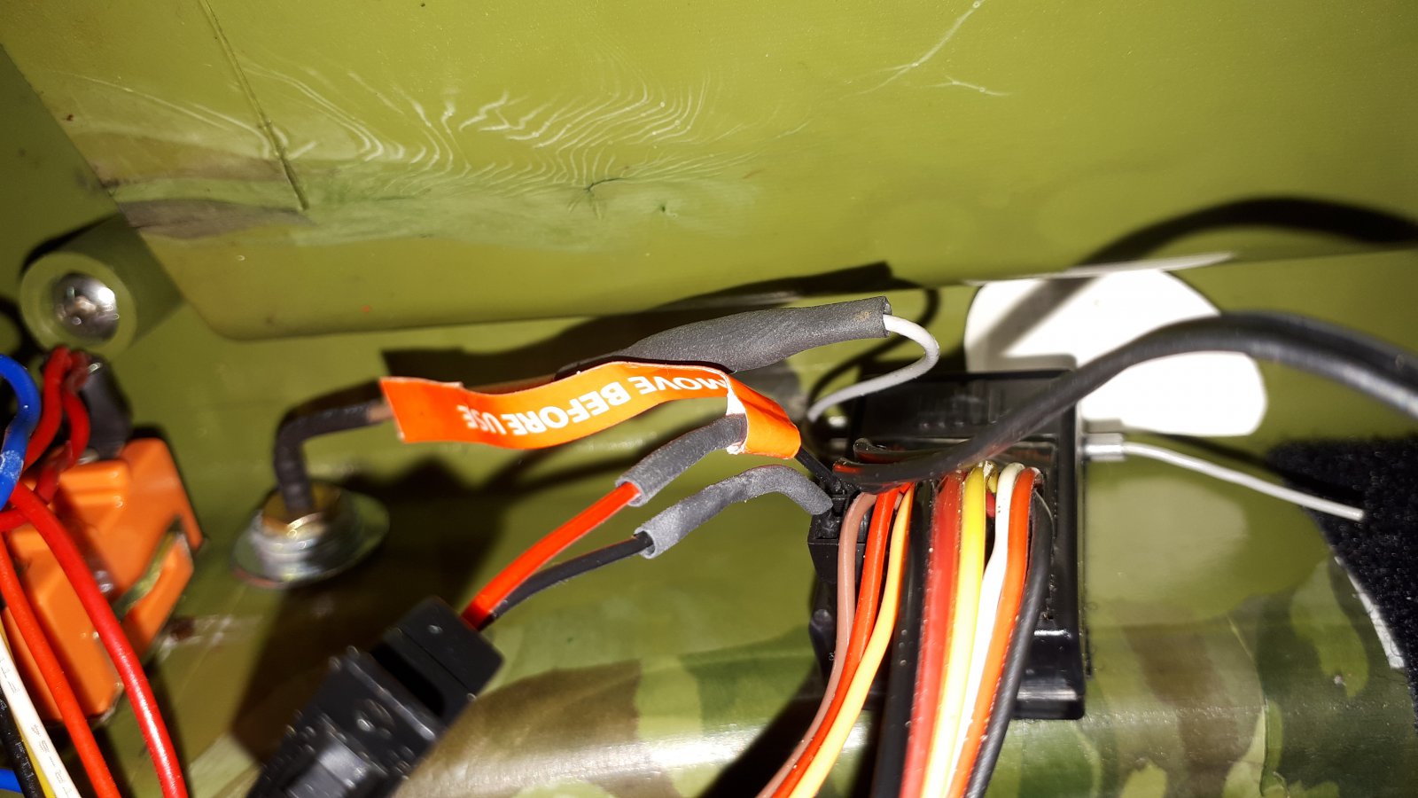

    Kan je de externe antenne loskoppelen, want ik begrijp niet wat de bedoeling is van dat zwart geval.
    1 antenne is nog origineel , de andere is in de zwarte krimpkous met de externe verbonden ???
    Het niet afgeschermde deel van de 2.4 GHz antenne moet 32 mm zijn , bij ontvangers met een lange antenne is het stuk dat uit de ontvanger komt afgeschermd , alleen de laatste 32 mm ontvangen het signaal.
