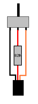

Ik heb ook zo'n schakelaar op mijn F-14 voor mijn Diesel. Gewoon een drie standenschakelaar, met aan de buitenste pootje's een 2k2 weerstand. De middelste is de plus, de buitenste maken niet zo gek veel uit. Bart

Hallo Cas38, Welke geluidsmodule gebruik je ? Verder kun je in de zender inderdaad een 3-standen schakelaar plaatsen. De manier zoals robbe/futabe het toepast in een F-14, is als volgt: De ontvangerkant, is afhankelijk van je geluidsmodule ! Al zijn daar meerdere opties voor te bedenken, dus dat komt wel goed...

hoi jasper, als die weerstand van 82 k niet werkt kan je proberen aan de buitenkant van je servo snoertje de weerstand 2k2 gebruiken. kijk even op conrad.nl daar staan de 2 kanaals decoders waarmee je twee dingen kan schakelen terwijl het je maar 1 kanaal kost. tim
Hoi, Aan de buitenste pootjes moet je een weerstand vast solderen met de waarde 2k2. Als je het in een elektronica winkel vraagt geven ze een weerstand mee met de ringen rood rood rood en goud. Deze staan in deze volgorde op de weerstand gedrukt. tim
