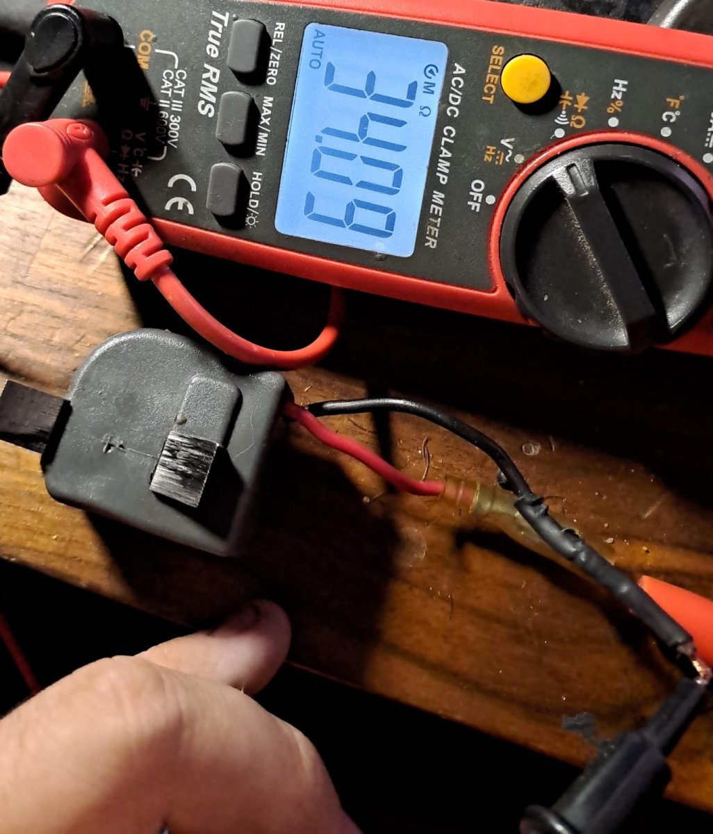

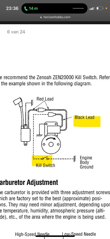

gaat niet zo zeer dat hij lastig of niet start , ik krijg geen vonk op de bougie , na nameten die zie ik dat de black lead altijd geground is dus intern sluiting maakt

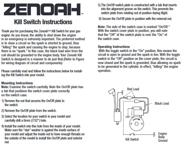

Kun je zo'n spoel doormeten dan? Is het niet net als bij een brushless motor dat het een aantal koperwikkelingen zijn en je dus als je de weerstand doormeet om milliohms gaat?. Mocht je al een multimeter hebben die dat kan, want dat lukt je niet met een huis tuin en keuken multimeter. Die meten meestal pas vanaf een of twee ohm.
Als ik de zwarte draad los maak van mijn kill switch en doormeet maakt deze continue massa. Zonder dat deze ook maar massa kan maken .

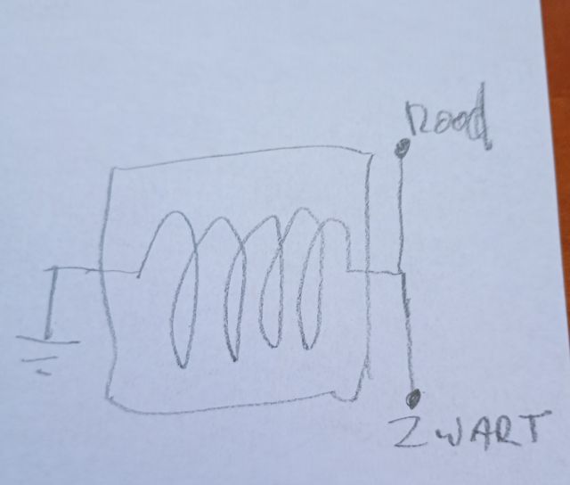

Ik vermoed dat je dan door de spoel heen naar de massa meet. Zoals gezegd milliohms. De kill switch die je sluit zorgt er mi voor dat de spoel wordt kortgesloten naar de massa. Hetzelfde zou gebeuren als je de rode draad aftakt en die via de killswitch aan de massa kortsluit. Ik ben wel benieuwd wat je aan de rode draad meet. Ik verwacht ook massa.
Het kan natuurlijk best dat je spoel echt kapot is, maar om dat op basis van je meting te constateren vind ik riskant.

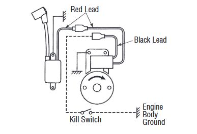

Edit. De Zenoah gebruikt zo te zien geen contactpunten en condensator voor de ontsteking, maar een soort goed getimde "fietsdynamo" die je kunt kortsluiten om de boel te stoppen. Dit lijkt me in dat geval de simpelste constructie voor de powercoil.
Bekijk bijlage 616340
Bekijk bijlage 616341
Bedankt voor de uitwerking, ik meet zo'n 32 mega Ohm tussen rood en zwart :oops:
en zo'n 260 ohm tussen zwart en de behuizing(gnd)
Geen idee verder wat dit betekend, engie wat ik dus merk is dat ik geen vonk heb op de bougie(ook al vervangen), als ik de bougie tegen gnd houd en aan de prop draait gebeurt er nada.
oops?? Megaohm (MOhm) in plaats van milliohm (mOhm)? dat had ik niet verwacht.

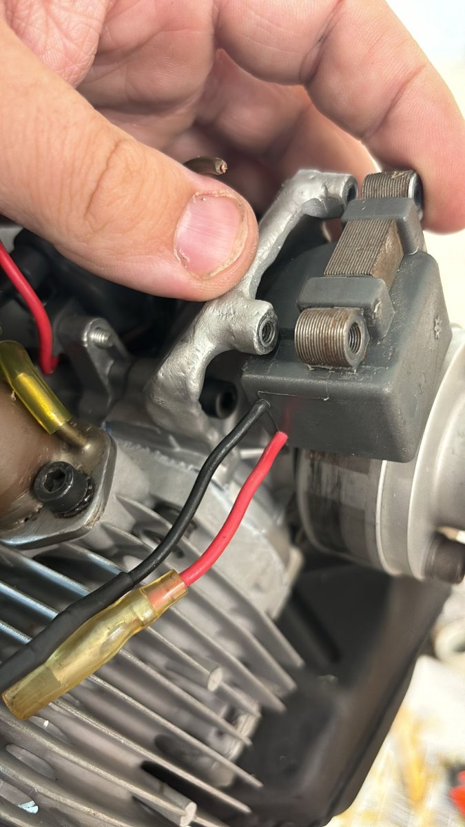

Die 260 Ohm lijkt wel een beetje op de weerstand van een spoel, dus je zou voor de grap natuurlijk eens kunnen proberen om de zwarte draad die naar je killswitch gaat naar je bobine te doen ipv de rode draad. Wie weet krijg je dan wel een vonk.
Check ook even of er geen draadbreuk in de rode draad zit of dat hij in zijn connector richting bobine net geen contact maakt.

Ik zal dat laaste eens proberen.
Bekijk bijlage 616398

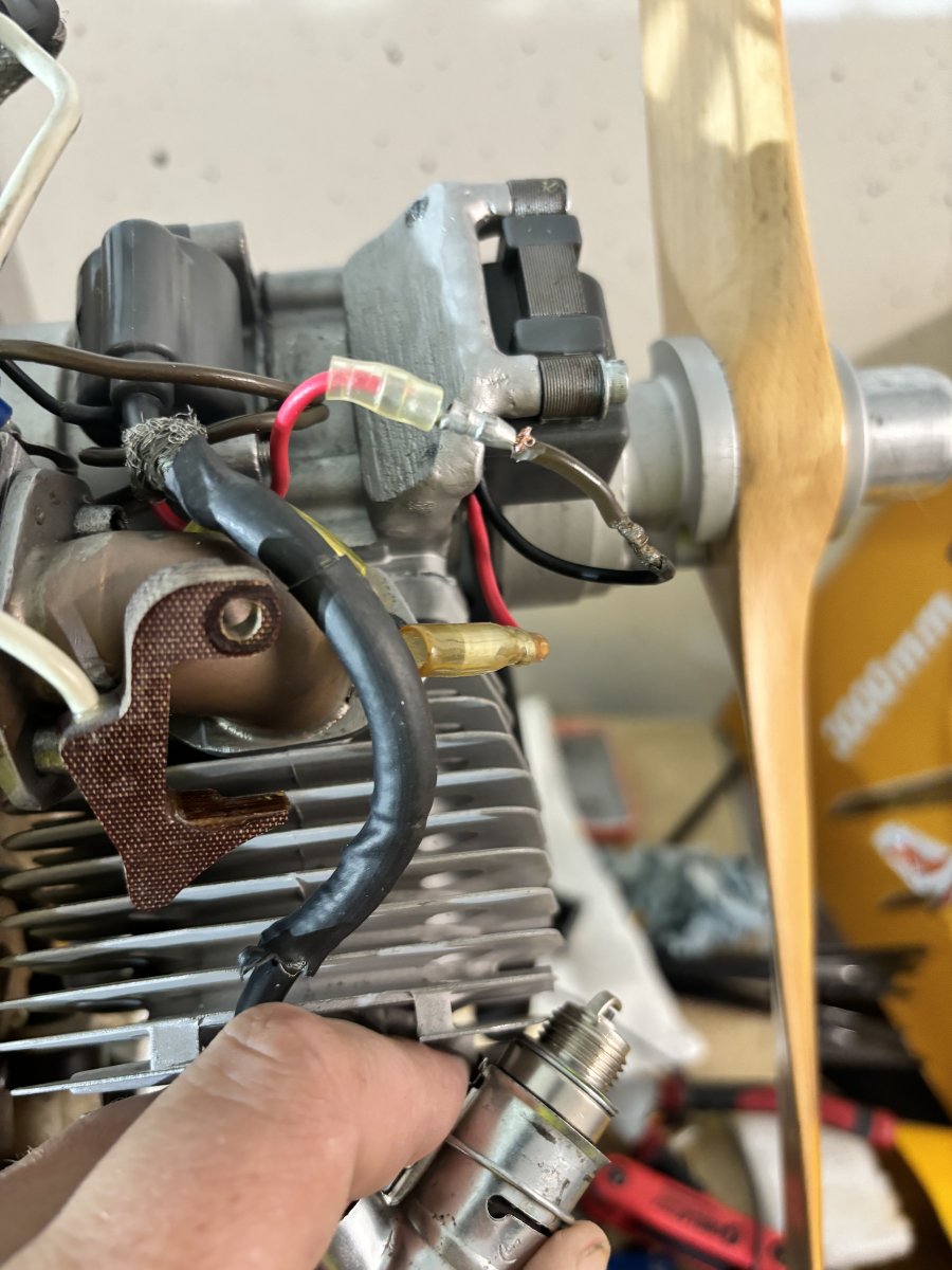

Even provisorisch , maar nada , weinig idee waar ik het met zoeken.
Volgens mij zie ik op de foto links een onderdeel van de easystart?....
Ik zou ff naar mijn ZG62's moeten kijken hoe eea aangesloten is met en zonder easystart hulp, met laatste krijg je hem denk ik alleen met de hand zonder kastje niet gestart.
Waar gaat dat witte kabeltje heen?
Klopt verkoper had er een easystart opgezet , maar kastje er niet bijgeleverd. Dus de aansluiting zit er wel maar heb deze verder even losgemaakt . Die witte draad gaat naar een 4 polige stekker
Ik denk dat je alles even moet aansluiten vlgs het origineel..verder zie ik een rode draad doorverbonden aan een zwarte(?)
