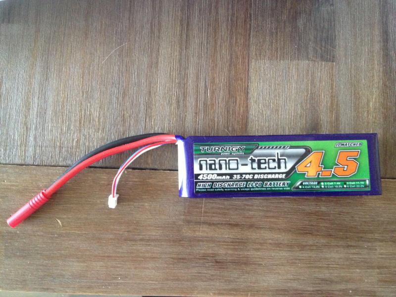

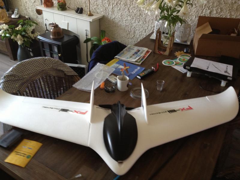

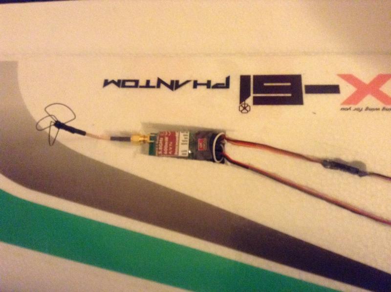

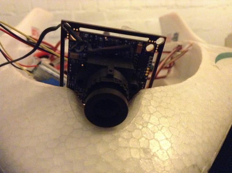

Hallo, heb er na vanmiddag 10 vluchten op zitten met mijn Bixler 2 als FPV platform en vind het toch een beetje jammer dat ik de vleugels vooraf niet heb verstevigd. Deze zwabberen nog al. Dus ben ik opzoek gegaan naar een nieuw FPV toestel, hierbij is mijn keuze gevallen op de Zeta FX-61 Flying wing van Hobbyking. Phantom FPV Flying Wing EPO Airplane 1550mm (KIT) ï¼?NL warehouse) Heb de KIT versie dus stop er zelf een setup in als volgt: Turnigy Aerodrive SK3 - 3536-1200kv Brushless Outrunner TURNIGY Plush 40amp Speed Controller Turnigy TGY-9025MG Metal Gear Servo 1.8kg/11g/0.09 Turnigy nano-tech 4500mah 3S 35~70C Lipo Orange RX Ik heb verder 2 verschillende props besteld om te kijken welke nou beter werkt: TGS Sport 9x6E Precision propeller TGY Slow Fly Prop 9 x 6SF Dit is in bestelling, de KIT Zeta is al wel binnen, nu nog wachten op alle electronica. En dan kan ik aan de slag! Verder wil ik gewoon mijn FPV setup compleet over zetten en er een EZosd & EZuhf aan toe gaan voegen. FPV setup: Sony 600TVL super HAD CCD cam Fatshark 100Mw 5.8 Ghz VTX (Dit word een 600mw deze staat nog in bestelling.) Immersion 5.8 Ghz UNO VRX 5.8 Ghz Cloverleaf antannas Fatshark Predator V2 Videoglasses Gopro Hero 3 Black Edition Ik heb op mijn Bixler 2 een apparte accu voor de VTX, wil deze nu ook gewoon op mijn vlieg accu gaan laten werken. Ik wil graag wat van jullie meningen horen, heb ik aan deze setup goed gedaan? Is het toestel zo ook klaar voor longrange FPV? (met een andere FPV-setup) En verder de Ups & Downs van de complete setup. Mvg, Daan
Je vraag is niet helemaal duidelijk; elk geschikt korte afstand FPV-vliegtuig is ook geschikt voor lange afstanden bij het gebruik van een andere FPV-setup Afgaande op ervaringen van anderen, zou ik niet kiezen voor 5.8GHz voor lange afstanden. Daar zou ik 1.2GHz video, >10dB richtantenne en 433MHz besturing voor nemen. Martin
Oke maar nou is mijn vraag ziet deze setup kwa vliegtuig afgezien van een UHF er zo goed uit voor LR? Ja klopt dat weet ik, mijn 5.8 gebruik ik gewoon om te oefenen! Daan
Lastig te zeggen voor mij want daar heb ik geen ervaring mee. 't ziet er wel ok uit omdat het vliegtuig opstaande vleugeltips heeft waardoor hij zelfstabiliserend zou moeten zijn. Handig voor als je beeld even wat minder wordt of wegvalt. Martin
Die slow fly prop gaat iig niet werken. Die dingen vinden het niet leuk om hoge toeren te draaien. Tot 8000rpm. Beter nog is een klap prop. Bv graupner cam folding. Betreft range. Wat is naar jouw idee long range? Met een beetje antenne vlieg je met 5.8 ook wel 5 km of verder maar idd het is lastiger. Voordeel is dat alles compact is. 2.4 is mooier maar er is veel te veel ruis op die frequentie in Nederland. Dat is erg jammer. Wil je makkelijk verder dan idd 1.3GHz nemen.

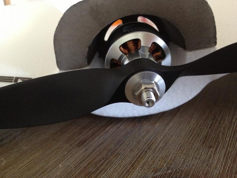

Oke dankjewel, heb de precision er nu ook op zitten! Die zou wel minder schade op lopen tijdens het landen. Heb met mijn maiden nog geen last gehad van de prop maar zal er over na denken! Post vanmiddag wel even mijn maiden! Weten jullie trouwens een goeie prop balancer, heb er namelijk aardig wat vibratie in zitten..? En met longrange bedoel ik 10 tot 15 KM Ja 2.4 zit vol wifi en andere meuk hier in NL, dus 1.3 leuk mij een goed optie! Mvg
Die tgs props moet je idd balanceren. Zijn behoorlijk uit balans. Gewoon zo'n simpel asje met conische moertjes kopen. Meestal hang ik hem dan tussen 2 magneetjes in de bankschroef.
Bij gebrek aan spullen kun je ook simpel plakband nemen om te balanceren. Of in ieder geval om erachter te komen waar de onbalans zit. Je plakt gewoon een stukje op het ene blad, wordt de trilling minder, dan plak je meer stukjes. Wordt de trilling meer, dan verwissel je van blad. Martin

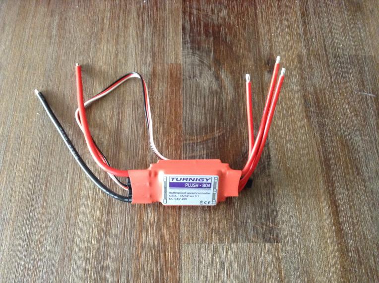

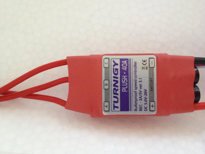

Prop gebalanceerd, weinig tot geen jello meer nu! Even een ander vraagje, ik wil deze setup die ik nu gebruik met een : Capacity: 5000mAh Voltage: 4S1P / 4 Cell / 14.8V Discharge: 45C Constant / 90C Burst Turnigy nanotech lipo gebruiken. Nou is vraag 1: kan ik hierbij mijn 60 amp turnigy plush esc en tgs sports 9x6 prop blijven gebruiken? Vraag 2: Zo niet, als ik alleen een andere prop zou nemen, zou het dan wel kunnen en zo ja welke maat prop? mvG, Daan

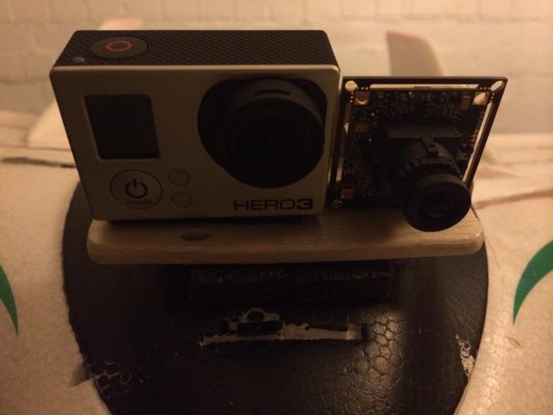

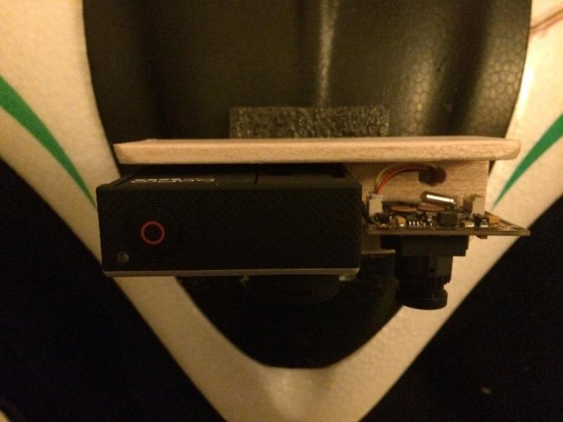

Als je dat zo gaat doen met die gopro, dan zou ik al zeker de kap vaster zetten en ga je rekening moeten houden met een heel ander vliegbeeld. Ik heb ook een long-range FX-61 en als ik de GoPro boven op de kap zet, dan moet ik mijn uitslag veel groter zetten. Dan heeft hij echt de neiging om naar beneden te duiken.
Eerder had ik de gopro er met de waterproof case en al opgeplakt, toen ook geen last gehad. weet niet of dit meer drag gaat veroorzaken. De orginele holle cf buis heb ik gelijk vervangen met een iets dikkere massieve buis. Deze klemt de kap behoorlijk vast, heb soms het idee dat ik die kap door midden ga breken. Verder heb ik er met de gopro nog geen problemen mee gehad dat hij naar beneden dook. Heb de accu ook bijna helemaal achterin liggen ivm CG. Wel had ik op half gas een beetje last dat hij zeiwaarts ging weg driften.
