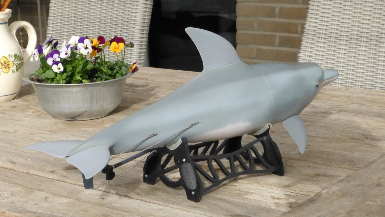

Het is al weer een tijd geleden dat ik hier iets geschreven heb, maar dit wil ik graag weer delen. Zoals misschien bekend is heb ik een Dolfijn van Norbert Brüggen. Dan bedoel ik de zoogdier variant, niet de Delphin zoals Freek die aan het bouwen is. Het beestje heb ik al in 2009 gebouwd, ik moest ook even graven om dat boven te krijgen.

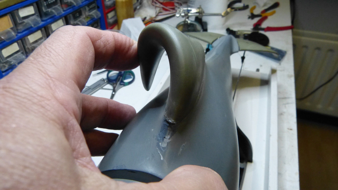

Ze is dus al 14 jaar oud, en van de zomer begon ik in de gaten te krijgen dat ze zich niet meer zo lekker voelde. De vinnen begonnen wat te hangen en werden slap. Ook de kleur begon naar bruin weg te trekken. Treurig beeld allemaal!
De 1 cm dikke rugvin kon zelfs heel makkelijk dubbel gebogen worden!

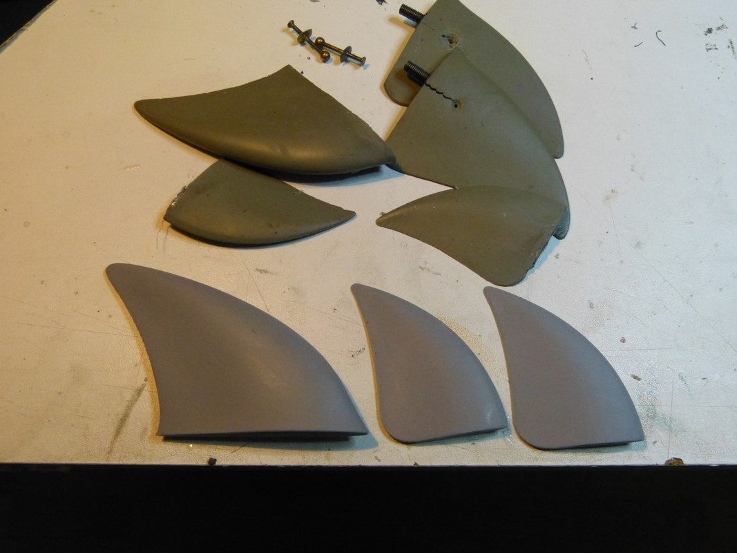

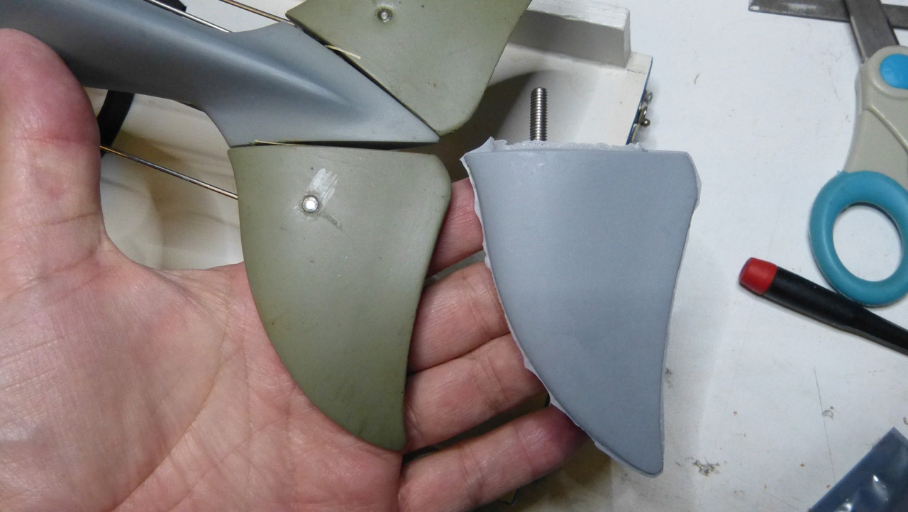

Op een gegeven moment begonnen de vinnen ook plakkerig aan te voelen. Dat was voor mij het moment om een bezoek te brengen aan de maritiem bioloog. Die meende dat het PU rubber waarvan de vinnen gemaakt zijn aan het verteren was. De ingeschatte levensverwachting werd daarmee onaanvaardbaar laag, waarop ik besloot een vinnen transplantatie aan te vragen.

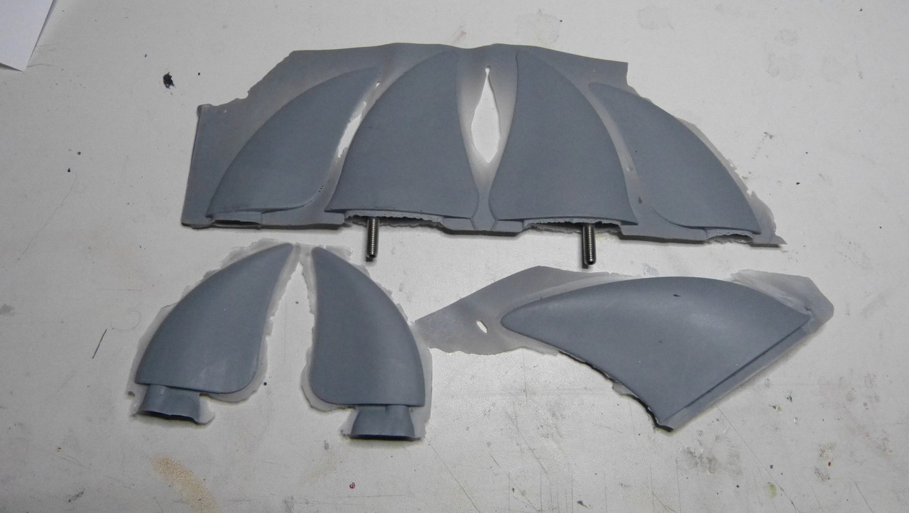

Ik heb dus Norbert gemaild of het mogelijk was een set donor vinnen te bestellen. Dat bleek het geval te zijn, dus snel een bestelling geplaatst. De levering liet echter wat op zich wachtten. De vinnen zijn geen "Regalartikel" dus moest ik even wachten op het moment dat er weer nieuwe gegoten werden. Dat kwam een weekje geleden, waarna ik een de set ontvangen heb, verst uit de mal!

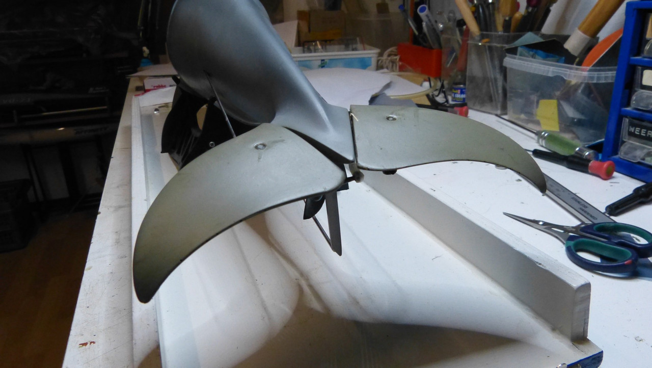

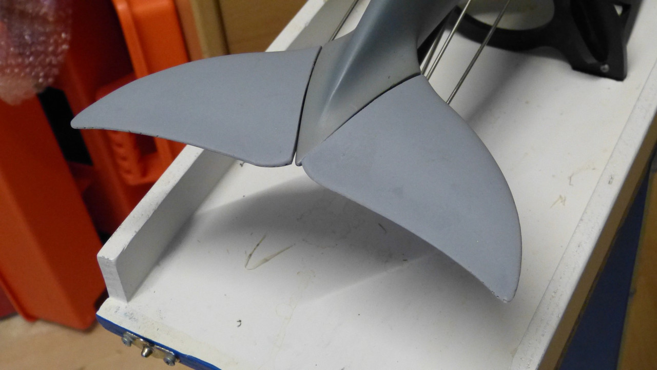

Twee vinnen teveel, kennelijk zijn er twee verschillende versies borstvinnen in omloop. Ik ben eerst maar met de staartvinnen begonnen. Klein beetje pas maken, is net alsof je een gummetje aan het schuren bent, zo ruikt het ook. Dat ziet er alvast weer een stuk gezonder uit!
