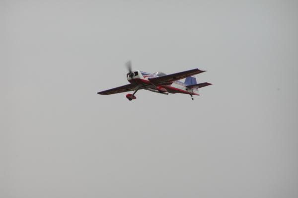

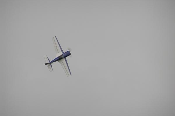

Hoi Eric,
Ik heb er een OS 160 FX op zitten met Hatori resonantie uitlaat.
De prop is een 18x8 maar een 19x8 zou ook goed kunnen. Het vermogen is echt associaal veel. 2/5 gas blijft ie hangen en heeft een mooie pull-out.
Ik heb een filmpje van mijn Katana en een Seagull Edge 540. Het is alweer een half jaar geleden opgenomen, dus nu kan ik alweer een stuk beter knuppelen. Dit zijn trouwens ook de 6,7 en 8e vlucht van die kist.
NkyBWVgoepQ[/media] - Ron and Peter flying their Katana and Edge 540.
Nog 2 fotokes
full
full
Groeten, Ron

mooie foto`s en de youtube flick is ook strak .
