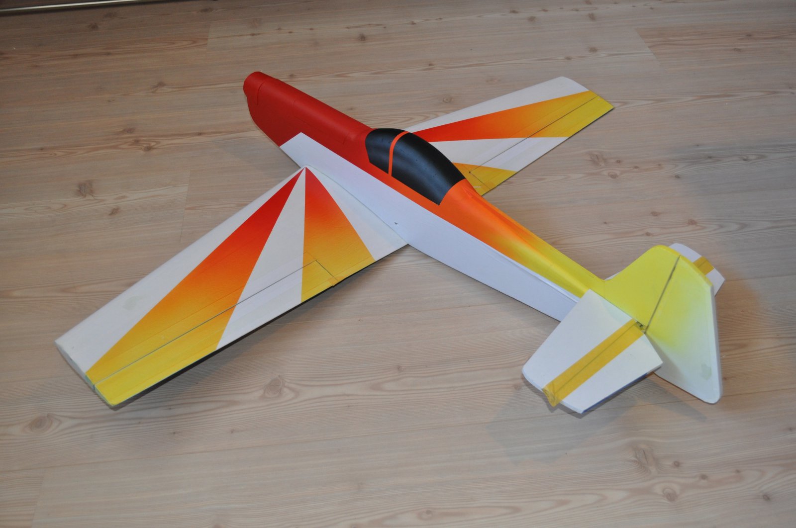

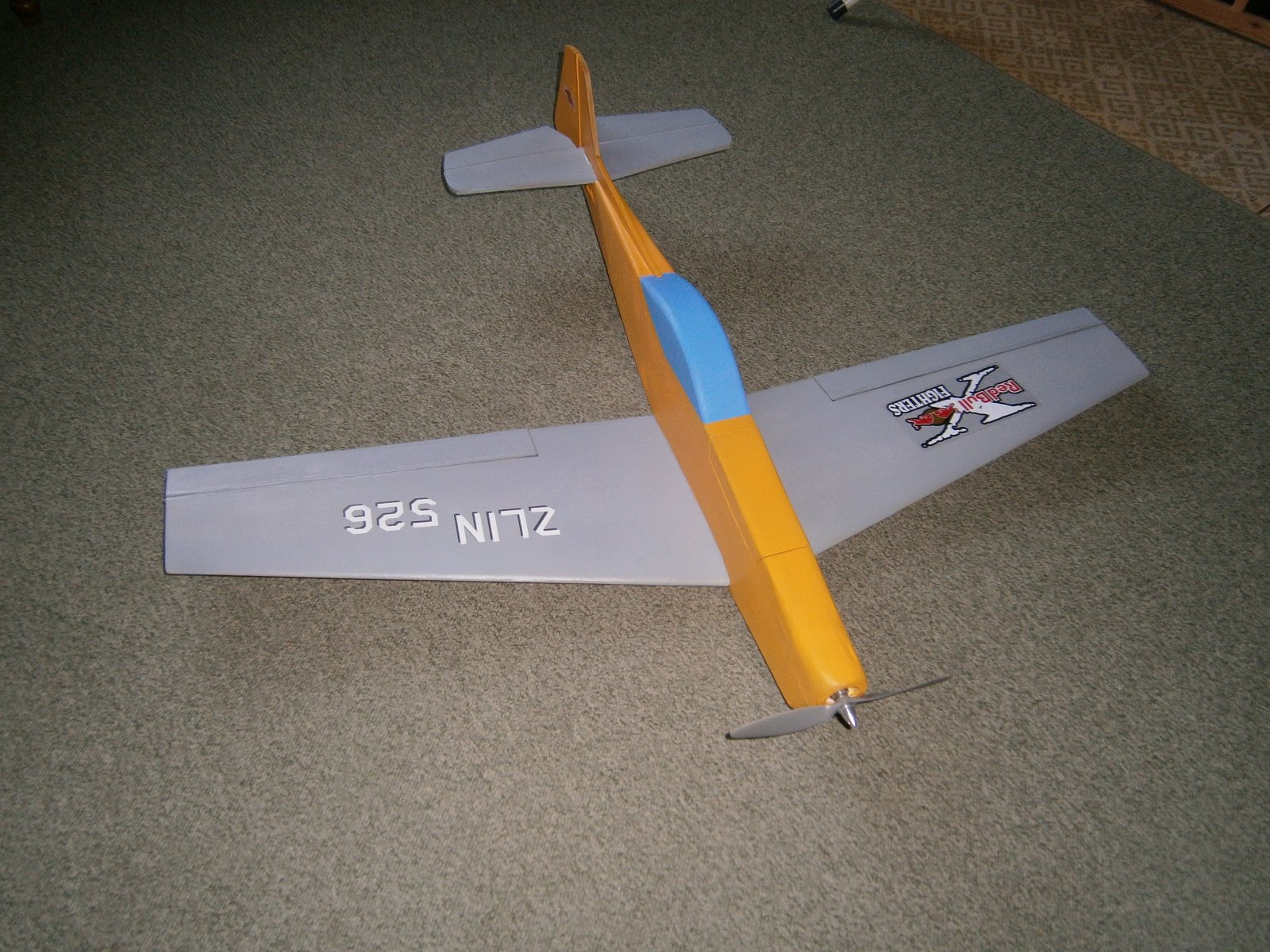

    Another zlin is born en juist voor kerstdag zeg . :koud: Ik kom uit op 750 gr , is dat goed of ?

    Hey de Pet doet et em! Gefeliciteerd, erg gaaf geworden met een mooie kleurstelling!

    Top! Ziet er keurig uit en 750gr is ideaal nu nog wachten op het invliegen, ik duim alvast maar als je het zwaartepunt oké hebt en de uitslagen niet te groot mag dat geen probleem zijn. :thumbsup::thumbsup::thumbsup:

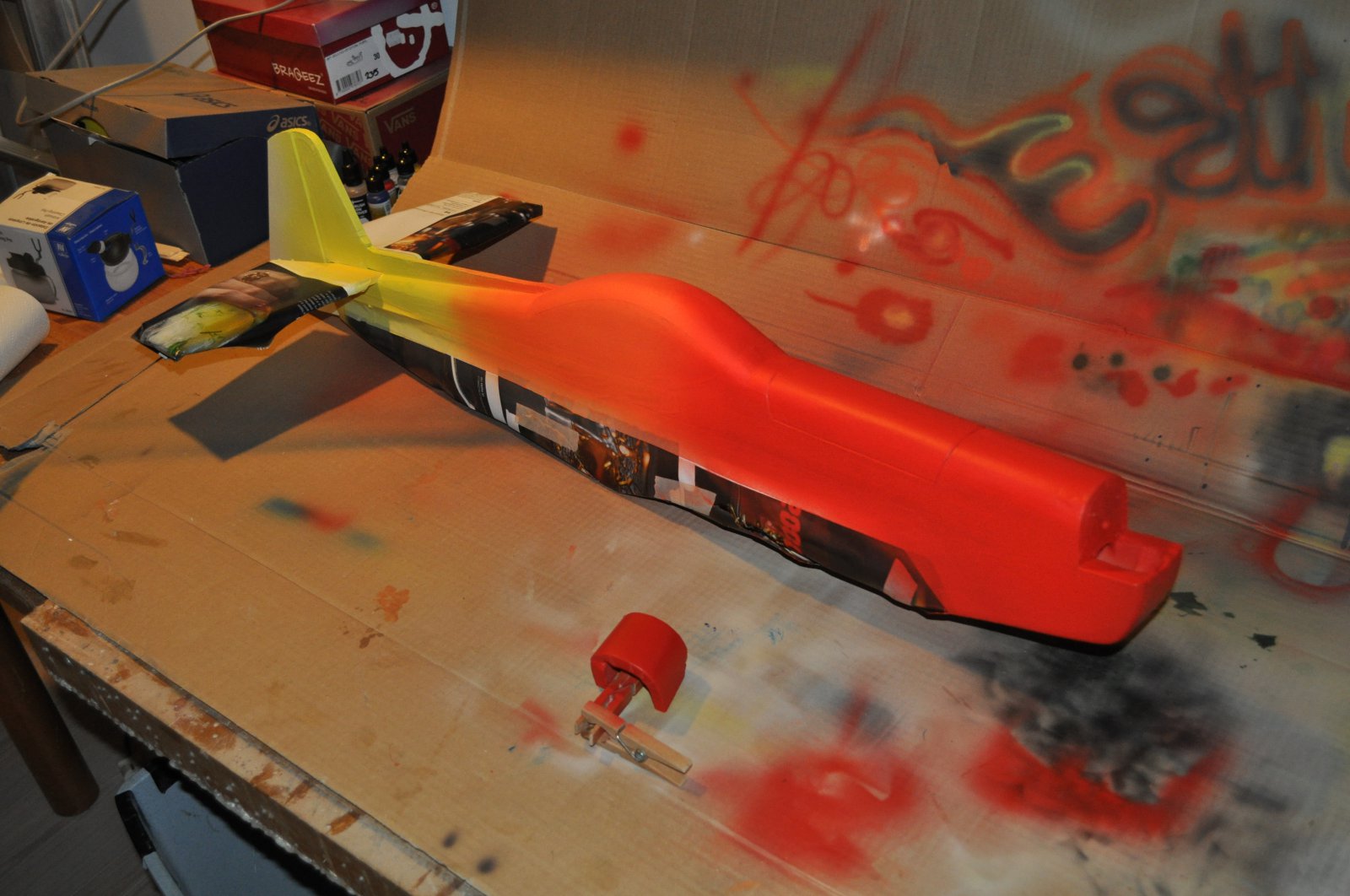

    De mijne is nu ook bijna gereed (eindelijk :D) Best nog wel wat werk achteraf
    Als vervente houtbouwer was dit toch wel even wennen moet ik zeggen :rolleyes:
    Ik had mezelf als doel gesteld deze kist te gaan gebruiken om eens met de airbrush te gaan oefenen
    Kan niet wachten er mee te gaan vliegen :yes:

    Netjes! Ze vliegen uitstekend en hoe levendiger je ze vliegt hoe beter
